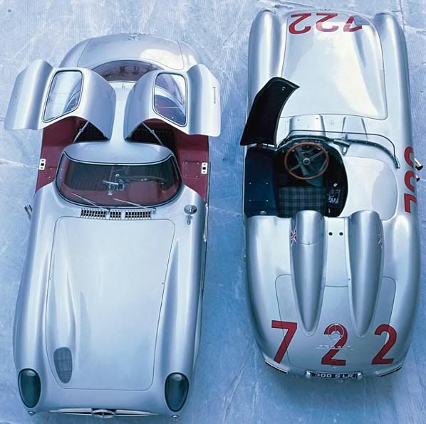

Miguel Ángel, en esta foto creo que se ve bien que no hace falta el engorde del morro del Uhlenhaut porque es bastante estilizado.

Con respecto al tema del "engorde" mas que nada lo hice para rellenar el hueco entre las opticas y la parrila,
me parece muy falto de "material" de todos modos al final queda tal que asi:
Lo veo bastante similar a las foto que pusiste.

Pues al final tienes razón, el engorde no se nota mucho.

Luis, para mi que el refuerzo interior de las puertas es rectangular, a ver si esta foto
te sirve para aclarar un poco el tema:
Un saludo.

Gracias, buena foto Miguel Ángel, me la guardo.
