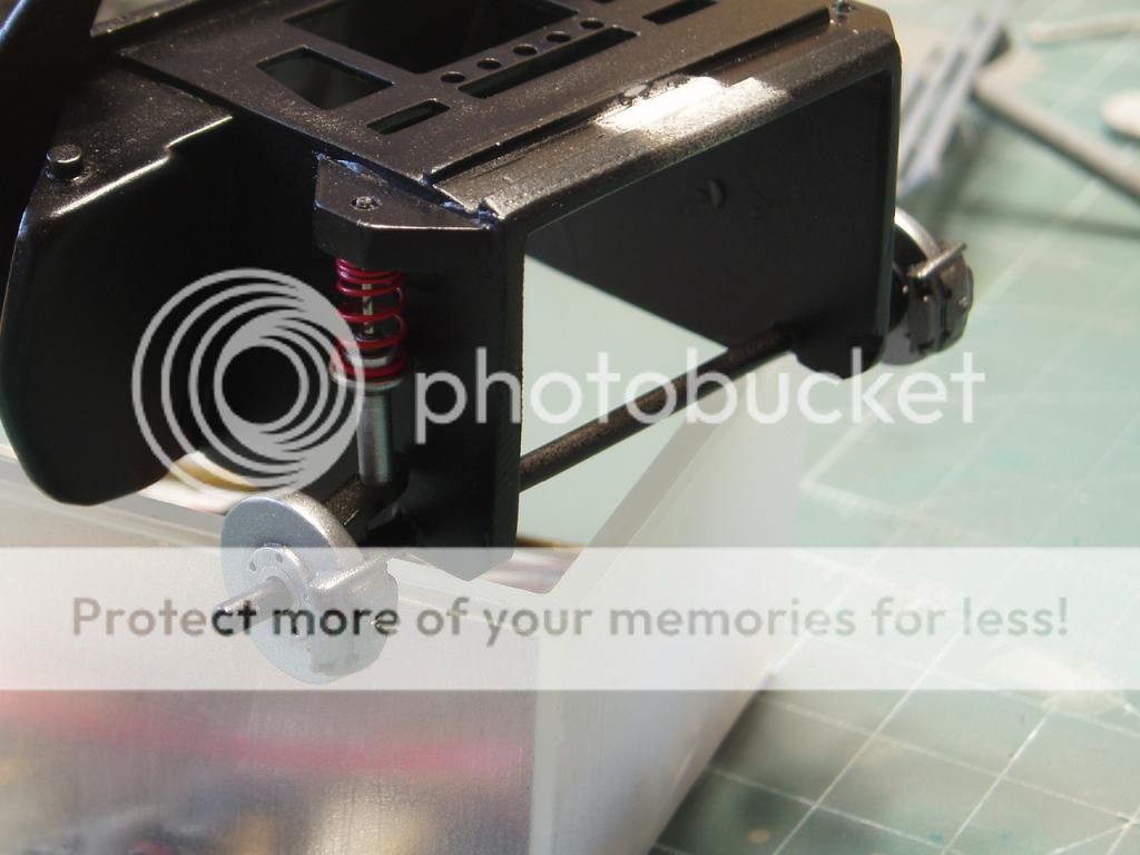

Trabajo le estas poniendo de sobra Borja, muy buena la amortiguacion.

Grale escribió:Vaya clase practica de como realizar unas suspensiones, deberias editar un pdf y comercializarlo :lol: . Visto el trabajo, ¿no te habría compensado mas partir del hasegawa y completarlo con unos buenos fotograbados?
Es que el Hasegawa no me gusta como queda, y me parece que el Racing 43, pese a su tosquedad y ser de metal, una vez acabado está mejor proporcionado.
Además, lo de la suspensión es una modificación que me planteo hacer como reto por placer. No sé, es mi forma de hacer modelismo. En el Hasegawa habría acabado haciendo otra cosa diferente por el mero hecho de modificarla e intentar mejorarla :D .

fanalone escribió:Trabajo le estas poniendo de sobra Borja, muy buena la amortiguacion.
Gracias, Mario. Es que como dije, la iba a hacer de caja :oops:

De la suspensión que decir.... no te se escapa nada. El detalle ese del centrador del muelle, aunque luego no se vera muestra al nivel que trabajas, espectacular!!!

Menudo trabajo con las suspenciones parecen reales y aunque luego no se vean lo que has disfrutatado haciendolas no tiene precio

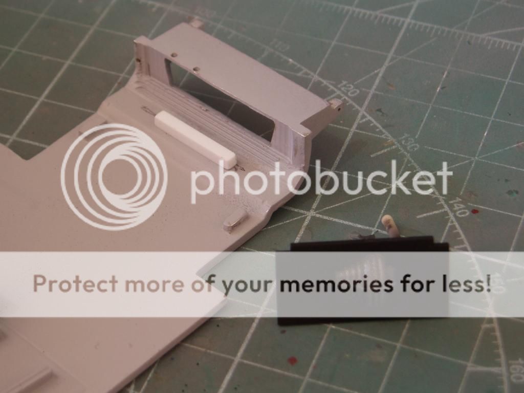

Siguiendo con la idea de mejorar las entrañas de la parte trasera del Stratos para todos aquellos curiosos a los que nos gusta mirar a través de las rendijas :oops: , he pensado que incluir la caja de aire que llevan la mayoría de los Stratos de rallyes sería una buena opción. Uniendo unos trozos de varilla rectangular, lijando, enmasillando, y con un par de trozos de tubo redondo, hemos llegado a esto:
He pensado también en poner unos trocitos de rejillas en los conductos laterales, planteandome de inicio dos opciones, rejilla de plástico de la que viene en los kits de Tamiya y rejilla de fotograbado:
De las dos opciones, al final me he decidido por la de metal, ya que en tamaños tan pequeños y queriendo que coja forma, el plástico no ha funcionado bien. Para darle la forma a la de metal, he usado un trozo de varilla rectangular, al que he practicado un orificio del mismo diámetro que el de la caja de aire, y de una varilla de latón de un diámetro algo menor. Basta con forzar a pasar el trozo de rejilla por el orificio con la varilla de latón:
Vamos, un complejo set de herramientas :lol: :
Ahora hay que buscar un soporte para dicha caja, para lo cual he decidido usar una de las culatas que cloné del motor del 037 de Hasegawa con idea de usarlo en el Lancia LC1 (por ahora idea desechada).
Si, sé que el Stratos era un V6 y que esa culata es de un 4 en línea, pero queda tapada totalmente por la caja de aire. Aquí se ve la culata en su emplazamiento y como queda con la caja de aire encima:
Creo que con esto es suficiente detallado, así que es momento de terminar de pintar todas las piezas y unirlas...

Una cosa, como has cortado mel trocito de rejilla, una vez hecha la forma? :?:
Estoy de acuerdo con lo del aero...porque también me ha pasado a mi, aunque yo usé el spray para imprimar. :wink:

Ha sido al revés, Jesús :mrgreen: .
Primero he cortado el trozo redondo de rejilla con el sacabocados, y despúes es cuando lo he hecho pasar a través del orificio de la varilla de plástico para que termine de coger la forma.
Lo bueno es que con el propio golpe necesario para que el sacabocados corte el fotograbado, ya coge cierta concavidad que te ayuda a que se autocentre antes de pasarlo por el orificio :D

No iba mal encaminado, pero un poco disperso.... Mil gracias!!
