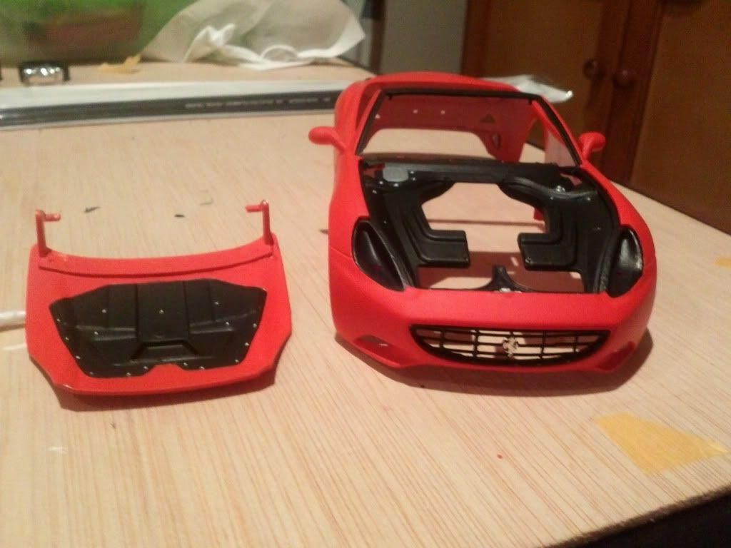

bueno, unos poquitines de avances a ver que os parecen y a ver si las fotos han salido mejor esta vez.
Despues de pintar he detallado algunas partes de negro antes de poner las calcas y el barniz:
Parte en negro del motor con algunos detalles en plateado a mi criterio
Parte del capo interior en negro tambien
fondo de los faros en negro
Parte trasera en negro
fondo faros en negro
salidas de escape en negro.
A medidad que iva detallando me gustaba mas como quedaba en contraste de el negro con el color de la carroceria, quizas me arrepienta un poco de no haber pintado las llantas en negro, pero bueno, contento con el resultado.
a ver que os parece.
Las calcas ya las tengo colocadas pero no tengo foto, en lo que pase la capa de barniz le saco cuatro fotillos.
Mensajes: 11595
Re: Ferrari California 1:24 Revell
Me parece muy bonito, pero deberías tener unas consideraciones antes. Si vas a barnizar, enmascararás lo negro para no quitar el mate? Lo normal, es que todo ésto que has hecho de negro, se haga después de barnizar/lacar. Casi todos, pintamos, barnizamos/lacamos suave, ponemos las calcas y lacamos/barnizamos. Después es cuando se empieza a detallar con los colores mate/satinado sobre la laca como el panelado o los marcos de las ventanas y fondo de faros (primero negro y después ALclad chromo).

JesusM escribió:Me parece muy bonito, pero deberías tener unas consideraciones antes. Si vas a barnizar, enmascararás lo negro para no quitar el mate? Lo normal, es que todo ésto que has hecho de negro, se haga después de barnizar/lacar. Casi todos, pintamos, barnizamos/lacamos suave, ponemos las calcas y lacamos/barnizamos. Después es cuando se empieza a detallar con los colores mate/satinado sobre la laca como el panelado o los marcos de las ventanas y fondo de faros (primero negro y después ALclad chromo).
+1, ademas evitas con ello que te lleves parte de la pintura al levantar las cintas con las que enmacaras y tener que volver a empezar todoooooooooooo de nuevo

Mensaje por pererabenabarre »
teneis razon en lo que comentais, no habia caido en el tema del mate encima del barniz y tampoco sobre el tema de enmascarar y que se me levantara la pintura como me paso un pico en el capo.
La proxima vez lo tendre en cuenta esto.
Gracias por los consejos compañeros!

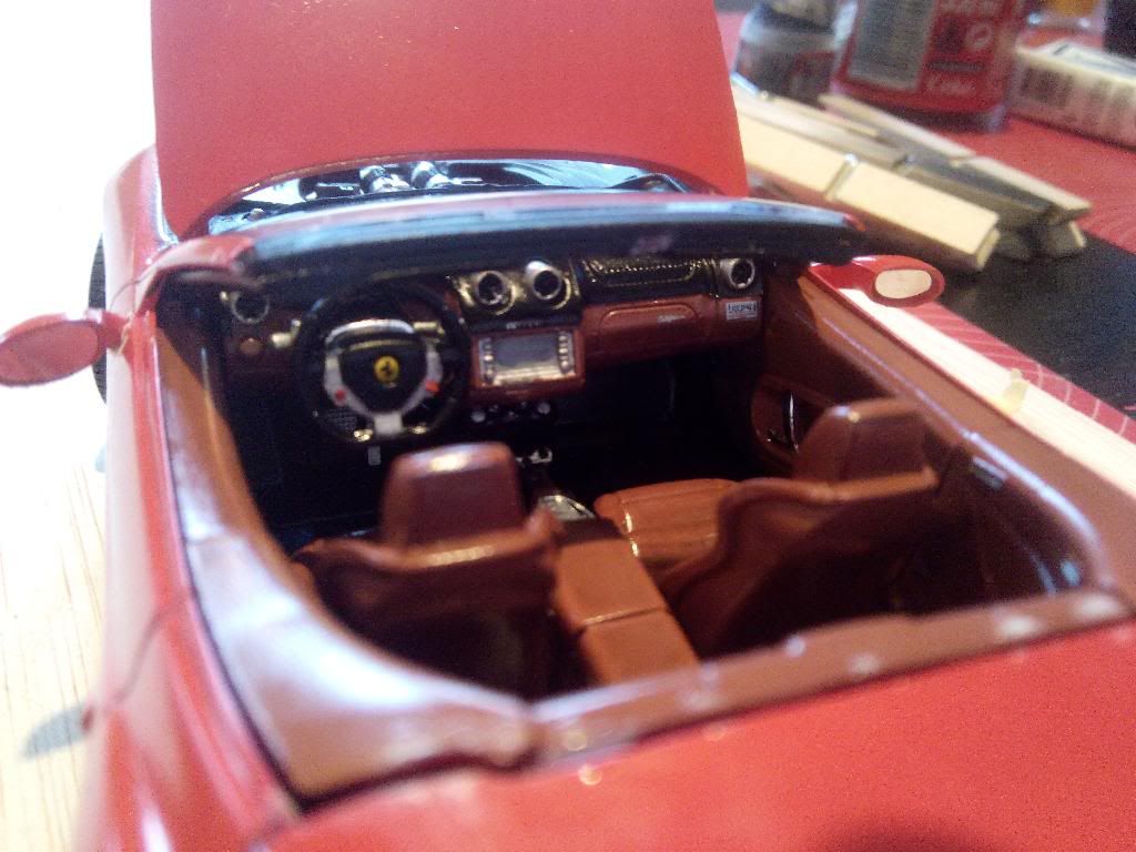

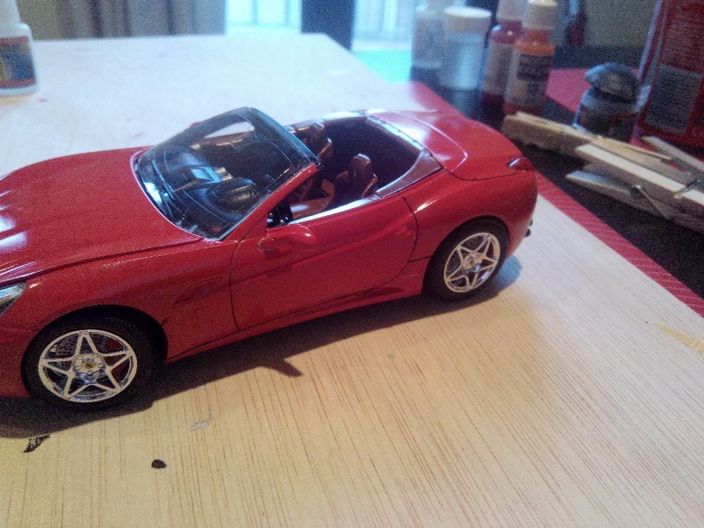

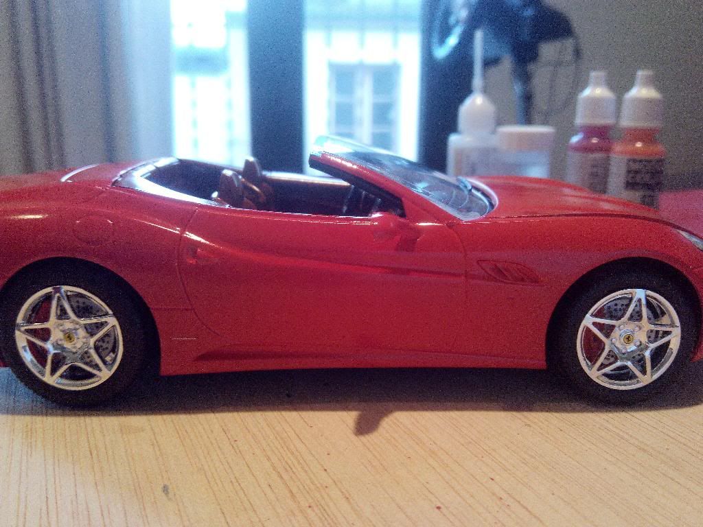

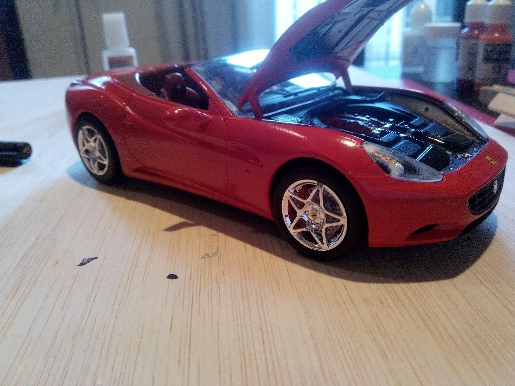

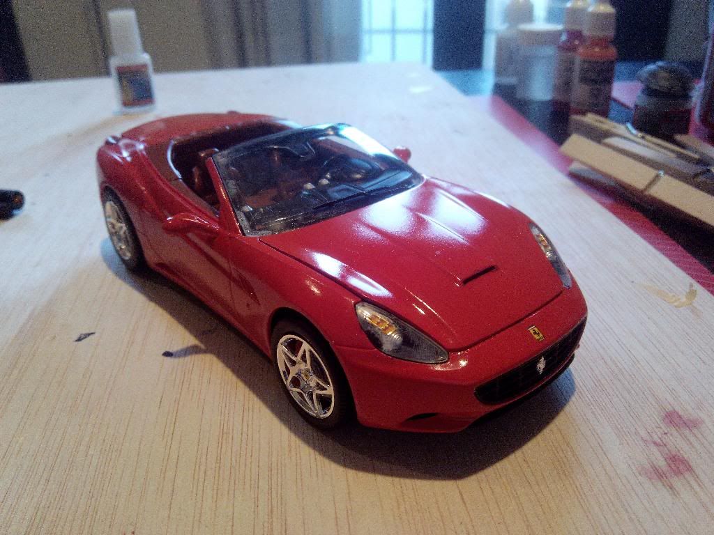

Despues de estos dias de vacaciones navideñas por fin he terminado el california; por un lado buen sabor de boca por lo que me ha divertido ir haciendola e ir viendo cada pieza de un modelo ferrari pero por otro lado mal sabor debido a varios errores a la hora de terminarla, os muestro y voy comentado:
Siguiendo las antiguas publicaciones, una vez pintada la carroceria coloco calcas y barnizo:
Ultimo paso ensamblar cristales, focos, interior, llantas y demas:
Como podeis ir viendo en las fotos, los numerosos fayos de acabado; tanto con cristales delanteros, focos y sobre todo intentando panelar un lado del coche...
Y aqui la liada con el panelado.... primero intentando pintarlo y segundo intentandolo con un permanente.... la manera que mas me convencio es la primera, el ir pintando las lineas y quitar el exceso pero no salio bien del todo no se porque....
Perdonar por la calidad de las fotos ya que asta ahora no me habia dado cuenta de ese efecto neblina de las fotos, este fin de semana intentare sacar unas mejores.
Mensajes: 11595
Con las nuevas fotos te diré algo, porque ahora, hasta el fondo de la habitación tiene arenilla!!
En cuanto al permanente....si lo hubieras comentado antes, al menos yo te hubiera dicho que no. Es muchísimo más fácil diluir negro mate acrílico, y dejar que se mueva por capilaridad.
