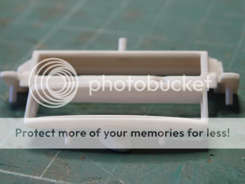

Aprovecho para poner algunos avances en otra de las piezas que no me cuadran en el kit, que es el cubrecarter delantero, ni por forma, ni por ubicación... y es que si el plano del cubrecarter quedase a la misma altura que el faldoncillo de goma de la parte inferior de la defensa delantera se quedaría encallado en cada curva.
Aparte, en las fotos de referencia que he ido encontrando no tiene ni por asomo la misma distribución (independientemente de las diferentes versiones que hay). Así que toca cortar...
Ahora, con el cubrecarter por separado de la parte frontal, podemos colocar la parte plana baja por detrás de la defensa a la altura correcta...
...lo que nos da la altura para "doblar" la pieza del cubrecarter.
Momento de retocar los laterales para integrar las sujeciones de las planchas/faldillas protectoras con unas tiras de evergreen taladradas previamente:
Y fabrico las faldillas, en este caso con el plástico que viene para simular las faldillas en los kits de Hasegawa:
Ahora toca hacer la faldilla que cierra el paso de rueda por la parte delantera, que va asociada al plano inferior de la defensa delantera. En este caso uso la contraportada de plástico de un manual encuadernado. Los tornillos que aparecen sólo son para simular la sujeción. En realidad llevará unos remaches.
El último detalle que todavía tengo que terminar de desarrollar son las canalizaciones de aire hacia los frenos, aunque la idea ya está en marcha:
Poco más por el momento.

Veo que le has puesto uns escuadras en la parte frontal....se quedaba muy delgado?
Y que es eso del plástico de encuadernar? No aparece en la foto, no?
Y las faldillas de Hasegawa? en cual aparecen? Es la primera vez que las veo...
Que limpio trabajas, ma..n!! :D

Como siempre trabajando al milímetro, como ha ganado el cubrecarter con esas modificaciones, me has dejado parado :roll: :roll: , con las faldillas laterales
Re: Fabia S2000 Psicodélico (Kruuda Ypres 2011)
Da gusto ver un trabajo tan limpio. Las faldillas tienen una pinta estupenda.
