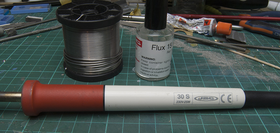

Soldador ordinario JBC de 25W (si el tuyo es más potente, puede dar problemas con el metal blanco). Flux normal de las tiendas de electrónica, también JCB, y un carrete de estaño-plomo-cobre que tenía en casa y que no tiene ninguna propiedad especial.

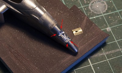

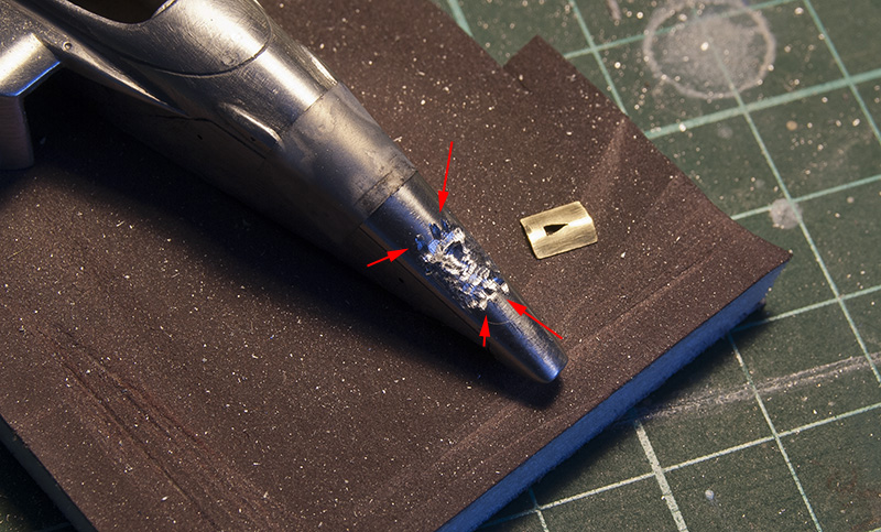

Primero, en la foto del cajeado de la toma NACA delantera se ve que el cajeado tiene unas ranuras feas alrededor:
Eso es para que el estaño entre bien y se adhiera a los bordes, que si no, luego al lijar e igualar con la superficie exterior, te llevas el estaño y la pieza se va al carajo.

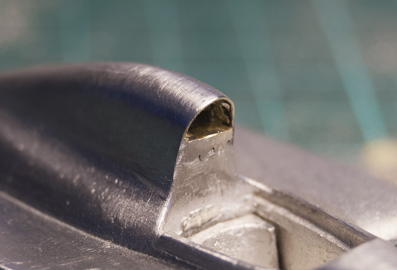

La otra cosa que sí que puede ser delicada, es el aro que lleva en la toma de aire superior:
No he estañado la pieza previamente. El vaciado de la toma de aire estaba sólo a la mitad, porque si la pared de metal blanco es muy fina, se fundirá con mirarla. Importante fijar la pieza en cuestión e ir por partes; se puede fijar con cinta de enmascarar, una gotita de cianocrilato… (aunque el ciano a veces se puede quemar). Y darle un toque rápido con el estaño. Dejar que enfríe, y dar otro toque en el lado contrario, así hasta completar. Lo del toque rápido y en su sitio es importante, para no sobrecalentar una zona tan delicada y fundirlo todo. Yo para eso, me vino muy bien una cosa que ponía el Kamimura en sus PDF, y que como ya no los tiene colgados, he hecho un par de fotos para el que no los haya visto:

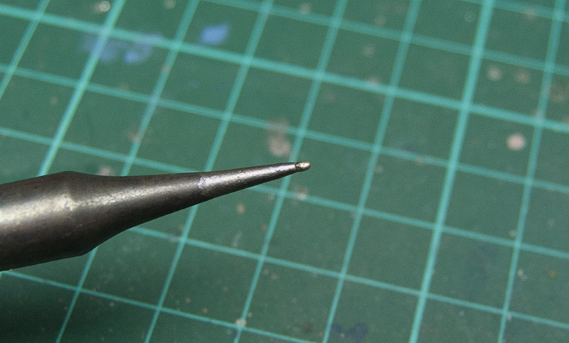

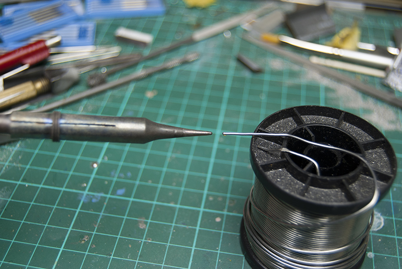

Acercas la puntica del soldador, longitudinalmente al hilo de estaño:
Y retiras una pequeña gota, que puede ser más o menos hermosa, pero ya la tienes en la punta y puedes dar un toquecito rápido. Por cierto, para los que son nuevos en esto: no quedarse pensando con la punta del soldador cerca de la maqueta, lo digo por experiencia...
