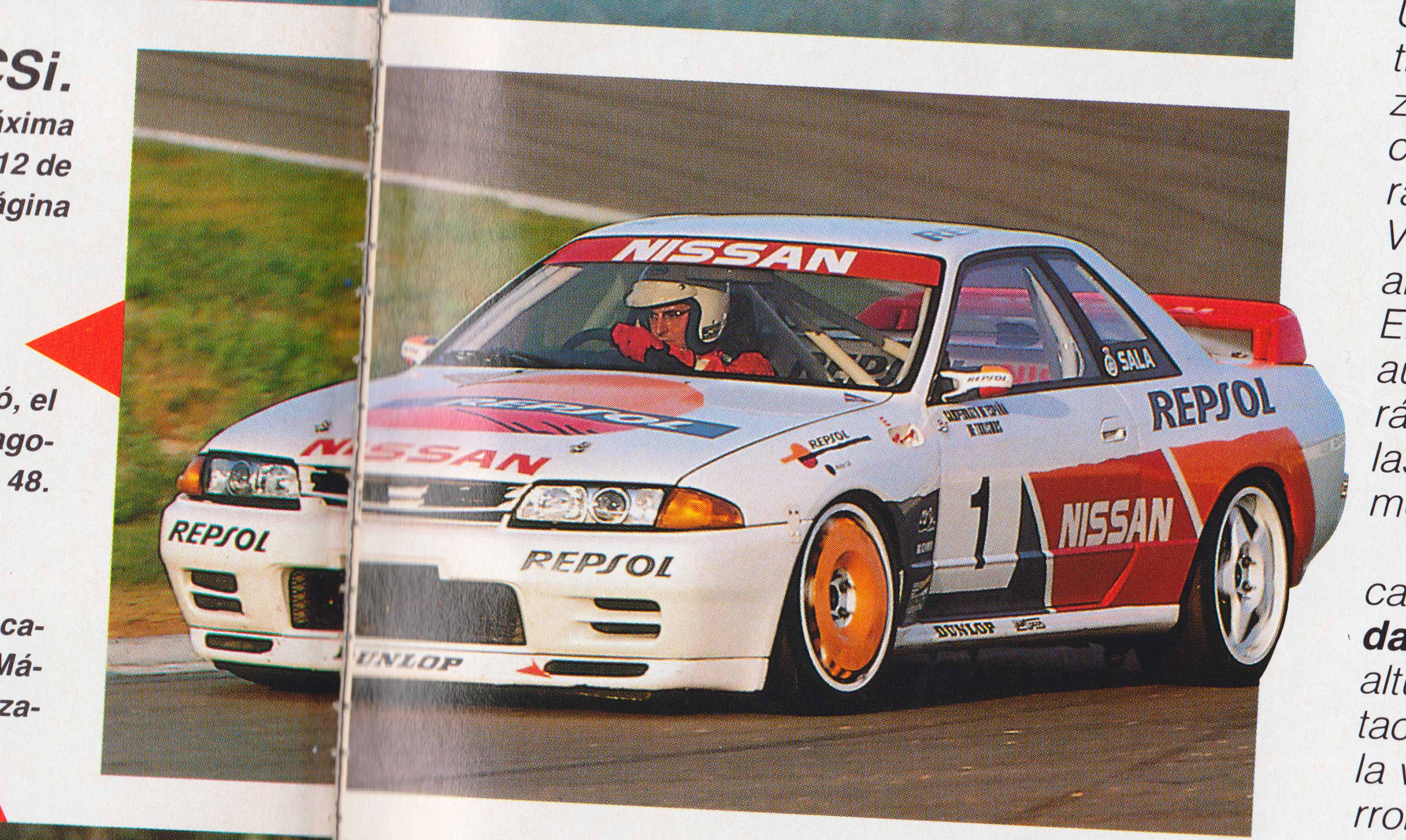

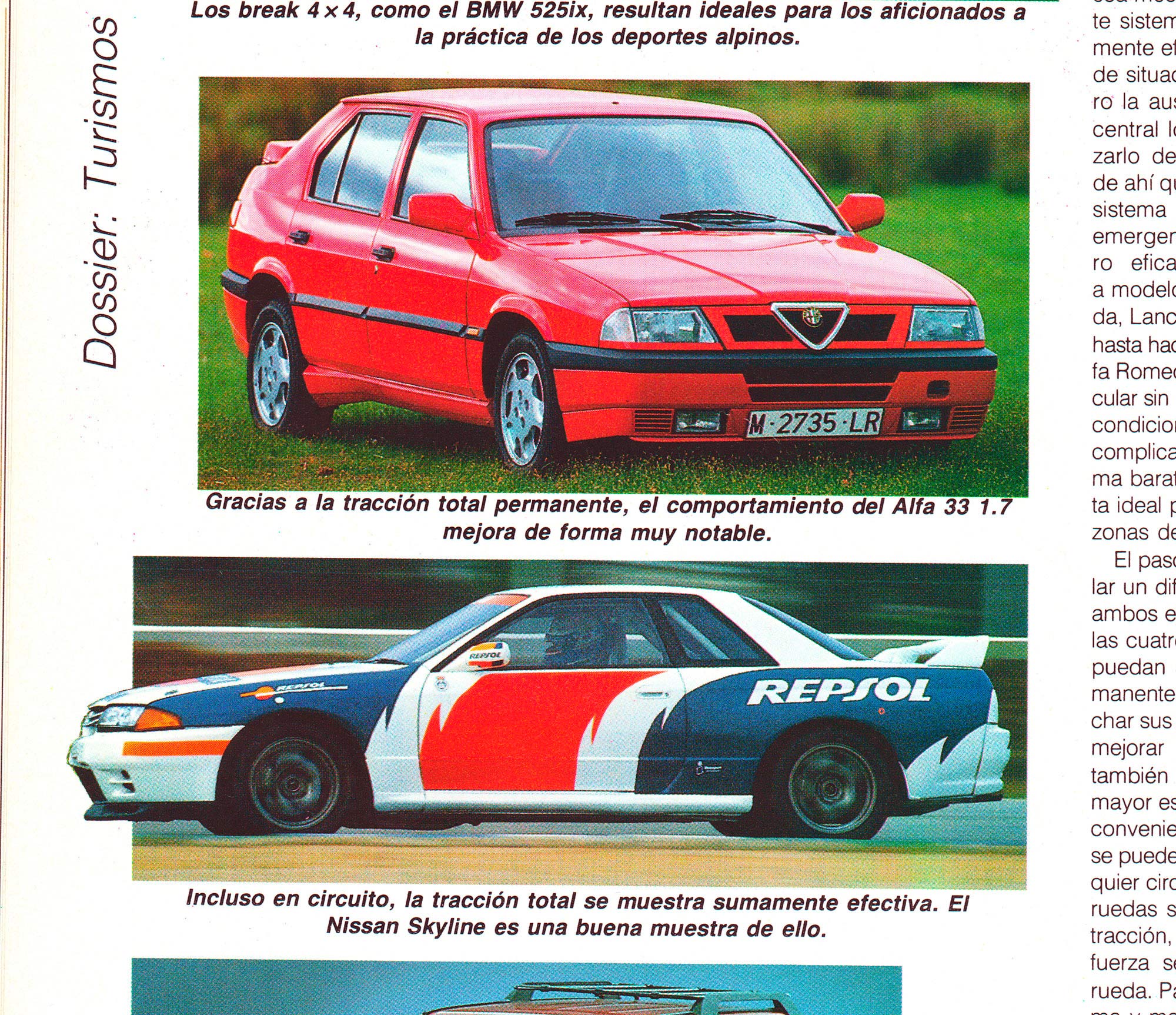

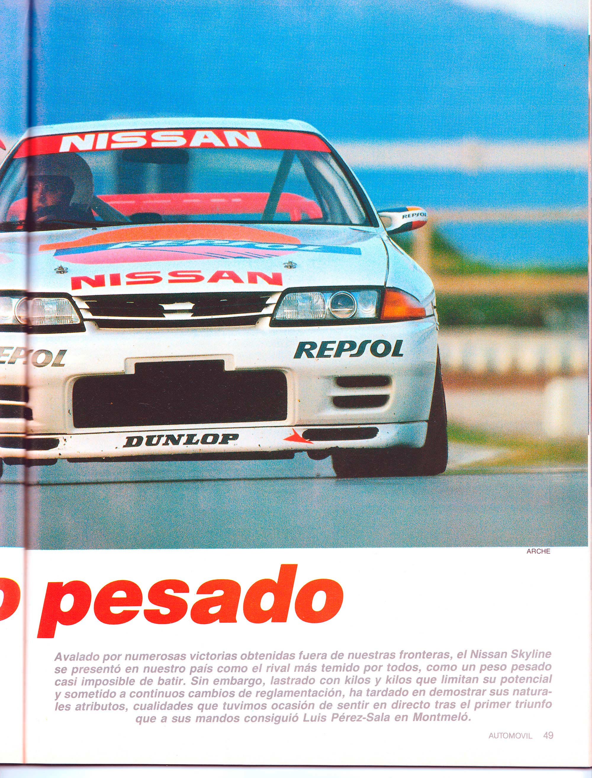

He estado rebuscando en la biblioteca, que sabía que había fotos, y te he escaneado el Automóvil de Noviembre de 1992, en que probaban el Nissan. Como se han borrado las fotos, no sé si son las mismas que se pusieron al principio del hilo:
Y una foto anterior, aunque los colores creo que son los mismos:

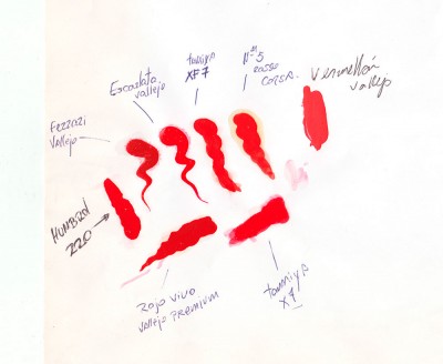

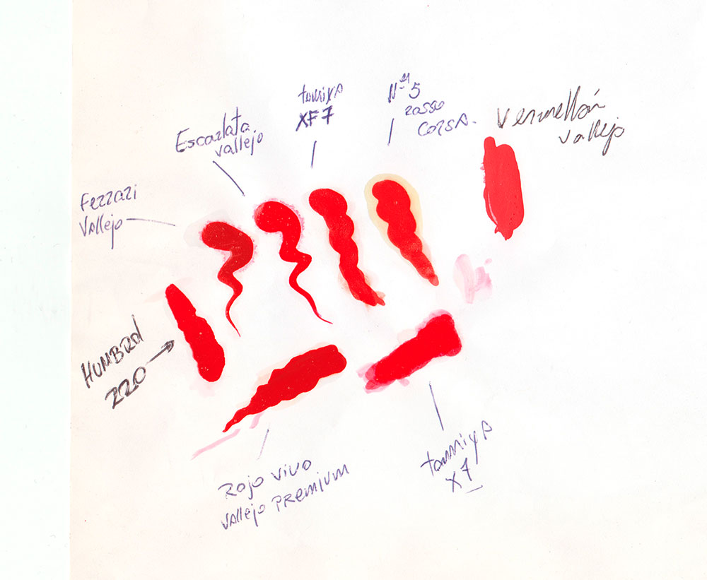

Tengo esta porquería de papel con rojos pintados, ya sé que en las pantallas no se ve lo que es porque no suelen estar calibradas (la mía está fatal) pero sirve para hacerse una idea de la claridad u oscuridad de los tonos:
Juraría que el naranja es el X-6 de Tamiya, sin más; el azul, el X-4 (quizá un pelín oscurecido con el Royal Blue X-3). El rojo me tiene muy despistado. Me parece que el de los laterales en un rojo algo más vivo que un X-7 (que es rosso corsa 322) quizá se puede mezclar el escarlata Vallejo con su rojo Ferrari. Pero el rojo del alerón y de la pegatina del parabrisas sí que me parece un rojo muy brillante, si no es fluo, es casi un magenta.

No es que aporte mucho, salvo que refuerza mi impresión de que el azul del 92 es diferente (más oscuro) que el del 93.
