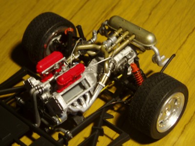

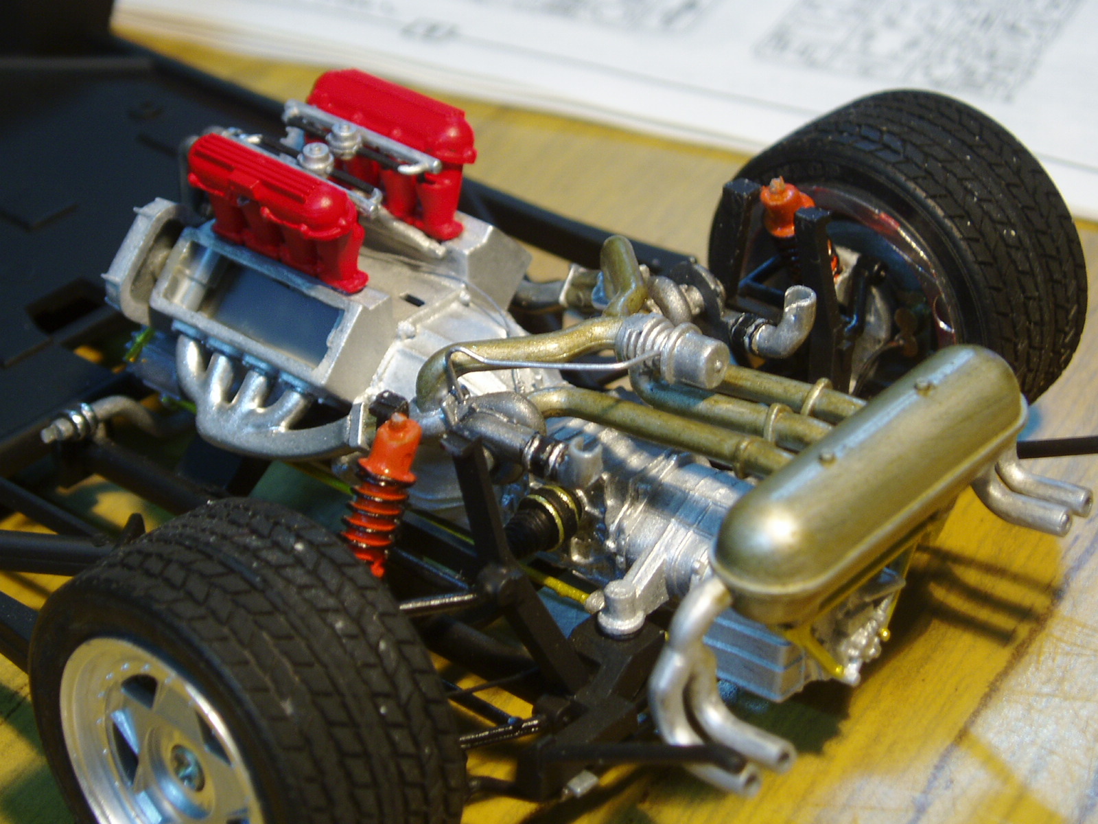

Hola chicos, termine con el multiple de escape que trae el kit, el cual pinte primero con plata de Mr Color y luego le aplique algunos lavados con Jet Exhaust de Model Master; ya que andaba por la zona pinte y hubique los amortiguadores traseros
el conducto esta hecho con alambre de cobre de 0,5mm de diametro.
Ahora estoy con el sistema de lubricacion de los turbos y el filtro de aceite.

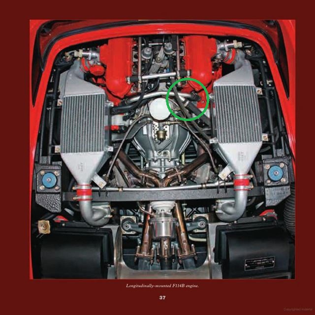

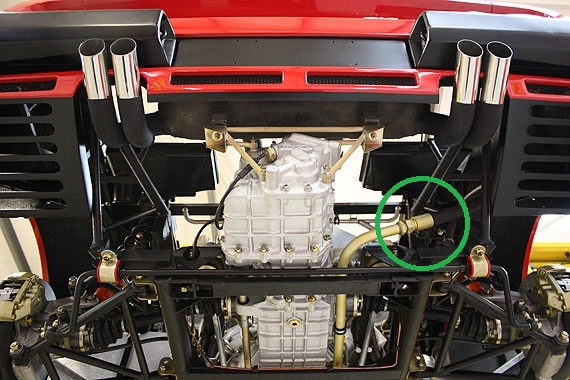

Hola chicos, necesito de vuestro conocimiento para seguir adelante con el kit.
En las siguientes fotografias dentro de un circulo verde hay cañerias que no se hacia donde se dirigen
en la primera fotografia se trata de un conducto que une ambos blocks y creo que es de refrigerante pero no se de donde proviene
en esta foto se ve un conducto que viene del carter del motor pero no se a donde se dirige; lei que este vehiculo tiene radiador de aceite pero tampoco se donde esta.
Pueden ayudarme con esto?

Aquí no veo ningún radiador de aceite. Vete a saber dónde está eso localizado...
En este último creo que se aprecia u poco del manguito que va desde el carter. No va muy lejos si es que es ese... Si no, lo único que se me ocurre es que va o bien al motor o por la dirección que toma, al fondo del depósito de aceite. Eso si no pasa antes por un intercambiador claro... Siendo un manguito con conector de presión tendría sentido. No he podido encontrar nada con el circuito de aceite para clarificar cómo va todo.
Te paso también estos otros sobre el manguito de arriba. Va al depósito de aceite (forma parte del sistema de reciclaje de vapores de aceite). Estos dos te los he sacado del manual de propietario que tengo.

Lo tengo!!!
Este es el sistema de lubricación. Aquí ves el radiador/intercambiador de aceite que está en el otro lado del depósito y cómo va todo conectado. Aquí ves que tu manguito del carter que no tienes claro va al intercambiador de aceite:

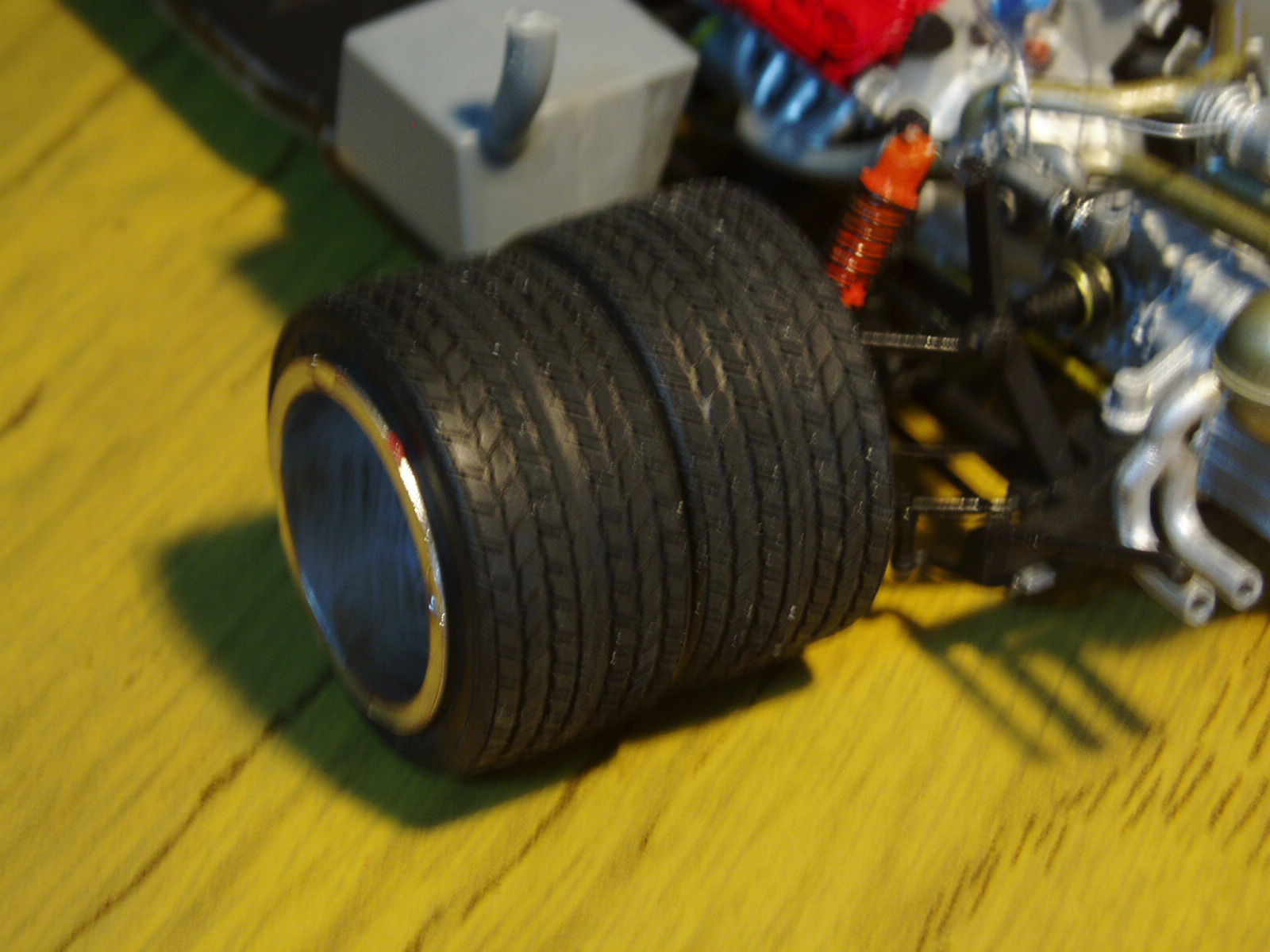

Re: 1/24 Fujimi Ferrari GTO

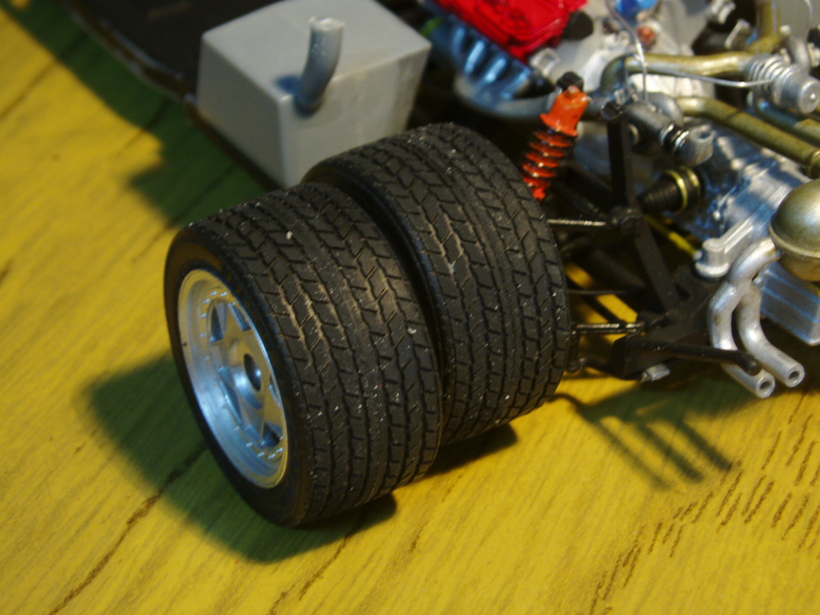

Por cierto, ahora que me fijo en la última foto que has puesto, creo que el dibujo de los neumáticos traseros está al revés; a lo mejor es provisional, pero por si acaso...

Avaz_78 escribió:Por cierto, ahora que me fijo en la última foto que has puesto, creo que el dibujo de los neumáticos traseros está al revés; a lo mejor es provisional, pero por si acaso...
En uno de los esquemas que ha colgado el compañero se ve la posición correcta, y en la foto esta también:
El adjunto 288 gto rear.jpg ya no está disponible
Si me he equivocado, perdón.
Hola Avaz_78, gracias por la inquietud; desmonte un neumatico y comprobe que son simetricos independientemente de como lo montes.
perdon, salio movida

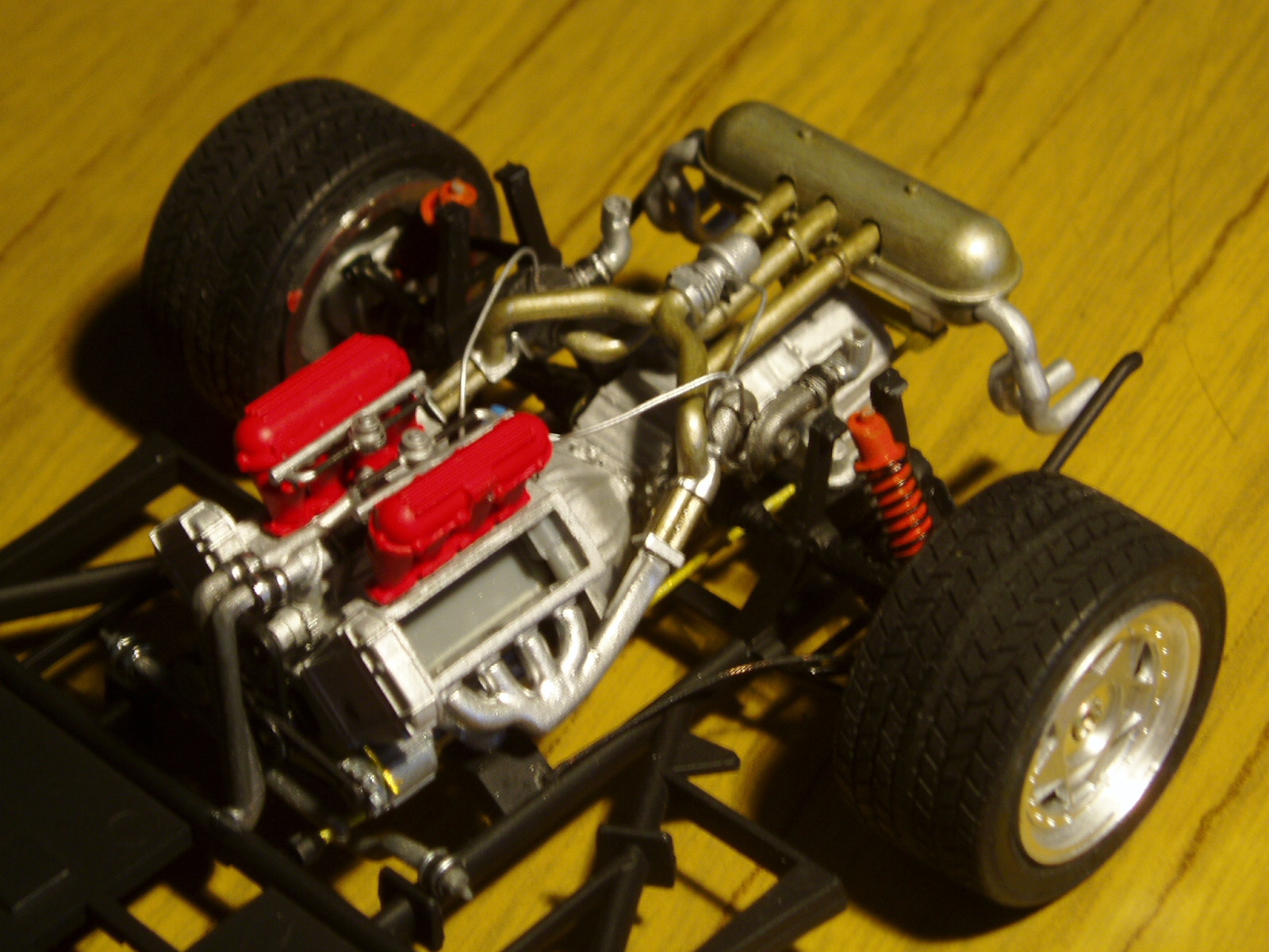

Hola chicos, he instalado el filtro de aceite y su base y algunos cañitos y cables que van por ahi.

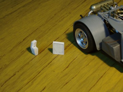

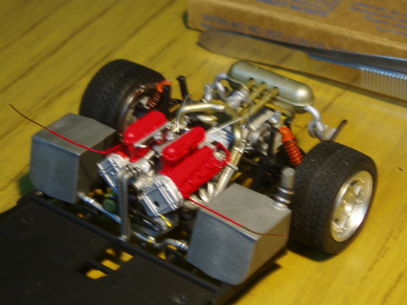

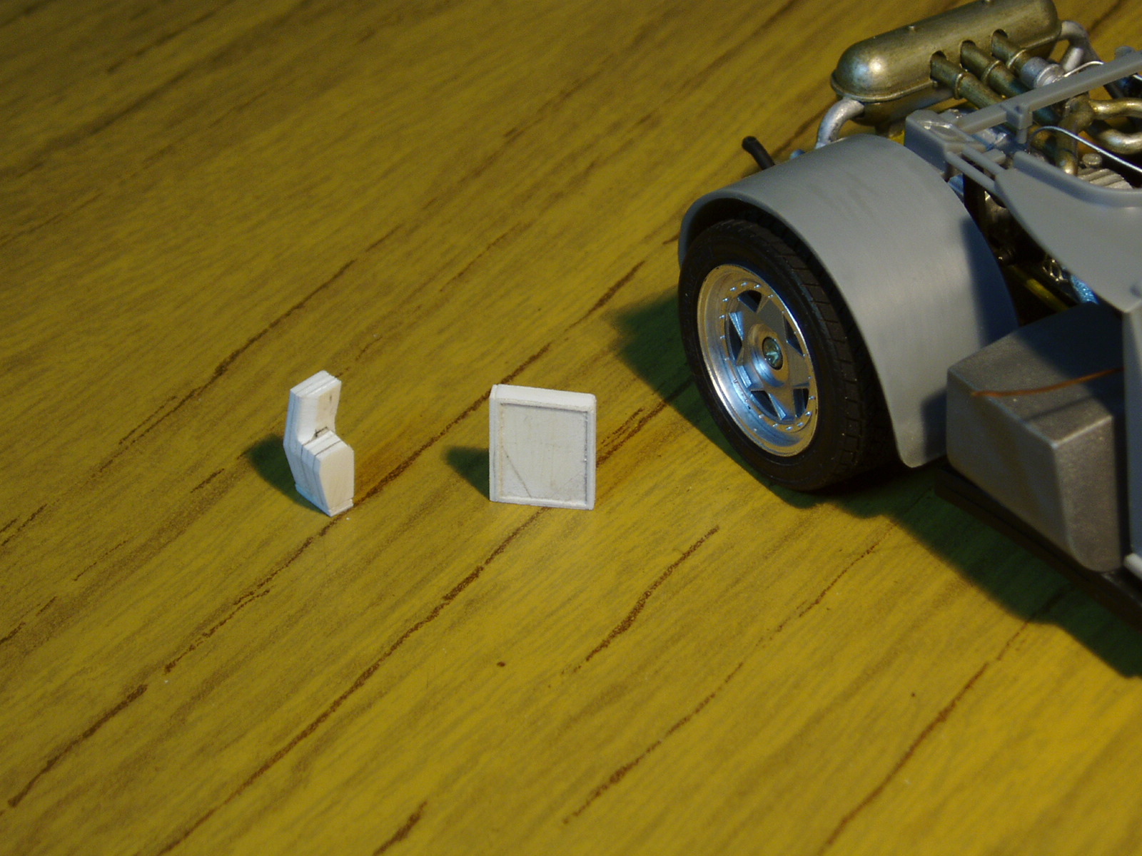

Hola chicos, termine con los tanques de combustible y empece con el sistema de lubricacion.
Con plastico de alto impacto de 1mm de espesor hice un rectangulo de 8 por 11 mm y lo recuadre con lamina de 0.5mm de espesor por 2 mm de ancho para realizar el radiador. El recipiente esta hecho todo con lamina de 1mm de espesor superpuestas, cortado en forma aproximada y terminado con lija y lima.
siculpen, pero salio movida; el tubo de carga es un pedazo del arbol doblado con calor y agregado un termocontraible
pronto mas avances.
