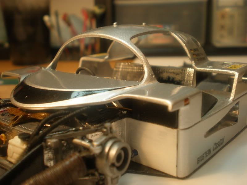

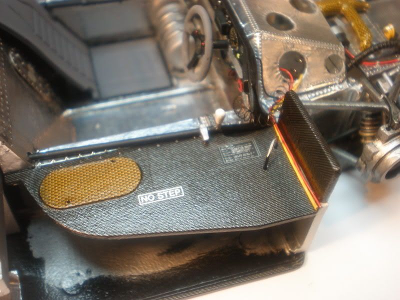

Menuda currada con la fibra, ¿no? Espero por lo menos que las plantillas estén bien realizadas y se ajusten correctamente a las piezas del modelo.
¿Al final me has hecho caso y has pintado los retrovisores de verde fluorescente o también en esa foto se han quedado amarillos?
claro si te fijas en las fotos que me pusites son verde fluo lo que no se es si e conseguido el tono ideal pero se acercan bastante
Es que hay veces que las cámaras no cogen el verde fluorescente y lo dejan amarillo (sobre todo las analógicas), no se por qué.

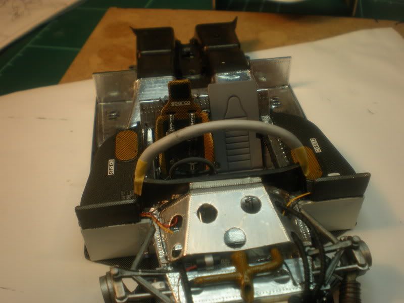

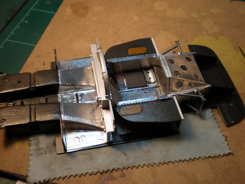

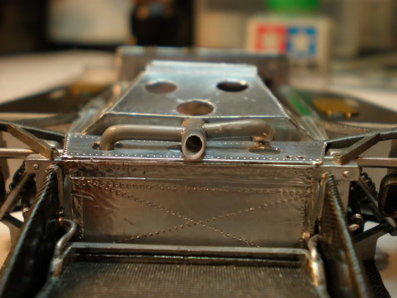

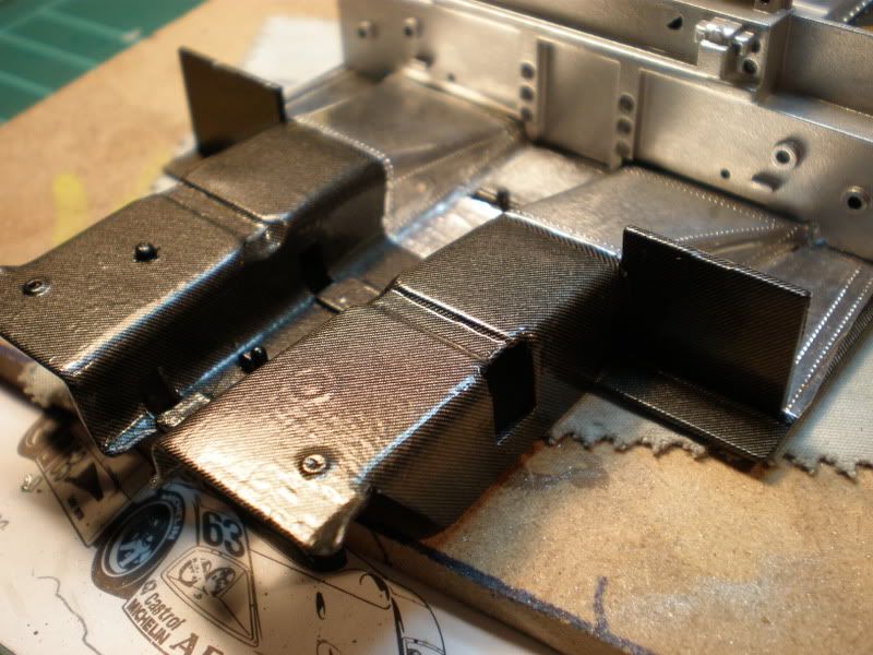

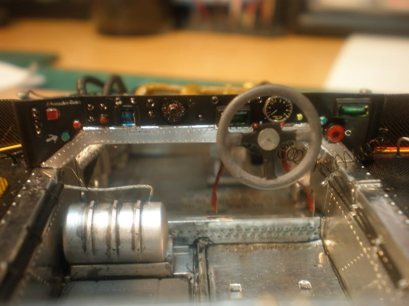

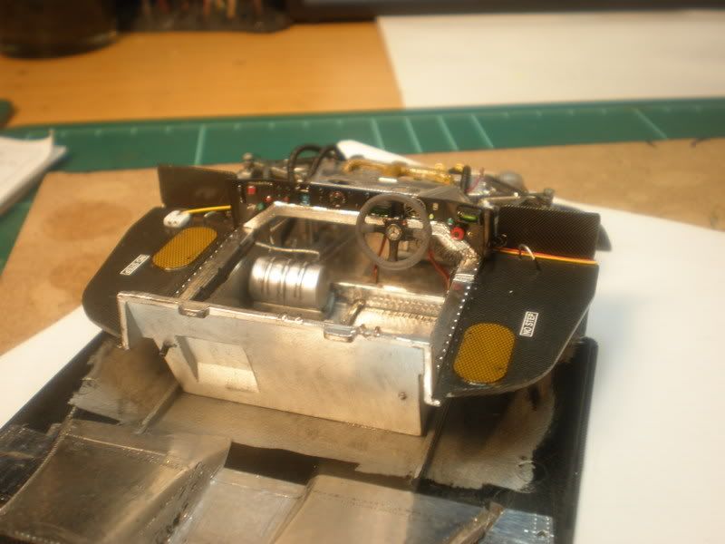

mas cositas en el chasis no esta como lo de esos dos genios pero quera aparente
saludos
Mensajes: 11610
Re: SAUBER MERCEDES C-9
Que gozada!!! Me ponéis los dientes largos entre todos :lol: :lol: :lol: !!

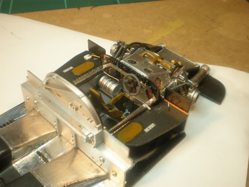

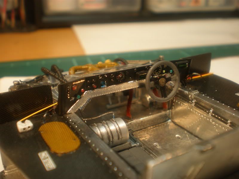

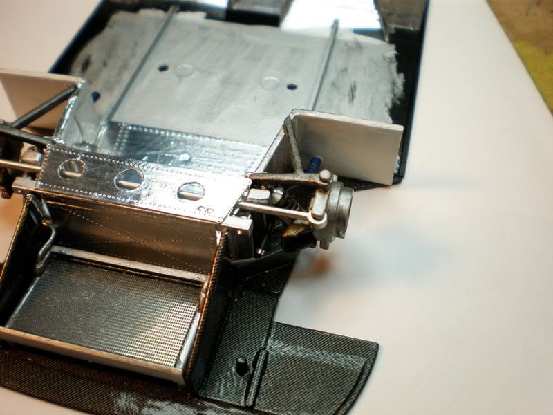

mas cositas
saludos
pakito57
Registrado: 21 Nov 2008, 18:21
Mensaje por pakito57 »

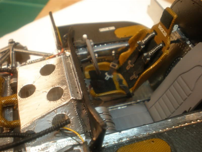

Esto ya mismo necesita un piloto de pruebas,te esta quedando de fabula,saludos

expectacular!!!!!!!!!, los foreros creo que estamos esperando el trabajo en el motor.Como te lo curras, da ganas de dejar el gremio maketero :lol: :lol:

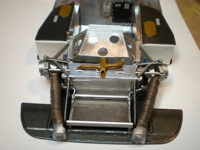

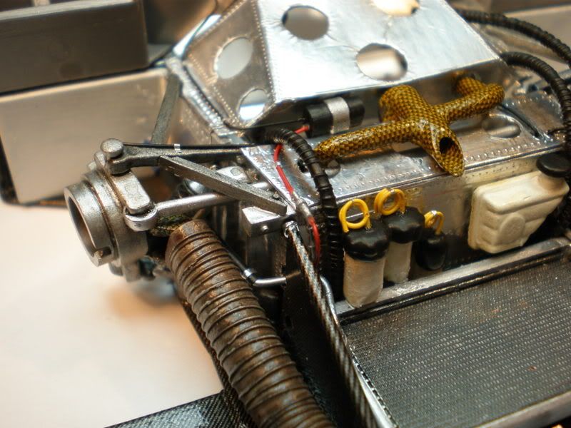

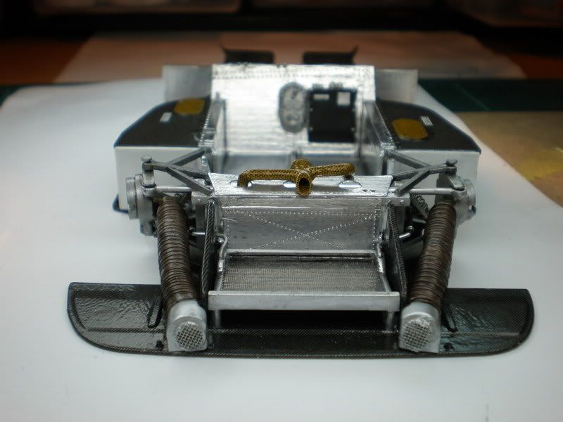

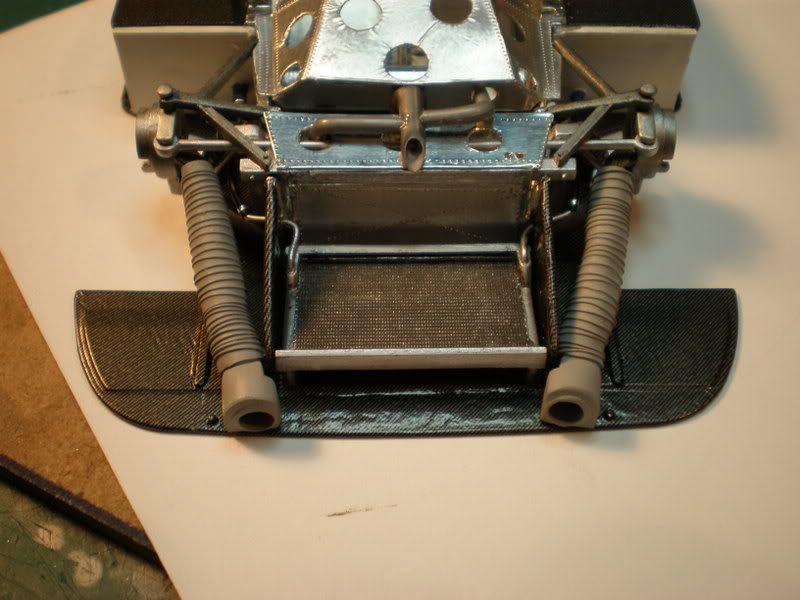

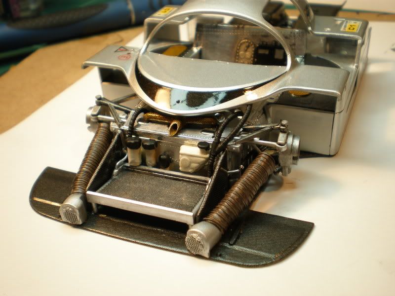

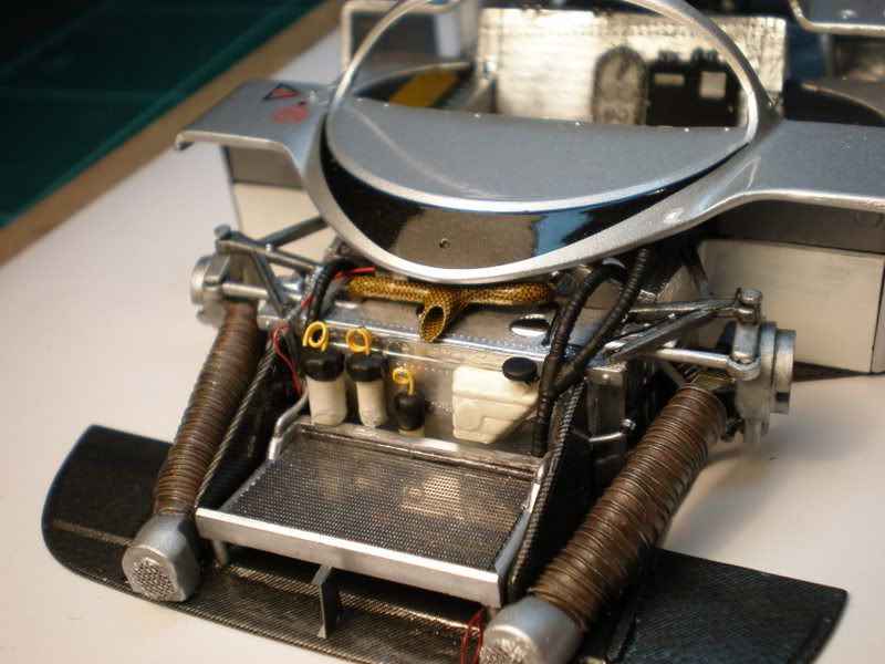

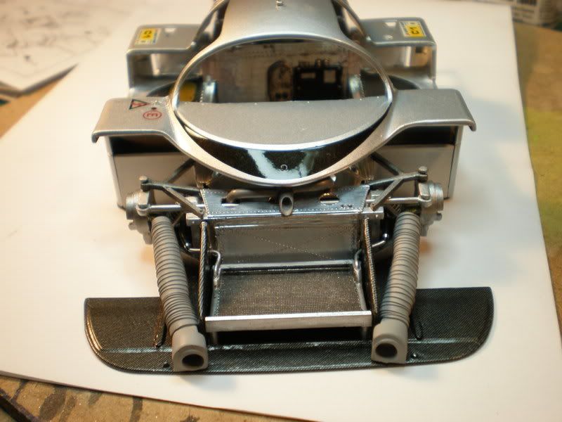

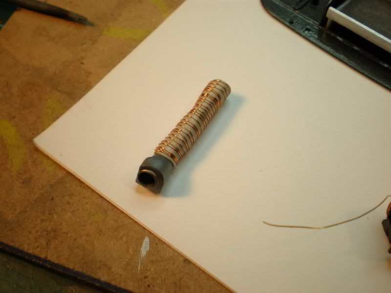

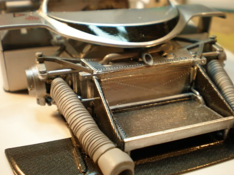

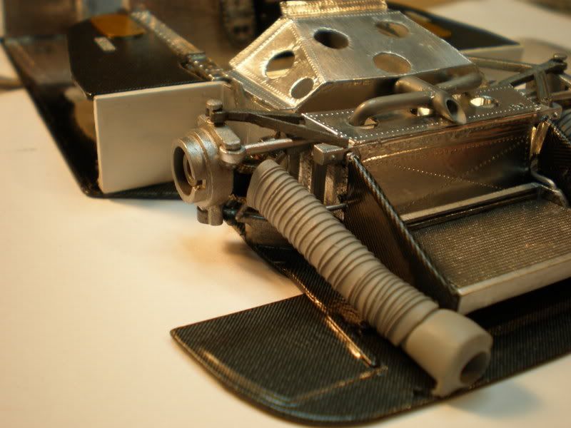

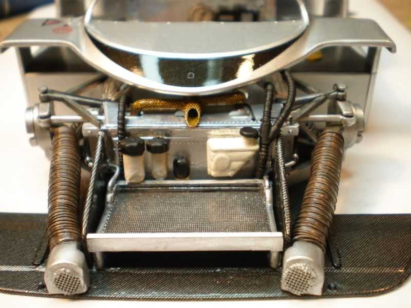

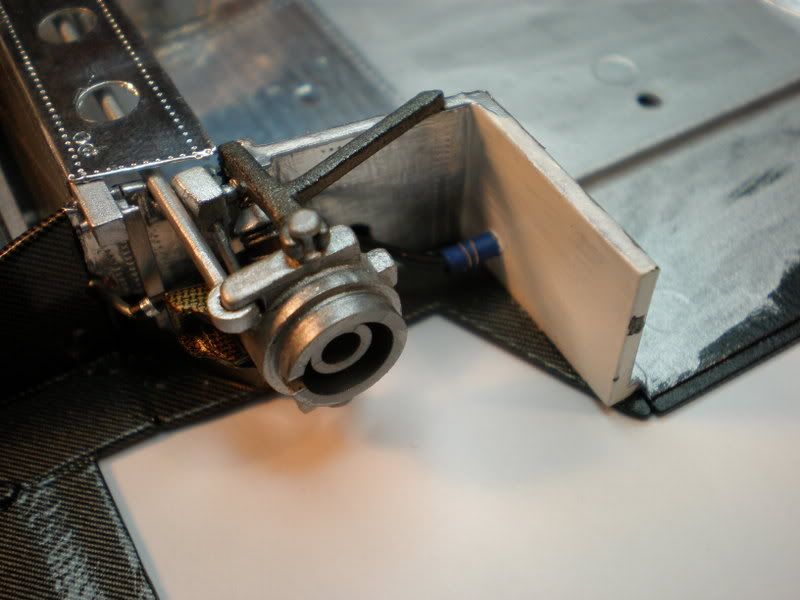

Dime como has hecho los tubos de ventilación de los frenos...están de lujo...
Ju1ju2t4iogwsdgll
F.T. Marinetti (1909)
quiquefoggy2
Mensajes: 753
Mensaje por quiquefoggy2 »
JuanAngel escribió:JoJOjoOJoJO...empieza lo bueno!!!
Me froto las manos viendo tus avances...
Ju1ju2t4iogwsdgll
con la camisa de cable de antena enrollo cable de cobre le doy a todo el tubo con imprimación y lo pinto con el color adecuado y lavados en negro y color humo ,en la paguina 4 tienes las fotos. gracias y saludos

Camisa de cable de antena!!!... ja!...te cagas... :shock:
El color está perfecto...

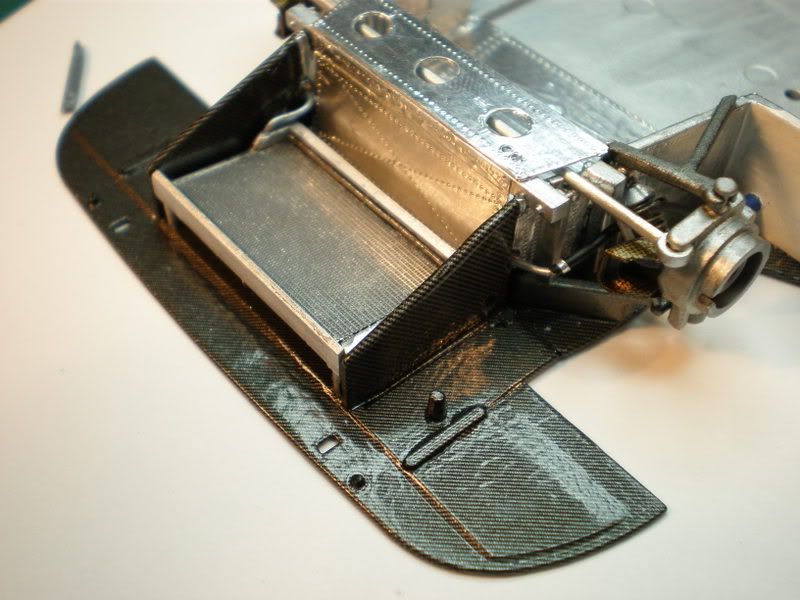

mas cositas
saludos
