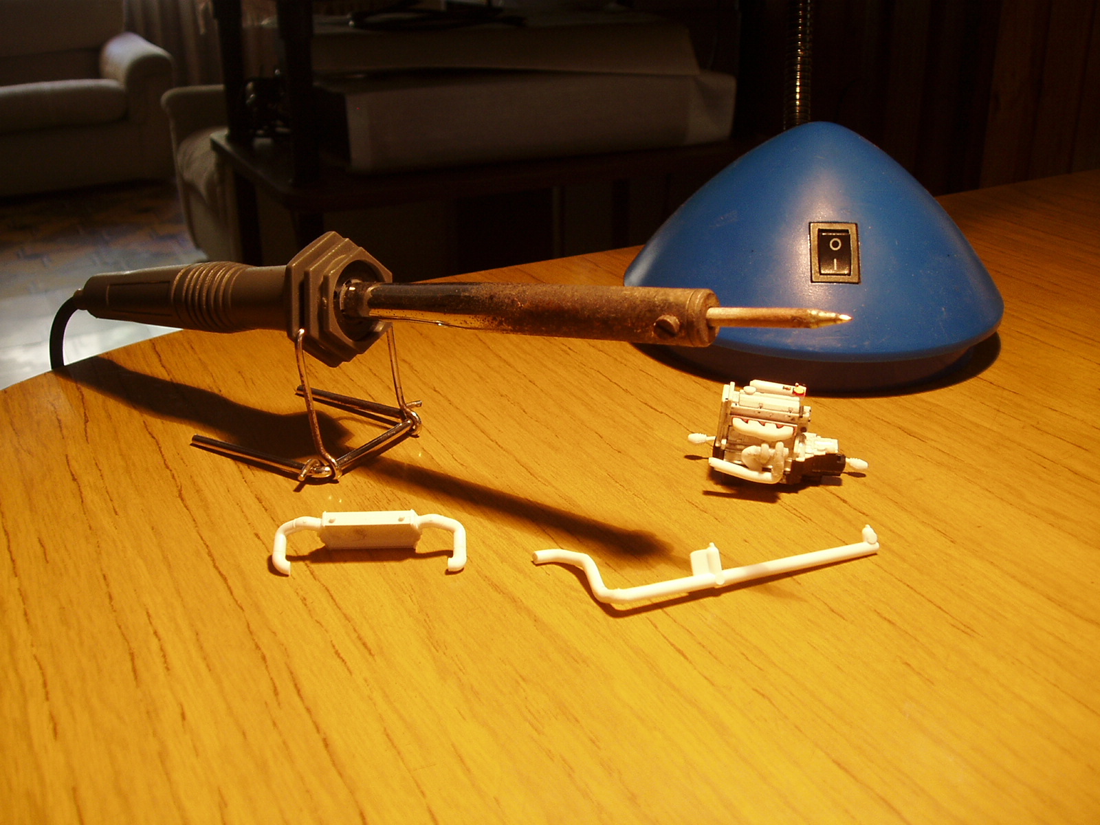

Hoy estuve trabajando con algunas partes del kit y de lo hecho a scratch; es poco para mostrar pero...
he agregado al intercooler dos codos para simular que este pasa a traves de la carroseria hacia el interior del motor utilizando para ello dos curvas del arbol de la maqueta (recortando y lijando para que quede plano en el lugar de union); con la misma solucion he extendido la salida del turbo hacia el intercooler y tambien la del escape.
Con parte del arbol y mediante calor con un soldador para electronica voy doblando el mismo segun sea necesario para obtener la rama de aspiracion desde el intercooler hasta el multiple de admision.
Por el momento, es todo.
Saludos. Germán.

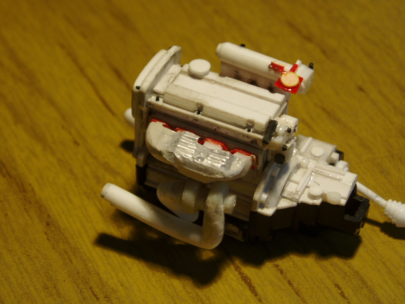

Aqui algunas otras cosas; ya que tenemos la pieza original del kit en lo que se refiere al protector del multiple de escape pues lo copiamos con papel alumunio
y luego lo recortamos y pegamos con cianocrilado al motor, enmasillamos los contornos ya que es mas pequeño y resulta esto
Saludos. Germán.

Hoy retome ligeramente el tema del mitsu y tome esta fotografia
al motor le aplique una unica mano de esmalte aluminio de Vernier (esmalte comun de 250 cc) y me ha gustado mucho el resultado, por lo que creo que lo voy a utilizar en partes de la transmision.
Aun me faltan algunas piezas de este como ser mangueras y cuerpos del sistema del turbo que no tengo ni idea que son pero se ven, que van a ir pegadas a la manguera que va al mutiple de admision.
Terminada esta etapa me quedarian los cacharros que van en el firewall y luego si cortar el capot y hacer los laterales y frente. Luego los accesorios sobre los laterales.
