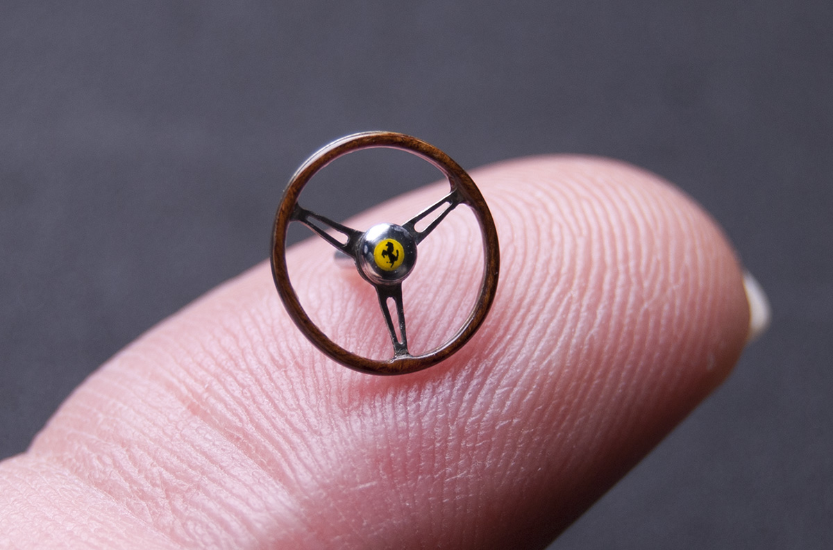

Bueno, como dije, al volante le quedaban unas capas de barniz, ahora si que lo doy por terminado. La "veta" de la madera no me gustaba del todo, así que lo volví a pintar y a barnizar y añadí la calca, que también lleva su goterón de barniz. Luego a pulir un rato (micromesh al agua y pulimentos tamiya) pretendía un tono menos brillante del que ha quedado, pero he de reconocer que soy como una urraca

Ese volante ha quedado de miedo, sigue duro con las demás partes que el resultado puede ser espectacular.

Muchas gracias, espero que el conjunto final quede homogéneo

Buenisimo ese volante, sigue asi.

Me imagino que el pulimento lo hiciste en el minitaladro, no? Que barniz usaste?

Estupendo. ¿La veta es a pincel "seco"?

Si Jesús, está pulido en el minitaladro, con la punta de las esponjillas micromesh ( sólo la 4000, que para esto no creo que hiciera flata más) y compound con bastoncillo de las orejas (el fine, y un poquito del finish)
No está a pincel seco, usé la receta clásica de marrón claro acrílico con una pasada de óleo después. Pero como ya me falla la vista, a la primera quedó más pastoso, como se ve en las otras fotos. Con muy poca cantidad es suficiente, y así seca rápido. Luego x22 acrílico para proteger el óleo de la laca de MrColor (la del frasquito, a pincel) que da un brillo muy majo y resiste muy bien los pulidos

Maravilla!

Alucinante, una joya en sí mismo. No lo montes en la maqueta, hazte un pin con él, o duplícalo y hazte unos gemelos :wink: .
La imitación de la madera está de 10

de lujo ese volante.

Impresionante ese trabajo, y precioso el coche.
Alguno tengo por casa de ese estilo, aunque ni por asomo llegaré a ese nivel de detalle.

Hace tiempo q no paso por aqui, y no me había dado cuenta de ese volante... Espectacular... lo montaste en la dremel para pulirlo ???

Muy bueno ese trabajo con el volante, y me encanta el modelo que has elegido... te sigo
