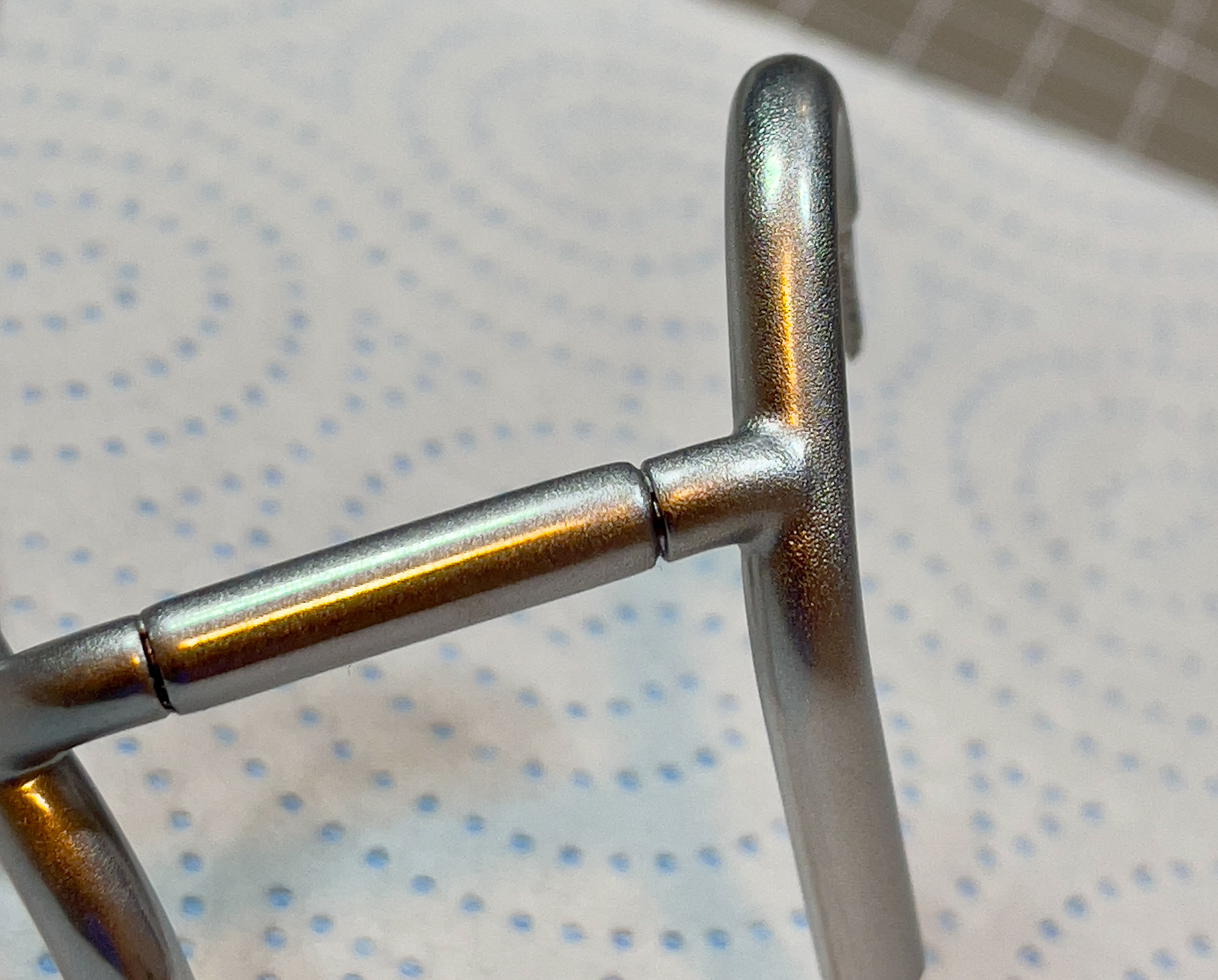

El otro día tras conseguir para mi gusto un acabado aceptable de los colectores con Molotow decidí aplicarle una mano de barniz brillante para protegerlos antes de pintar con los transparentes de Tamiya azul y rojo y no entiendo muy bien por que reaccionaron o eso creo. Decid que opináis con la foto.
Usé un barniz brillo acrilico de AK, no creí que le atacase pero me equivoqué (ya estoy viendo a Jesus... :lol: )
Algun consejo sobre como proteger el cromado de Molotow?

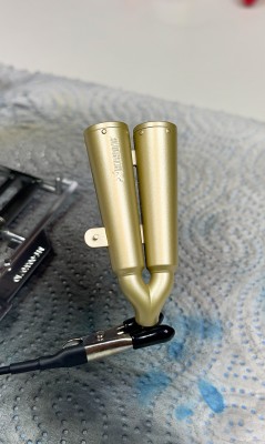

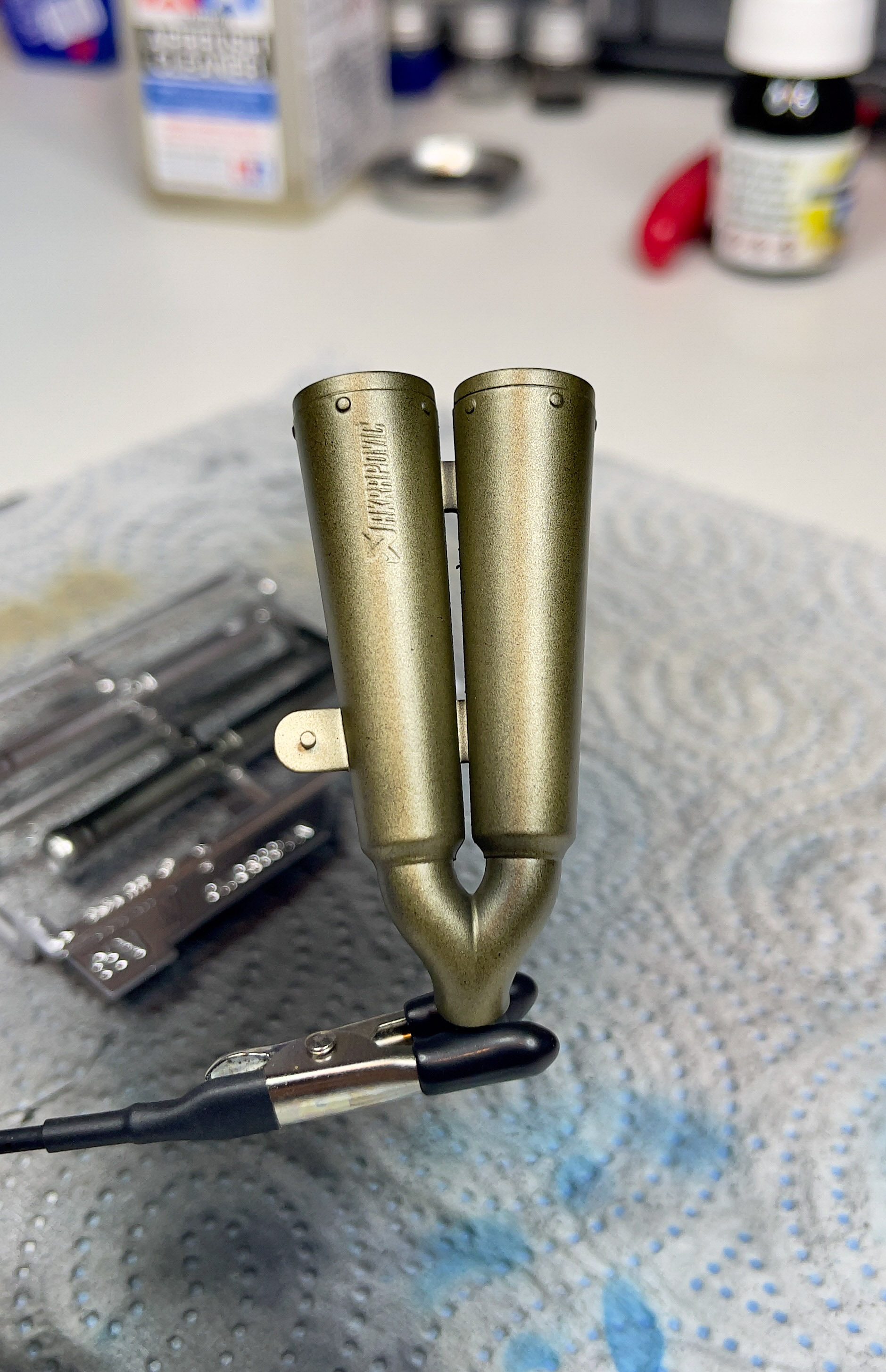

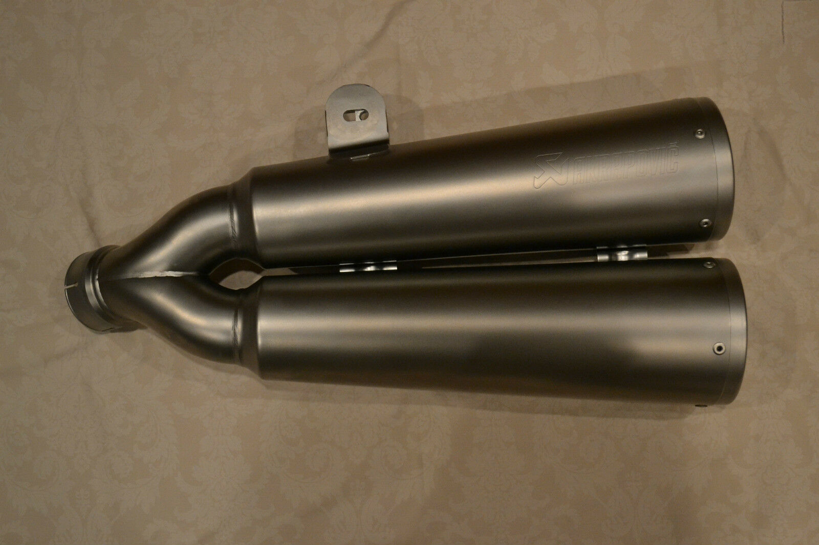

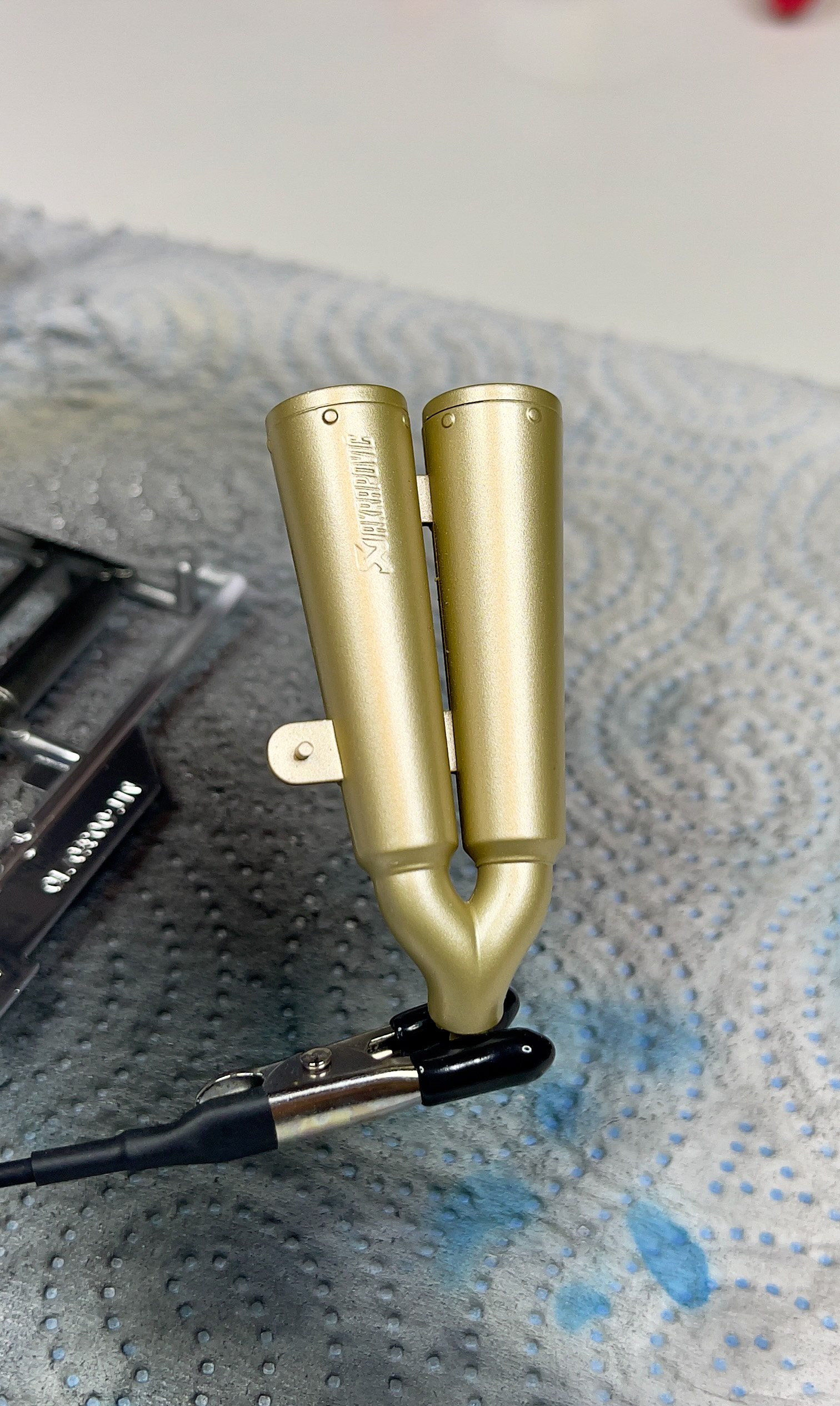

En cambio estoy contento con el cambio que ha dado el escape de la moto, el color Titanio base es muy dorado y le he aplicado unas manos muy finas de negro, que si bien no son la perfección creo que se asemejan mas a la realidad (la ultima foto es de un escape real de la misma moto). Me dá miedo meterle mas manos, que decís?
Me llama la atención imitar los agujeros de los remaches pero miedo a partes iguales ahora que ya está pintado...
Criticas y consejos por favor!
Re: Moto BMW R NINE T 1:9 Meng
Hola,
como dices el dorado es muy luminoso comparado con el de la pieza real, pero con las manos de negro que le diste quedo bastante parecido, se me ocurre que para el escape le des con Smoke, como contra tendras que te va a levantar brillo pero puedes solucionarlo con un barniz mate, manos finitas siempre.

Lo único que si se, es que tanto al Alclad como al Molotov, los barnices, sean los que sean, les quita brillo. Por eso es mejor usar como base otros metalizados, como los Zero Metal, los AK. Aunque me dijeron un método que a algunos les iba bien (recién sacado del grupo de Whatsapp):
- negro brillo spray tamiya
- Alclad chrome y pulir con algodón
- Barniz aqua gloss de Alclad
- Transparentes Tamiya: azul, naranja y violeta
Y si se le da naranja con un pelín negro dicen que da un quemado perfecto.
Animo Boris.
Yo acabo de rehacer los míos y quedan mejor sin barnizar... Como dice jesusM pierden brillo. Lo único que hay que manipularlos lo menos posible.

Hola Boris, lo que te podría decir sobre molotov es que no se puede tocar porque se arruina el acabado cromado, es para pintar piezas las cuales ya están en su sitio y no se van a tocar, al mínimo roce adios. De barnizar nada tampoco.
Sin embargo Alclad2 cromo si que lo puedes manipular pero sin abusar, pero nunca barnizar tampoco porque entonces si pierde el efecto.
Como ya te han dicho a este último primero hay que dar una capa de negro brillante, contra más liso y brillante mejor, y luego pasadas muy finas con alclad. Al final queda como un polvito por toda la pieza que se puede retirar con bastoncillos de algodón con pasadas suaves sin presionar.
La moto te está quedando espectacular, muy chula.
Muchas gracias Jordi!
La pena es que en ese caso no podré tampoco pintar encima con los transparentes para hacer el efecto quemado... Probaré a ver que pasa :mrgreen:
Boris
Mensajes: 135
Mensaje por Boris »

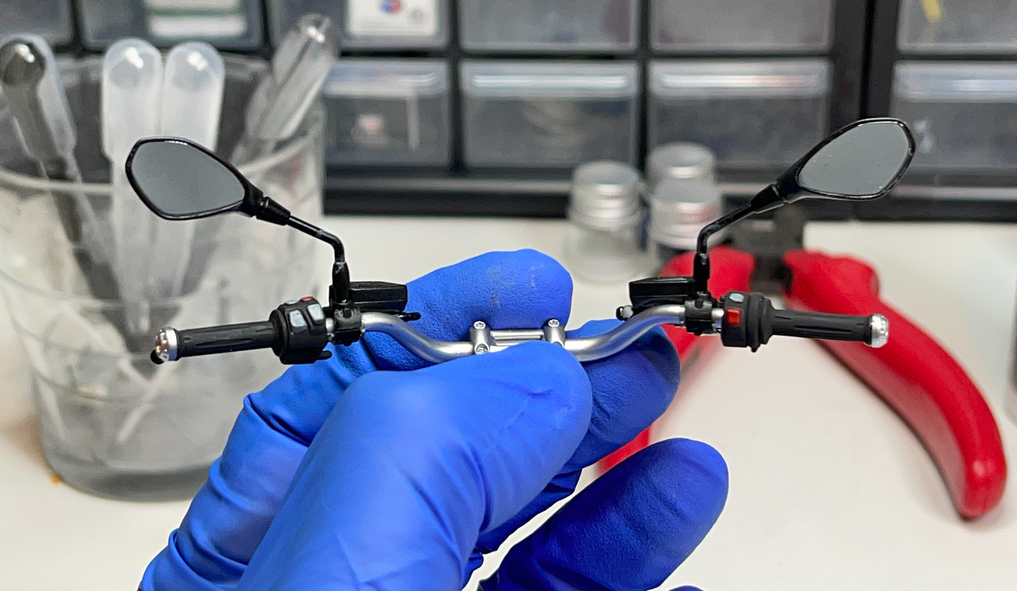

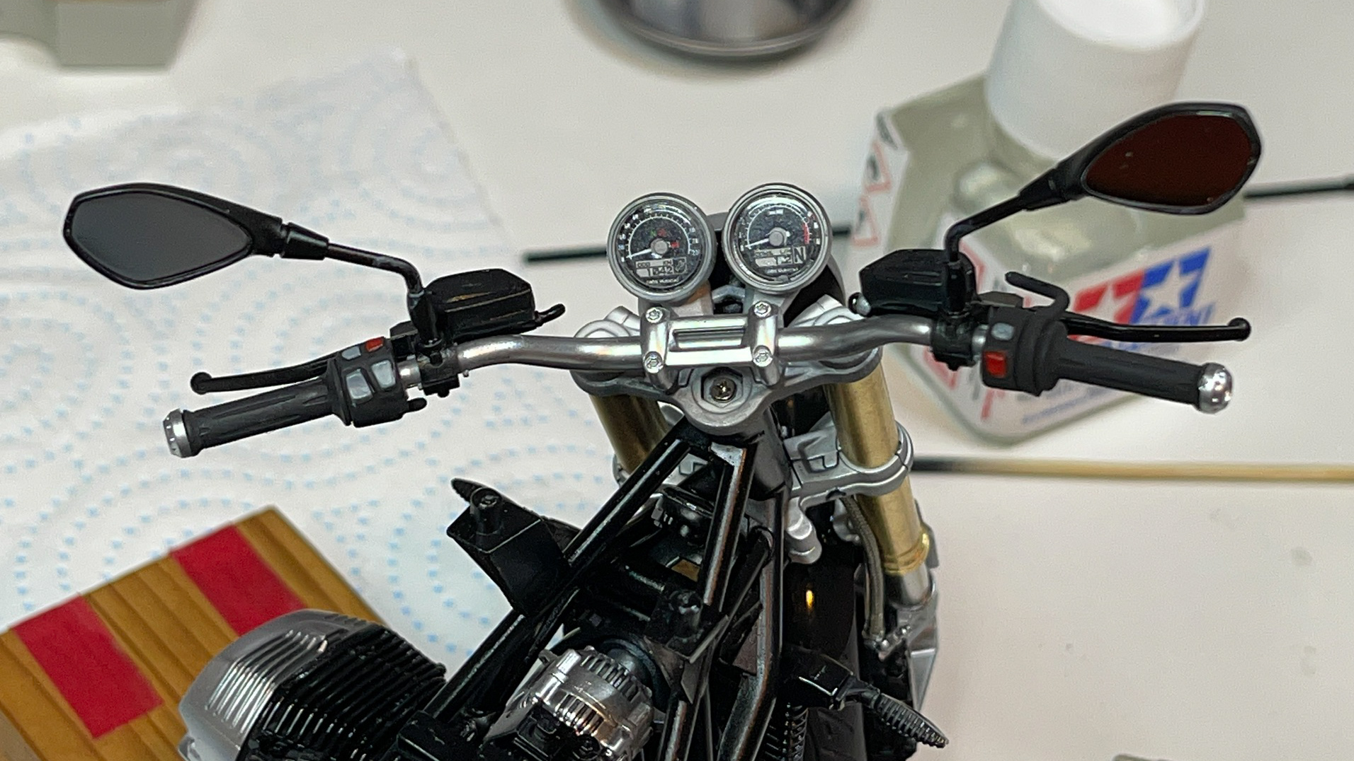

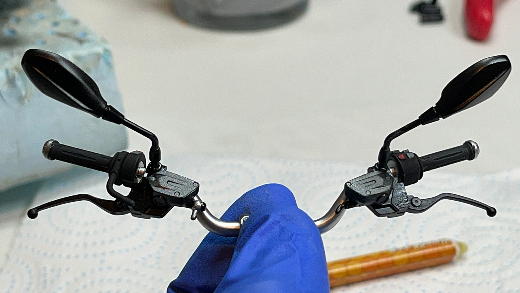

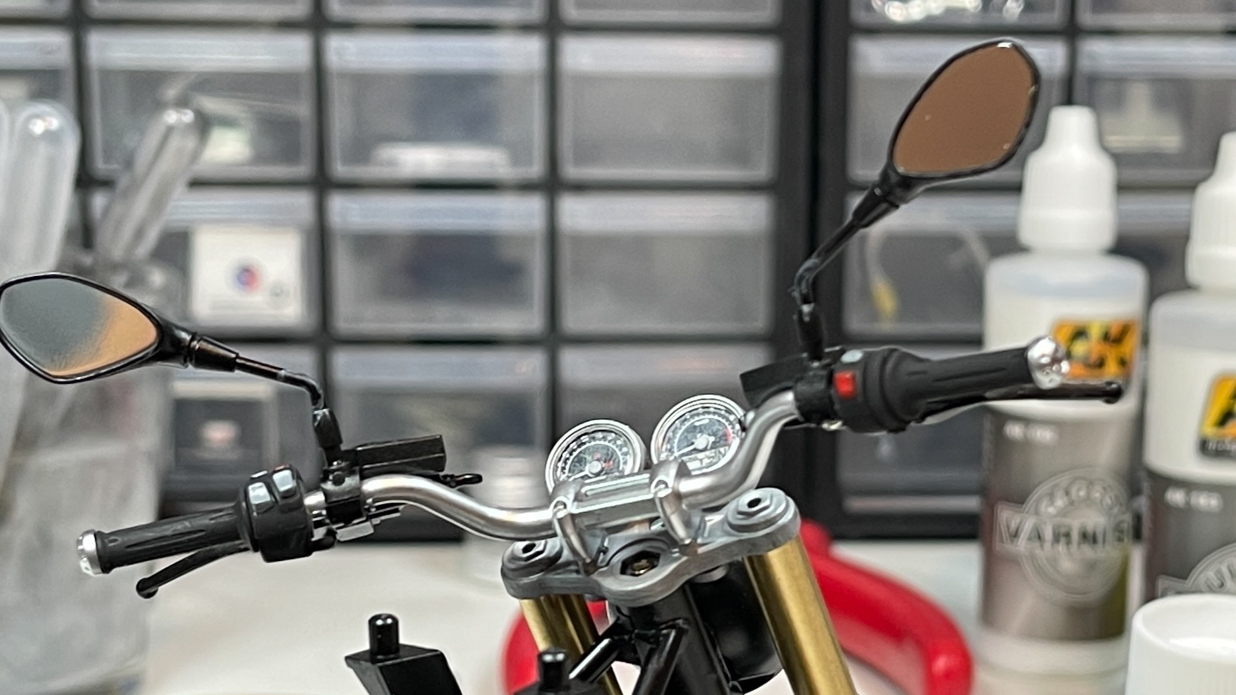

Algunas piezas mas unidas y pintadas
Muy bonito Boris, con mucho realismo, sigue asi.
Jordi casas
Mensajes: 93
Mensaje por Jordi casas »

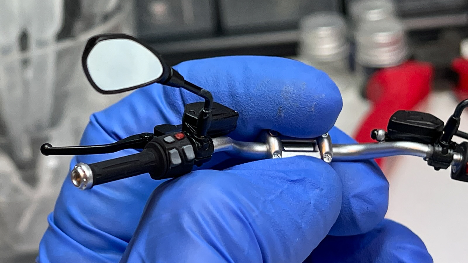

Una cosa que se me acaba de ocurrir y que no es nada descabellado sería pintar un degradado en azul marino brillante en la zona específica donde quieres ese tono azulado, osea, negro brillante toda la pieza, azul marino o similar brillante en esa zona y luego el alclad cromo. Debe de ser interesante el resultado, cosas para experimentar.

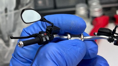

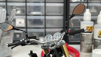

Tremendo ese manillar.
