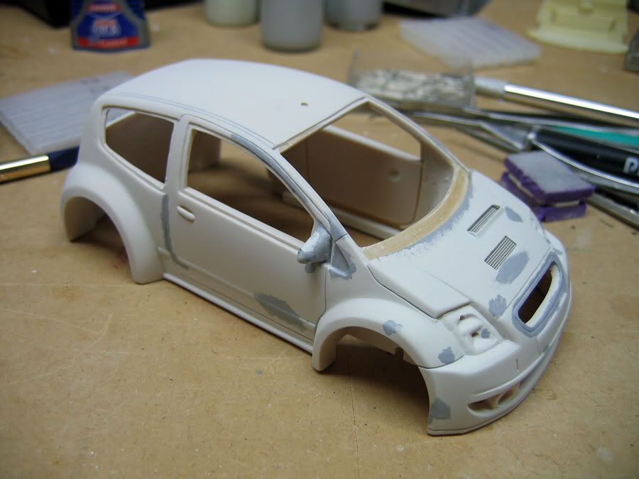

Más pequeños avances. En primer lugar, lo que he preparado para, en su momento, rematar los faros:
Cortaré dejando que sobresalgan un mm y remataré el frontal de las bombillas dando un toque de pintura cromada o similar.

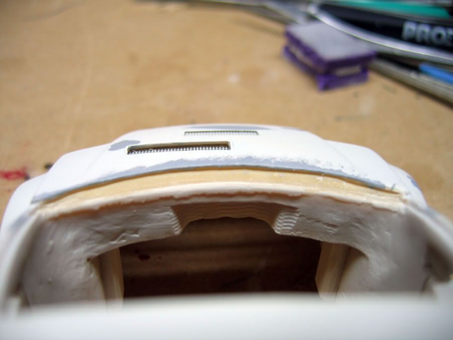

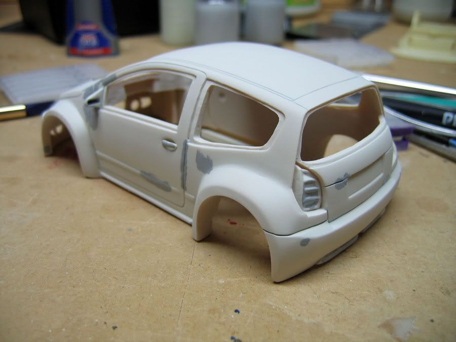

Hoy he dado a la carrocería una primera capa de imprimación para ir arreglando los fallos que queden. Ya había añadido las rejillas delanteras y había arreglado los faros traseros, que traían un agujero de impresión donde entraba un cipotuelo que trae el cristal del faro (supongo que herencia de haber fusilado el die cast correspondiente, tendré que arreglar los cristales también).

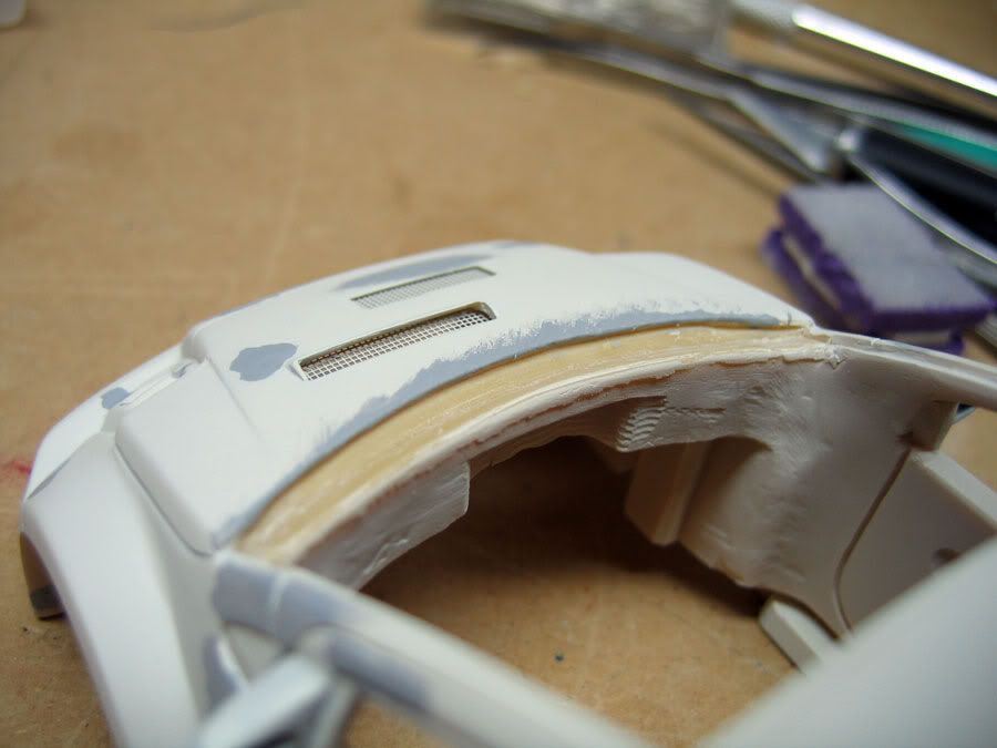

Lo más cantoso / horrendo que quedaba era la zona donde van anclados los limpias, delante de la luna delantera (ya se veía más o menos lo mal que estaba en las fotos de la página anterior). He repasado la zona y he hecho una ranura que me permitirá delimitar bien el cambio de color de la carrocería al negro de esa parte, y además, hace que el capó parezca tener un grosor más o menos fino.

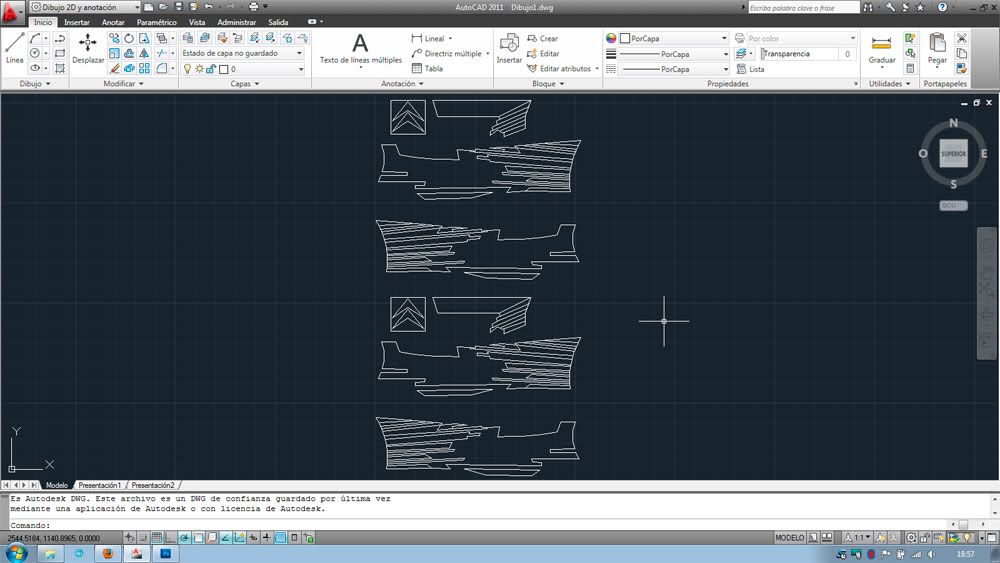

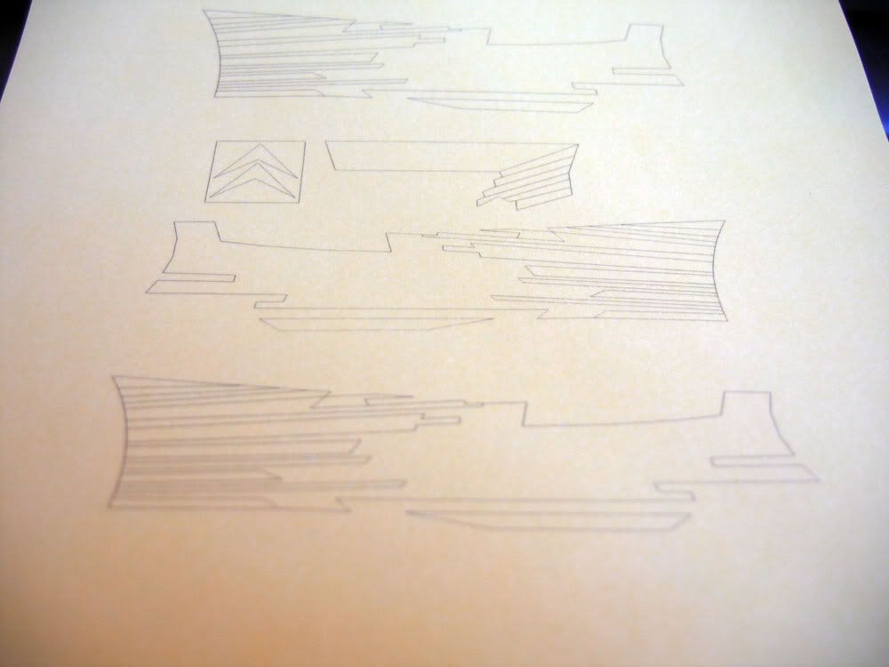

Una pequeña actualización, de cómo he hecho las máscaras que voy a usar para pintar la decoración usando las menos pegatinas posibles.
Como comenté las calcas que compré al amigo de CB-COM para hacer este cochecito son una castaña infumable. No solo son malas en cuanto a su uso, tienen un problema importante, y es que el naranja de las calcas casi no se distingue del rojo (el amigo de CB-COM o anda iniciándose en el apasionante mundo del daltonismo, o no distingue las paletas de color de photoshop de las tetas de su hermana).
Así pues voy a intentar pasar de las calcas y todo lo que pueda pintar, será pintado.

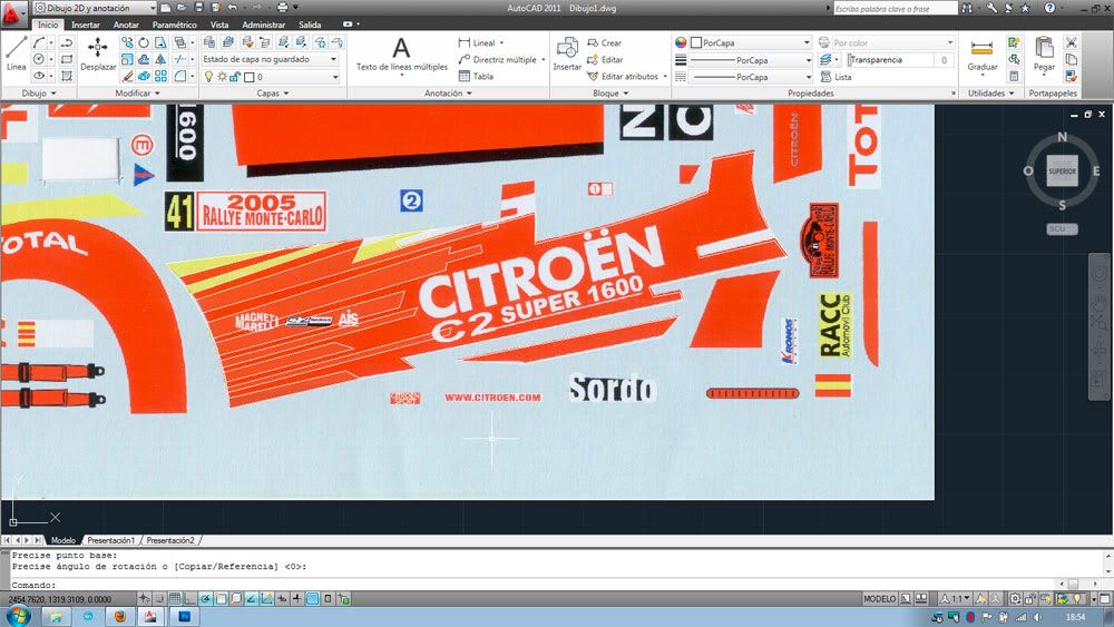

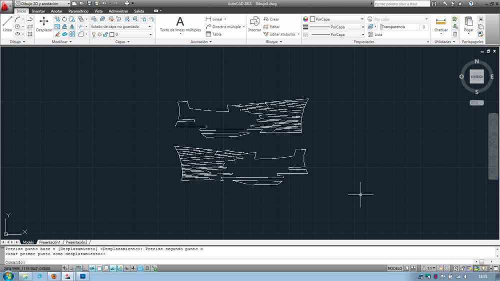

Primero, escaneamos las calcas con la mayor calidad posible e importamos la imagen en autocad.
Sobre la imagen que hemos metido en autocad podemos dibujar normalmente, así que hacemos el dibujo de la máscara que vamos a necesitar siguiendo la calca.
Ese diseño podemos sacarlo ahora de la fotografía, girarlo para que ocupe menos espacio al imprimirlo, y obtener de forma simple la máscara del otro lado del coche haciendo una simetría.
Una vez tenemos dibujadas las máscaras que vamos a usar, las ordenamos y colocamos para aprovechar el papel todo lo que podamos al imprimirlas:
Y una vez tenemos el diseño, hemos sacado una prueba en un folio blanco normal y comprobado que está ok, lo imprimimos en las nuevas hojas de enmascarar que ha sacado tamiya hace poco.
Ahora solo queda recortar con cariño...
