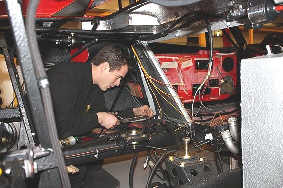

Hola chicos, estoy por hacer las bobinas de encendido (coil ignition) y encontre esta fotografia que creo que delata su posicion
Espero vuestros comentarios (y si tienen alguna fotilla mejor).

Gran trabajo! La ubicación del radiador de aceite me parece más que correcta. Es dónde está en el GTO Evoluzione:

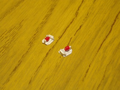

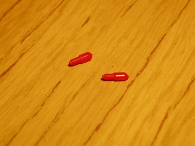

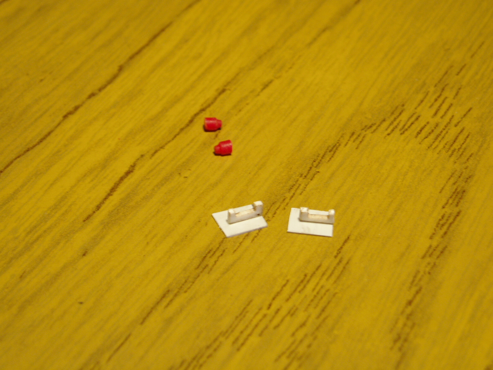

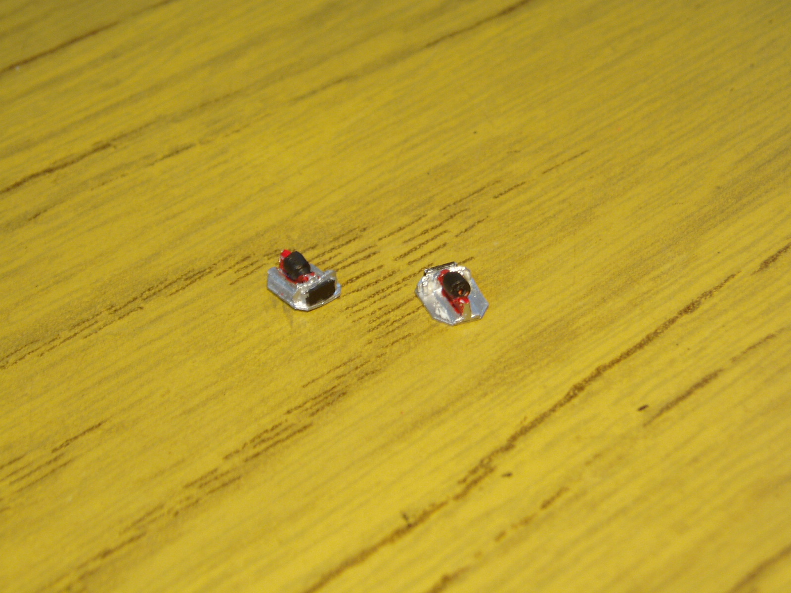

Hola chicos, hice las bobinas.
Para ello utilice un pedazo de arbol y rebaje su diametro y en un extremo para dar forma.
Luego utilice lamina de plastico de 0.25mm de espesor para hacer la base y lamina de 1mm para hacer el nucleo de hierro de la bobina dando forma de U con lima cuadrada
Con una lamina de 0.5mm de espsor hice los aletines disipadores, fichas de coneccion y refuerzos de la base.
Pinte todo con Plata de Mr Color y detalle con Rojo fuego y Negro de Eterna.
Por ahora es todo, aun me falta ubicarlas en el vehiculo.

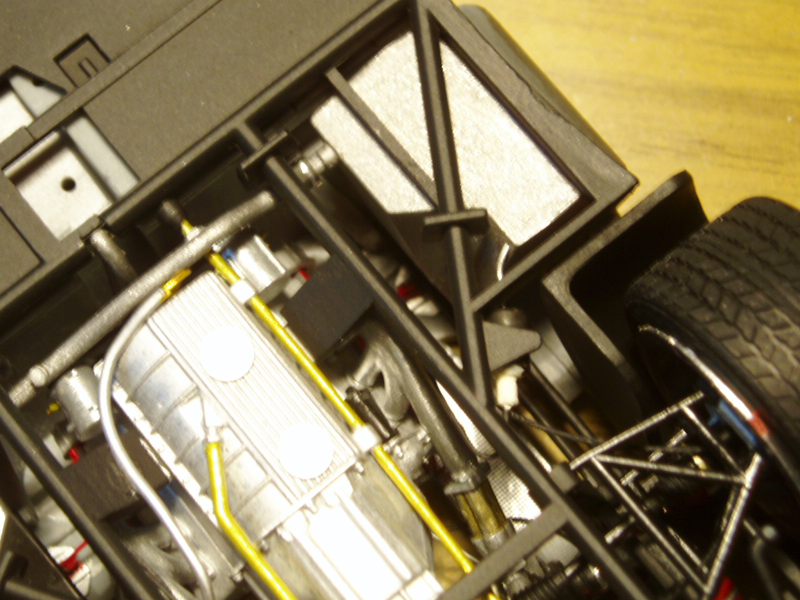

Re: 1/24 Fujimi Ferrari GTO

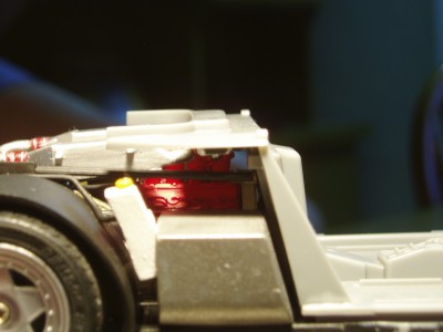

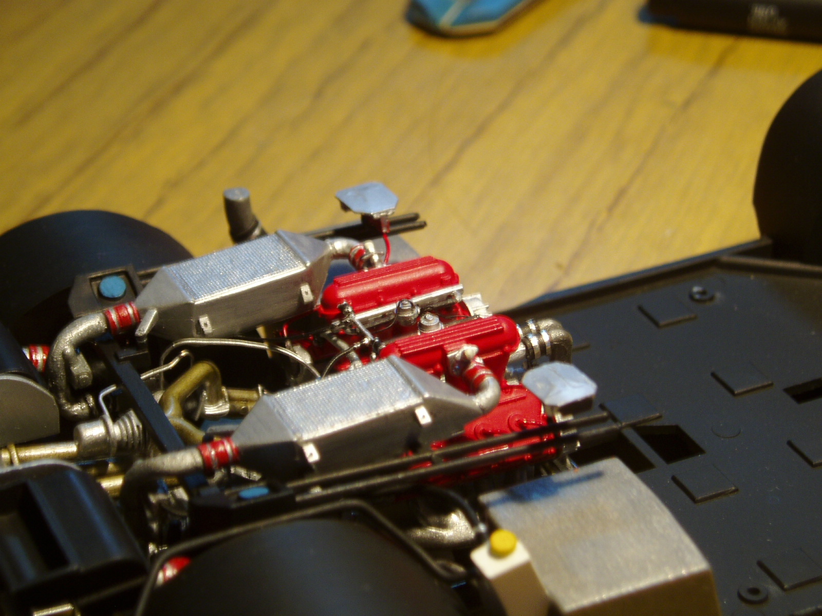

Hola, unos pocos avances; ya ubique las bobinas en el vano motor (a continuacion de los cables correspondientes)
se ve la parte superior
vista de costado
y desde abajo buscandole la vuelta tambien se ven

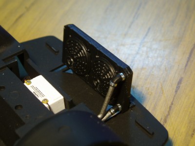

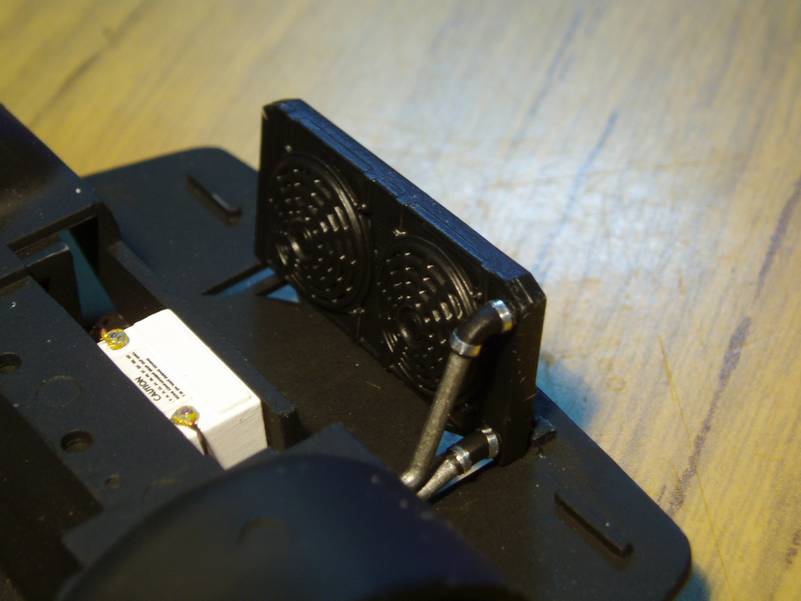

Tambien agregue el radiador del motor en el frente
Ahora empezare con el maletero.
