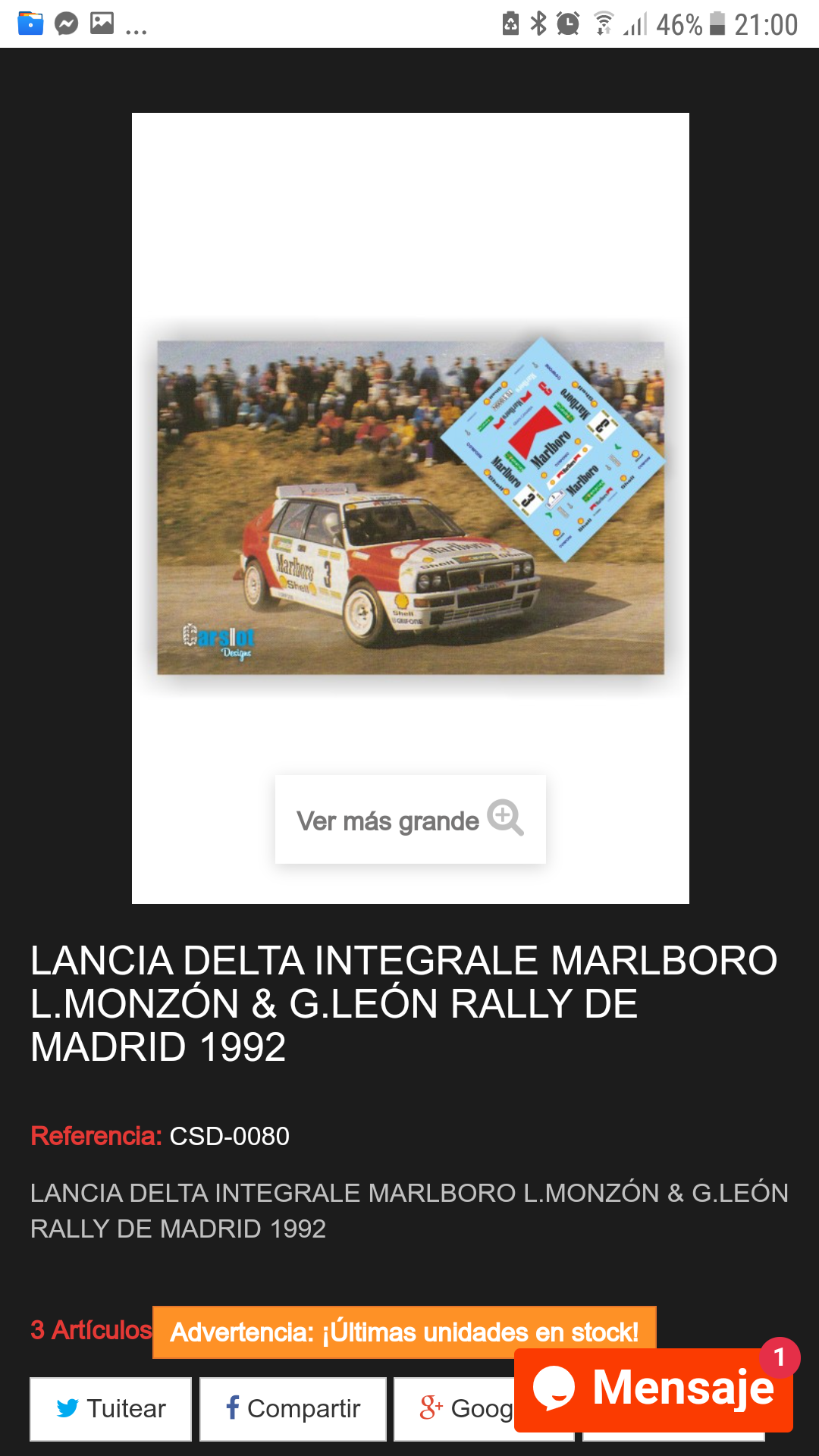

:D hoy me he dedicado al sistema de amortiguadores y discos de frenos
y he recibido una mala noticia me quedo sin calcas para el modelo quien me las realizaba lo deja de momento
así que ya veré como lo resuelvo de momento seguiré con el
hasta llegar a la deco ya veremos
Mensajes: 11601
Re: Lancia Superdelta (L.Monzon Corte Ingles 93)
Atalaya decals a 1/43. Mira a ver si te las pueden escalar a 1/24
sip
gracias Jesus si las hacen a 1:24
pillare esas
aunque las que queria para el modelo eran las del siguiente año 93
pero a falta de tortas ..... :D
