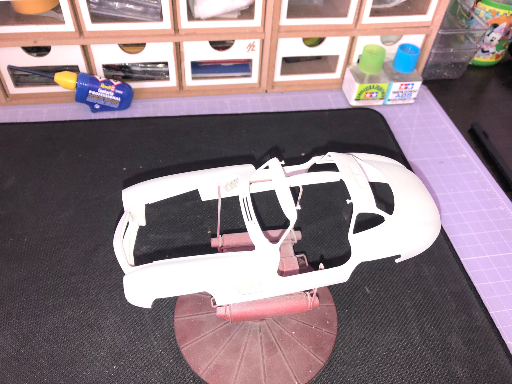

Y sin freno vamos a por el siguiente, he visto algunos videos y espero poder mejorar en mi trabajo de pintura y por primera vez utilizaré el flocado para el interior, os iré mandando mis avances , y os dejo todo lo que he ido adquiriendo para tener todo el año entretenido :D :D :D gracias a todos comunidad

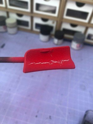

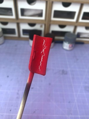

Los experimentos :roll: :roll: , probé y en la cuchara quedaba muy bien , me gustó ese efecto como de terciopelo , pero la ley de Murphy me dió otra lección. no tengo ni idea que ha podido pasar, pero el caso es que la he liado. En fin!!!! Que rabia porque este Kit me estaba enamorando

Eso es por mucha pintura o manos muy seguidas con mucha pintura. Mételo en líquido de frenos, pon imprimación y da capas muy finas. Yo tuve que pintar pri.ero de rojo para que no tuviera que cubrir mucho con esta pintura ya que tiene mucho disolvente.

Muchisimas gracias, ahora en cuanto salga del trabajo voy por el líquido y lo haré .
Eres un mega-crac. Jolin me gustaba mucho el acabado y por hacer algo diferente. Te lo agradezco mucho de veras!!!

Tranquilo que tiene solución.
Yo en los asientos de mi t1 conseguí un pequeño efecto como el buscas pintando con más presión de aire y a capas finas sin barnizar ni nada. Lo único que usé un color tierra de tamiya y con las zeropaints no se si funcionará igual, y que después hay que procurar no tocar lo pintado por que se queda cualquier marca..
Es cuestión de probar.

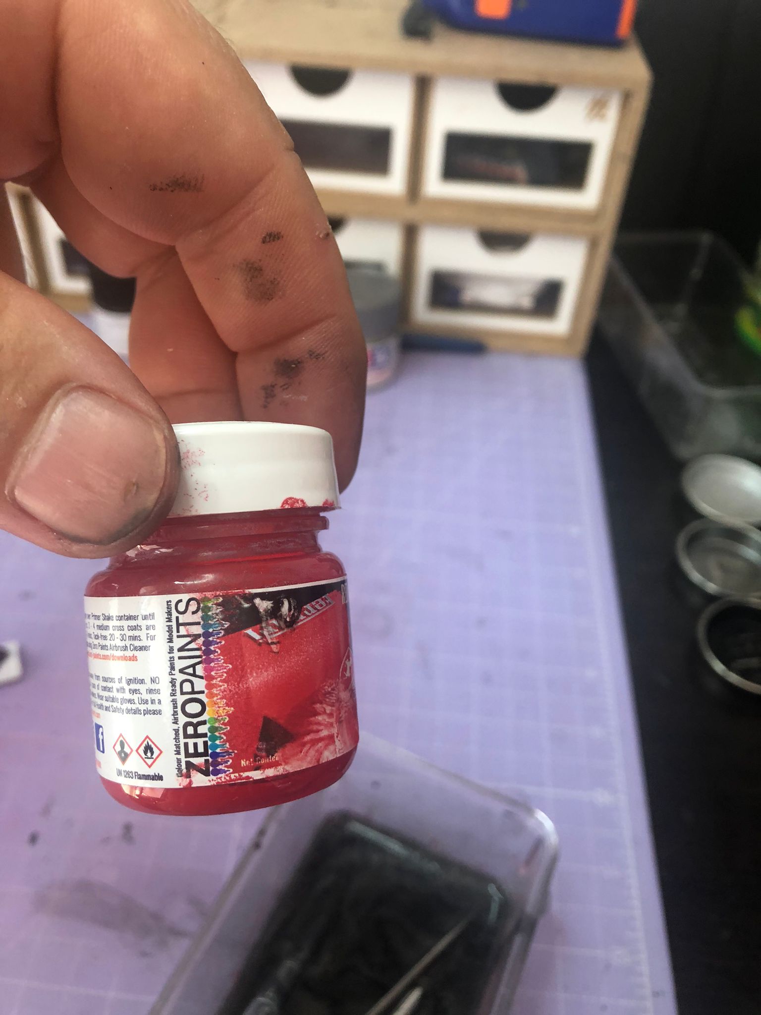

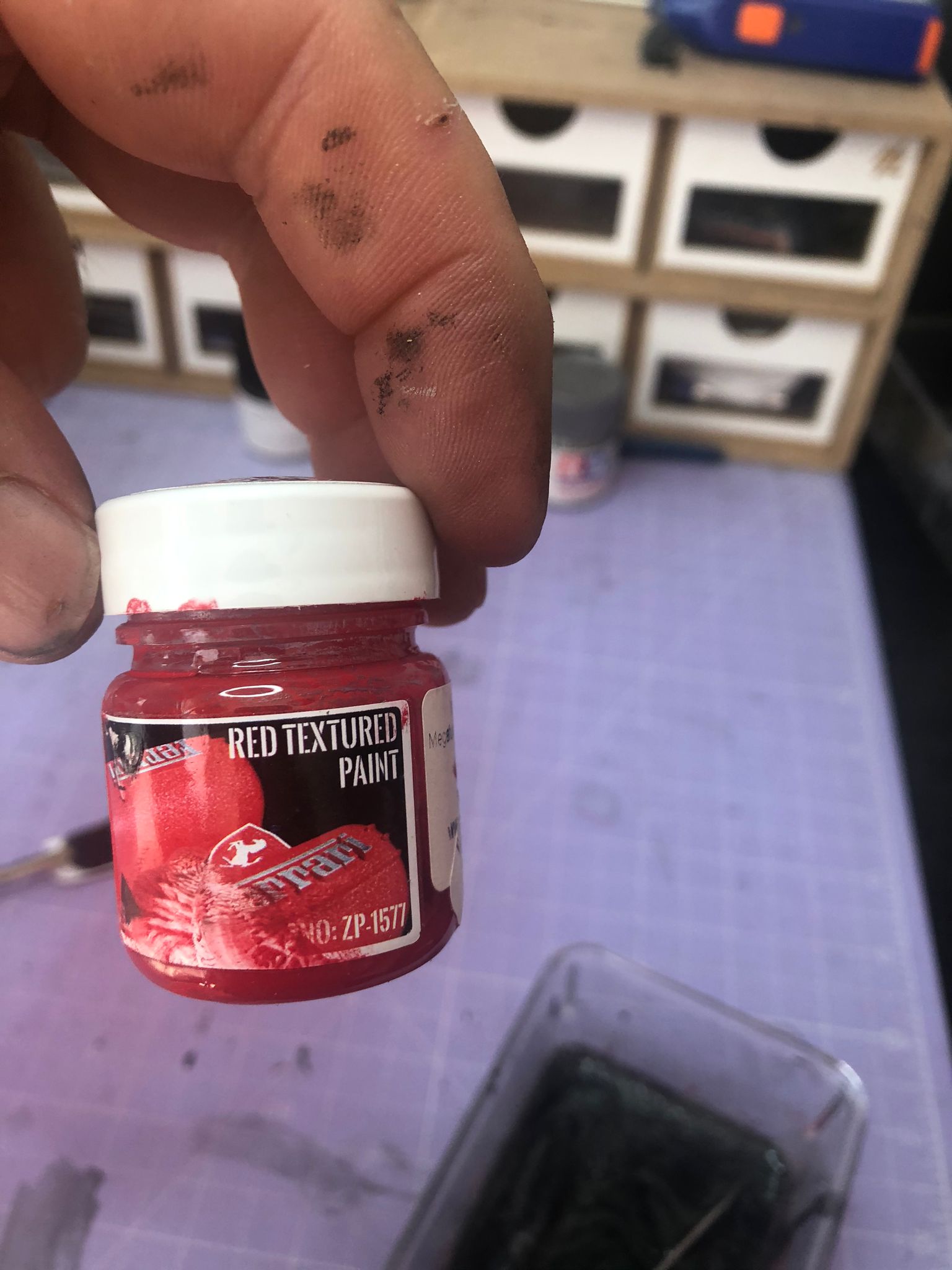

Las pinturas texturizadas de zero tienen partículas que son las que Dan ese granulado y al secar se quedan bien fijadas. El problema que tienen es que tienen mucho disolvente y es difícil cubrir toda la superficie. Un ejemplo del S4, que tiene una base de axul:

Bueno esta mañana he puesto las piezas con el líquido de frenos y a ver que, os estoy realmente agradecido a todos porque estaba bastante cabreado porque me está encantando el kit
Está claro que se aprende metiendo la pata
Muchisimas gracias
El resultado es genial y ya vi que este tipo de pinturas sobre todo se usaba para los asientos de rally, de hecho en el asiento del Toyota GT ONE lo hice pero usando pintura y base de Tamiya , y me gusto el efecto, he buscado algo diferente para el interior

El aspecto es como de terciopelo o alcantara, realmente queda muy bien, si lo sabes aplicar claro, :D :D :D :D
Aunque lo recomendable es para asientos tipo rally o así, yo he querido hacer algo diferente, ya iré pasando los resultados haber que os parece
