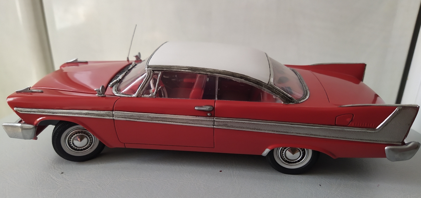

Pues otro a la estantería....
Se ha complicado el tema cromados. Es la parte que menos me gusta pero en general contento con el resultado.
Un kit complicadete pero que merece la pena por el resultado final... Estos cacharros son una pasada.
De momento creo que no se escapa por las noches..
Saludos y espero que os guste.

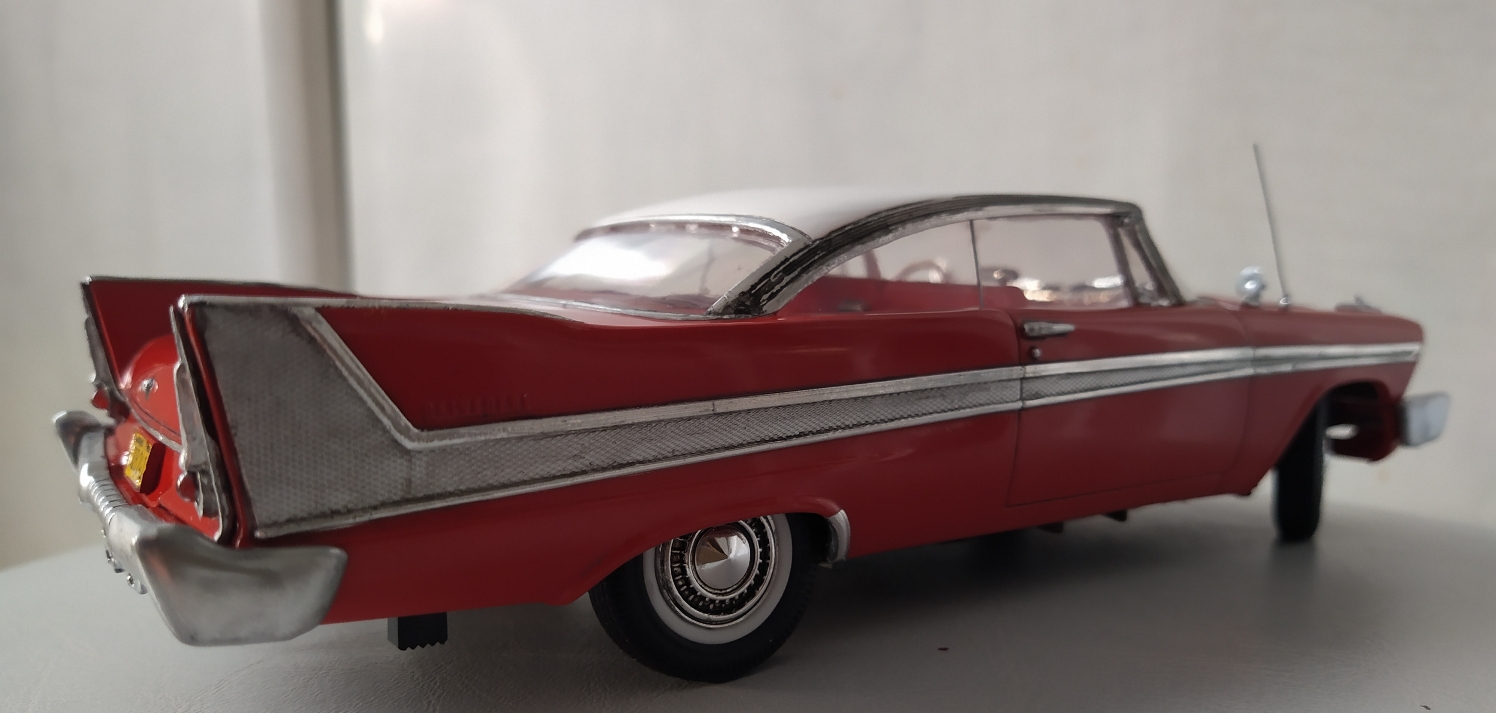

Os dejo alguna más.

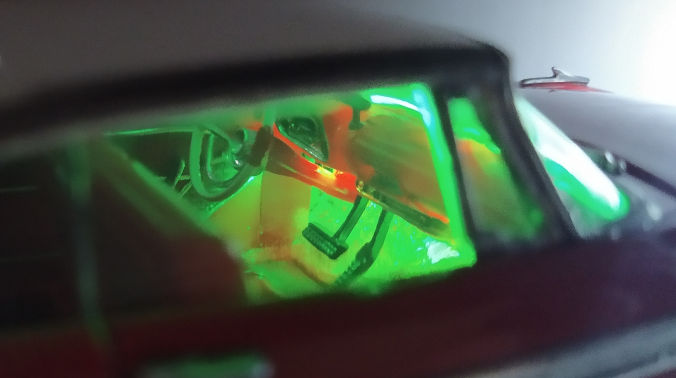

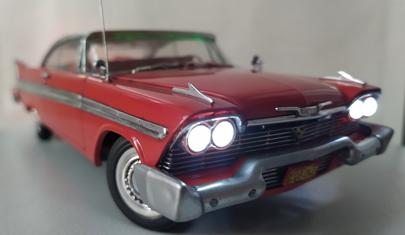

Muy bueno, la pintura y los cromados, espectacular, otro tema las luces buenisimas. Mis felicitaciones.
Re: Christine

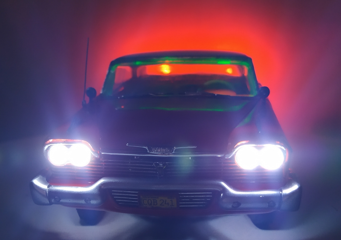

Enhorabuena por el trabajo, Christine luce espectacular con esas luces.
El interruptor ha quedado muy integrado.

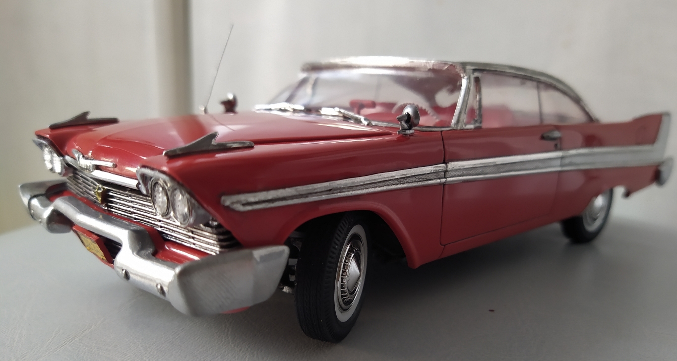

Una pena los detalles en los cromados, pero camuflan con el gran aspecto general.
Me cabrea mucho que le pongan letras en los bajos, le da aspecto juguete.

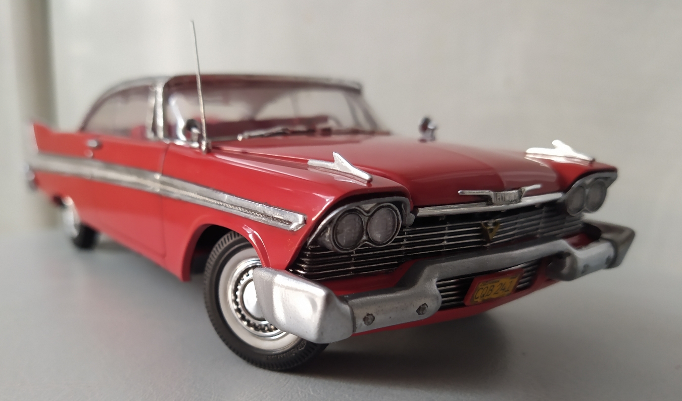

Para mi gusto los cromados no están a la altura del modelo. Le restan realismo. A la siguiente cambiare el método...
Gracias Agustín. Costo bastante pero la instalación de las luces quedo bien.
Lo de las letras fue fallo garrafal mio el no lijarlas. No se porque me hice a la idea que quedaban en el borde y las tapaba la carrocería...
En cuanto al cromado lo dicho anteriormente. No queda a la altura..

EYYYYYYY el detalle de las luces es una pasada y el coche te ha quedado chulo pese a tus problemas de cromados, de veras está muy guapo.
Además se trata de aprender amigo, esto es lo que hace que resulte divertido.

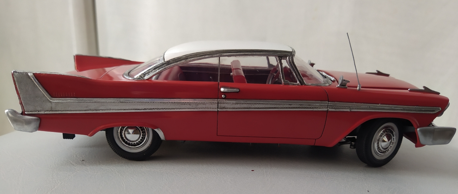

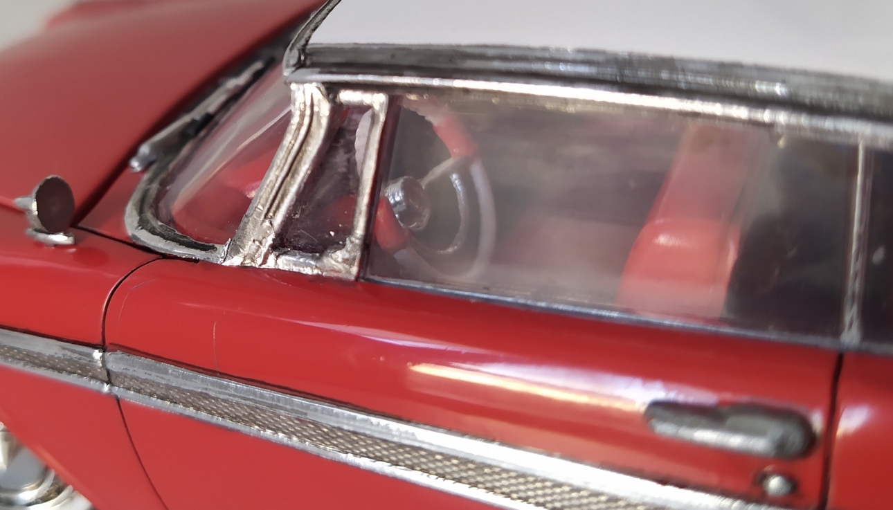

Que chulo bacar!! Una gran pena lo de los cromados que lo desmerecen. Veo que hay líneas en los cromados laterales que no están, que pasó, como los has hecho? Molotov quizas!! desde mi punto de vista los lavados en los cromados no sientan bien porque mas bien parece como guarreado de aceite.
Un puntazo las luces, y sobretodo la del interior de color verde de la radio que no me la esperaba. La pintura muy buena y las sombras de los bajos en los escapes me encantan, esto debo empezar a trabajarlo yo también.

Jordi casas escribió:Que chulo bacar!! Una gran pena lo de los cromados que lo desmerecen. Veo que hay líneas en los cromados laterales que no están, que pasó, como los has hecho? Molotov quizas!! desde mi punto de vista los lavados en los cromados no sientan bien porque mas bien parece como guarreado de aceite.

Los laterales van pintados con chrome de Xtreme metal y los bordes con metal bare foil. El problema es que me pase cuatro pueblos con el lavado.. No me convencian los cromados de ninguna manera y al final me cegue...
Cuando pase un tiempo y lo vea más claro como hacerlo la retomare a ver si la mejoro..
Lo de los escapes es bien simple. Un poco de negro mate sobre el plateado...
Animo que no cuesta nada..

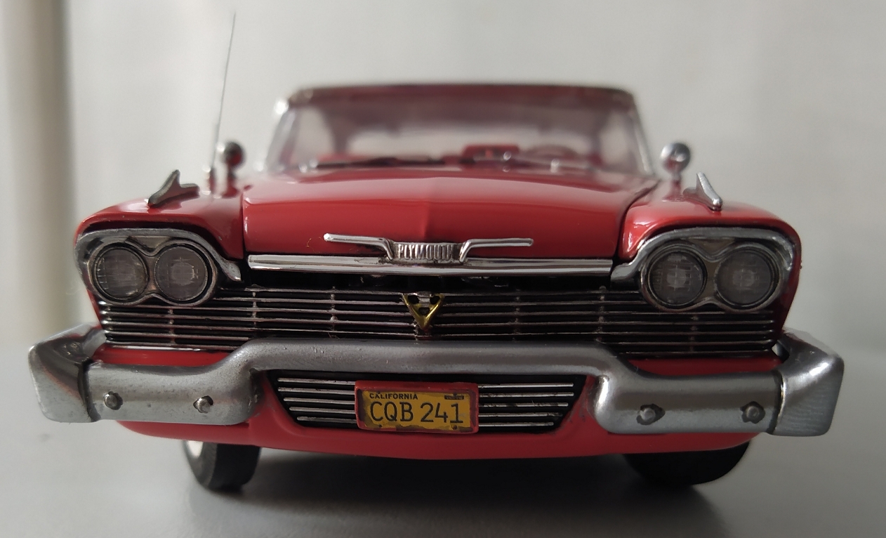

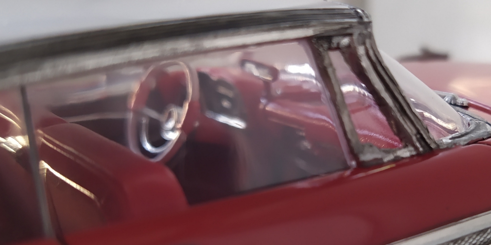

El lavado, con qué lo has hecho?
Veo que hay restos del lavado en algunas partes cercanas a las lineas donde se ve que lo has puesto. Lo limpiaste con un bastoncillo con algodón (los de los oidos)?

Con panel line negro y pasado el bastoncillo como comentas. El problema es lo que le he dicho a Jordi. No me convencía de ninguna forma y probé a darle un poco por el cromado en general. El resultado ya lo veis.. Un desastre..

Yo creo que cuando se aplica esa "politica" de "dar...en general", a los civiles les va mal, ni se llevan bien. Yo creo que a los civiles, los ue apliques debe se en conciencia y a poquitos, para que si sale mal, no se note casi o se pueda eliminar fácilmente. Y no solo con el panel liner, cualquier sombra, pigmento, etc.. proceso que aúna oruga de un carro le va bien, aquí va bien pocas veces.
Yo intentaría darle con disolvente del panel liner y con el bastoncillo despacito para ir eliminando los excesos de las partes que sobresalen. Hazlo solo un poquito en algún sitio escondido por si te sale mal. Y el bastón humedecido solo, que no esté muy mojado.
Re: Christine
En militar siempre recomiendan dar una capa de barniz antes de dar efectos para poder tener vuelta atrás.
En los cromados está complicado hacerlo.
