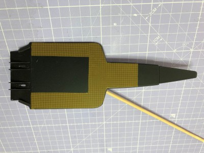

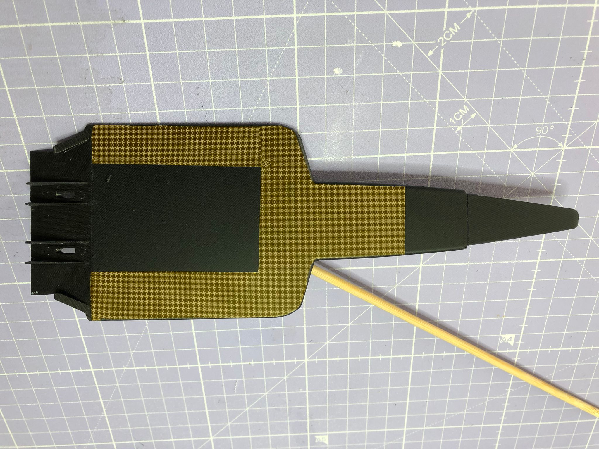

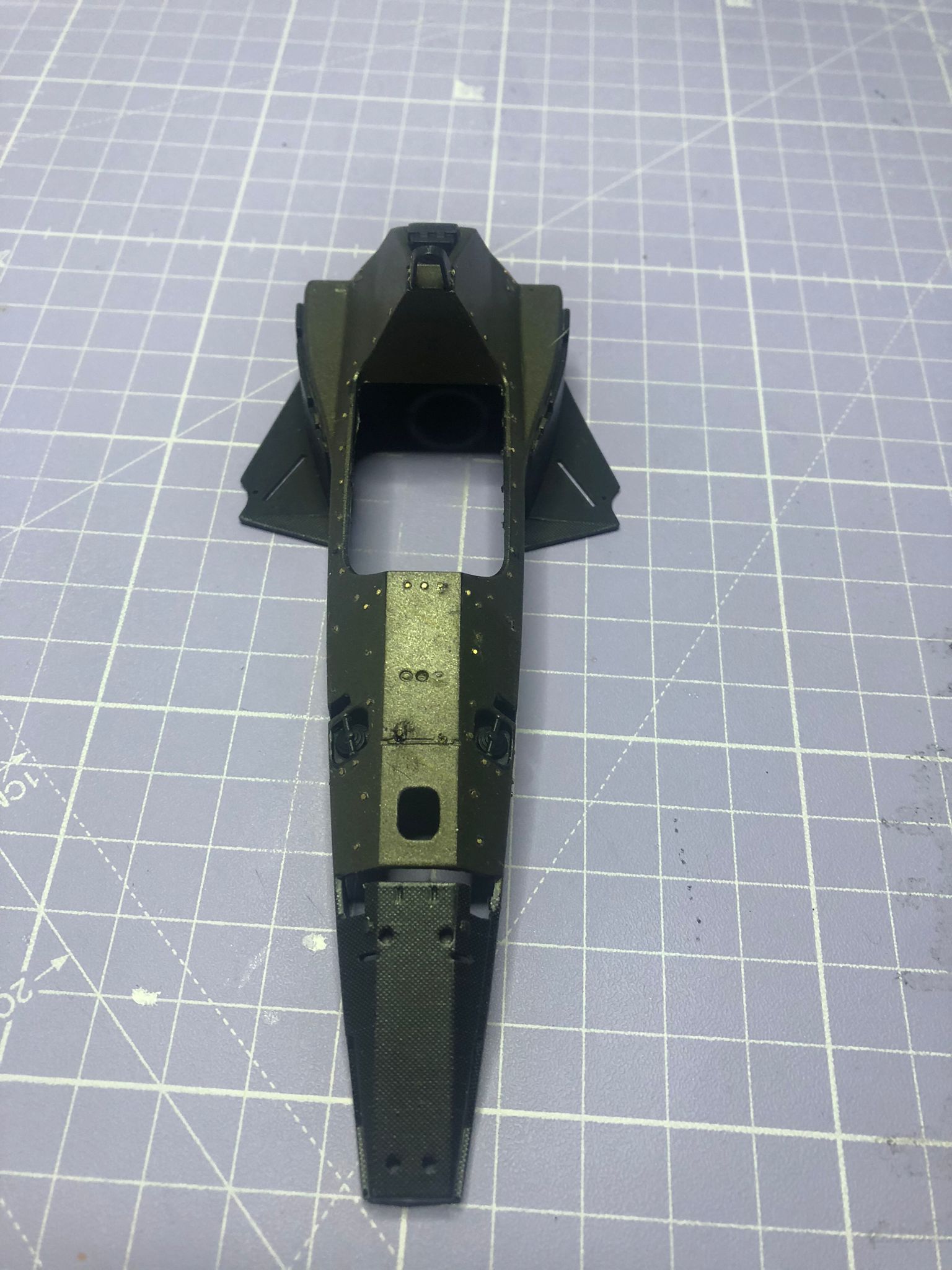

Problemas de burbujas a la hora de lacar el fondo plano, pero bueno ... miraré cómo solucionarlo.

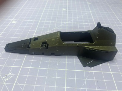

Alguna burbuja pequeña por el mismo motivo aunque estas no son tan visibles, los remaches los he hecho con varilla de latón ya que en negro no me gustaba nada, perdón a los puristas. El resultado es brutal me encanta!!!

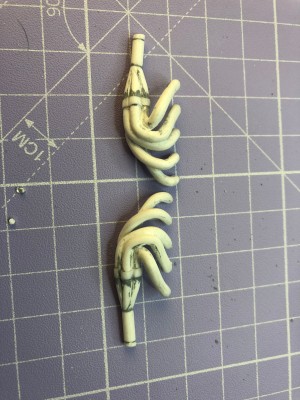

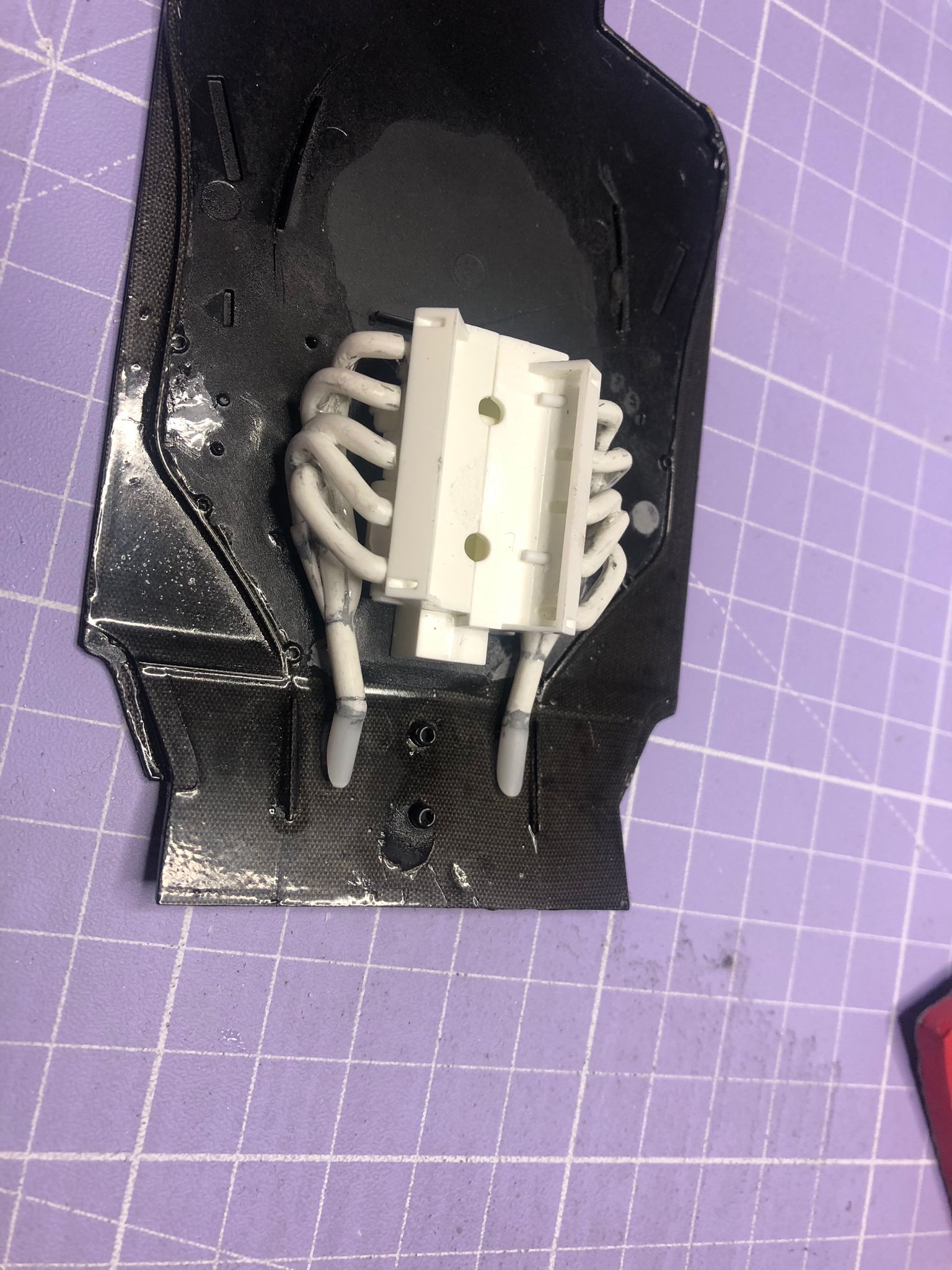

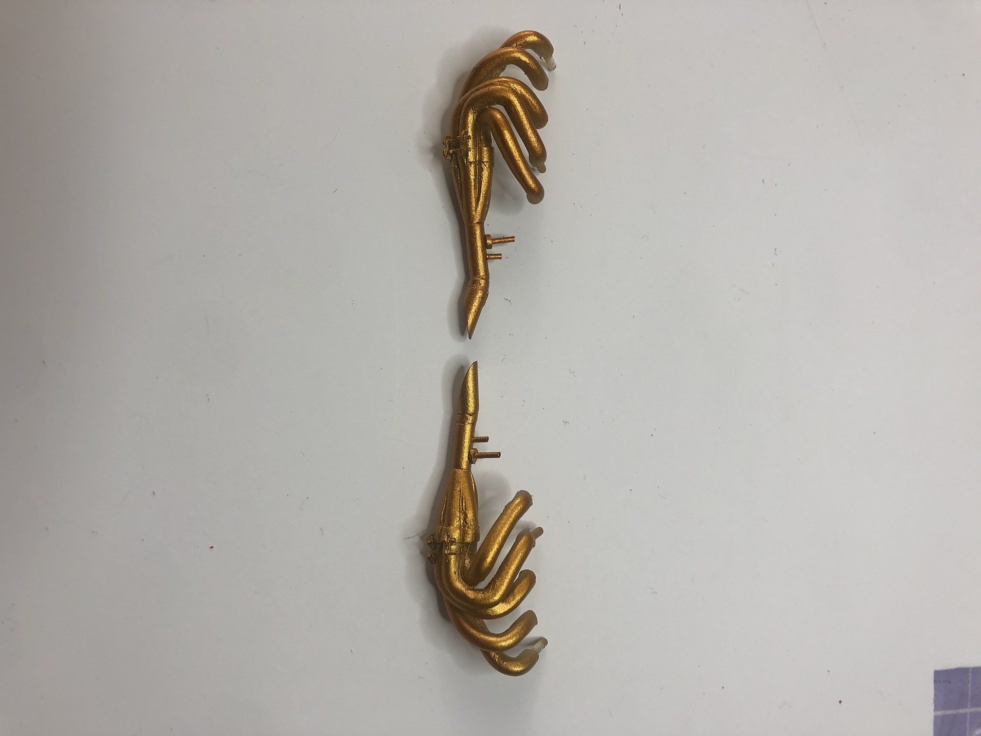

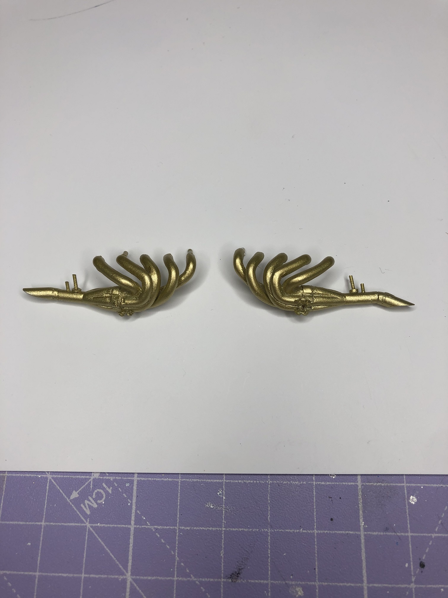

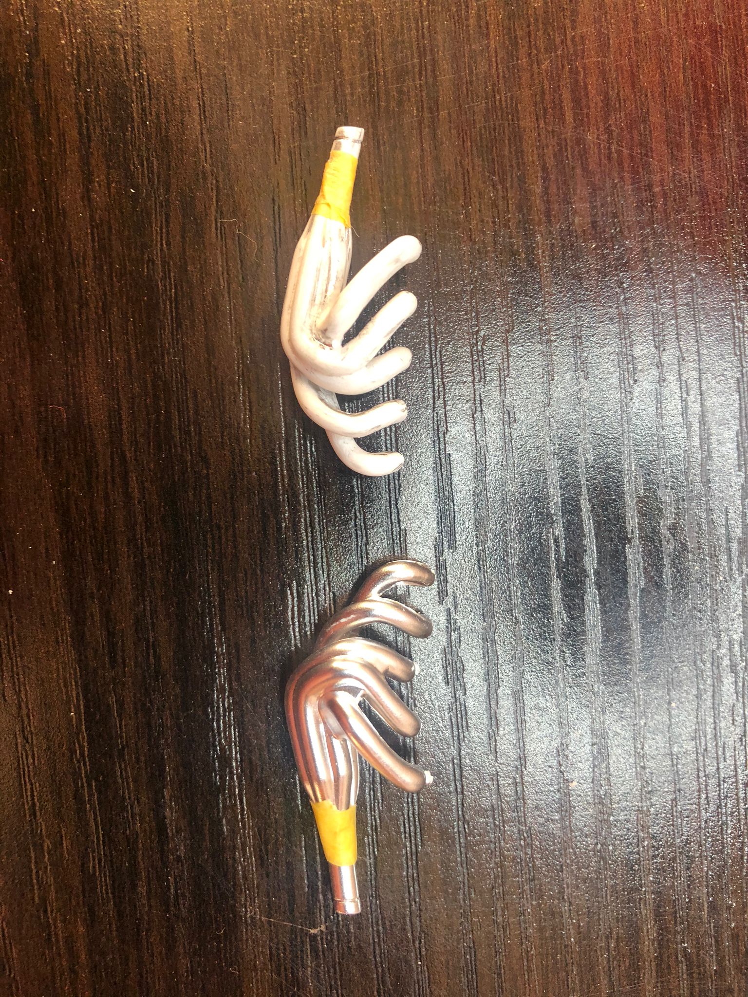

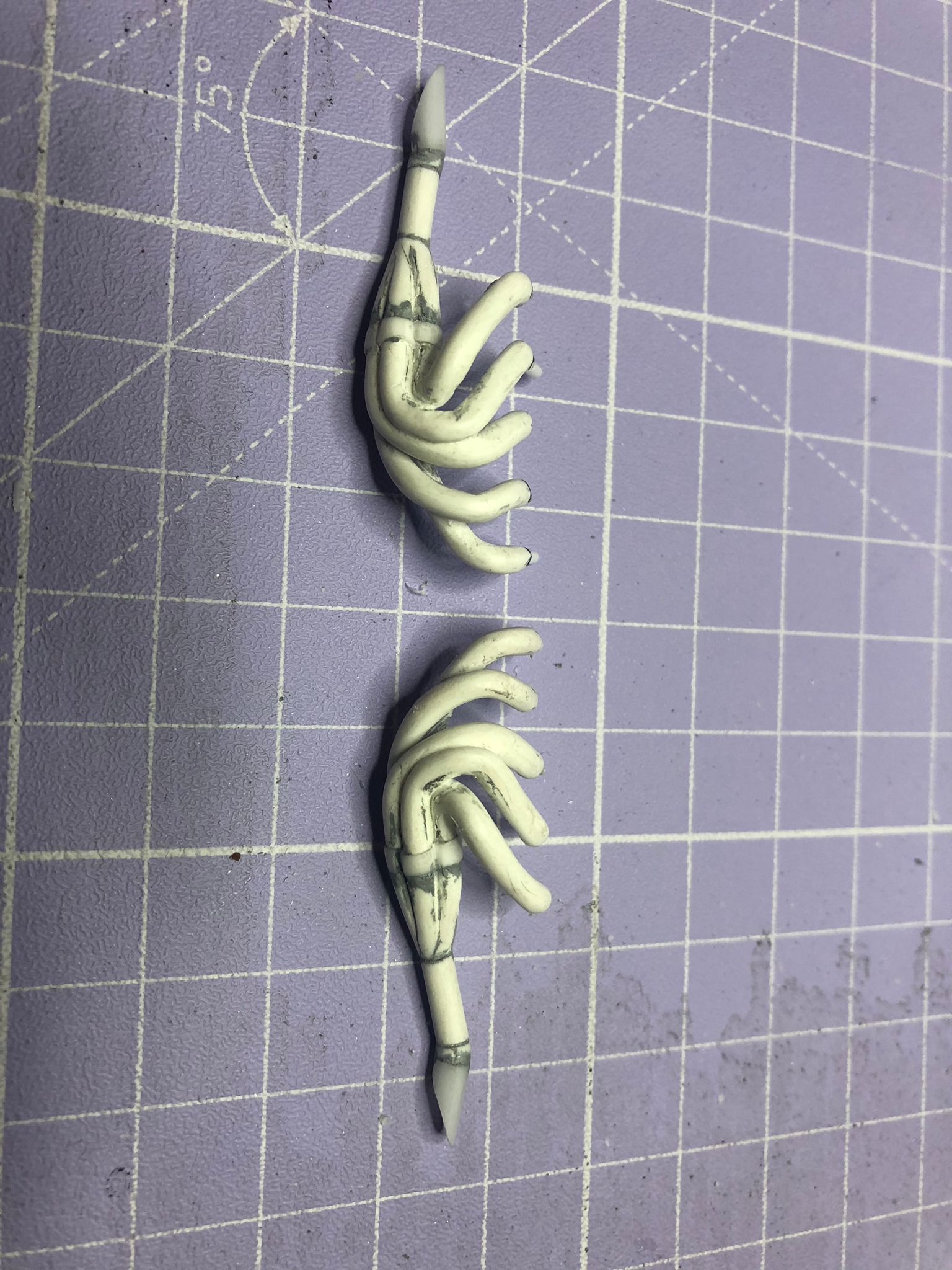

Mucho trabajo para los escapes, primero rebajar y darles una forma más real, lijado para retirar el cromado y detalles como los sensores, los cierres, crear la boca de salida y darle algo de relieve.

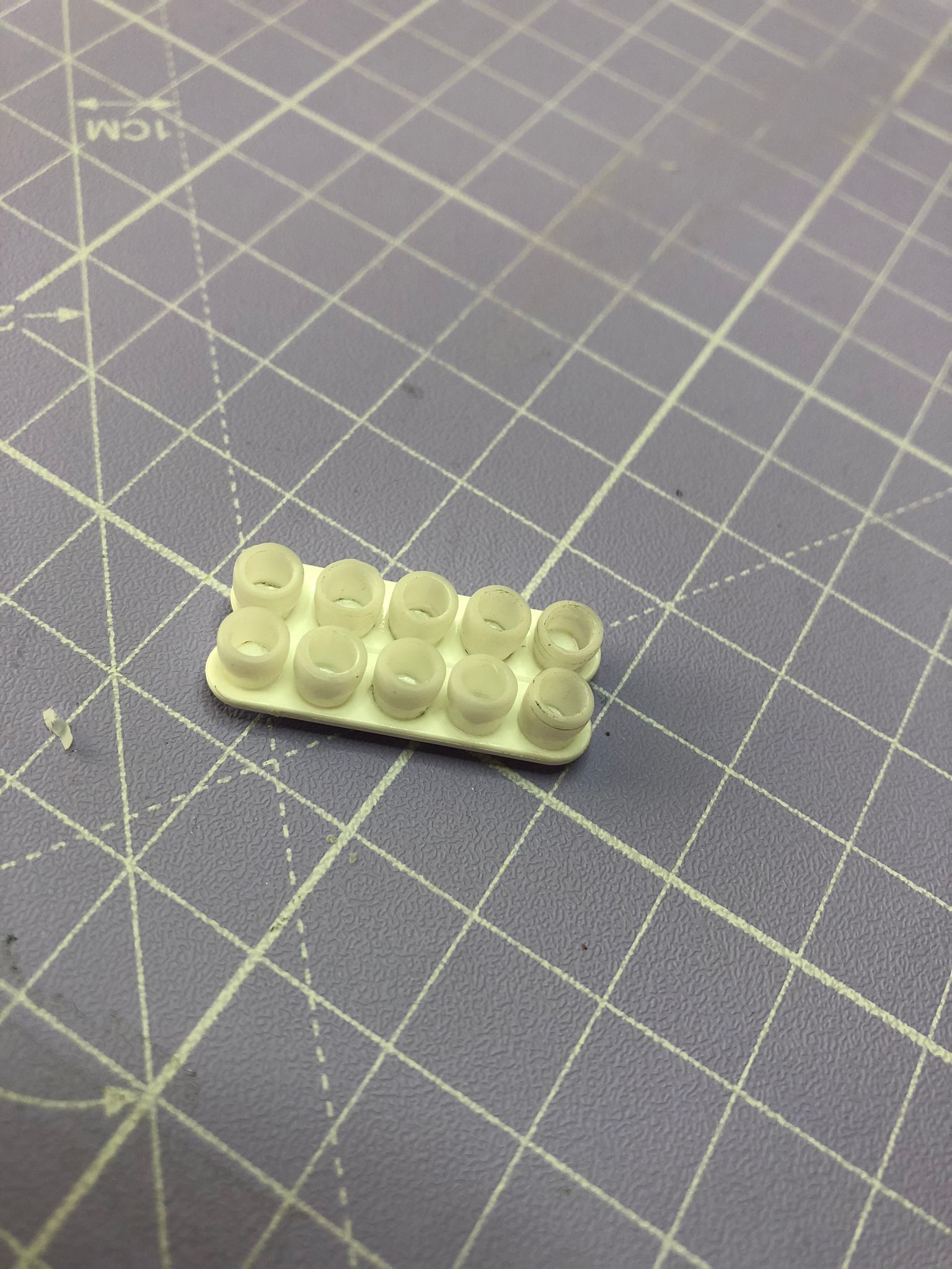

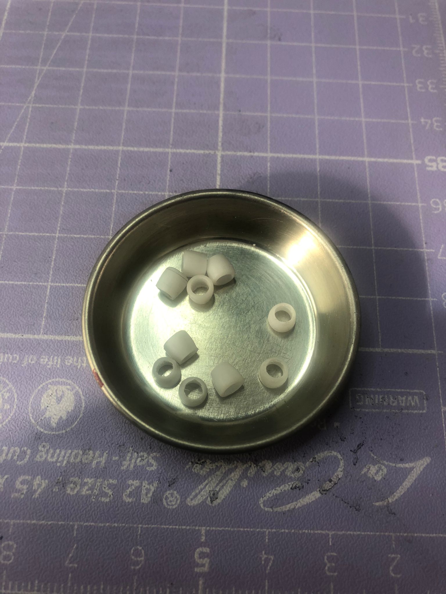

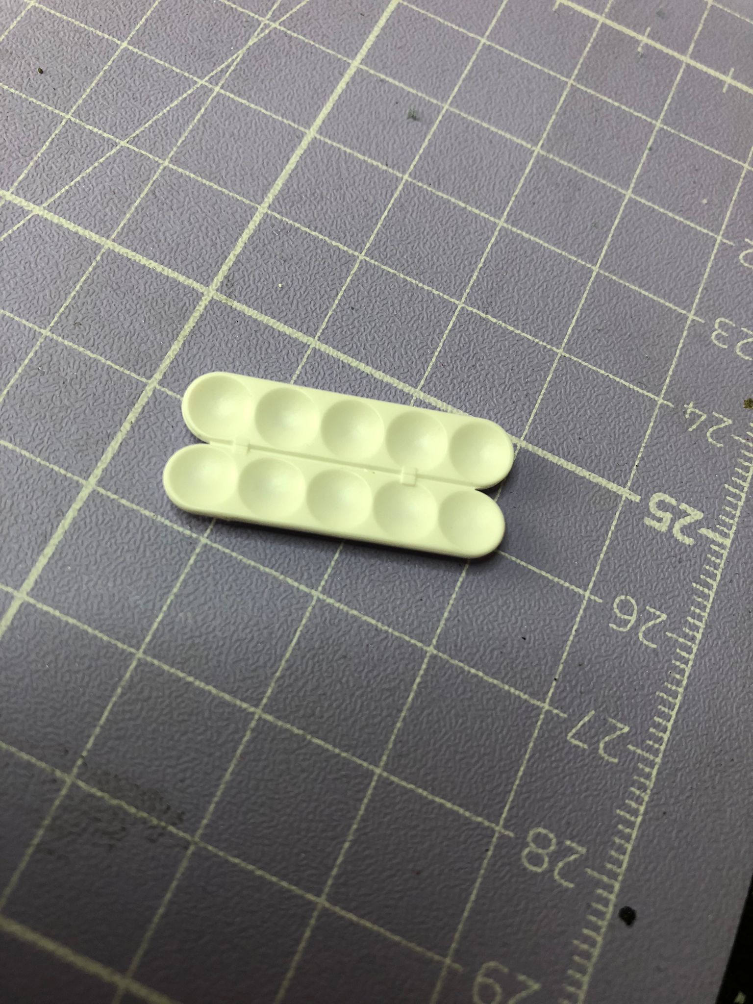

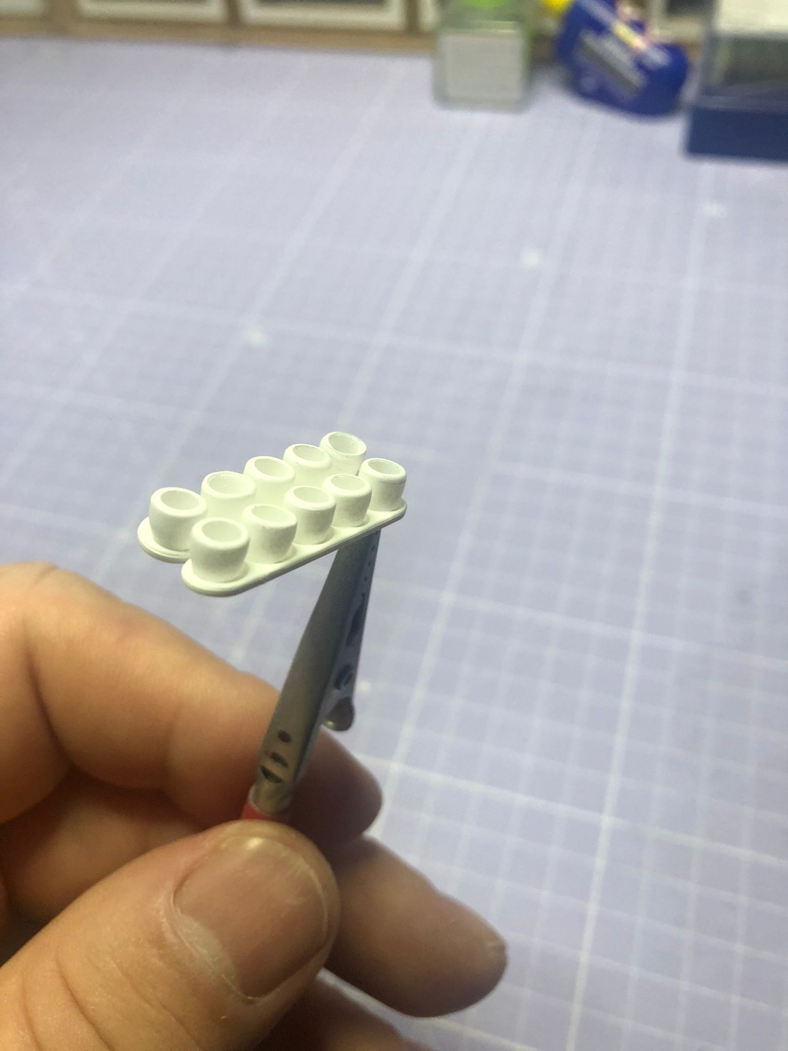

Veo que el Kit no tiene trompetas solo unos huecos que parece una huevera, he intentado comprarlas pero no he encontrado nada osea que me he visto en la tesitura de tener que fabricarlas yo mismo, sé que no me van a dar un premio por ellas pero al menos creo que es mejor que la huevera, :lol: :lol: :lol: . Os puedo asegurar que hasta conseguir hacer estas más o menos similares, antes he hecho como 15 o 20 más.

- Las pompas de las calcas. Con el bastoncillo de oídos, presionar de dentro hacia afuera y si te queda alguna, la pinchas y sacas el aire con el bastoncillo y los líquidos.
- Quitar el cromado: las metes en lejía.
Y prueba los cilindro que has hecho para la toberas del.motor. encima de eso va la toma de aire y puede que no te encaje por ser muy altos. Creo recordar que esas piezas son más planas que las tuyas.

Esos escapes quedaron fabulosos, y has como dice Jesus con el tema de las burbujas.

Gran trabajo con las Trompetas y los escapes :D

-Lo de las calcas lo intenté con un secador y creo que fue peor, :roll: :roll:
-Ostras lo del cromado genial, porque hice una prueba con líquido de frenos durante casi dos días y nada, muchas gracias porque quería quitarle el cromado a unos radiadores
-En cuanto a las toberas no hay problema por si entran porque ya lo comprobé, y en cuanto al tamaño tienes toda la razón, no caí en la cuenta de que van más abajo y sobresalen demasiado, después de todo supuestamente "la huevera " simula las toberas, lo reharé de nuevo.

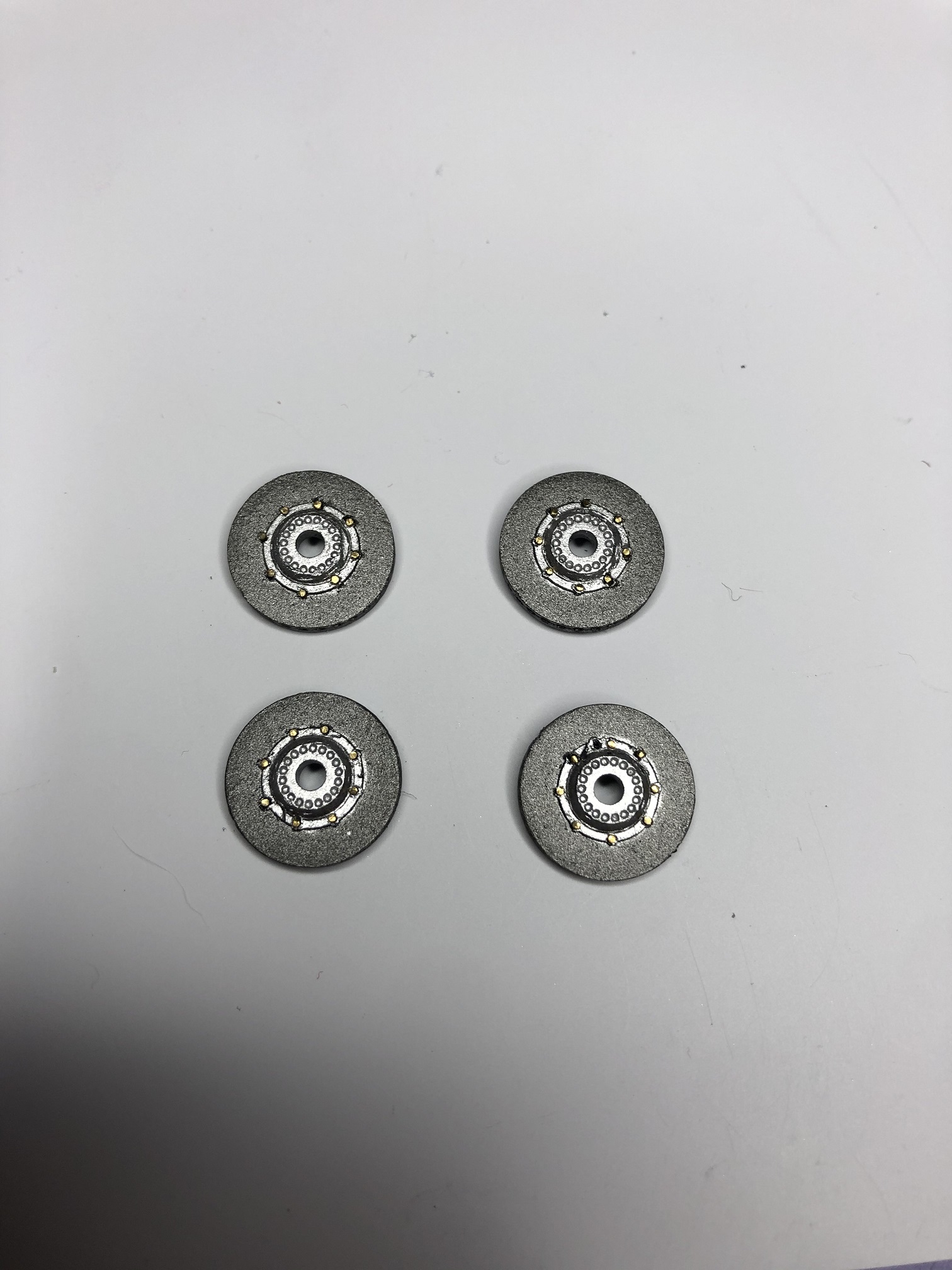

Discos de freno. He puesto varilla de 0.5 mm de latón para la tornillería pero si os dais cuenta en un disco hay un agujero más, y alguna avería a la hora de limar, pero poco a poco iré perfeccionando la técnica

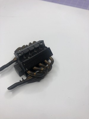

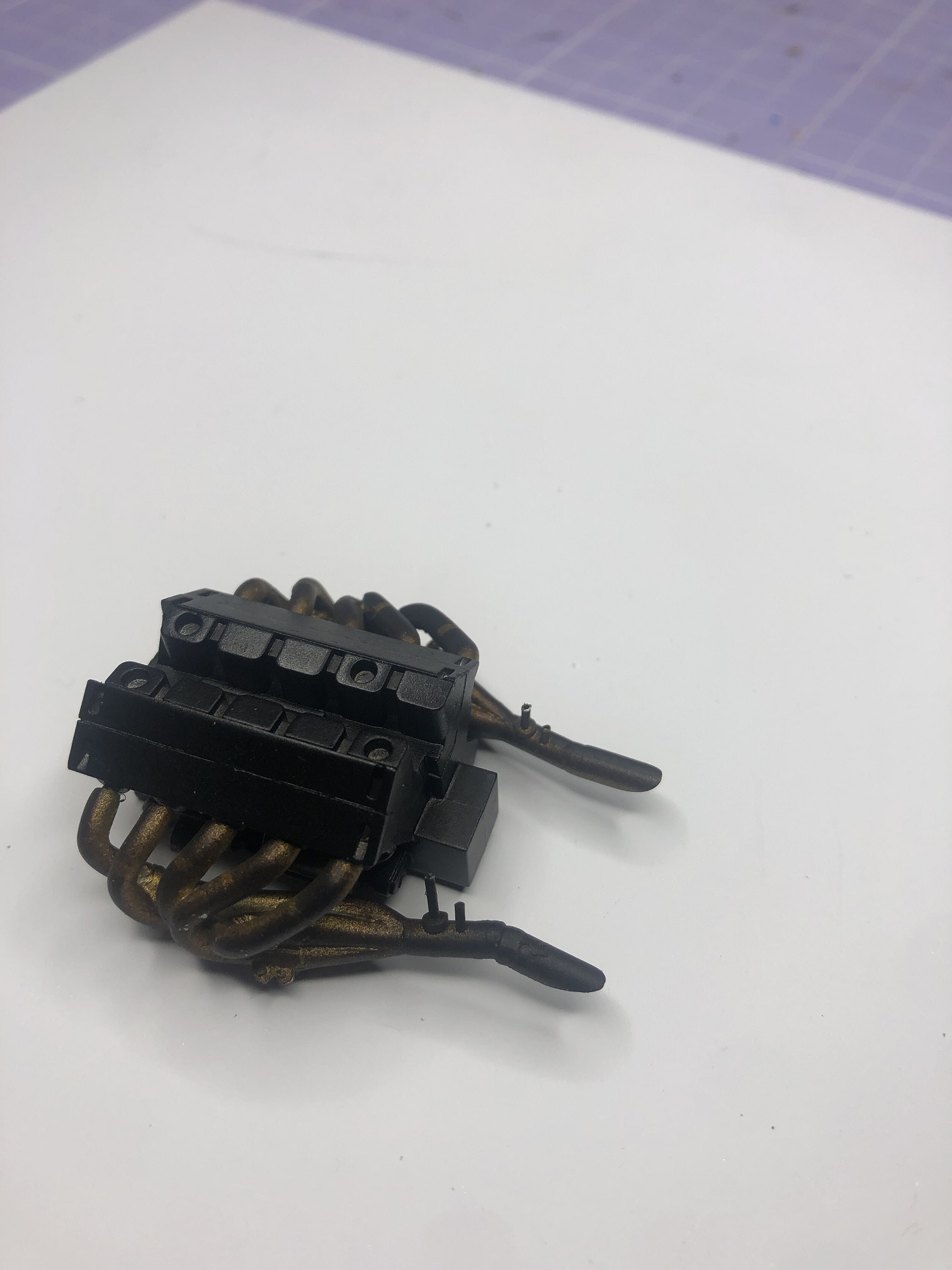

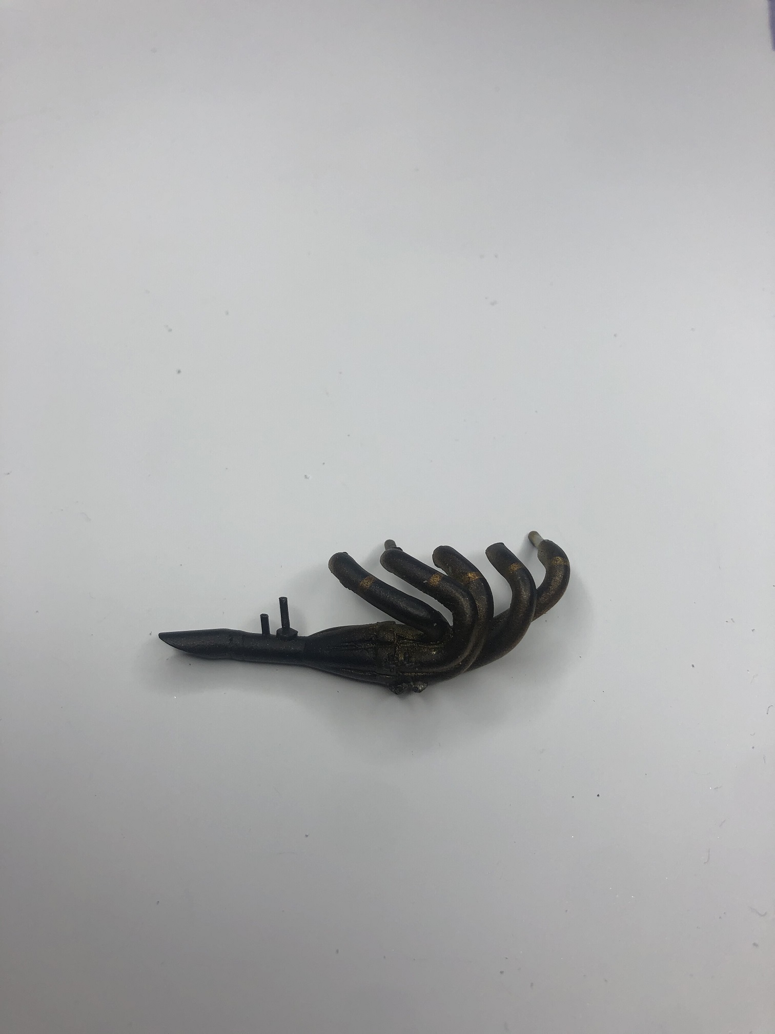

Escapes, le he dado pintura color plata, oro y luego el naranja transparente, el de los intermitentes y por último lo he estropeado con el negro mate. Creo que el fallo lo he cometido o bien porque la pintura la debería haber diluido más o bien porque no cambié la boquilla por la de 0.2, O también las dos cosas. Tendré que volver a hacerlo. Pero quería que vierais la evolución que iba cogiendo. Bueno se trata de ir problando nuevas técnicas.

Muy buenos avances, los discos estan muy bien, si no dices de los agujeros ni por asomo lo veia y para los escapes prueba con smoke en vez de negro.

Buenas mejoras!! Para los muelles, están bien aunque quizás un diámetro. Enorme hubiera sido más adecuado. A mi pasó lo.mismo en el Lotus 78 Madom pero ya te digo, esta bien.
Los escapes...para dar tonalidades, pintura muy diluida y poquito a poco porque tienen que transparente el olor base, que debe ser cromo, plata o aluminio. El poner dorado es un poco arriesgado!! Y si empiezas de nuevo, metelos en líquido de frenos y listo!!

Me han encantado los discos y trabajo en la amortiguación.
Para los escapes, estoy con Jesús, me parece mucho más complicado generar transparencia sobre dorado que sobre plata.
Aunque el modelo original tenga dorado, quizás por ahora tengas mejor resultado con plata y toques transparentes muy diluidos...

Muy bien esa amortiguación.
En cuanto a los escapes el negro se aplica mejor bien diluido y probando en otra superficie. Yo cierro a tope el aero y voy abriendo y probando el flujo en un papel hasta que lo mancha muy levemente. Es mejor dar más pasadas ligeras que una fuerte. Animo que a la siguiente los dejas niquelaos...
