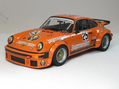

Mi primer civil 1/24 ,una gozada de maqueta.Le he añadido unos ftg de Renaissence. Los cinturones los he hecho con cinta de enmascarar.
Espero que os guste y comenteis todos los fallos que veais así aprendo de ellos.

Enhorabuena por el trabajo!
Te ha quedado genial, muchos detallitos que le dan el toque.
Para mi gusto, el panelado demasiado negro, pero sobresaliente para ser la primera civil.

Hola tocayo, como dicen y me sumo a ello, y está muy bien para ser la primera, y enhorabuena por ello.
Cosillas además de lo que te dice Agus del panelado (cierto que no todo, porque los de las puertas están mejor)?
Se ve que tienes cosas de modelismo militar, como las sombras de los remaches de los pasos de rueda o los cierres, que están bien (quizás se notan demasiado), pero chocan con el resto, como con las llantas. Los remaches tiene profundidad, pero las llantas no tanto. Ten en cuenta que primero, los civiles son vehículos pulcros, que los patrocinadores quieren rentabilizar su aporte económico, y si está sucio, como que no va con ellos. Incluso en las carreras donde se ensuciaban las pegatinas, había alguien que las limpiaba (en el rallye de Montecarlo, hay un servicio de limpieza a la llegada por donde pasan todos los coches antes del podium). Y segundo, todo el coche debe llevar el correspondiente ensuciado por igual, las partes usadas por igual, y todo tener la misma igualdad de detalle (no se debería detallar todo un motor y dejarse, por ejmeplo, los limpias de plástico, sin detalle). No se si me explico.
Espero que todo ésto no lo tomes mal y mi intención es que se prospere, se mejore, dando yo toda la información que pueda. También he sido juez y desde entonces, se valorar más las maquetas, empezando por las mias.

Pienso como los compañeros que quizá un panelado más sutil en los pasos de rueda y alguna zona más le iría mejor, pero lo importante es que te guste a ti. Si te gusta y has disfrutado con ella pues adelante.

Antes de nada agradecerte tu feedback,agradezco mucho que dediqueis tiempo a mirar.
Estoy totalmente de acuerdo con tu comentario el perfilado tiene que ser mas fino para que no parezca suciedad. He cometido errores a la hora de barnizar y eso me a repercutido en que luego el perfilado quedase bien,pero de los errores se aprende así que espero que la siguiente quede ok.

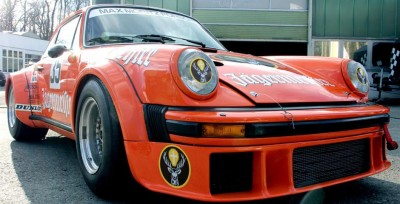

Muchas gracias por tu comentario, en el tema de los pasos de rueda no seria perfilado, corregidme si me equivoco pero en fotos de referencia que he visto llevaba como una goma negra entre el paso de rueda y la carroceria. En el resto de perfilado tienes toda la razon . Gracias por comentar!!!

hasta que vi la foto de referencia opinaba igual del panelado... pero mas novato que yo no hay nadie en este foro :lol:
