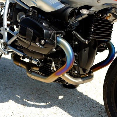

Tengo las pinturas Clear de Tamiya y quería que me aconsejarais como diluir la pintura para este efecto en los colectores de una moto.

Hay algunas BMWs de verdad en las que es muuuy exagerado las tonalidades que llegan a tener.
Sin embargo, procura quedarte algo corto en la maqueta, después canta mucho y llama demasiado la atención.
Se ven por ahí algunas demasiado exageradas.
Me hace mucha gracia viendo maquetas de coches por internet que la gente asocia escape con arco iris... jajaja
La mayoría de escapes se oxidan y ponen feos, pero no les sale estos efectos que claramente si se ven en los colectores de muchas motos ¡Tampoco todas!

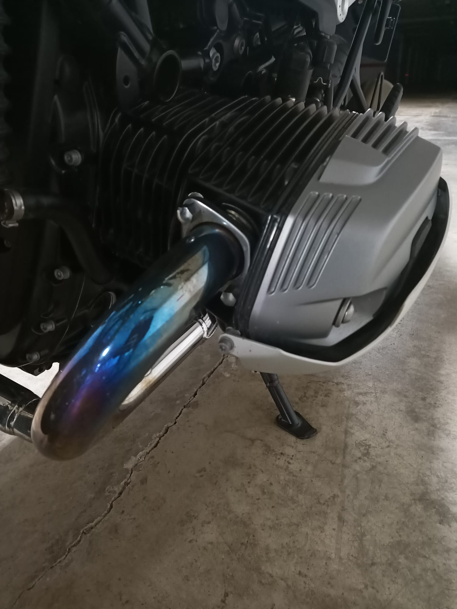

Estos son los colectores reales de una Nine T de un amigo tras 10.000km. la idea es hacerla lo mas parecida a la suya.
Seré sensato con las manos y tenderé a quedarme corto antes que pasarme.

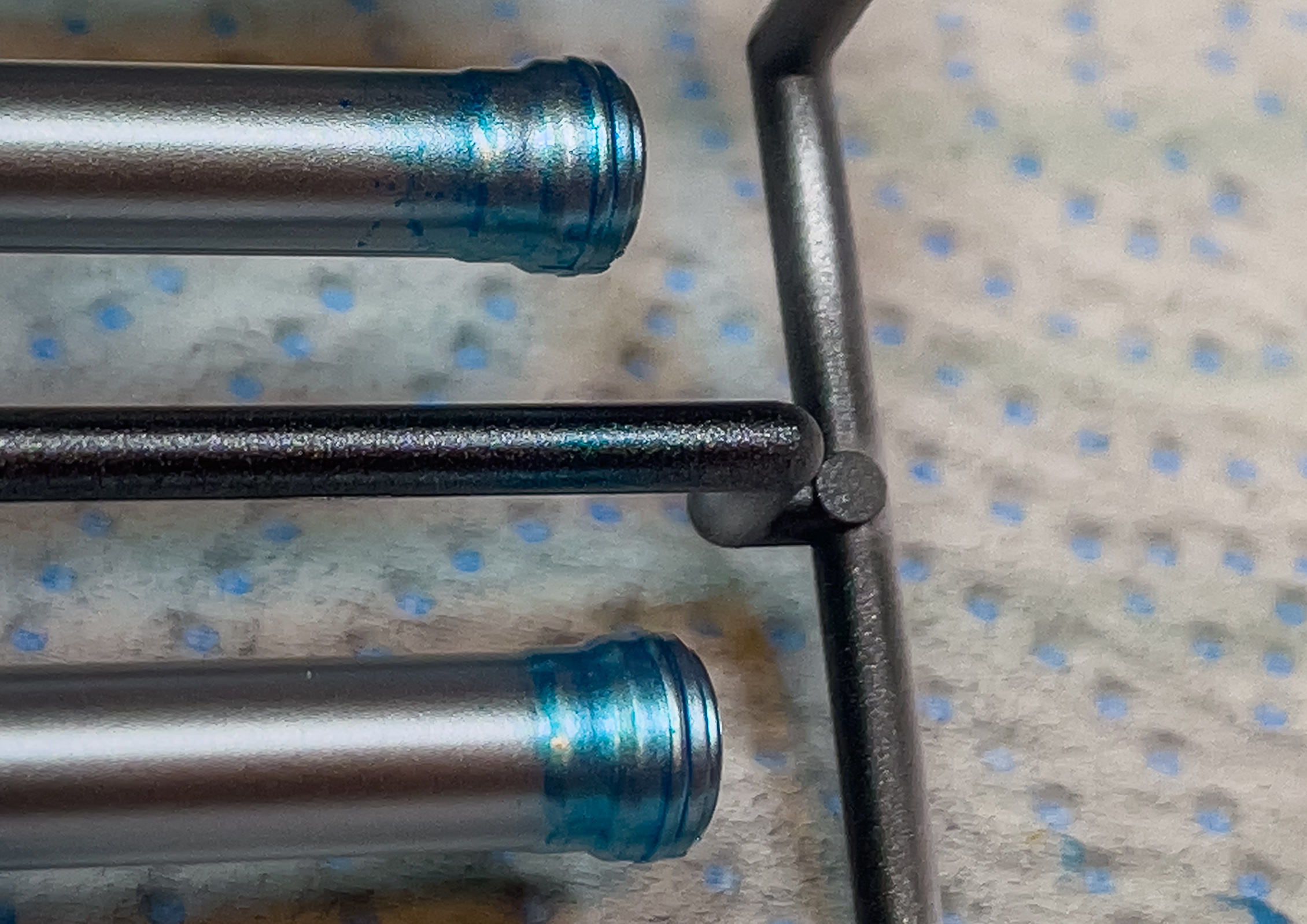

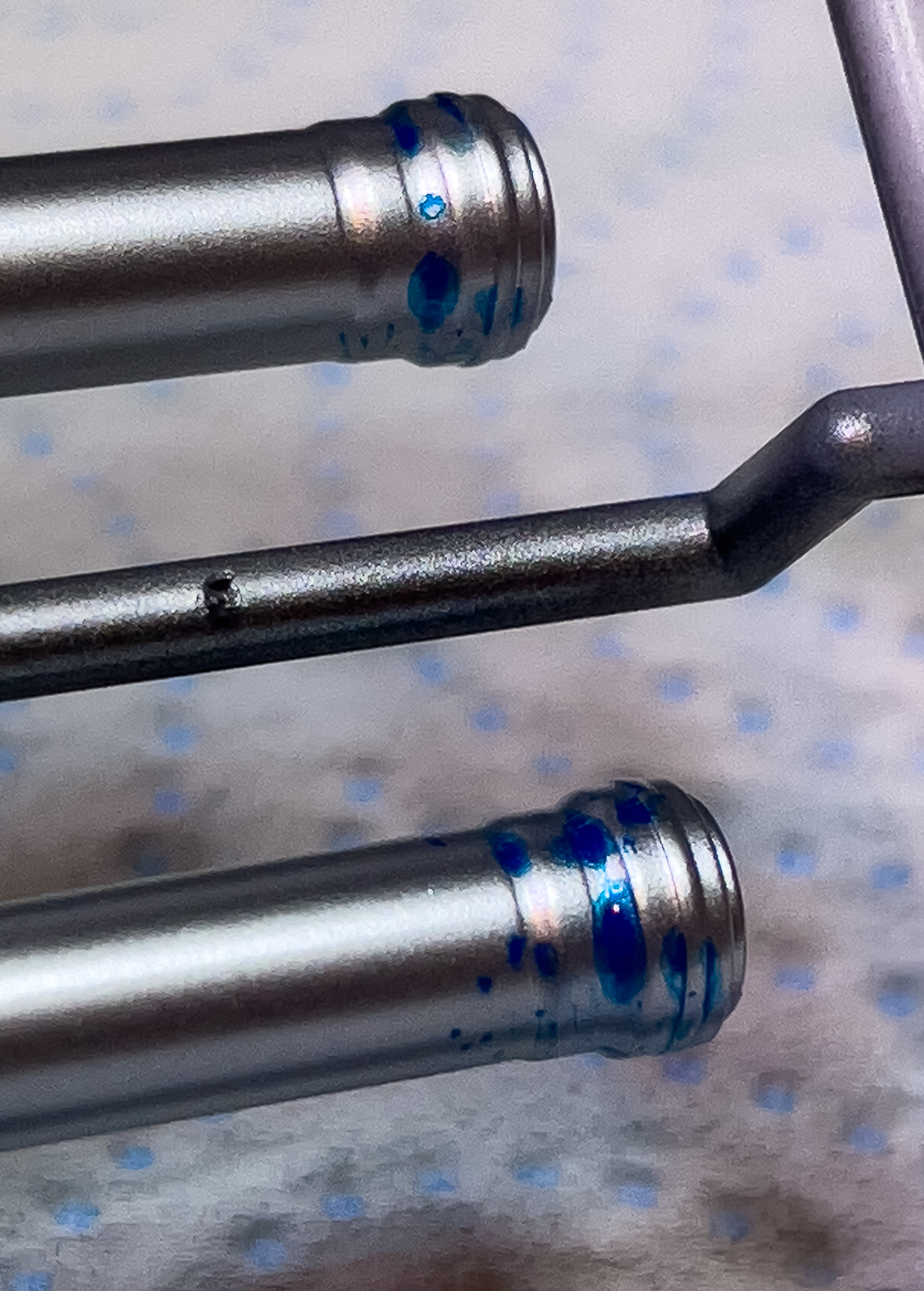

Probando, probando... me ha salido esto, cuento como.
Pintura Tamiya diluida al 70% con su thinner y tirada con 0,2mm a 2 bar. Imagino que el resultado de las gotas es por haber querido cubrir demasiado rápido, debería esperar que se seque mas para insistir. es mejor usar algún otro diluyente que evapore más rápido?

Vaaaaaale!!
Yo creo que eso ha sido. Debe de ser como una sombra, despacito e incluso un poco más lejos para que no encharque.

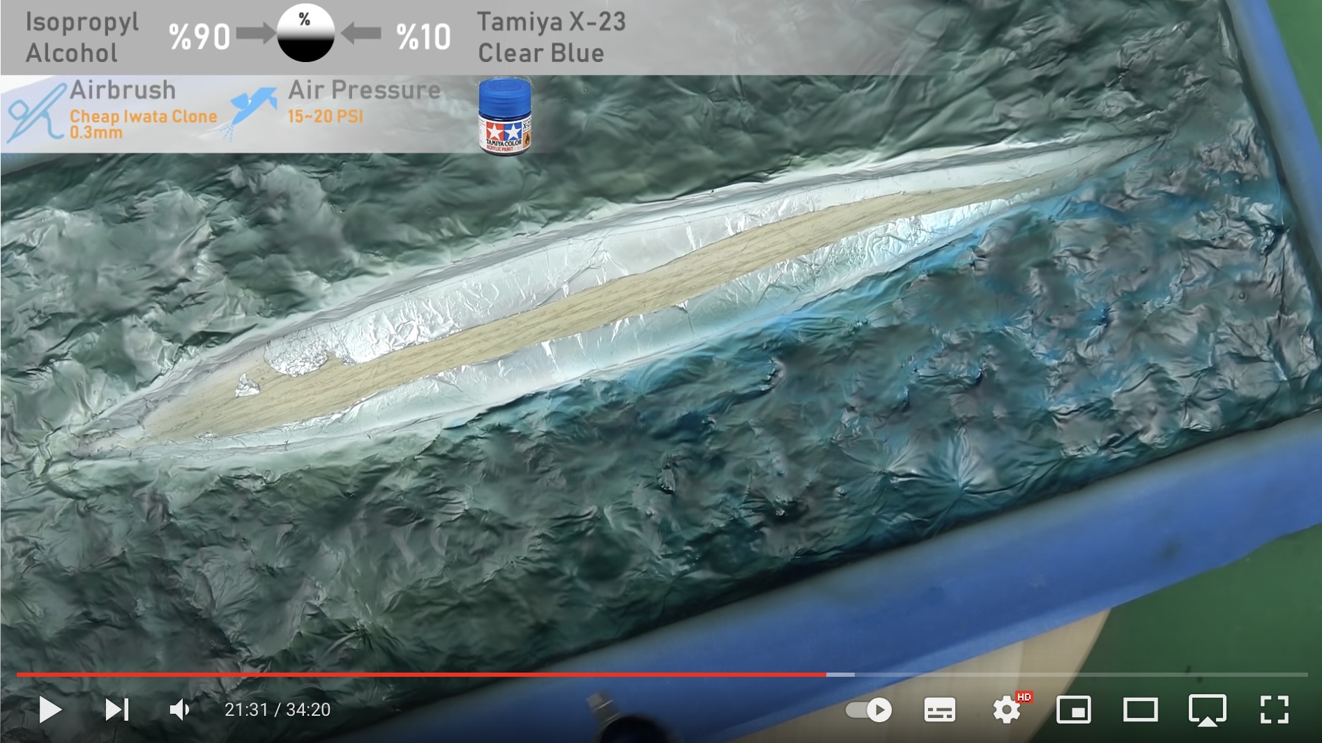

Con el tinner de Tamiya no termino de ver como cubre y cuando lo hace gotea por detrás. He visto este video donde usa alcohol isopropílico al 90% y la pintura de Tamiya al 10% para dar una mano fina:
https://youtu.be/psxHN0s8Vwo?t=1291
Que opináis?

Yo uso el alcohol con las Vallejo, y las tamiya con el suyo propio. Me gusta diluir siempre con su marca.
Y si tu lo has visto bien por el video, porqué no lo intentas? Yo pruebo muchas cosas y/o procesos y después pueden gustarme o no.
En cualquier caso, las pinturas translúcidas dejan ver mucho más las capas base.
