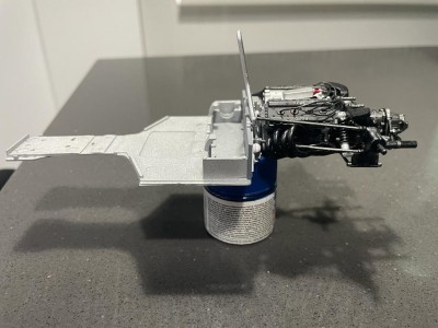

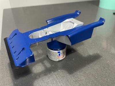

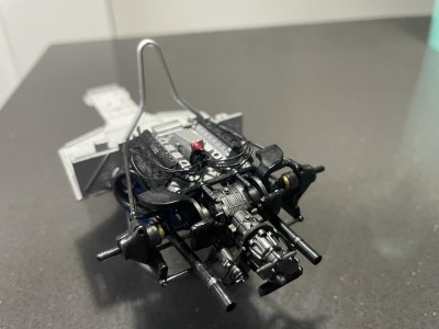

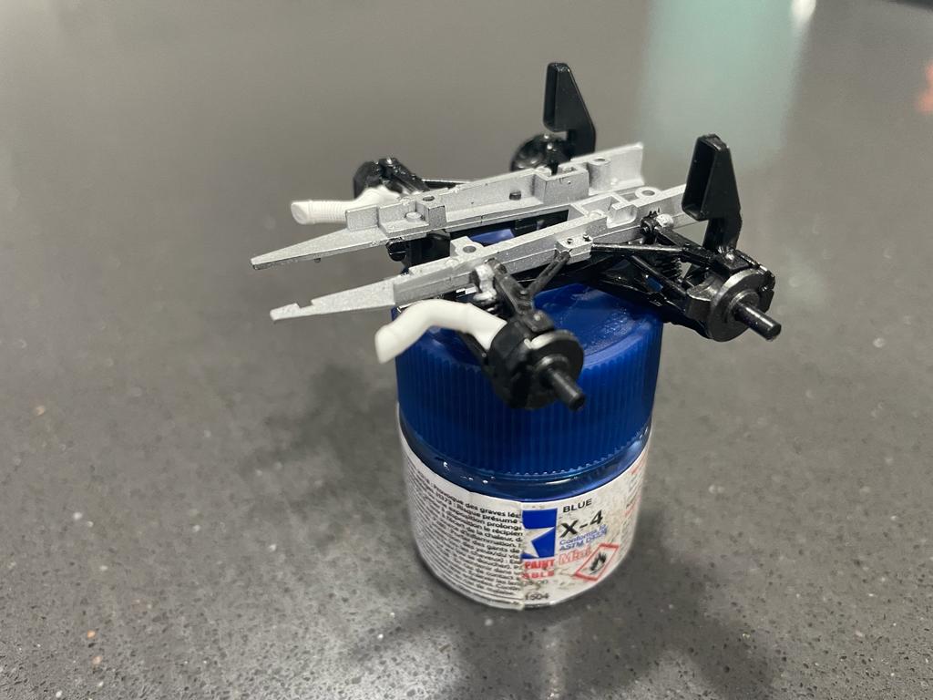

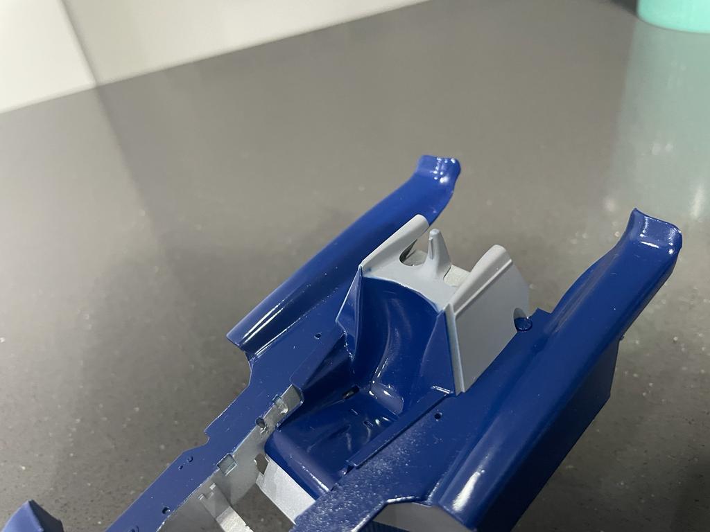

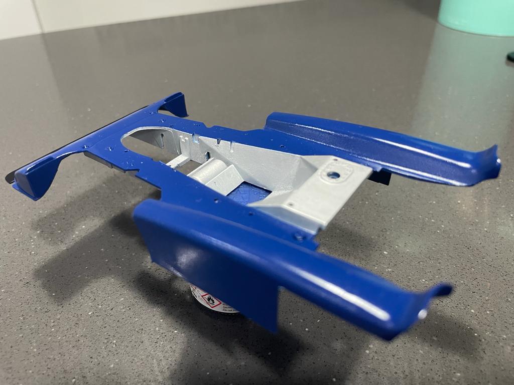

Muy buenas a todos, como bien dice en el título estoy liado con mi primera maqueta y con ello mi primera vez en cualquier cosa que le engloba.
Al principio cuando vi tantas y tantas piezas me dió un poco de miedo, no lo voy a negar, pero una vez te lías se hace ameno y he de decir que me está gustando mucho el proceso. Tras ver muchos vídeos y consejos por este foro pues me metí ya de lleno con la pintura.
De momento tengo prácticamente el motor con la parte del suelo unida y pintada y prácticamente solo me queda algún detalle como los tubitos transparentes y darle un poco con el panel line. Si alguien se le ocurre algo o ve que me faltan cosillas son bienvenidas!!!
También tengo la pintura de la carrocería casi terminada, a falta de los detalles blancos porque aún no tengo la pintura y de las calcas.
A continuación pongo fotos de todo.

Pues la llevas muy bien...
Por decirte algo quizá se ve cierta rugosidad en la pintura que te puede dar guerra a la hora de poner las calcas.
Buen trabajo. Enhorabuena.

Como ya te han dicho, puede que la pintura se vea un poco rugosa, no sé si te valdría la pena pegarle un poco de lijada al agua con un grano fino y luego darle una última pasada muy fina de pintura...

Tendré en cuenta lo que me comentáis acerca de la pintura, tanto que me pondré manos a la obra. Lija al agua, de que grano estamos hablando? Para hacer esto es darle una pasadita sin abusar mucho de lija no? A continuación como me dices, capa fina y listo.

Si la capa de pintura queda fina i sobretodo brillante, yo muchas veces no le he aplicado laca antes de las calcas… aunque creo que se debería hacer…. :roll:
Es importante el tema de que la base sea brillante para evitar lo que se llama el “silvering” ( donde te quedaría una base mate bajo las partes transparentes de las calcas que luego al poner la capa final de laca no conseguirías que tuviera el mismo color que el resto de la carrocería.
Que pintura has usado para el azul? Lo has tirado con aerógrafo o con spray?
En el foro hay expertos en el tema pintura (muchísimo más que yo) que te pueden decir el porqué del granulado que te ha salido… (presión del aerógrafo, distancia, temperatura ambiente, disolución de la pintura….) las causas pueden ser varias.

La pintura azul que uso es la que se ve en la foto, la x-4 de tamiya y si, con aerógrafo, quizás pueda ser por la boquilla y aguja y boquilla que tengo puesta que es la 0,5 y creo que es ahí donde puedo tener el problema. La presión creo que la tengo bien, creo recordar que entre 2 y 3 bar(tengo que cambiar el compresor por uno silencioso porque el que tengo es de los tradicionales y los vecinos cualquier día me matan jaja). Diluida con el thinner de Mr color leveling a partes iguales.
Si exactamente me refiero a la 2K de Gravity. Tendré mucho en cuenta lo que me comentas sobre la protección.
Entonces yo creo que haré todo, lija al agua, capa fina de pintura y una pasada de la 2k, calcas y ya 2k para finalizar.
