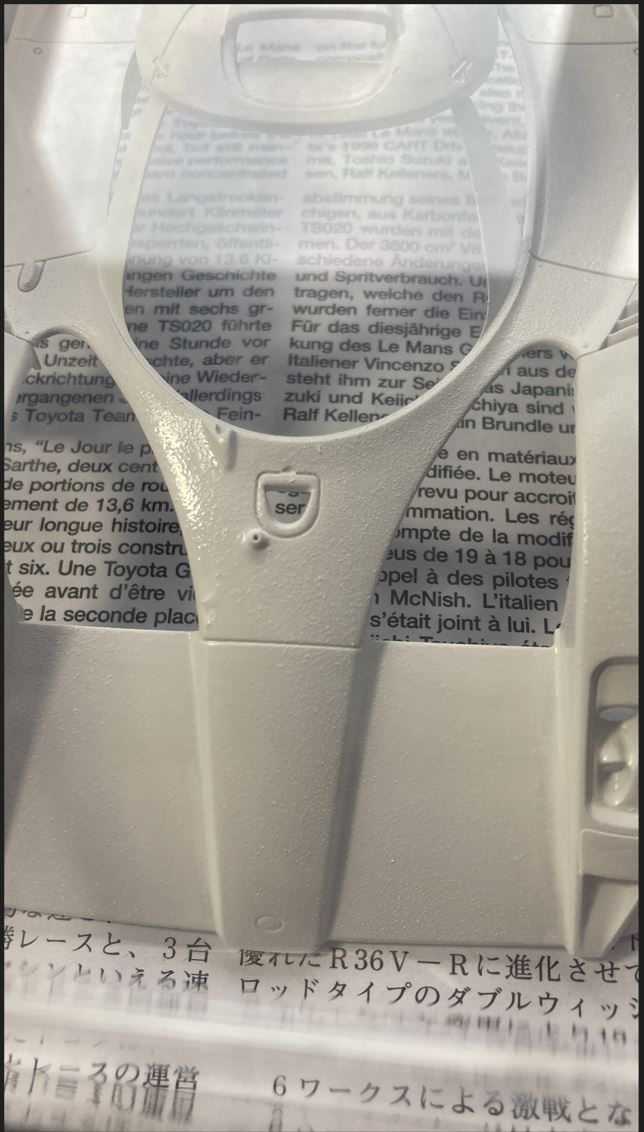

Buenas gente!!!
recientemente me he iniciado en el mundo de las maquetas, realicé un williams fw16 de fujimi, con sprays y la verdad que viendo vuestros consejos me decidí por adquirir un aerógrafo.
tengo un harder & steenbeck ultra, creo que es más que decente, un compresor FENGDA FD-186, estoy usando pinturas Vallejo, model color diluidas con agua destilada, y no doy a basto, os explico...
la salida del aire la tengo a 2 bares, y me está dando malos resultados, os dejo una foto para que lo veaís.
el acabado no es del todo bueno, y el colmo es que al dar el barniz, (vallejo premium brillante) me han salido unos poros del tipo a la imagen que os expongo, he repetido la carrocería dos veces, y la estoy pintando con spray porque algo estoy haciendo mal y al final no acabo nunca...
mi preguntas son:
1. es correcta la presión, dos bares para usar el aerógrafo siempre? es decir, imprimación, pintura y lacado? uso imprimación vallejo.
2. otra cosa que no sé si hago bien, es que probablemente de modo inconsciente, al estar siempre con spray, alejo demasiado el aerógrafo, unos 30 cm, debería acercarlo más y dar pasadas mas densas?
porque he pensado que esos poros me salen po alejar demasiado el aerógrafo y la pintura llega un poco seca a la carrocería...
3. las pinturas son las correctas para las maquetas de coches civiles? he visto otras que van con dilución al disolvente, me echan para atrás por tema olores, y no sé si quizás las Vallejo no casan bien con los coches...
bueno, como veís ando pez, y esto creo que es un problema, porque para crecer como hobby, debería haber algo más de luz sobre temas más tecnicos, yo en el rc, cuando empecé, había mil tutoriales y al estar en contacto con la gente te empapas más, pero lo que yo me estoy encontrando es, el aerógrafo es lo mejor del mundo, cómpralo y verás cómo mejoras, pero no hay mucha información, para gente que empieza es más difícil, aunque en este foro siempre se ayuda :wink:
bueno, perdón por el tocho, espero podaís ayudarme un poco, porque al final vuelvo al spray... un saludo!!

1) No te leíste nada mi respuesta, a no probar nunca nada con al carrocería definitiva? Lo primero que yo dije fue probar siempre fuera de las maquetas, en envases de alimentos bien limpios. Y ahí, si, probar a usar la imprimación, variar distancia y presión. Y sobre esas pruebas, las de la pintura y lo mismo, distintas distancias y distintas presiones. Y lo mismo con las lacas pero aquí, se j e otro componente: la disolución de la laca. Pero hay que probar para acertar. Y ojo, que con cada pintura puede ser distinto!!
2) Si hay tutoriales de aero, desde iniciación hasta experimentado. De hecho, me guardé el otro día uno, que pintaba figuras 1/35 con aero, sacando luces y sombras. Por ejemplo, si ves el último hilo de mi Ferrari Lusso, estoy experimentando con unas pinturas nuevas para interiores y son muy buenas. Y busca en youtube que encontrarás de todo.
3) todas las pinturas son buenas para civiles. Da lo mismo que sean acrílicas, esmaltes, etc.... Mientras se aplique bien, y tengan buena base,...qué más da? Yo he dado esmaltes, acrílicos, vallejo con alcohol, y no me ha pasado nada mientras sea el color que quiero poner. En mi R5 Turbo de Sainz, las franjas de colores eran de esmaltes, acrílicos y otra que no me acuerdo. Y sin problemas!!
4) Lo que veo en tu foto es una piel de naranja de libro. Tienes razón que la pintura sale bien y se seca en el camino. Porque no acerca más el aero a unos 10 cm? No hay que tener miedo (sobre todo si se hace en una superficie de prueba!!).
5) si la capa anterior no está bien, no sigas con los procesos posteriores porque empeorarás lo que has hecho. Si te sale piel de naranja, pues a lijar o al líquido de frenos para eliminar todo y empezar de nuevo. Si lacas encima, será más difícil quitarlo.
No te lo tomes a mal, que si yo hubiera tenido este rollo cuando empezaba, hubiera sido otro cantar!!

Buenas Ivan,
No desesperes, todos hemos sufrido al principio pero verás que cuando le cojas el truquillo no dejarás de usar el aerógrafo. Y no es nada complicado ni se necesitan tres másters para utilizarlo, sólo un poco de práctica y haberla cagado unas cuantas veces….
Seguro que otros compañeros del foro también te podrán ayudar mejor que yo, pero pongo mi grano de arena.
Personalmente no he utilizado nunca las vallejo color (yo normalmemte utilizo las acrílicas de tamiya, también las nuevas tamiya LP (estas dos siempre diluidas con su diluyente correspondiente), las zero paints y las de gravity (estas dos sin diluir), pero seguro que las vallejo color son más que aptas para los coches también. De hecho diría que son de las más utilizadas para tanques y aviones….
Vamos por pasos.
El primero, haz pruebas antes de tirar directamente a la maqueta. Yo me compré un paquete de cucharas soperas de plástico (en amazon encontrarás paquetes de cien por pocos euros), las imprimé y antes de tirar al coche, siempre hago pruebas con ellas.
Segundo, imprimaste antes la superfície? Esto es vital para crear una buena capa de agarre y evitar incompatibilidades entre productos.
Si aún no quieres hacerlo con el aerógrafo, los sprays de tamiya van de fábula, pero una buena imprimaciión es siempre necesaria.
Tercero. Tiras a 2 bares? Esto son 29psi! Creo que es muchísima presión… yo tiro casi siempre entre 15-18 psi (1 bar son 14,5psi) y diría que la vez que tiré a más presión llegué a 20psi (que son 2/3 de lo que tu estabas tirando).
Cuarto. Yo normalmente tiro a menos de un palmo, unos 15cm y en muchas otras (normalmente con piezas pequeñas de motor, etc…)muchísimo más cerca. Tirando a 30cm creo que efectivamente la pintura ya llega seca a la carrocería.
Tampoco se el nivel de disolución que has aplicado a la pintura… los expertos siempre dicen que debe tener la consistencia líquida que tiene la leche (yo nunca entendí que querían decir exactamente con eso, pero la verdad es que es difícil de explicar con palabras la consistencia exacta… vaya, que sea un pelín más espesa que el agua)
Quinto. Mejor muchas capas finas que una gruesa donde corres el riesgo de encharcar… primero es vital hacer una capa fina que servirá de agarre y luego vas haciendo pasadas pero siempre finas. Al final puedas hacer una pasada más cargada pero sin pasarte. Hay gente que llega a darle 9 capas finas parallegar al color deseado. Y evidentemente respetar tiempos de secado entre capa y capa. Si son finas con pocos minutos creo que basta.
Vale decir que pintar con color blanco siempre es una putada porque nunca sabes si le has dado poco o mucho… cuando pruebes algún color, ya verás como es más fácil.
Sexto. El vallejo brllante tampoco lo he usado pero igualmente debería funcionar. Seguramente no dejaste secar bien la pintura anterior y sumándole todos los otros puntos pues te salió este resultado..
No se si te he podido ayudar mucho, ya te digo que otros te podrán dar datos más técnicos y precisos, pero créeme, utilizar el aerógrafo es fácil y verás que los resultados son muy buenos, a parte que controlarás mucho los flujos de pintura (a la hora de pintar sobre sup. emmascaradas no tiene comparación con los sprays) y con esto también ahorrarás mucho en pintura (con los sprays se malgasta un montón de pintura).
