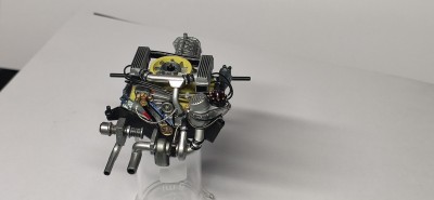

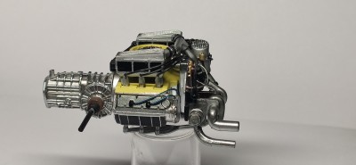

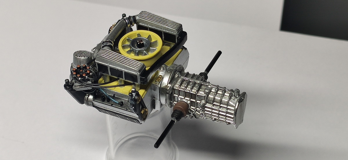

Esta vez me anime a profundizar un poco mas en el motor, con unos pocos mas cables y bridas, hechas con cinta de aluminio de las que se utilizan para las campanas extractoras

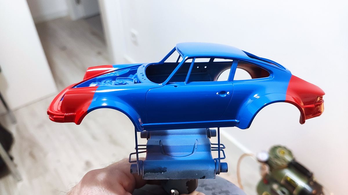

Los bajos del motor ya en el chasis azul, mezcla de cada 6 gotas de azul frances de Vallejo + 1 de blanco tambien de Vallejo

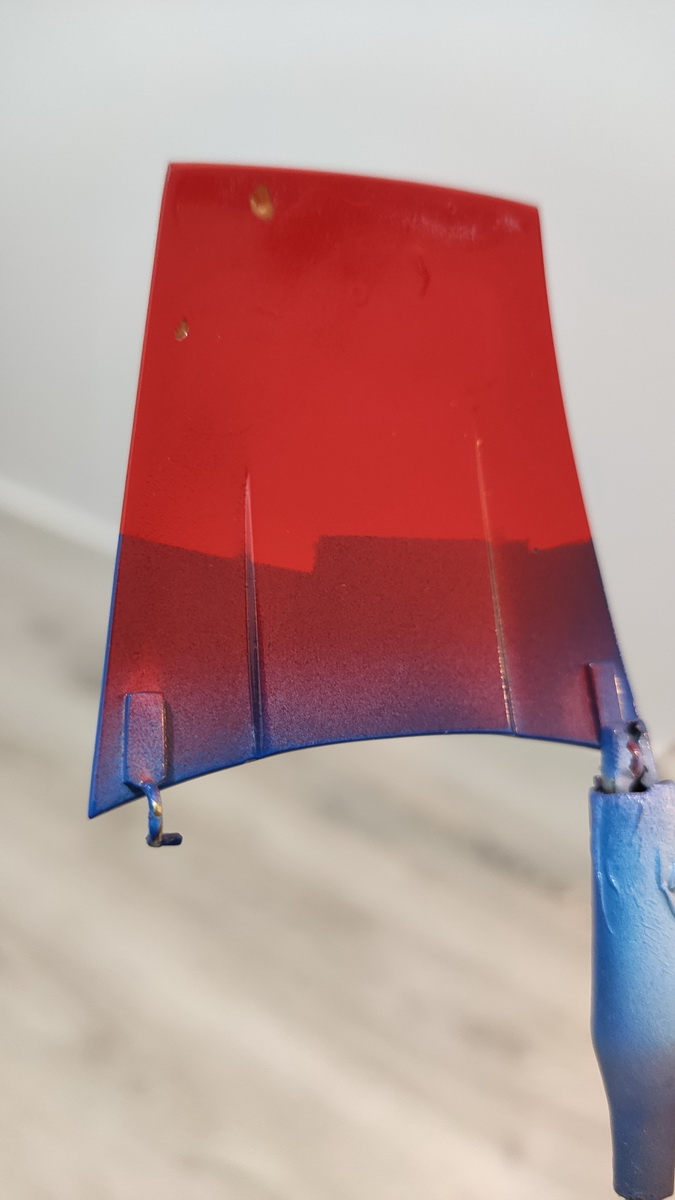

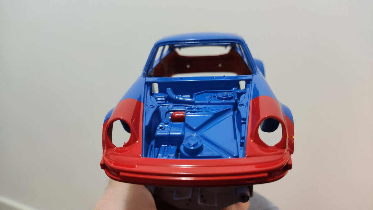

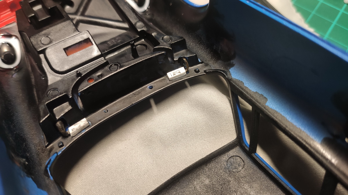

Aqui el capó delantero en proceso con las bisagras y por debajo el mecanismo sencillo pero funcional con un poco de evergreen. También el chasis ya pintado y lacado donde se ven los registros efectuados para las bisagras.
Y una vista lateral

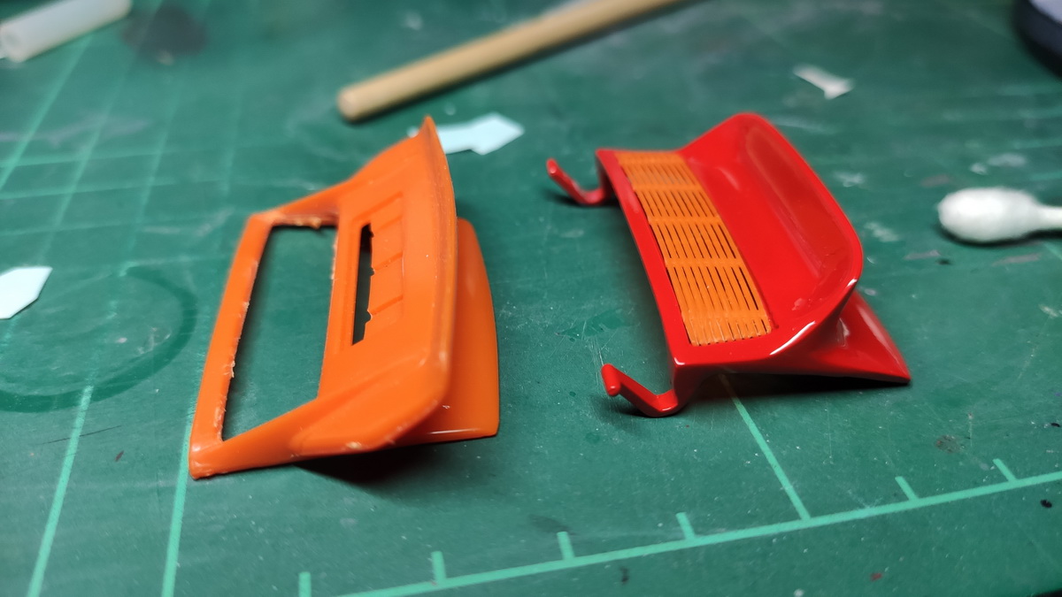

En esta toma se puede ver las bisagras del capó original serradas y ya insertadas en el de resina de cola de pato que es el que utilizaba este modelo, y la rejilla también traspasada.

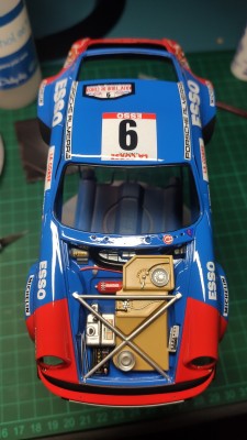

Interior capó delantero pintado

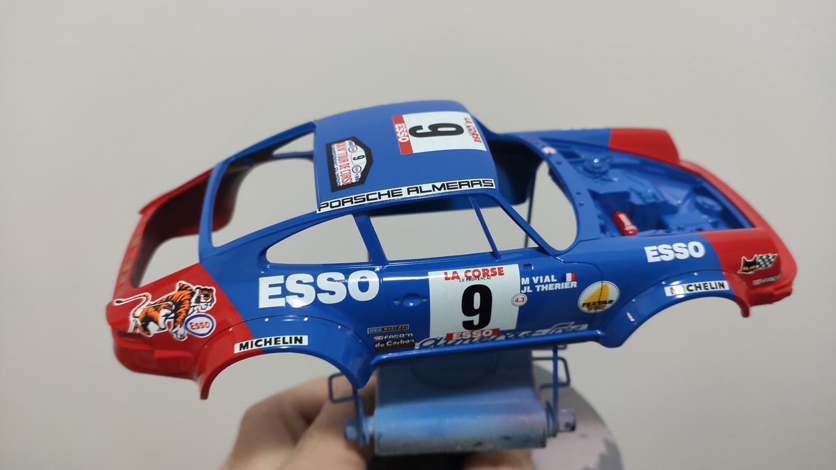

y por ultimo aquí casi terminado que ya se ven los remaches a falta de repasarlos con negro.
Las llantas también me dieron mucho trabajo para ubicarlas en su sitio, pero mucho. el conjunto de resina en sí, un desastre.
Las siguientes ya en trabajos terminados con sus cristales, manetas, retrovisores, etc...

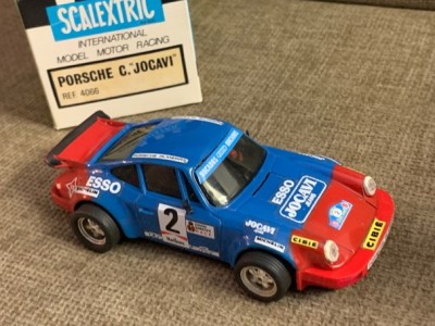

Buen trabajo y mítica decoración, aunque creo que la que tuviste tu en scalextrick fue la de Zanini, con el que hizo, y ganó, el camponato de Europa, con la deco de Bacalao de Terranova, no? Ese esquema de pintura era el mismo ya que era el que tenía el preparador, Hermanos Almeras, de Francia. Solo decirte que existe una hoja de calcas de Zanini con la deco del Tour de Francia, rally que corrió en ese año.
COmo he dicho, buen trabajao y me alegro de haberte sido inspiración, con el Lancia, e incluso, podrías haber visto el que estoy haciendo ahora, el mismo coche de rallyes pero de Grupo B. Aunque tengo que decirte algunas cosillas que veo: la antena parece un poco gorda. El interior del capó que has puesto es del Gr4 de circuitos (el que traía el kit), y se ve en las barras y los depositos de combustible. El de rallyes tiene el deposito casi pegado al carter, con la boca de llenado hacia la parte derecha del coche, y encima un hueco para la rueda de repuesto. Te pongo unas imagenes de ejemplo:

Gracias Jesús, me lo pasado en grande con el sí y me ha llevado muuchos meses. El de scalextric se llamaba porsche jocavi, por aquel entonces ni idea de quien llevaba estos coches pero me enamoro la decoración azul y roja, y las pegatinas por todos lados. luego mas adelante ya supe que con este coche gano zanini que no es exactamente la jocavi, aunque si que llevaba un poco de esta publicidad también.
Si, ya me di cuenta mirando fotos antes de empezarlo que el interior del capó es diferente en el sc pero bueno es lo que tenia y ya me parecía bien, la cuestion era que habia interior. La antena era provisional y la definitiva es mas larga y un poco mas fina, aunque pide un pelin mas si.
