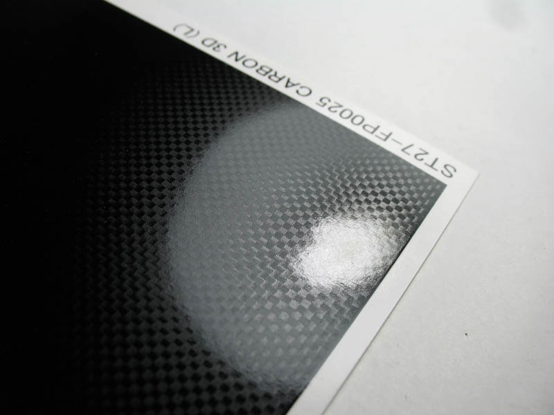

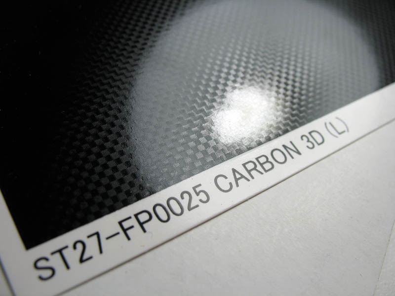

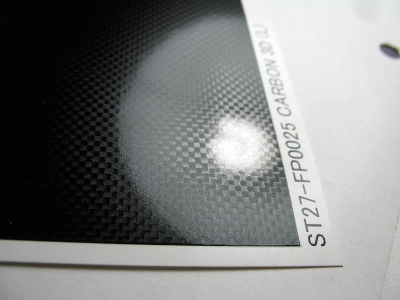

Anoche hice la primera prueba.
Lo primero que resulta distinto es el olor... Al sacar la calca de la funda de plastico desprende un fuerte olor como a "goma".
Al mirar la trama con el cuenta hilos da la impresion de que no han usado "tinta" sino algun tipo de plastico, caucho o similar, que han tratado con calor o alguna tecnica similar para estampar la trama sobre dicha superficie.
Suena extraño pero se aprecia perfectamente como cada "cuadradito" de la calca tiene unas muescas orientadas en horizontal o en vertical, con una pequeña curvatura. Al girar la hoja de calca cambia la reflexión de la luz sobre dicha superficie y, como consecuencia, cambia el tono de la calca. Es muy real, y muy impresionante.
La calca se suelta muy bien del soporte de papel, solo con introducir en el agua unos segundos. Al tacto se aprecia que es una calca rigida, muy manejable, no se dobla sola.
Las pruebas que he hecho han sido buenas. Se adapta bien a las formas, con apenas un poco de calor se deforma increiblemente. Responde bien a los liquidos de calcas, excepto aquellos que son muy agresivos (Tameo) y la funden.
He probado directamente sobre plastico sin lijar, ni imprimar, ni pintar, y el agarre de la calca ha sido un poco flojo. Una vez seca, insistiendo con el dedo llega a soltarse. Habra que probar sobre pintura y con diferentes liquidos de calcas hasta encontrarle el punto.
Es curioso como al mojar la calca desaparece por completo el efecto de la fibra, y una vez seca vuelve a aparecer. Debe ser motivado porque se saturan los micro canales que tiene la calca y por eso no refleja correctamente. Es por este motivo que el fabricante recomienda no usar barnices encima de la calca. No he probado aun, asi que no os puedo decir.
Una vez seca el aspecto es muy bonito, con un negro muy profundo, con bastante brillo, y el efecto de cambio de tono es espectacular.
Por el momento hay tres tamaños, grande . medio . pequeño, y solo en tono negro. El fabricante no ha desvelado si habra mas variedad, asi que habrá que esperar.
Creo que, por el momento, es una calca muy interesante, da un paso adelante muy importante en este campo, pero a dia de hoy no reemplaza a las calcas clasicas de fibra, quizas en algun tiempo lo llegue a hacer.

Ahi van unas fotos:
Sobre enmascarar, supongo que no habra problema, es cuestion de probar.
