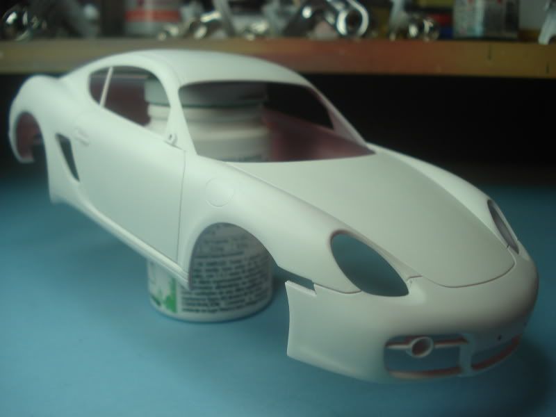

Lijo un poquito el plstico...
...como lo voy a pintar en RED GUARDS de ZERO PAINTS y el plastico es de color rojo decido imprimar con HONEY PRIMER CLEAR BASE de ALCLAD (es transparente). Es la primera vez que lo uso y hasta aqui todo bien como veis en la foto

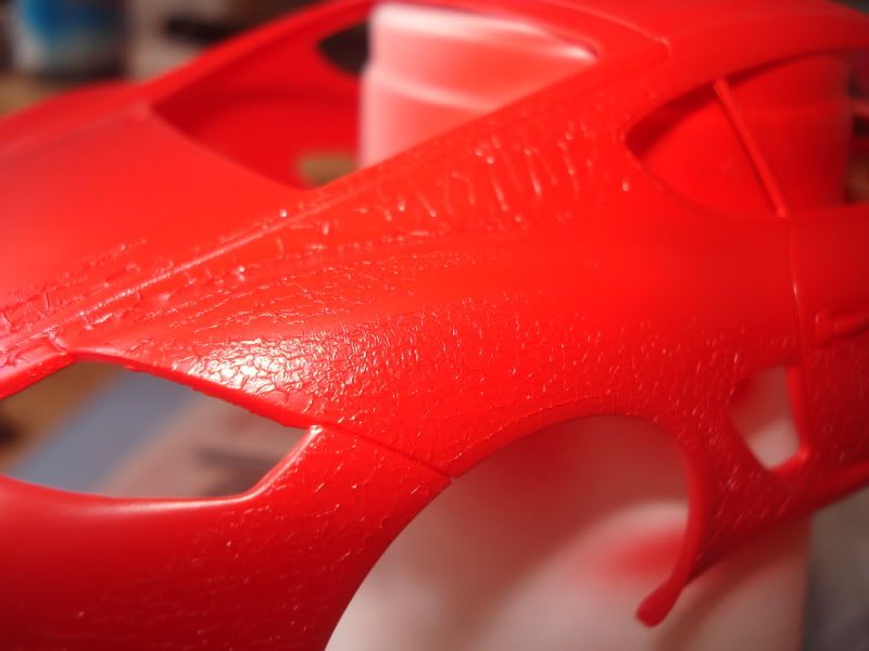

Pero cuando le empiezo a dar la pintura viene el lio...

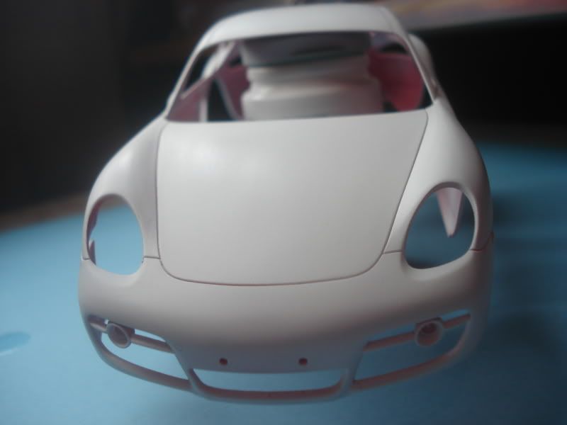

Supongo que la pintura ha reaccionado con la imprimacion, asique nada , liquido de frenos y ha empezar de nuevo. ¡¡¡PUES NO!!! se habia agrietado hasta el plastico de la maqueta. Me toco empezar a lijar la carroceria con lija de 600 hasta llegar a la lija de 2000. me deje de experimentos he imprimi como siempre,con WHITE PRIMER de ZERO PAINTS.

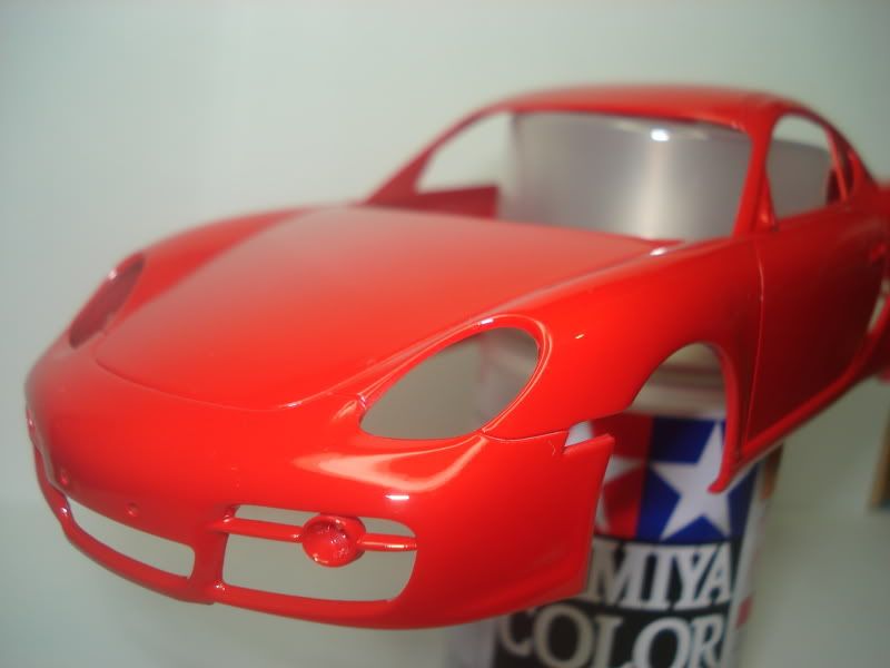

Y su pinturita ZERO PAINTS

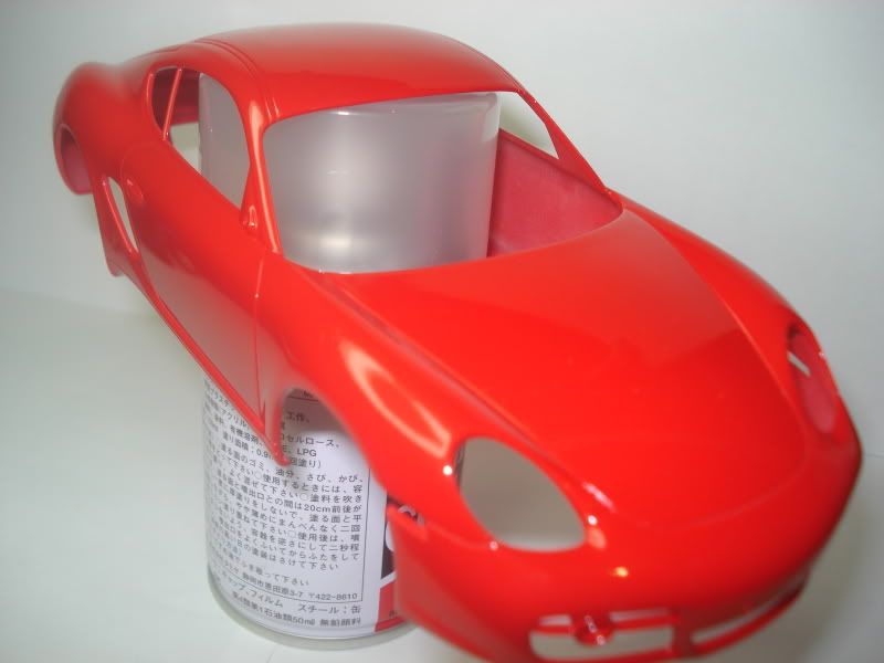

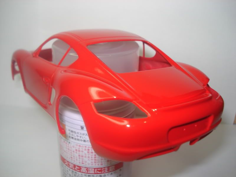

Y su laquita AUTOCOLOR

Bueeeeeno, bien salvado al final, tiene buena pinta esa pintura, ...¿sabes cual fue la razón del craquelado?, si dices que te ha afectado al plástico igual el problema es de la propia imprimación...

JuanAngel escribió:Bueeeeeno, bien salvado al final, tiene buena pinta esa pintura, ...¿sabes cual fue la razón del craquelado?, si dices que te ha afectado al plástico igual el problema es de la propia imprimación...
Jsujgjmel
Si JuanAngel, no soy experto pero yo diria que ha reaccionado la imprimacion transparente de ALCLAD con la pintura de ZERO PAINTS
