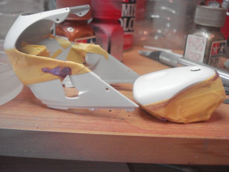

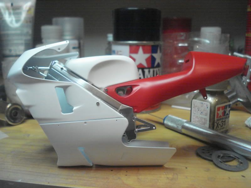

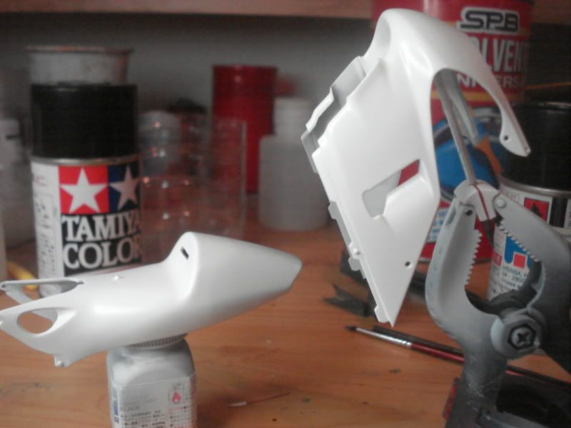

Las piezas pintadas con PURE BRILLIANT WHITE de Zero Paints(3manos),antes le di 3manos de imprimación GREY PRIMER de Alclad

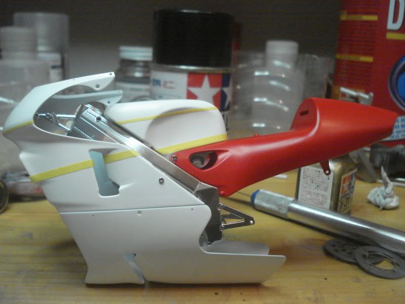

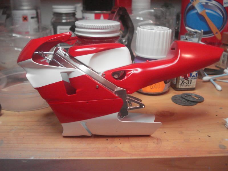

El rojo que e usado es el DUCATI ROSSO de Zero Paints(2manos).Como el colín va completamente de rojo es lo primero que pinto,luego monto provisionalmente todo el carenado para que la cinta de enmascarar vaya bien alineada

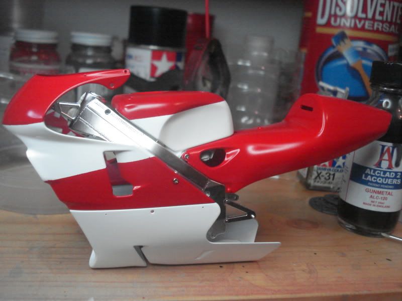

Enmascaro todo bien y...
...Ya esta todo pintado
Para pintar de rojo la zona inferior he recortado la propia calca de repsol que va abajo del todo,la he "presentado" en la pieza y con un lapiz he marcado la raya que delimita los dos colores. Luego he enmascarado y he pintado
Solo me queda pintar de rojo una parte del guardabarros delantero, lo hare cuando monte las suspensiones delanteras, asi podra ir alineado con las demas partes.Bueno pronto me pondre con las calcas ya que tambien le he dado a todas las piezas con CLEAR de Tamiya.

Excelente manual de como se enmascara un carenado, buen trabajo Javier.
