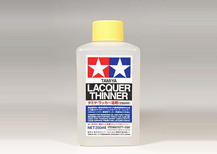

Vienen bastante liquidas y se pueden añadir al aero sin problemas.Recomiendo unas gotas de disolvente Mr.Color o Tamiya,base sintetica no acrilicas,secan muy rapido.

~FKF~ escribió:Vienen bastante liquidas y se pueden añadir al aero sin problemas.Recomiendo unas gotas de disolvente Mr.Color o Tamiya,base sintetica no acrilicas,secan muy rapido.
Te refiers al disolvente de tamiya para esmalte?

Si,el del tapón amarillo.

Ojo, que el disolvente de Tamiya para esmalte no es el de tapón amarillo.
El de tapón amarillo es el Lacquer Thinner y es el que, entiendo, hay que utilizar con estas pinturas.
El de esmalte es el X-20 (tapón azul)
y el de las acrílicas "de toda la vida", el X-20A (tapón blanco)

Son pinturas base sintetica.Usar disolvente de la marca Mr. Color,Tamiya Lacquer(tapón amarillo) X-20 o disolvente universal.
