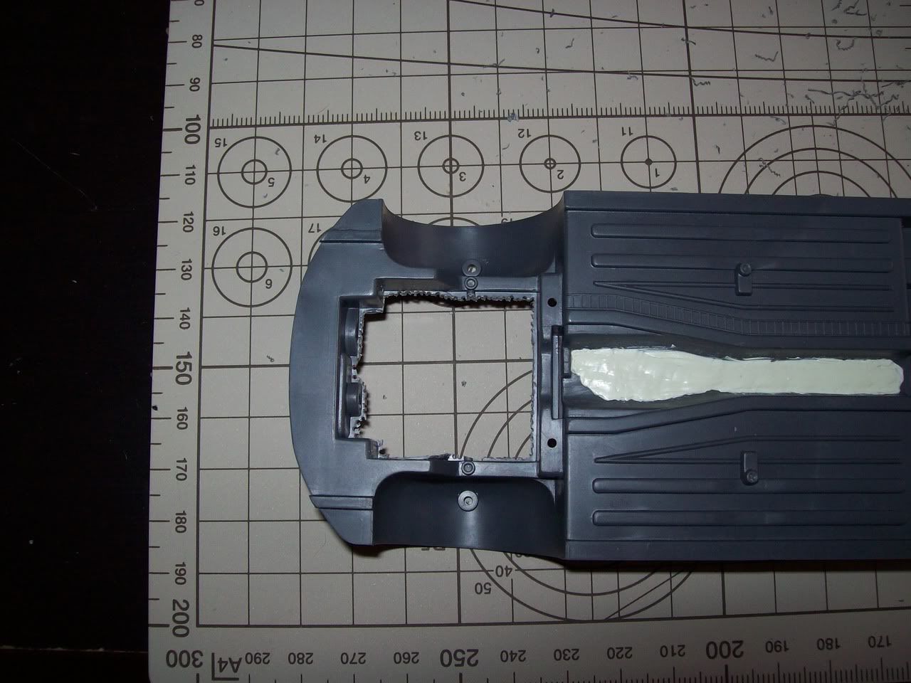

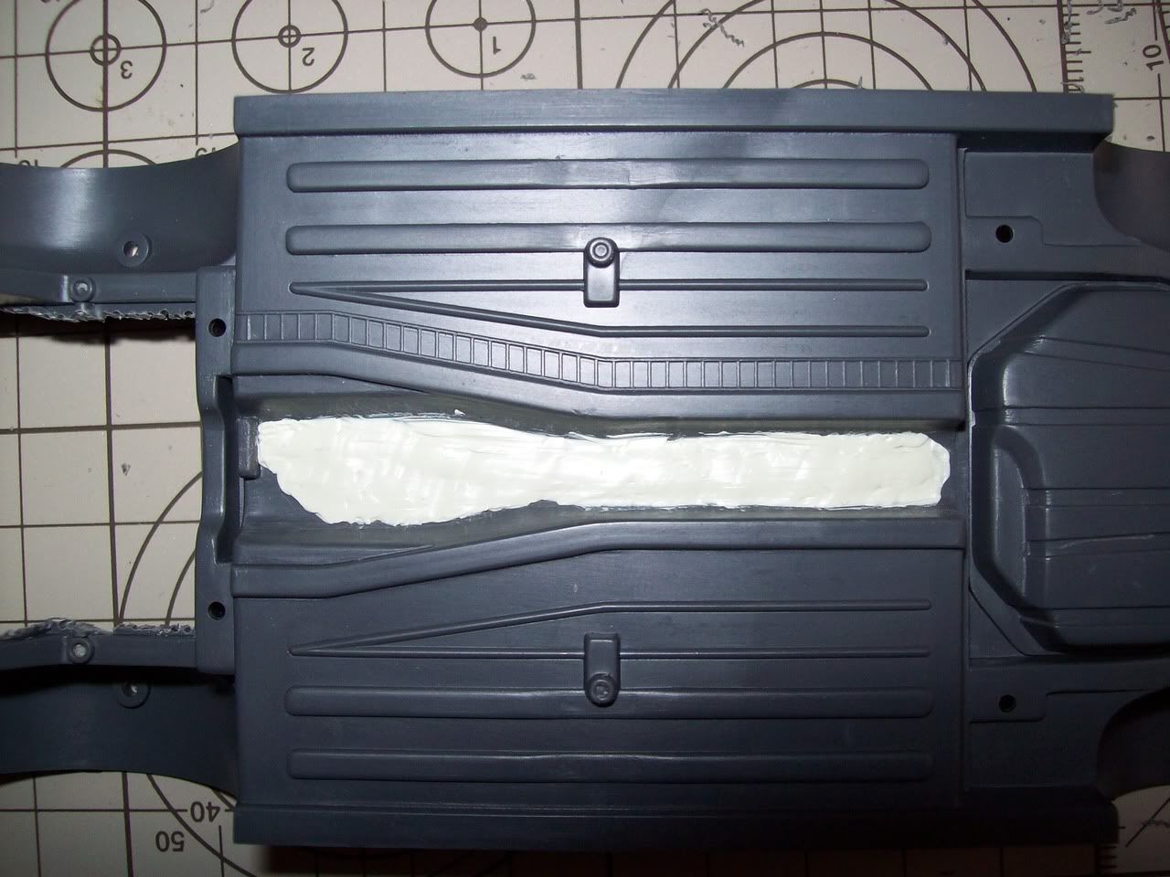

Mensaje por Vladamor »
Hola de nuevo!
Gracias a todos por el apoyo. Ayer termine de cortar el escape integrado, y hoy le he puesto la masilla para rellenar el hueco, ya pondre fotos. Tambien he cortado la parte del ¿catalizador" del escape que va unido a las horquillas delanteras, esa pieza es innecesaria. La verdad es que lo del escape no pensaba hacerlo, pero bueno. Creo que me estoy involucarnado mas de lo que queria en un principio en este modelo. Iba a dejar los bajos tal como vienen, y al final acabe pensando en como recreaar la suspension entera del modelo real. Hasta estoy pensando en ponerle el motor...
Como empece lo del escape, a ver si alguien sabria responderme. ¿Sabe alguno una buena tecnica para doblar tubo de estireno? Es que me tocara hacerle el escape entero, y mi primer intento no fue satisfactorio...

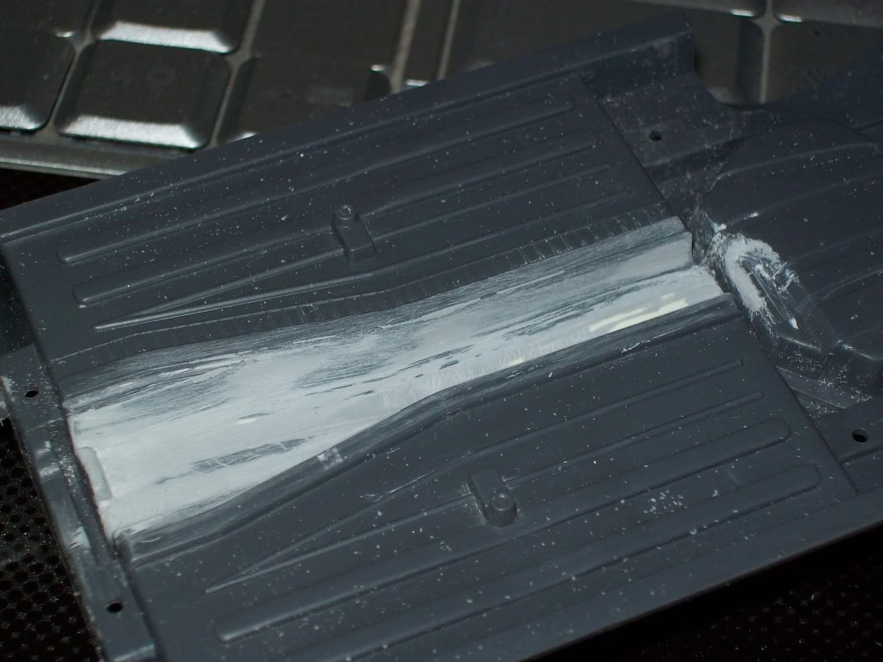

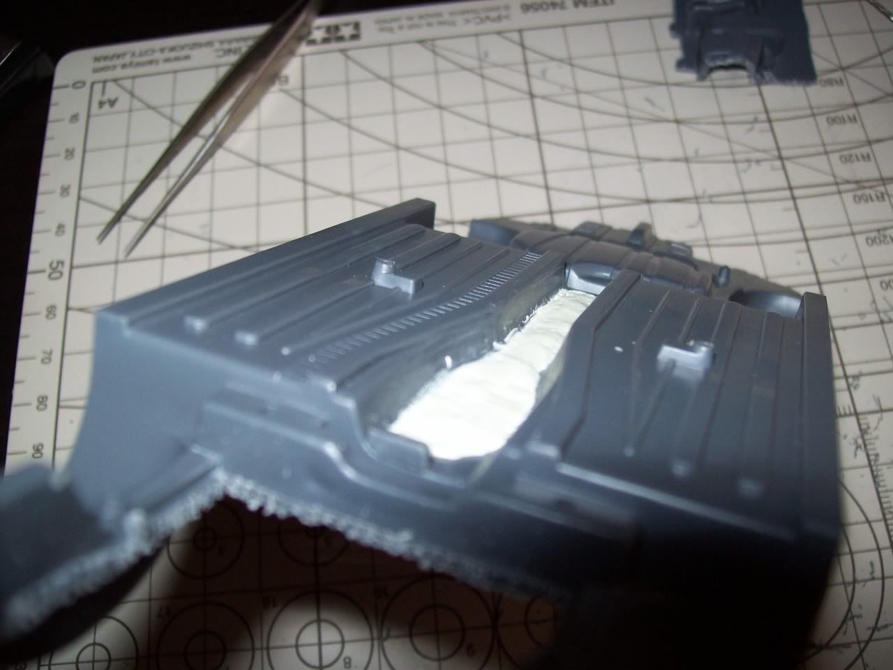

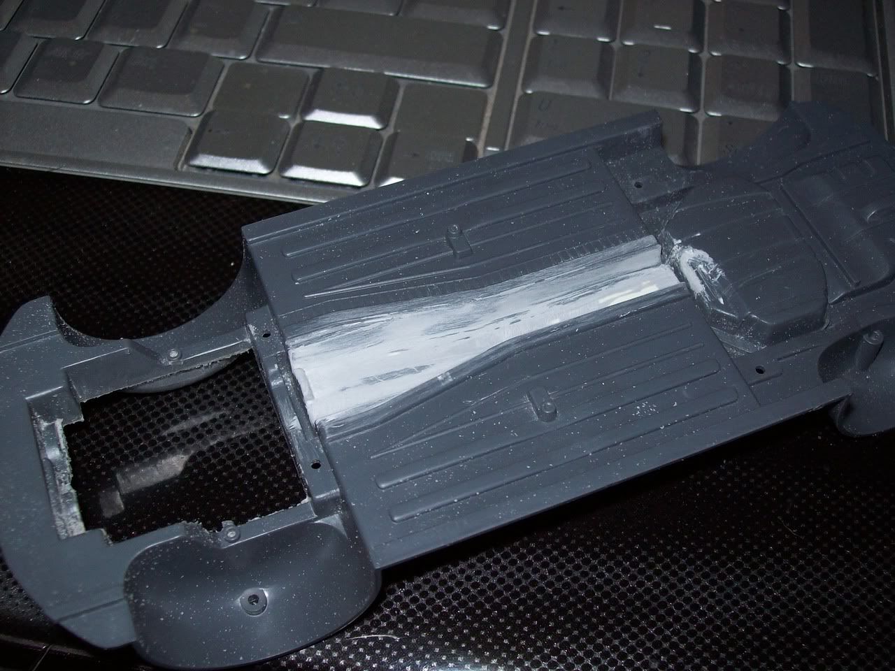

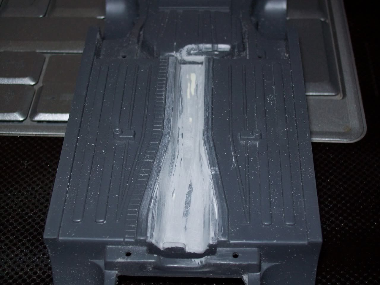

Bueno, pues para que la gente no se vaya aburriendo, vengo a postear 4 cosillas mas:
Aunque no se note mucho, si os fijais bien se ve la textura esa que yo dije anteriormente. Ademas, tiene como brillo. Lo que me costo rebajar eso... que encima se me fue la mano y le puse mas de lo debido...
Y asi es mas o menos como quedara. Me falta retocar un poquitin, y limar bien el hueco del motor para quitar los restos de la pieza. Decir tambien que el motor viene de camino, juas juas... Os iba a poner el enlace para que vierais el motor en si, pero parece que acabe yo mismo con el stock, ja ja. http://www.model-meister.com" onclick="window.open(this.href);return false; es la pagina.

Lo llevas genial! el motor tiene trabajo pero viene bastante completo, yo monte uno en un prelude hace un tiempo. El trabajo de los frenos muy bueno, son el tipo de modificaciones que hacen de un kit sencillo una gran maqueta
