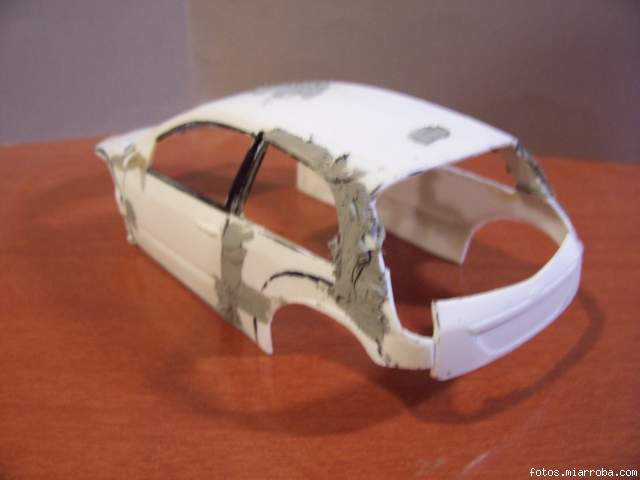

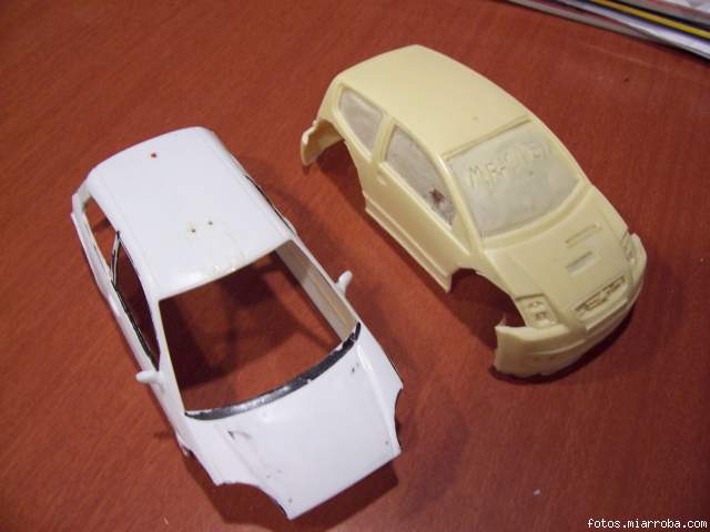

Como habreis notado, estoy últimamente recuperando viejos proyectos. En este caso, creo que no he puesto ningún paso previo en este foro, así que paso a hacer un breve resumen de un trabajo que empecé sobre el 2006 y quedó parado hasta el 2010, para quedar de nuevo parado hasta ahora, que voy compaginando con el Cordoba y otras cosillas.
Se trata de un proyecto de dos fases, la primera, la creación, a partir de un Focus, de la carrocería de un Fiesta S1600, y la segunda fase, partiendo de una copia en resina, hacer la maqueta estática. (la idea era vender carrocerías para slot, pero eso está parado indefinidamente).
Empiezo.

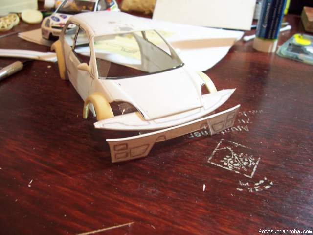

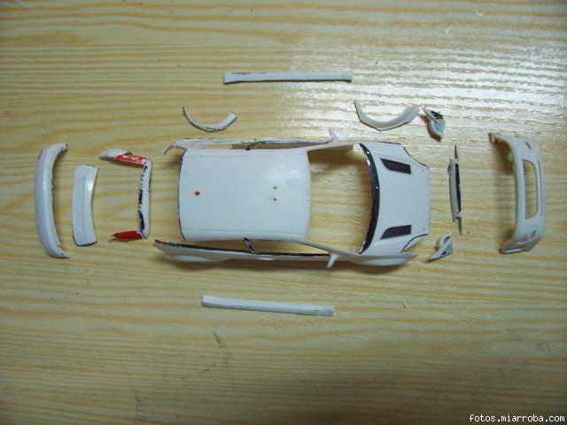

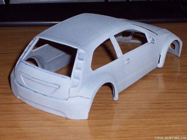

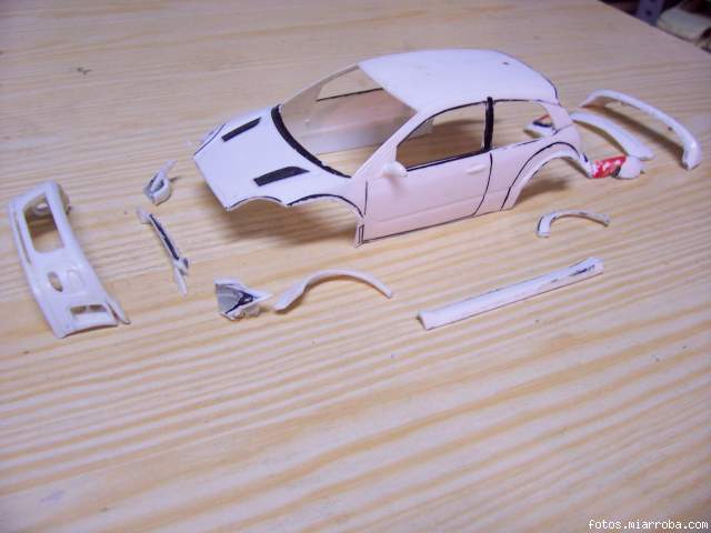

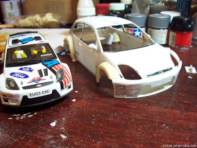

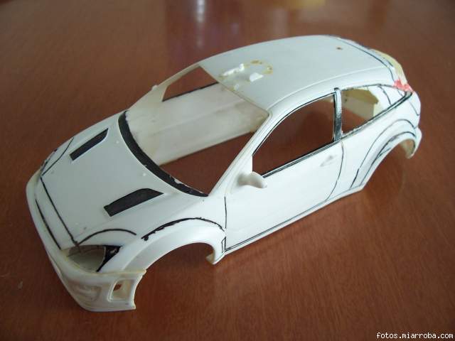

Se sacan unas plantillas a un Fiesta de scalextric, se escanean, se escalan y se usan para marcar los recortes del Focus.

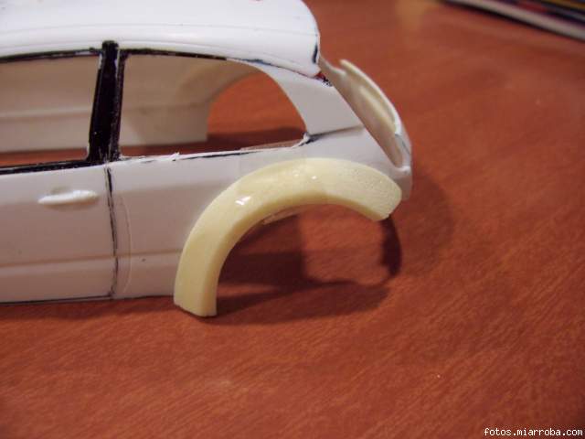

Los pasos de rueda se los saqué a una carrocería de Citroen C2 que tenía por ahí.

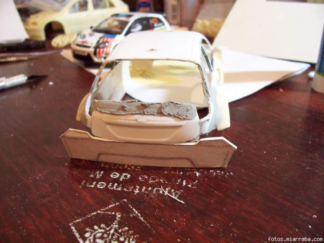

Con más plantillas, saqué las piezas del parachoques delantero y trasero, pegando sobre plancha de plástico y recortando.

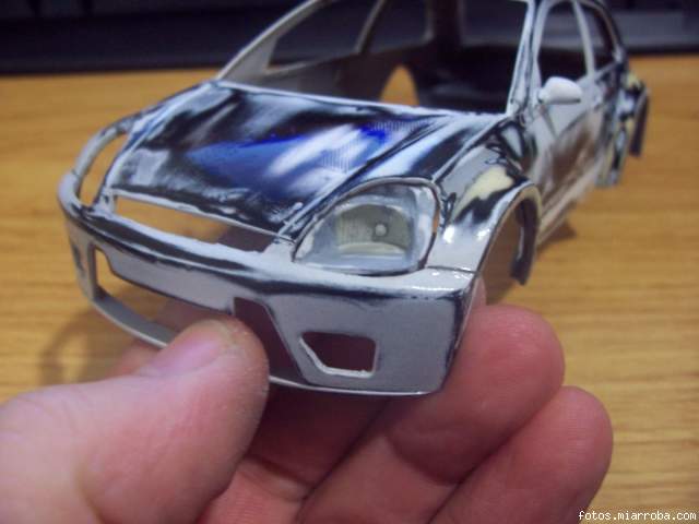

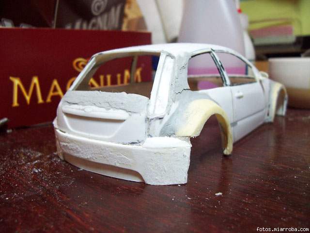

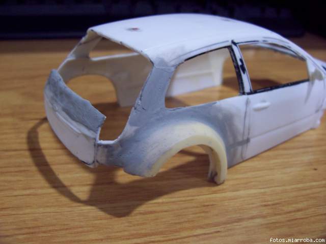

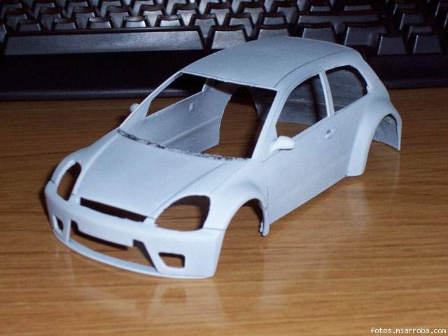

Con cuidado, le di forma y masilla

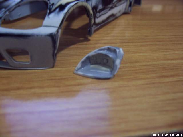

Los faros, los hice reciclando los del Focus, añadíendole trocitos de plástico, masilla y paciencia

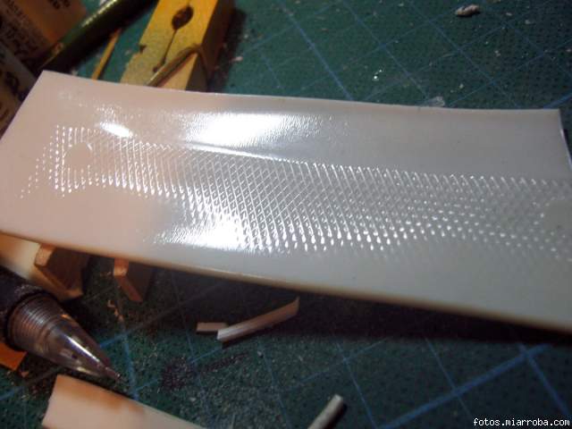

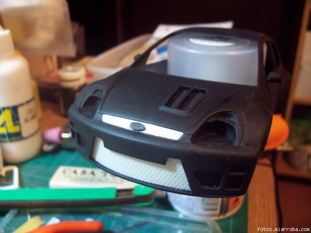

La rejilla delantera la hice de la siguiente forma.
Con una manecilla grafilada (ese grabado que tienen algunas piezas metálicas para que no resbale al girarlas) la paso sobre una lámina de plástico que previamente he calentado con un decapador eléctrico (un secador de pelo a lo bruto...) y luego hago rodar la pieza grafilada por encima, dejando la siguiente textura

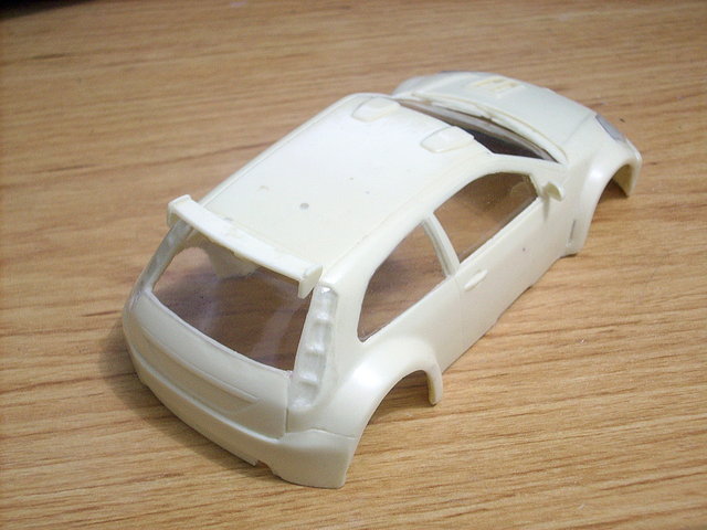

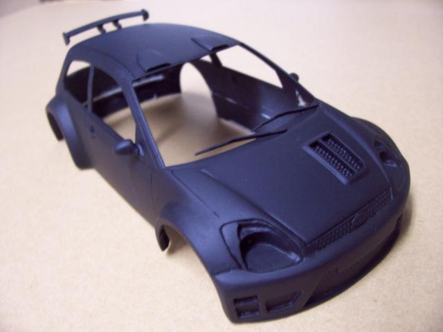

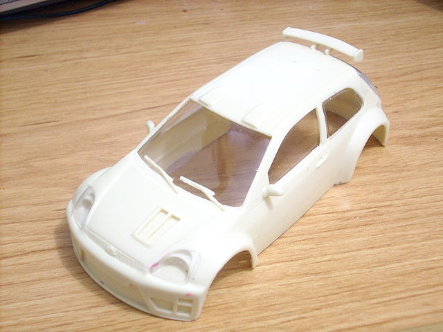

Con trocitos de plástico hiceel alerón, le añadí detalles como las entradas de aire del techo y los limpiaparabrisas y quedó listo para copiar en resina.

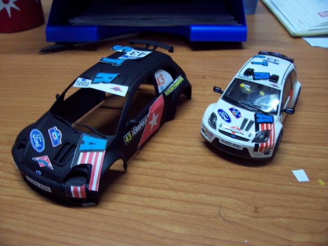

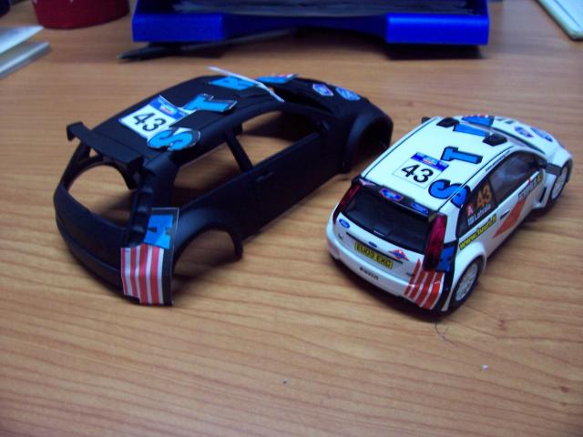

Con Corel hice las calcas y las presenté en papel. Falta imprimirlas todavía.

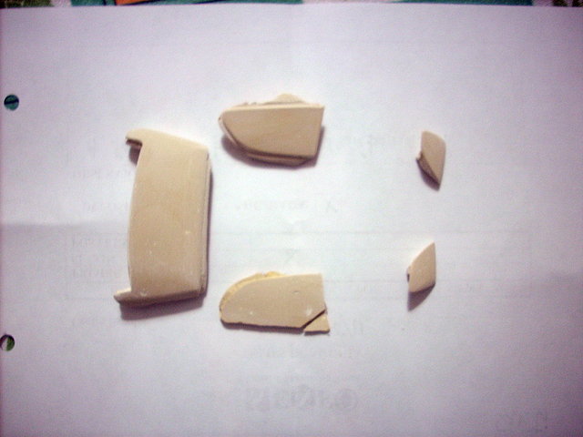

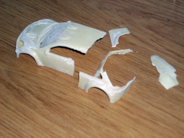

A una de las copias de resina le tapé la zona de los cristales con rocadur y después de lijar y darle la forma y medida correctas, las "desenmoldé". Con eso conseguí el molde con el que crear los cristales y faros.
Hasta aquí la fase de carrocería.

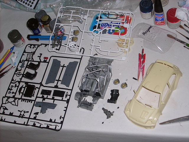

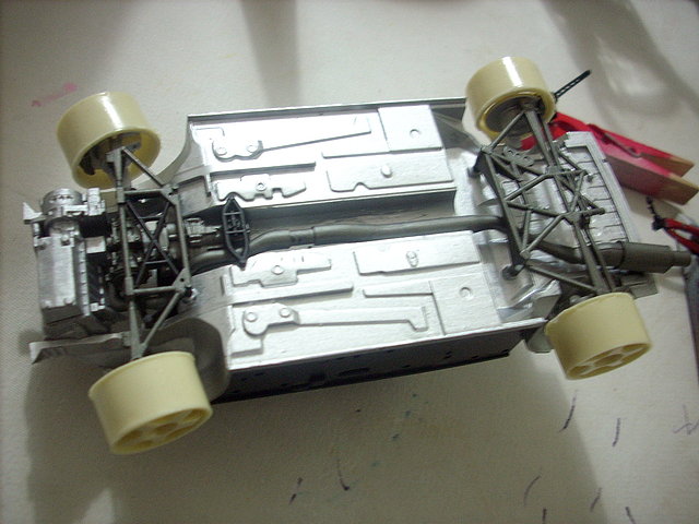

Para hacer la maqueta usé una de las copias de resina y un chasis completo de Peugeot 206 WRC.
Hice los cristales y faros, los recorté y presenté.
El tablier es la única pieza que voy a modificar a fondo, ya que es la que más se nota, el resto, haré alguna adaptación básica.

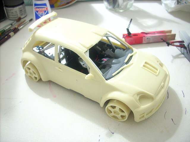

Hola de nuevo.
Os traigo un tema que me tiene dudando. Resulta que no sé de dónde sacar unas llantas como las del Fiesta, así que le he probado estas dos, unas de 5 radios y unas de Subaru (le he hecho Photoshop para que se vean blancas, que en azul cantan mucho).
Qué opinais?
Sé que ahora mismo el coche se ve algo destartalado, pero está la carrocería simplemente puesta encima para las fotos. También he visto muchas irregularidades en los huecos de las ruedas, que no están muy redondos en algunos sitios, pero eso ya lo iré puliendo, que es lo que le falta a esta carrocería.
Espero vuestras opiniones.

Para mi , las del Subaru le quedan muy bien Joan , pero tu decides .
