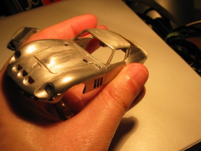

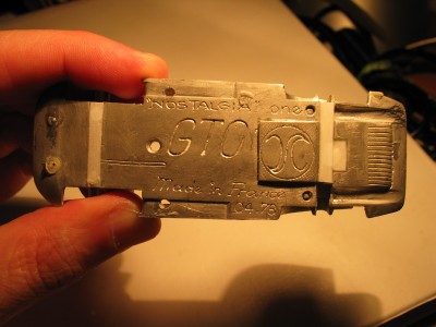

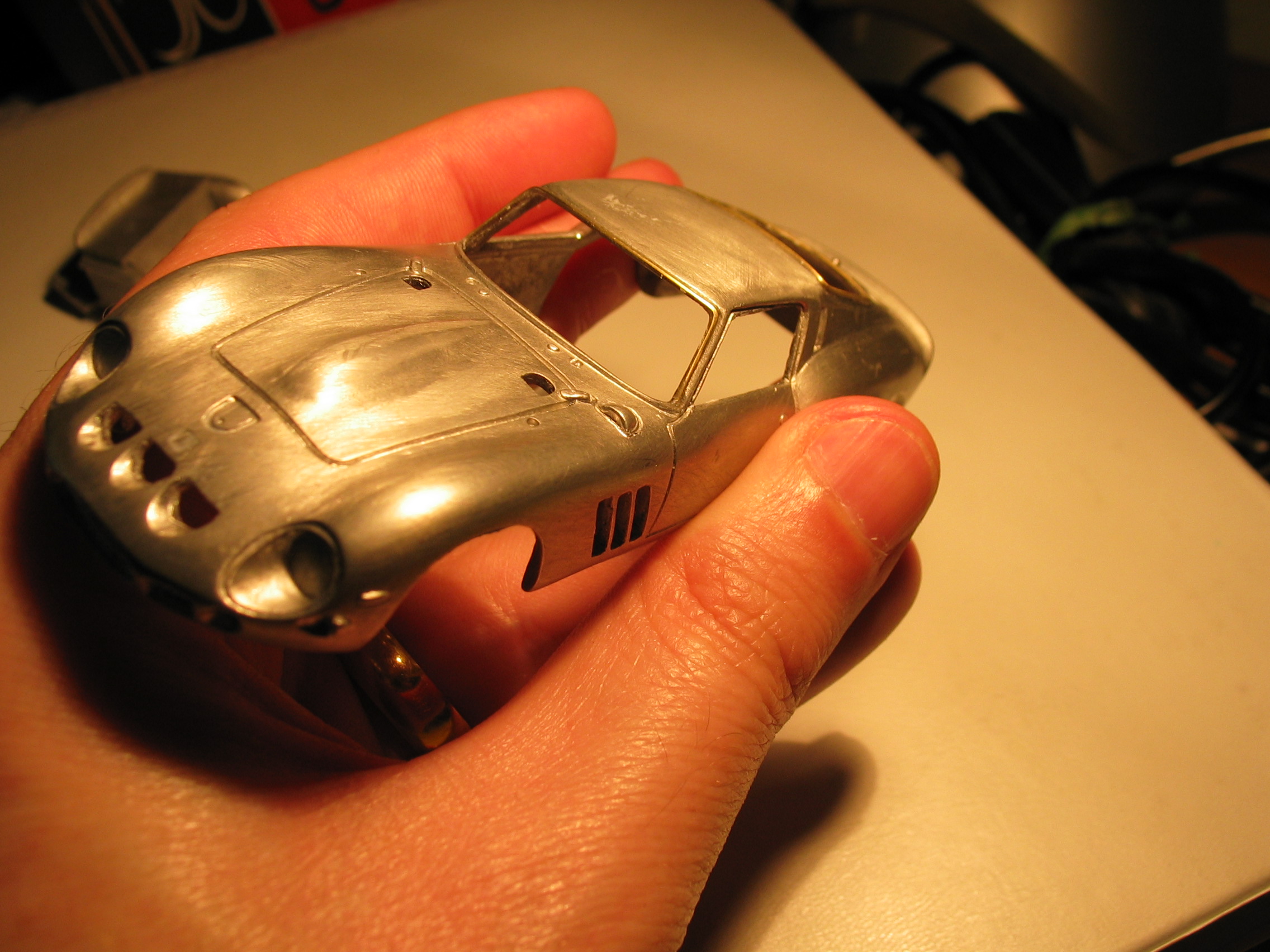

Aquì la maqueta de Monsieur Ruf, se trata de un 250 GTO de la série Nostalgie:
Naturalmente, hice un molde y una copia de resina...

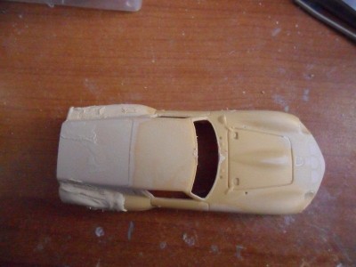

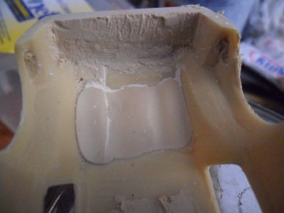

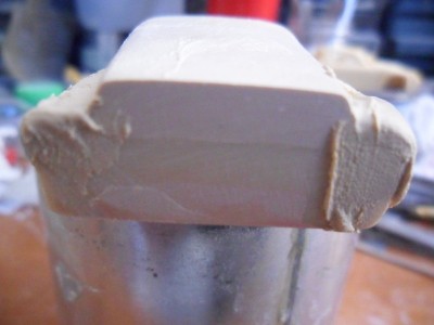

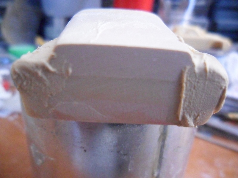

Empezamos los trabajos ponendo muuuuuucha masilla en la cola...
Pero mucha! Y luego lijandola...
Última edición por Alfonso el 02 Ene 2013, 14:40, editado 1 vez en total.

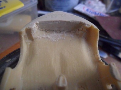

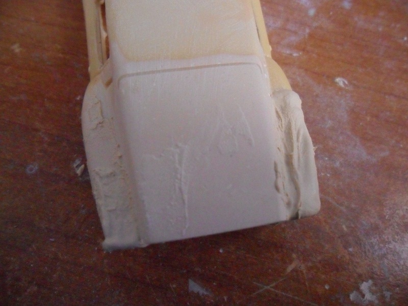

Empezamos los trabajos para transformar el morro, maaaaaasilla a tope...

Estos trabajos de "chapa" siempre me interesan ya que es algo que se me da muy mal. :lol:
Que masilla has usado?

JesusM escribió:Ahora vamos a saber de tus "quehaceres"!!
Te sigo!
Y pregunta: como es que no has hecho una copia en resina del originalpara estas modificaciones? (si la has hecho no me enterado :oops: )
Hice una copia en resina del GTO, el original es en metal.
Alfonso
Mensajes: 1125
Ubicación: Palermo (Italia)
Re: Pequeños trabajos: Breadvan 250 1\43
Mensaje por Alfonso »
rush escribió:Estos trabajos de "chapa" siempre me interesan ya que es algo que se me da muy mal. :lol:
Suelo utilizar una masilla para marmol, pero esta vez empleé una masilla para chapa de 3M...
