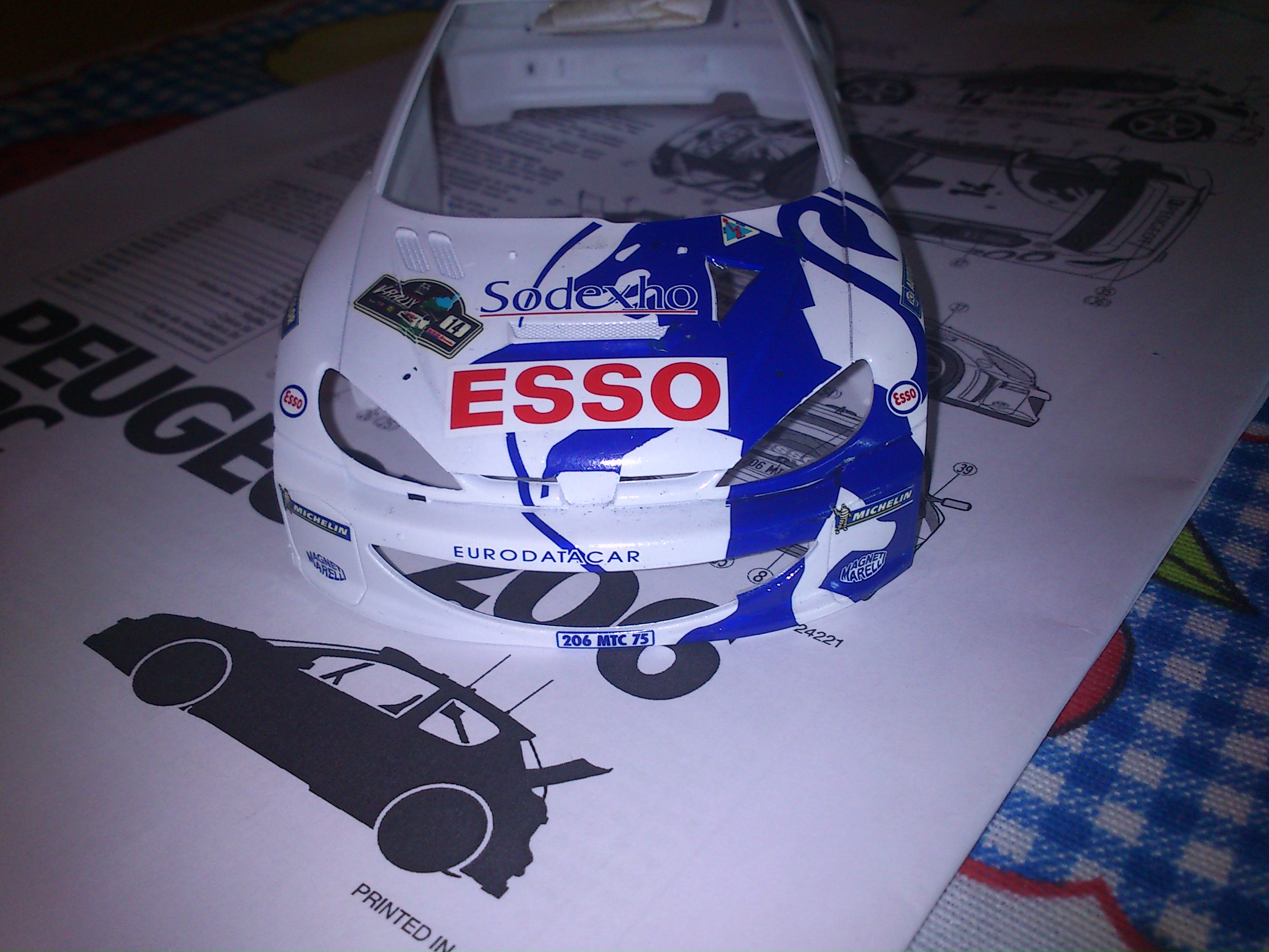

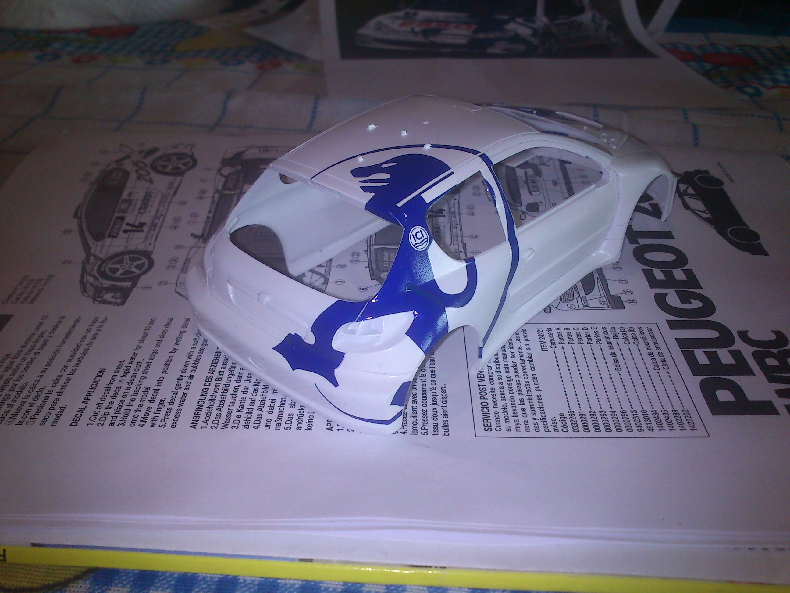

Hola a todos ,esta es mi tercera maqueta y voy a necesitar de vuestra sabiduria y buenos consejos.
Demomento lo unico que he hecho ha sido lijar ,imprimar ,pinar con el aerografo en x-2 de tamiya
y poner las calacas(que algunas son un poco garandes para mi nivel y se han roto un poco :( :( :( )

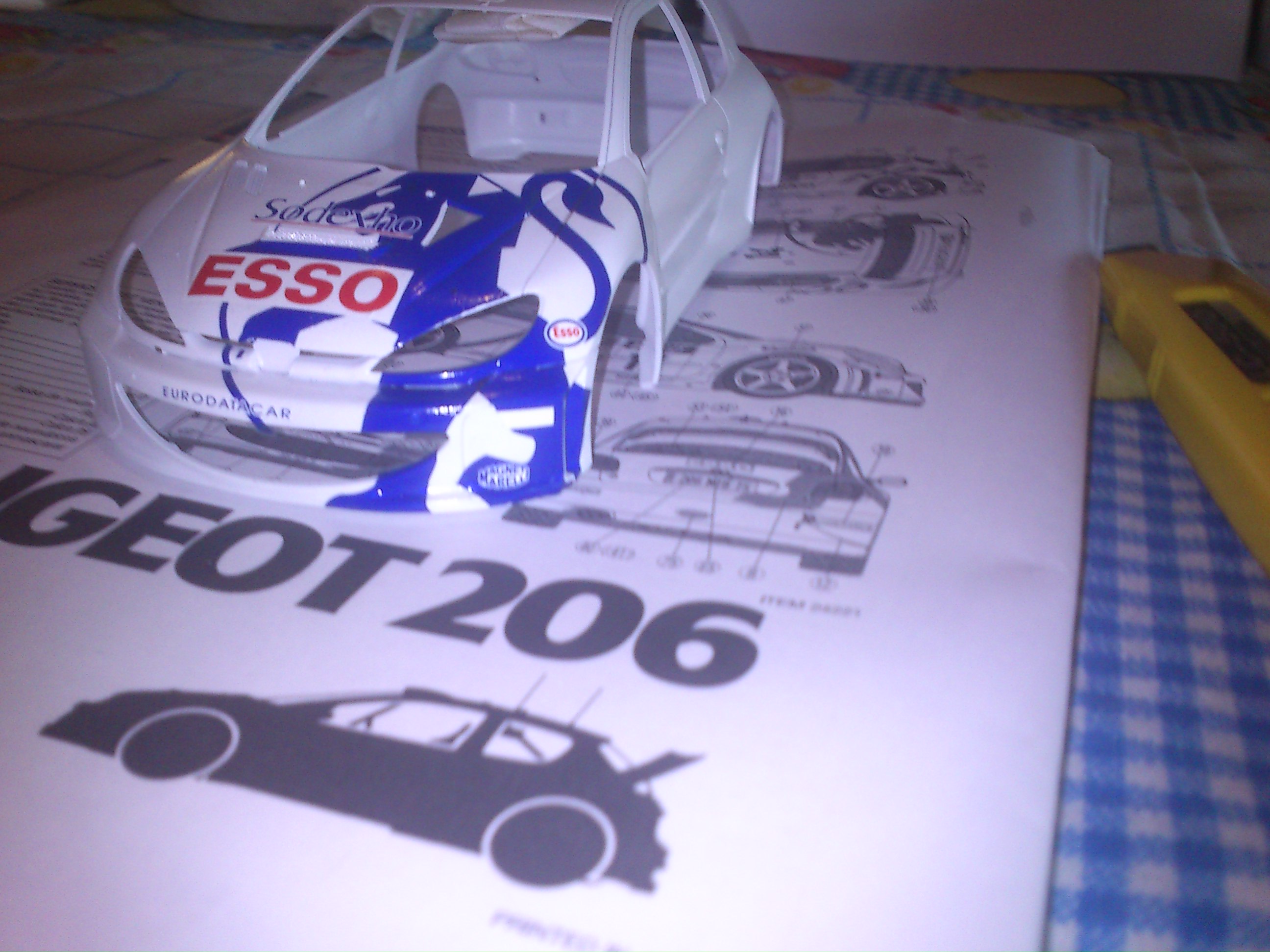

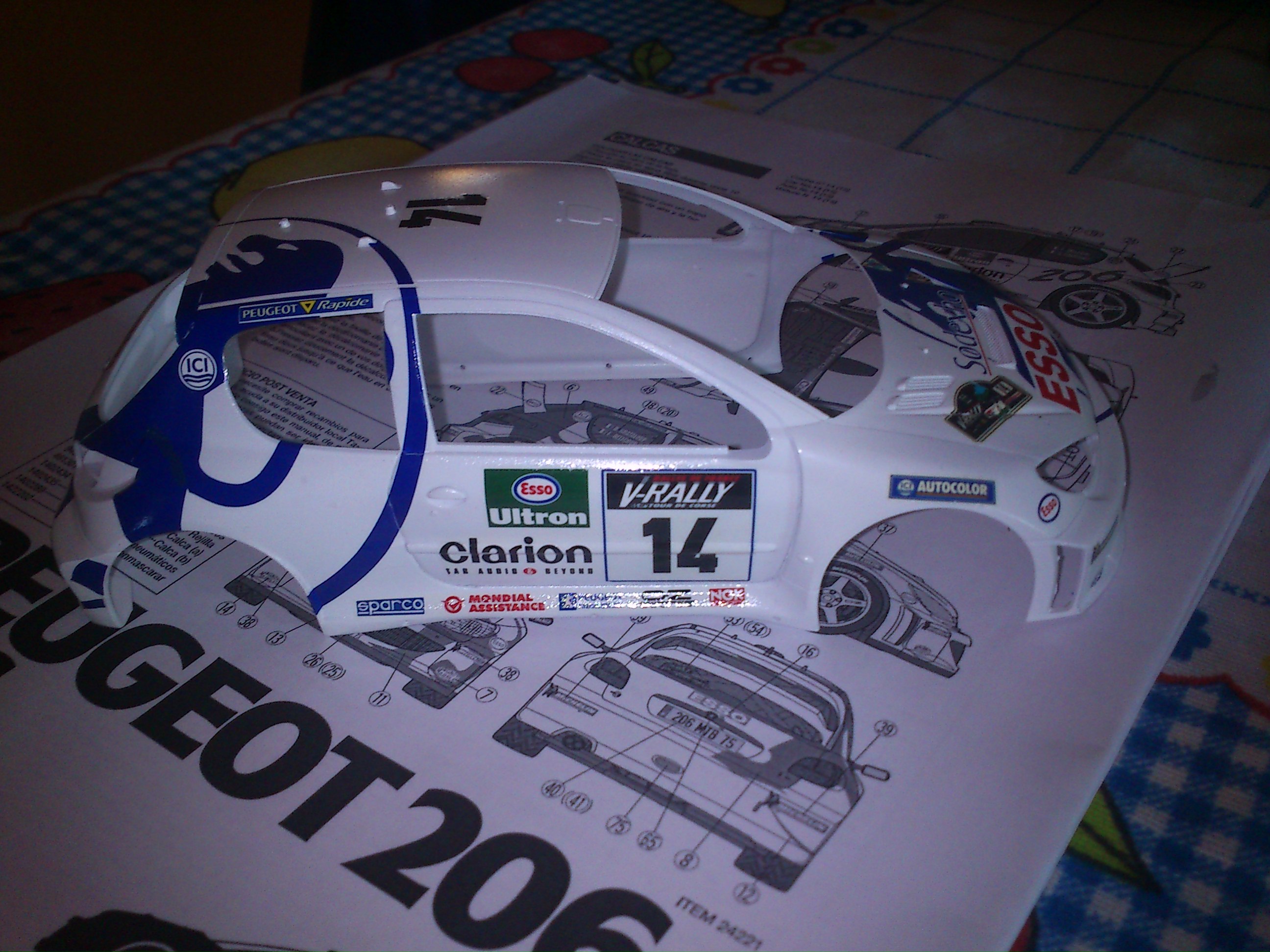

Lo siguiente que hare sera barnizar con spray brillante de vallejo que es lo que tengo
annque para la proxima intentare hacerlo con una laca mas profesional.
De momento esto es todo,espero vuetros comentarios y opiniones.
Mensajes: 11523
Re: peugeot 206 wrc 1999
Cuando barnices, da manos ligeritas sin cargar mucho. Mientras cubra un poquejo, espera a las siguientes manos para que salga el brillo!!

Muy bonito ese 206. A mi personalmente esa decoración me encanta.
Precioso el 206 y la decoracion me gusta, sigue asi que lo llevas muy bien
Mensaje por DavidP »
Si es tu tercera maqueta y con esas calcas tan complicadas no va nada mal. Si encuentras una pintura azul de un tono parecido puedes retocar con un pincel aquellas zonas en las que la calca se rompió o no ajusto del todo bien.
Para el barniz y mas en spray intenta no cargar mucho las capas.

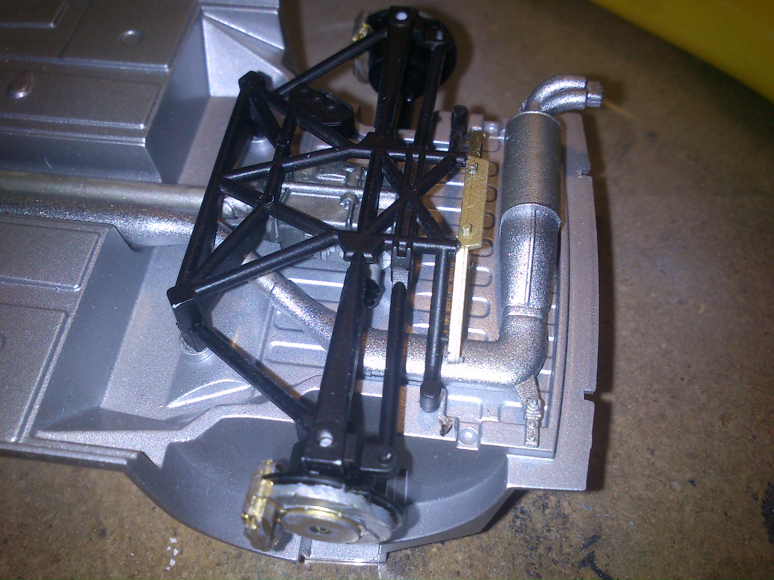

Mientras espero a que seque el barniz he hecho los bajos, frenos y suspensiones

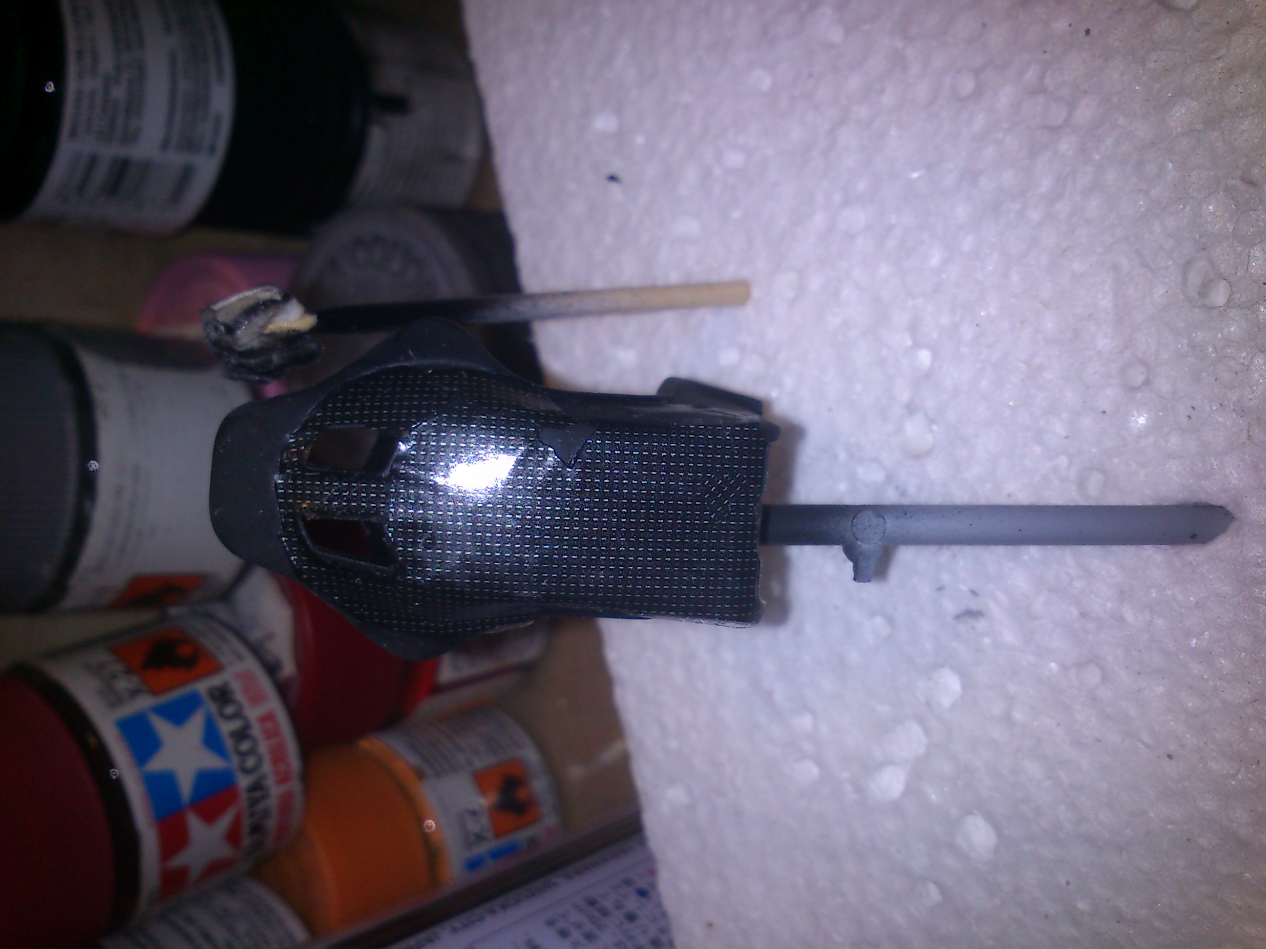

Ahora tengo el mismo problema que en mis dos anteriores modelos :evil: :evil: :evil:
las calcas que imitan la fibra de los asientos siemre se me deintegran!!!!!!!
como puedo solucionarlo?

Vaya mala pata con las calcas,
¿no será que están viejas o a lo mejor le estas dando demasiado producto ablandador de calcas?
Las 2 únicas soluciones que creo que hay son, conseguir hoja de calca de fibra carbono de repuesto y hacerlo de nuevo o utilizar el manido truco de pintar con las medias de mujer. Yo esto último no lo he probado porque en mi casa no hay medias y me da risa pensar en acercarme a una tienda y pedir medias. :lol:

Yo lo que hago cuando me pasa eso con las calcas es sumergirlas en agua bastante caliente, no se si sera una buena opcion pero a mi me funciona. Si tienes seguro que la calca esta en mal estado puedes utilizar este producto

Yo lo use en unas calcas que se desintegraban y va muy bien. Hay que tener cuidado porque siguen siendo delicadas, pero por lo menos la calca no estalla con solo tocar el agua. :lol:
