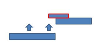

En cuanto a tus primeros pasos, para pegar el chasis central, le puedes poner una pletinas en la parte cortada y ya pegada a al carrocería, por dentro y que sobresalgan un poco, para que al poner la parte cortada, hagan tope y así sea mas fácil pegar el chasis cortado.
Una imagen vale más que mil palabras:

JesusM escribió:Un modelo en tu línea, y ya sabemos como acabará.
Sí, lo haré, buena idea, gracias Jesús.
