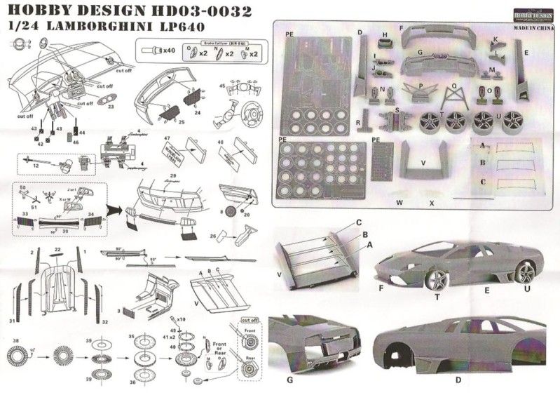

set de conversión hobby design

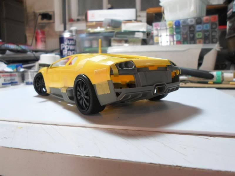

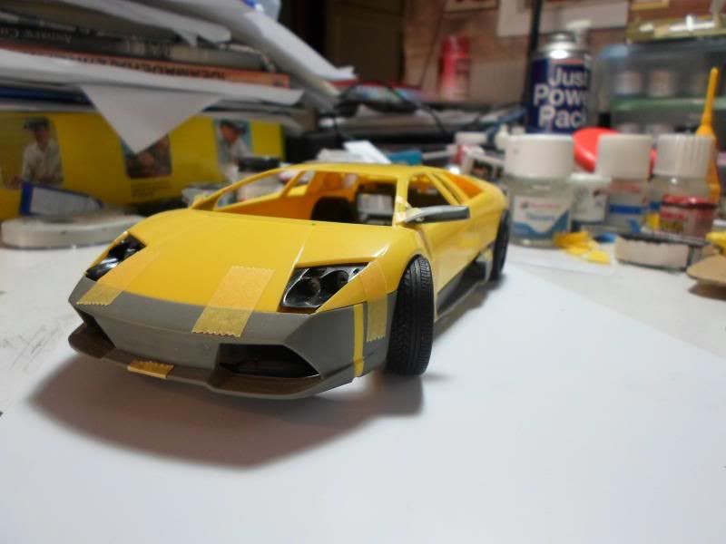

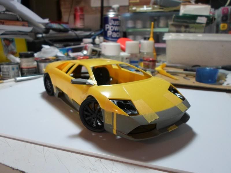

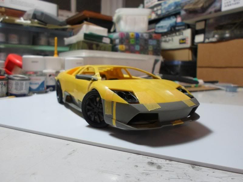

Hola estimados gracias por tan buena bienvenida, muy agradecido, bueno he comenzado a montar las piezas y el set hobby design al ser muy bueno, me encontré con una sorpresa OH-OH, al presentar las piezas en resina me he dado cuenta que el parachoque o defensa delantera queda corto en 2 mm asi que tuve que corregir usando la pieza original del kit para rectificarla con cirugia, lo mismo con el zócalo que también tuve que hacerle cirugia para alargar la pieza, ya que la de resina era corta en 3 mm, creo que los mismo va a ocurrir con el capó trasero del motor, nada que hacer solo cirugía, lo demás queda bastante bien, los aros de las ruedas se hicieron scracht y solo se le pegaron los rines los cuales quedaron muy bien, ojalá que los fotograbados al momento de montarlos no ocurra lo mismo sino voy a recurrir a los fotograbados acus-tion que son para el mismo kit, bueno el desafío esta en plena ejecución, paso a mostrar como queda presentado el kit montado con masking tape sin pegarlo tiodavía, ahora voy a enmasillar las piezas que se rectificaron para eliminar las uniones por la cirugía, estoy atento a sus comentarios y consejos. Saludos spooner

Por lo que se ve, aunque sea tu primer civil, no eres nuevo en esto.... Sabes donde te metes, y lo haces con ganas!!
Va muy bien!
