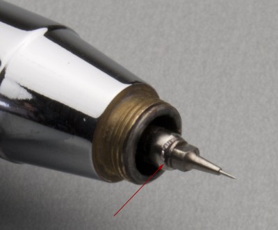

Probablemente es porque la junta de la primera boquilla esté deteriorada, o porque esa boquilla no está bien apretada, o por ambas cosas a la vez. En todo caso ten cuidado al apretar esa boquilla, no hagas más presión de la cuenta, porque la rosca puede llegar a partirse (me ha pasado)
La boquilla y la junta es esta (de otro modelo, pero da igual):

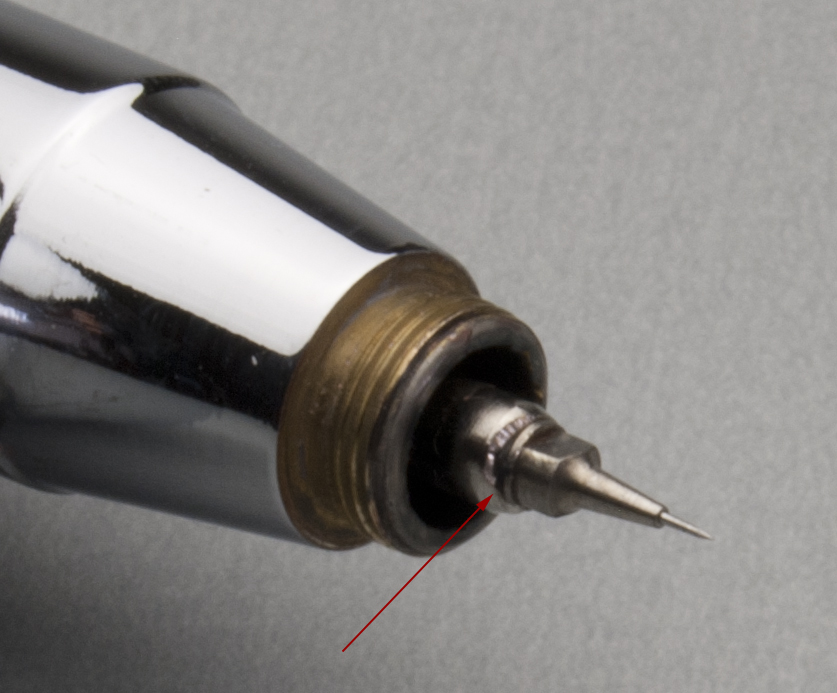

Creo que con esta imagen se ve mejor (la barrita negra sería la junta de goma)
En todo caso sólo es una opción, a lo mejor le pasa otra cosa

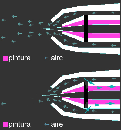

En las roscas de entre las piezas 1 y 2, la rosca esta en la 2... y tambien entre 2 y 4, aqui en la rosca de la 4, le pones unas vueltas de teflon y arreglado... lleve torica o no la lleve por alli esta entrando aire.
Lo que esta pasando ya te lo ha explicado mas arriba Avaz_78 con su clarisimo dibujo... hay un flujo de aire hacia atras y solo debe ir hacia delante... y es por que entra entre esas piezas...
