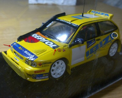

Gracias Jesus. Entendido. De hecho, de haber tenido tu respuesta hace unos años me hubiese ahorrado una burbuja que me salió de la nada en la “A” de este Ibiza al barnizar (circulo gris) –imagino que eso debe de ser el silvering (?). Quizás también el culpable de los otros dos fallos (flechas) en las calcas.
Por cierto, viendo el modelo ampliado en detalle me estoy deprimiendo: las llantas brillan demasiado (barniz mate para la próxima?), la toma de aire negra debí enmascararla antes de barnizar (lo mismo para el fileteado/goma de los cristales), los cristales están sucísimos (alguna forma de limipiarlos?), las calcas de los faros/calandra no me gustan nada, la rejilla de protección frontal es demasiado gruesa, esa toma de aire del capo (ouch!)… 
El detalle de los tornillos de las llantas me mola :D (por decirme a mí mismo algo positivo).
Se agradecen criticas (constructivas o de las otras) para ayudar a mejorar para el siguiente modelo :D Al final esto es un proceso de aprendizaje y superacion, mas que otra cosa.
S2!
PD: Perdón por la cantidad de polvo de la vitrina…

Bonito Ibiza, me gusta.

Sinceramente, hay muchas cosas que leí como se hacían, pero hasta que me puse con ellas, y cometí los consabidos errores, no me di cuenta. De hecho, si ves en mi blog el proceso del Corolla B&H, todo fue más o menos bien, pero unos 6 meses después, aparecieron unas burbujitas muy pequeñas debajo de las calcas laterales, y creo que debido a que la calca no estaba bien adherida. Y solo se ven si pasas el dedo por encima!
En cuanto a lo que ves en tu Ibiza. Antes, cuando no lacaba, corolla y focus de Sainz, pintan de blanco, después los marcos y tomas de aire negro mate, y por último, las calcas. Y así están las dos. Ahora, la cosa cambia: imprimación, blanco o color de base, barniz o laca pre-calca, calcas, barniz o laca post - calca, laca y por último, enmascarar para lo negro, es decir, tomas de aire y marcos de ventanas. Esto es lo normal. Pero hay quien pinta lo negro antes y después de la laca, barniza en mate. Otros enmascaran las rejillas antes de la laca para que no se "engorden", retirando la máscara antes de que la laca se seque. Y por supuesto, el tema delas lineas de los paneles. Yo las pinto muy diluidas, justo antes de la laca, para que corran por encima del barniz y de la calca. Pero otros las pintan antes de la pintura base... Por gustos.
Rn cuanto a las llantas: fíjate como van en verdad y así las dejas. En cualquier caso, una pasada por el neumático con negro mate muy diluido le da una sensación de real muy veraz.
