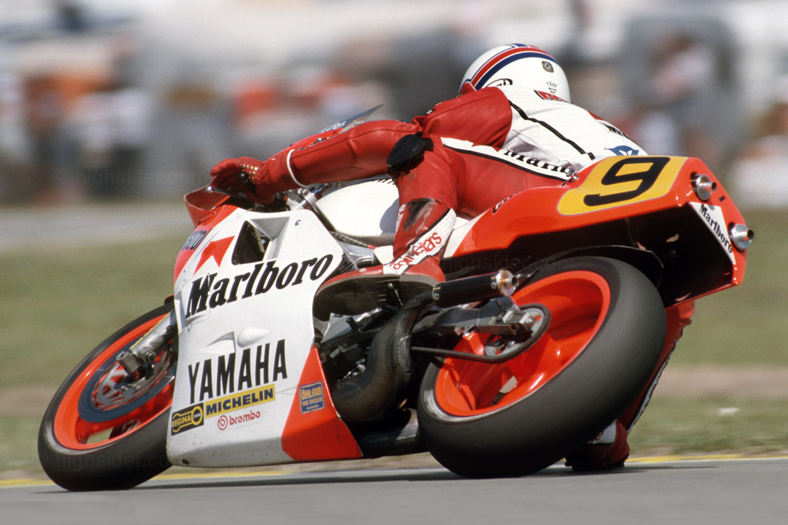

El colín original es este:

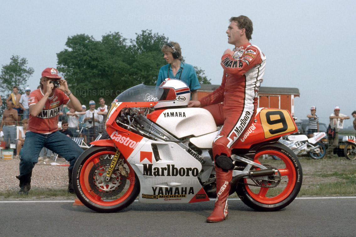

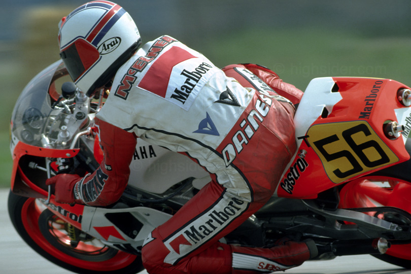

El de las versiones 86 y 87 es más corto pero más grueso, ved estas imágenes gentileza de Highsider...
Como véis, las extensiones delanteras que abrazan el chassis son más largas, la parte superior más corta (y con las salidas de aire al revés!! :? ) y la parte principal más grande, extendiéndose hacia abajo. Para más INRI, el cajón final tiene los flancos paralelos, mientras que en el 84-85 se mantiene la curvatura de los abultamientos para escapes hasta el final.
