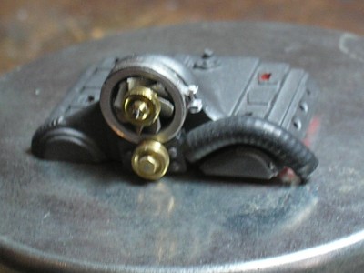

Saludos, este es mi nuevo proyecto que es una maqueta hecha por Revell de los años 70´s, que es un porsche 911 de Rally de Monte Carlo.

más avances del Porsche 911

más avances del Porsche 911 Rally Monte Carlo

Subo más avances de mi porsche 911 del Rally de Monte Carlo.

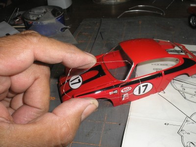

Más avances del Porsche 911 rally montecarlo

Saludos , subo más avances de el Porsche 911 rally de montecarlo

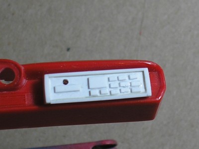

segunda parte de avances del Porsche

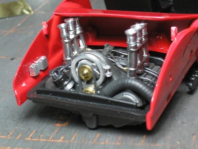

avances del porsche

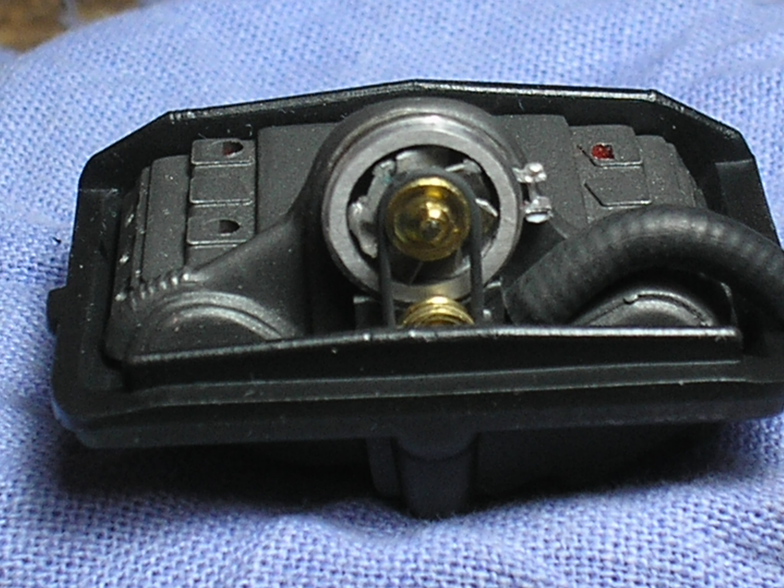

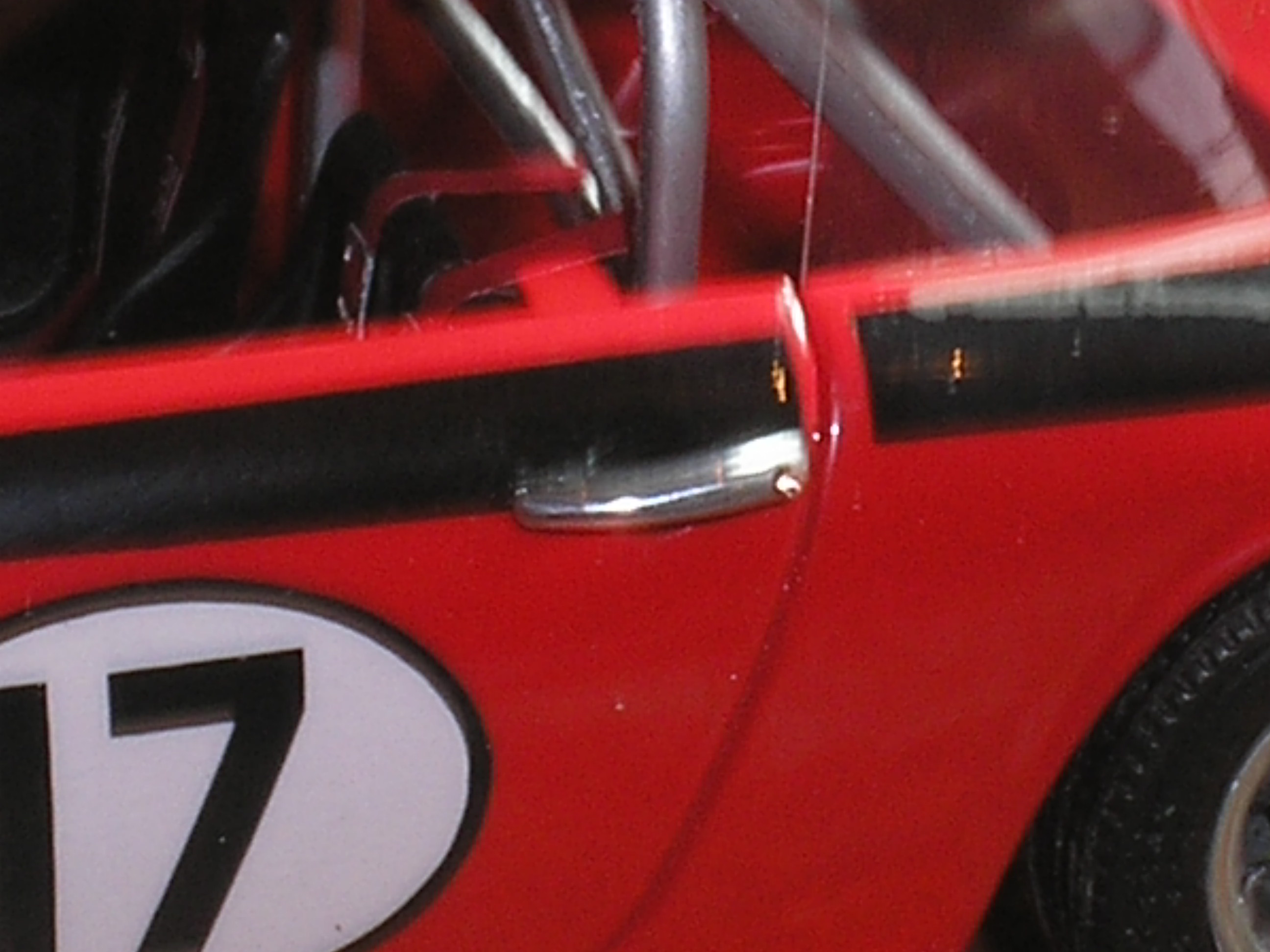

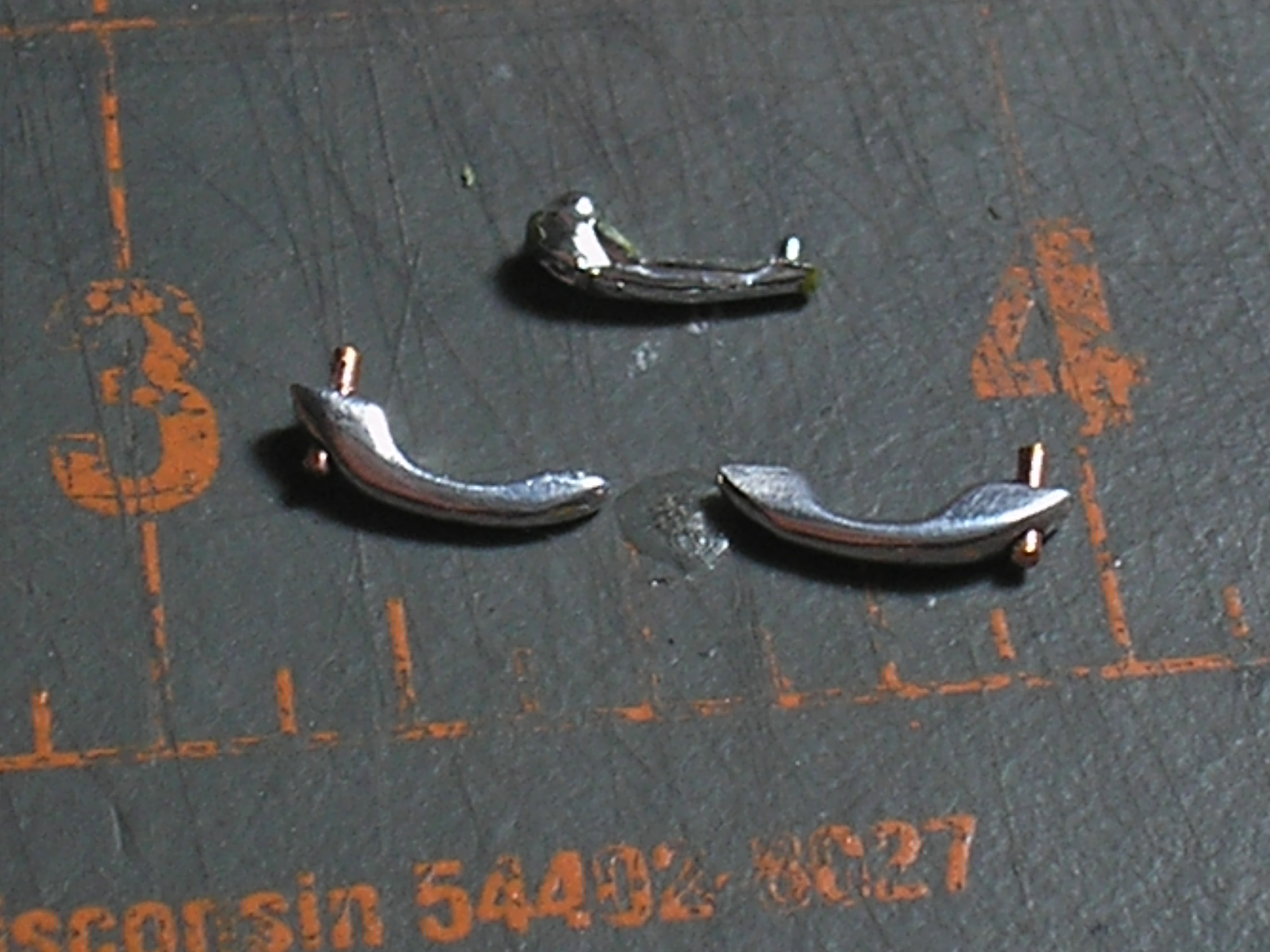

Hola, se ve que el manejo del torno está presente en el coche...
Y esas manijas impresionantes...
Podrías indicar como las hiciste en aluminio ?, gracias por todo.
Y enhorabuena por el modelo
COCODRILO DONDEE
- Mensajes: 200
- Registrado: 18 May 2012, 23:41
- Ubicación: Ciudad de México
- Contactar:
Re: Porsche 911 Rally de Monte Carlo de Revell 1/24
Saludos desde la Ciudad de México, las manijas las hice de la siguiente manera:Manolo escribió:Hola, se ve que el manejo del torno está presente en el coche...
1.- con un redondo (varilla) de alumnio, las sujete al torno
2.- tome las medidas con un pierey (calibrador) de la pieza original
y fui trasferiendo estas al redondo que esta sujeto al torno
3.- y después con limas fui realizando las manijas
4.- perfore para colocar un alambre para el pasador de las manijas
5.- pero antes con el torno en funcionamiento pulí las manijas´
Espero que estos tips te sean de utilidad y voy a subir fotos del proceso
como lo indique arriba. Gracias y hasta pronto.
