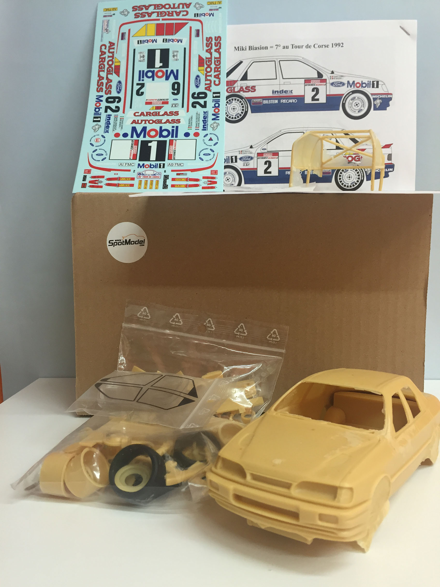

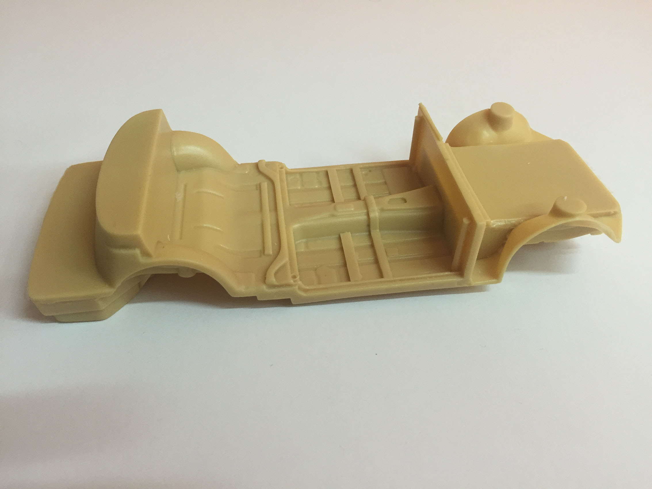

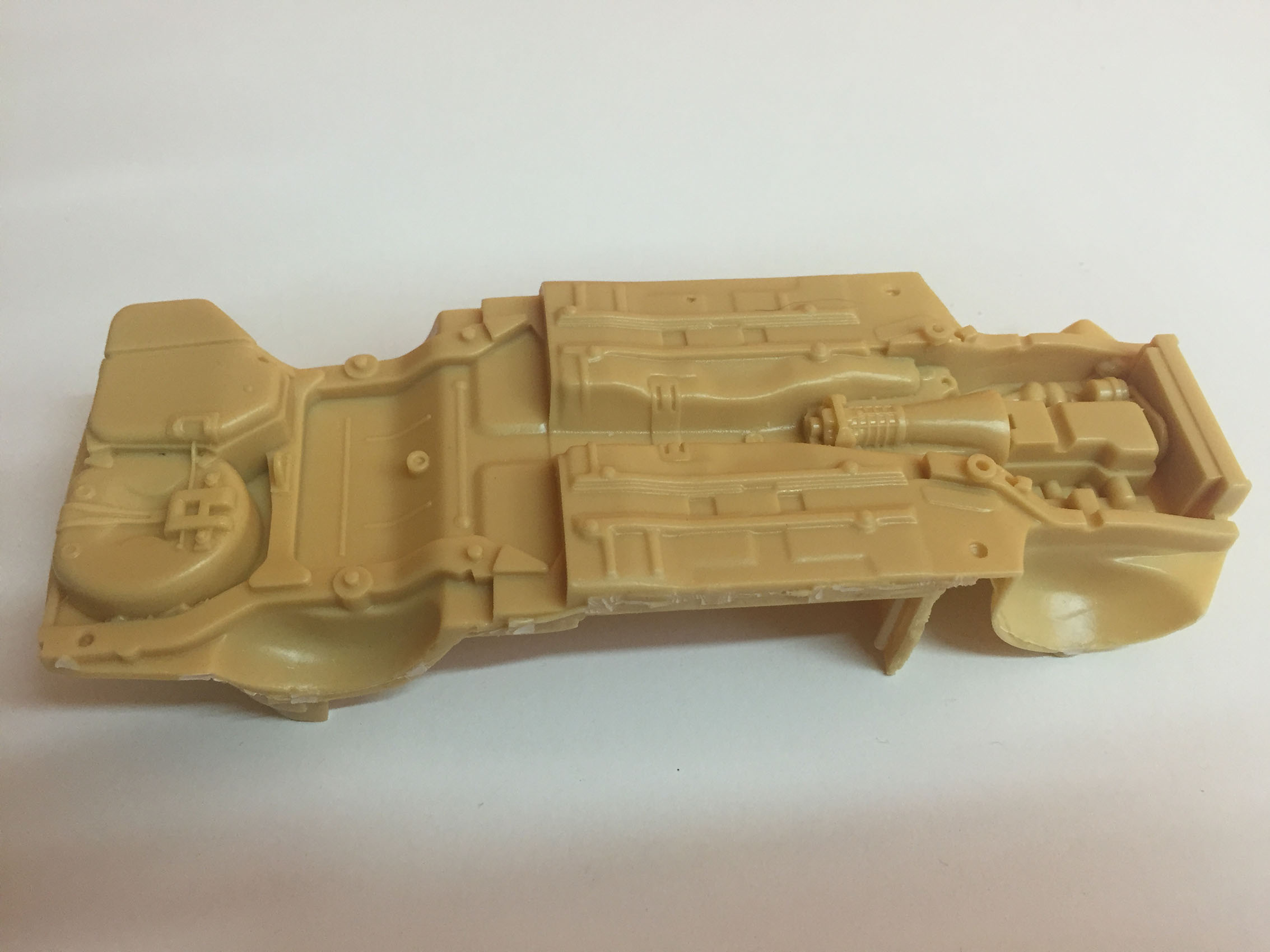

estoy como un niño con zapatos nuevos me habia propuesto este año ir acabando los proyectos abiertos en este foro
pero...mi mujer me aparece con este peazoooooo!!! regalo :shock: y...no puedo resistirme en dejar todo y meterle mano a este peazoooo!! kit
asi que aqui empiezo
lo que si os pido y quiero abusar mucho de todos ustedes ya que es mi primera resina y no tengo ni idea de como tratar este material
asi que maestros de la resina estoy a la espera de vuestros consejos please!! :wink:
os pongo unas fotitos :D :D

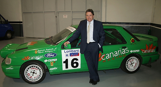

a claro!! como canario...la replica va a ir de para mi el mejor(bueno uno de los mejores)piloto de canarias por su puesto
"EL PROFESOR"
Don Fernando Capdevila García (copy) (Subcampeón de Grupo N en el `91)

Pare la resina lo primero de todo es eliminar todas los restos de resina sobrante(cristales,pases de ruedas,rejillas)hasta dejar la carroceria "limpia"....luego repasarla bien en busca de poros,que tendras que tapar con putty y lijar...y por ultimo,lavarla a conciencia con agua y algun desengrasante para eliminar restos de siliconas y liquidos desmoldantes que puedieran haber quedado pegados, a partir de aqui,es como trabajar un plastico,eso si,mucho mas delicado.

Bonito proyecto. Buen piloto Copi, lo vi en el Catalunya del 92 con este Sierra.
Son bastantes las diferencias entre el grupo A y el grupo N a nivel mecanico pero en apariencia, son bastante iguales. Creo que done hay mas diferencia es en los faros delanteros.
En cuanto a la resina, no puedo añadir mucho mas a lo que te han comentado ya. Donde yo presto siempre mas atencion en este tipo de kits es en alinear bien todas las piezas. Nunca son tan perfectas como en los kits de plastico. Y sobretodo, comprueva y ajusta lo mas posible antes de pegar nada.

Re: Ford Sierra Cosworth(Fernando Capdevila)

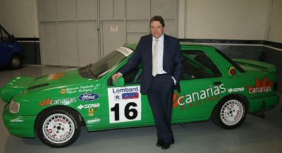

:roll: Me olvide de poner fotito del "bicho" en cuestion :mrgreen:
con "EL PROFE"

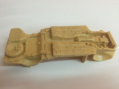

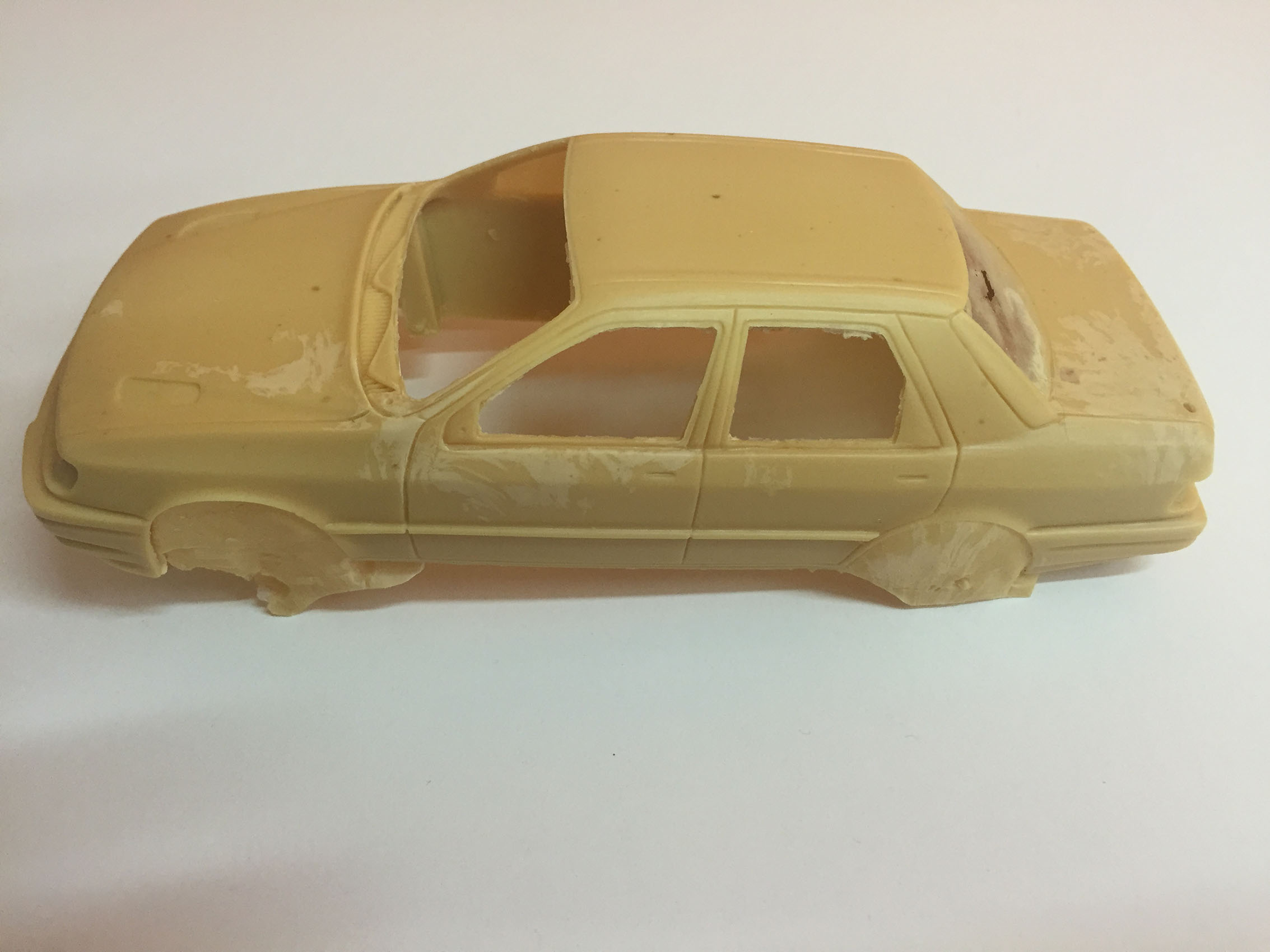

Bueno pues despues de vuestros consejos he empezado a ajustar ,cortar lijar,etc...
y tiene tela el kit
lo podriamos llamar "Desbarajuston"
no cuadra por ningun lado
llevo dos tardes con la jaula imprimacion lija epoxy... :roll:
y no me convence nada
no se si sera mejor partir de cero y hacerla...
me he puesto a rebajar ,lijar,imprimar piezas y bien con la resina pero...
ya tengo mas dudas que los panchos... :lol:
ya que las instrucciones del kit son ....nada buscate la vida y .

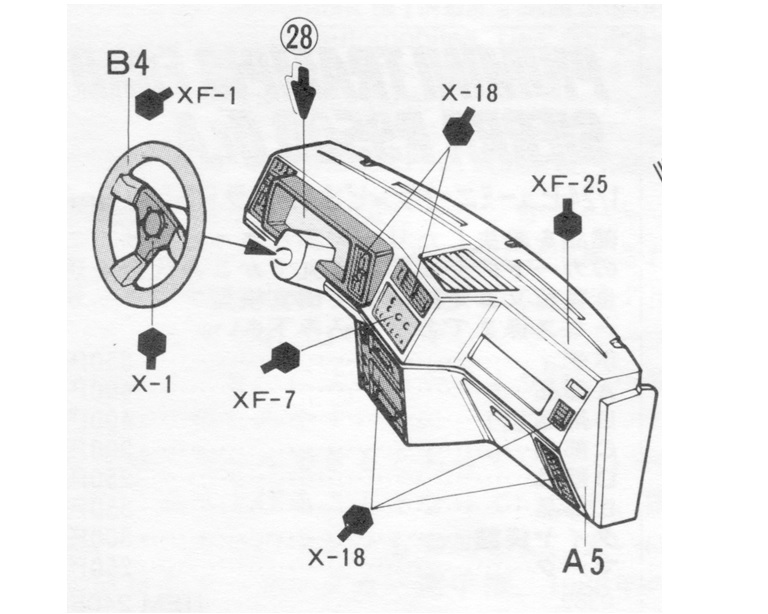

me he puesto con el cuadro de mandos y ya tengo mis dudas ya que segun la hojita(manual del kit) dice dashboard
grey... :roll:
:shock:
me he descargado el manual del Ford Sierra RS500 de Tamiya
para coger referencia de los colores usados en esa unidad ya que tiene bastante similitud con el mio
y pone que el color del cuadro de mandos y puertas es el xf-25
