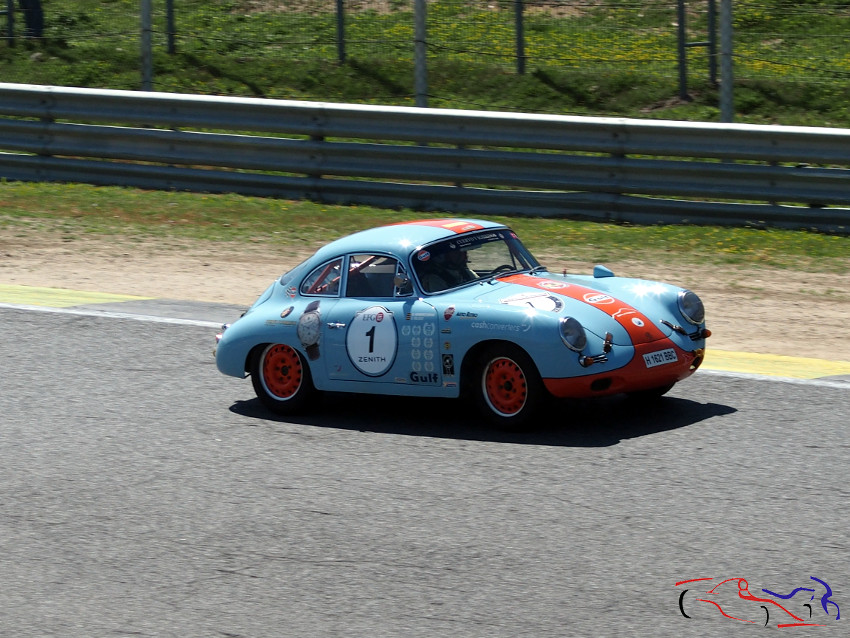

Bien Mario...en tu línea!! Y ya era hora de verte de nuevo por aquí!!
La verdad...es que me suena:
