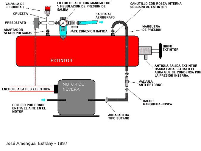

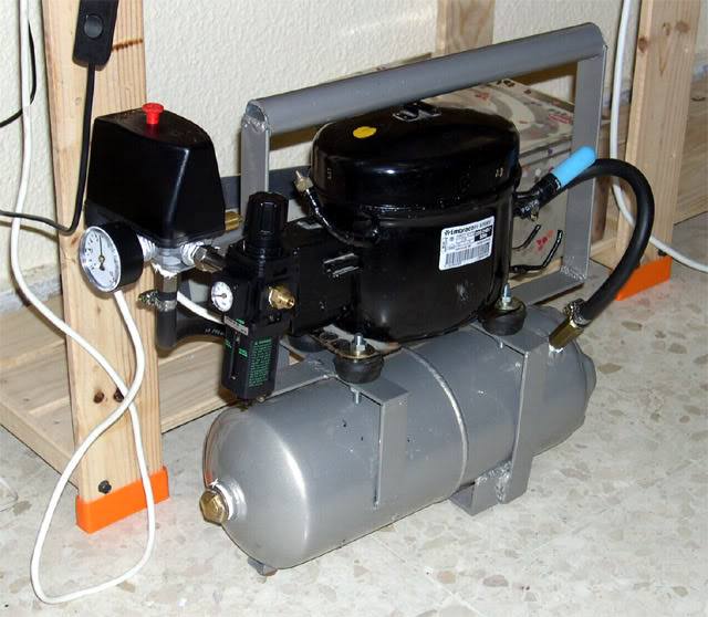

En ese compresor podrías, con relativa facilidad, sustitur el motor por uno de nevera... Así aprovechas todo lo demás... Yo me hice este hace muchos años y sigue funcionando como el primer día... Ni ruido, ni calor... Unos 100€ me costó todo el material (el motor era de una nevera vieja).
Este es el esquema de conexionado:
