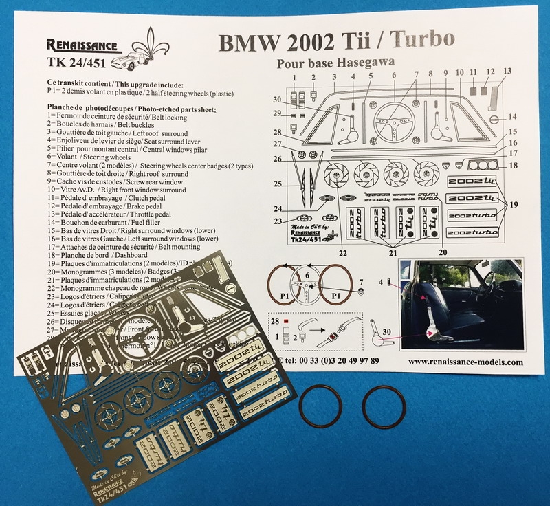

viste que reenaissance models ya tiene fotograbados
aunque son para el turbo que es el que yo pille para hacer lo mismo que tu replicarlo en rally 8)
