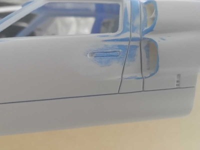

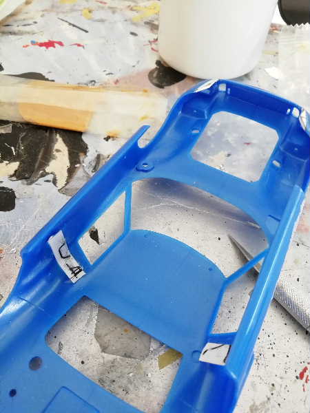

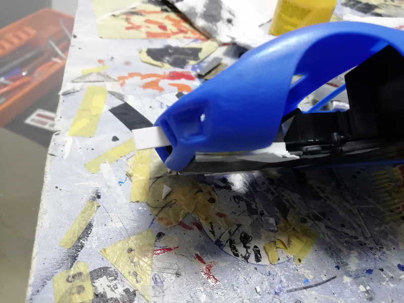

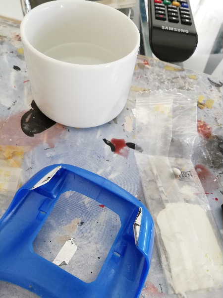

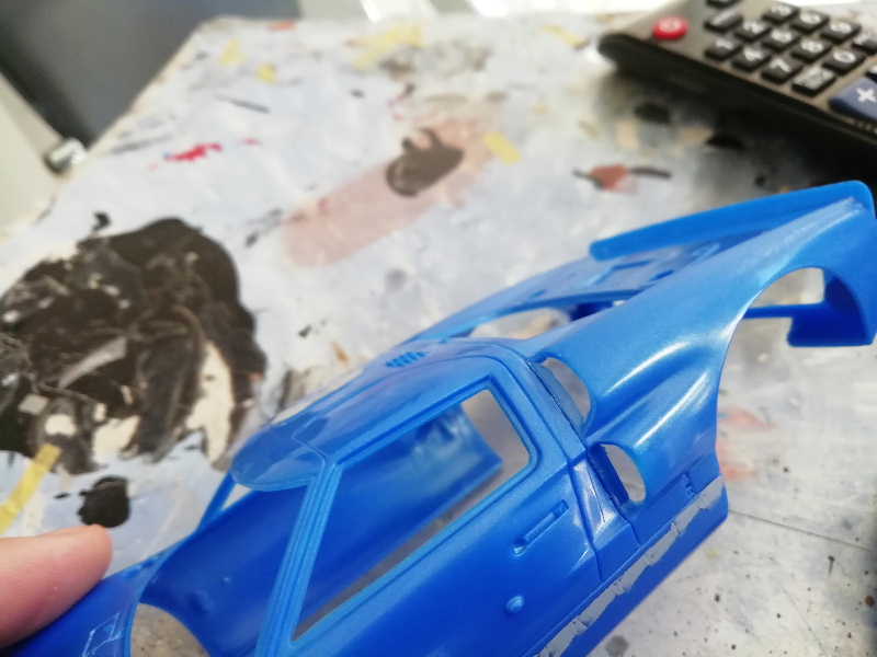

Lo primero fue retocar las tomas de aire laterales, que quedan escasas por su parte interior:
Para ello pego unas tiras de Evergreen de 0.5 por la parte interior para hacer las veces de "encofrado":

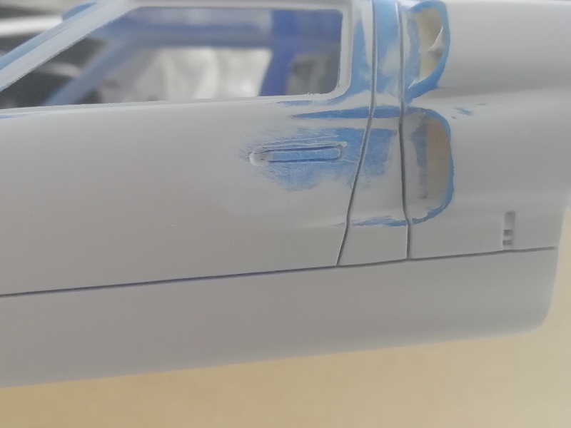

Despues de hacer esto por el exterior rellenamos con epoxi y le damos forma, tambien aprovecho y le coloco
la tira horizontal que divide la toma superior:

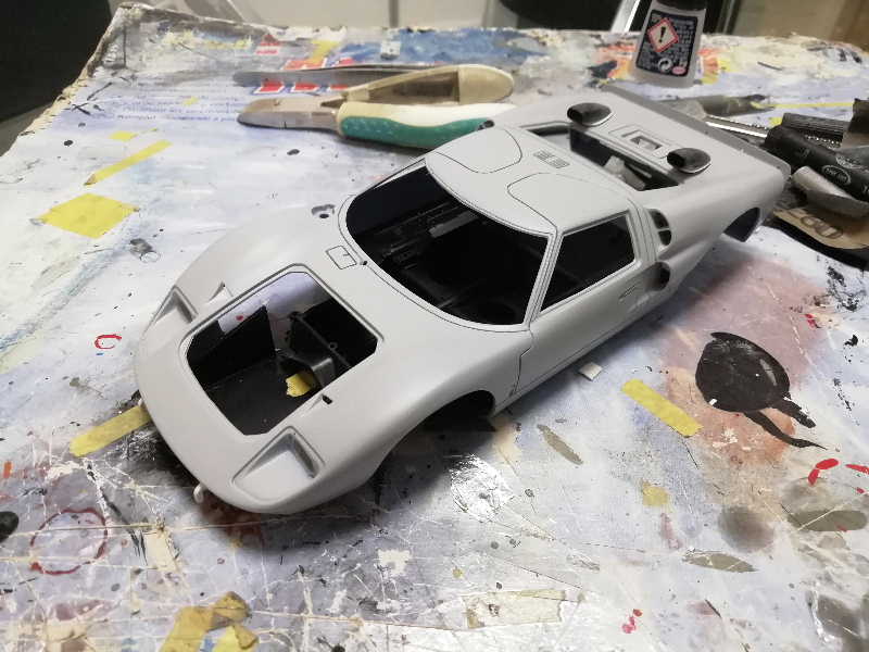

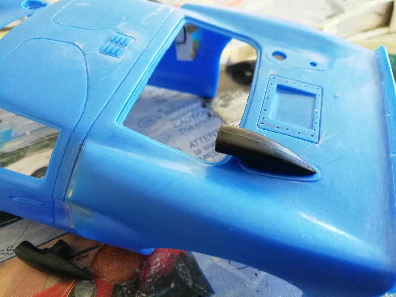

Y aqui una foto vista entera la carroceria:

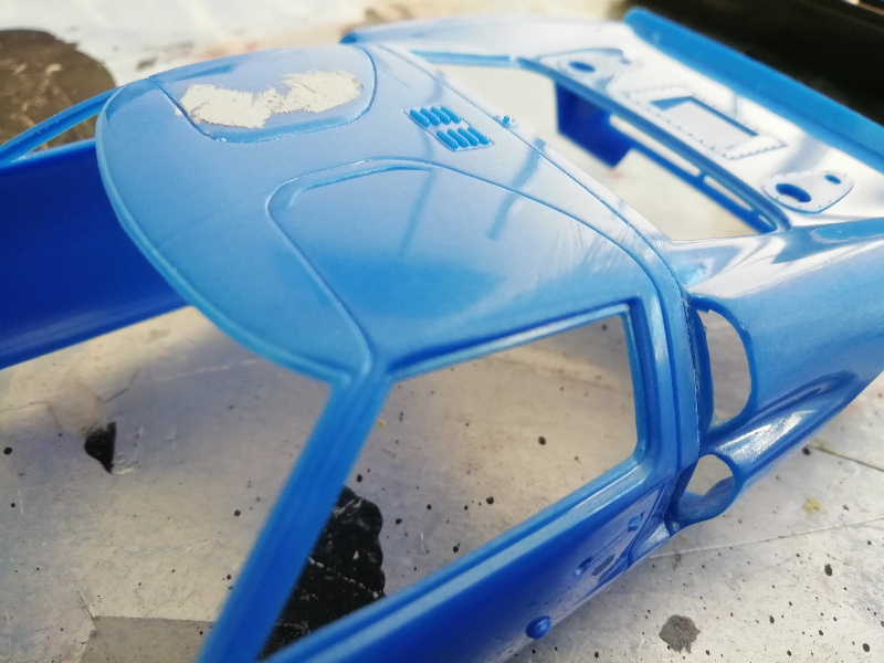

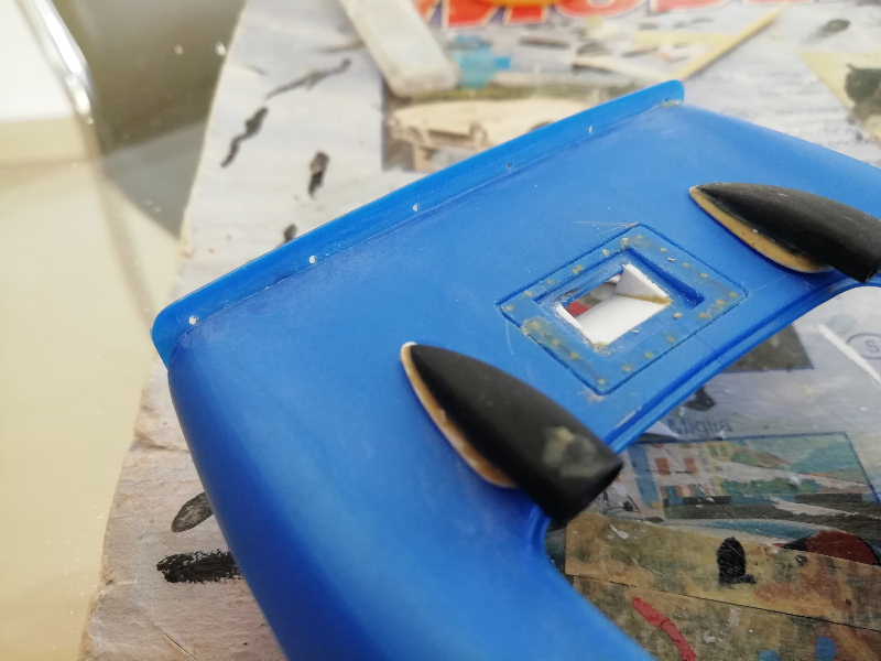

La toma central de "portón" trasero viene ciega:
Y como la pieza que la cubre es transparente, toca abrirla:
Falta darle el toque fino para dejarla bien, al igual que las tomas que van al lado.
Basicamente este es el trabajo con la trasera.

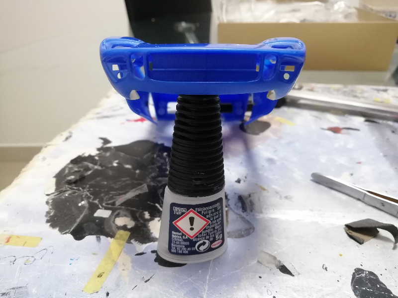

Ahora pasamos a la delantera.

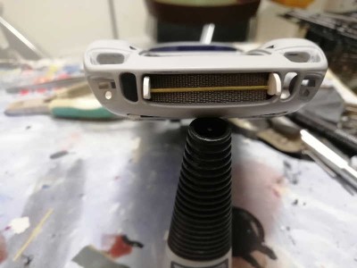

En el kit, el radiador y la barra de remolque estan modelados con la carroceria:
Lo recortamos y con unos perfiles de plastico, fabriacamos los soportes para los gatos:
Con una barra de latón fabriacamos la barra de remolque y para el radiador usé una rejilla de un filtro que me
pasó Lumeboo hace un montón de tiempo:
De momento esta todo montado provisional para la foto.

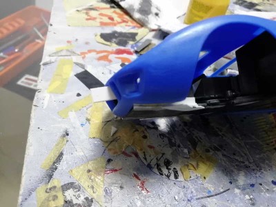

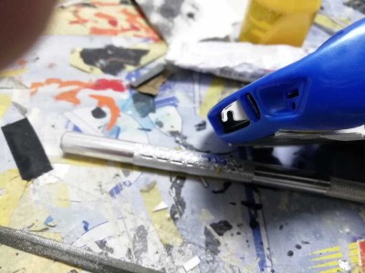

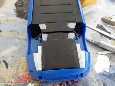

En la parte inferior de la carroceria, el chasis es mas estrecho que el hueco que trae la carroceria, asi que todo alagar tanto chasis como carroceria:
Una verz comprovado que todo encaja , le damos la forma defiitiva, tanto a la carroceria:

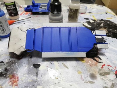

Como al chasis:

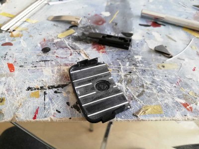

Otra cosa que modifiqué fue la tapa del motor que se ve a través de la luna trasera, en un principi ya la tenia lista:
Pero tras ver fotos de referencia me di cuenta que las nervaduras, sobresalen en ve de meterse y que faltaba algunas a la altura del carburardor, asi que con Evergreen de 0.2 hice unas tiras y las pegué:
Ahora falta pintarla.
