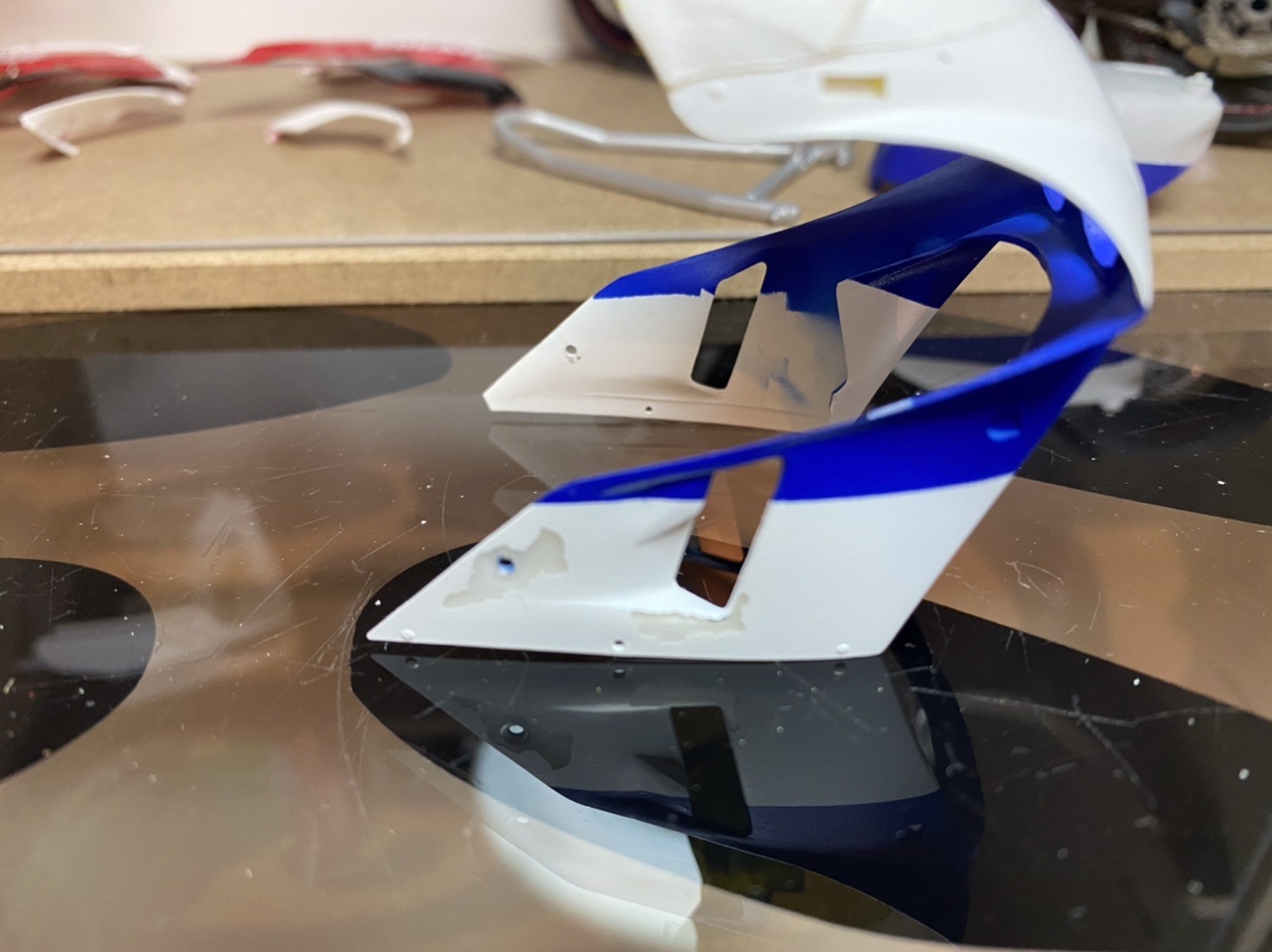

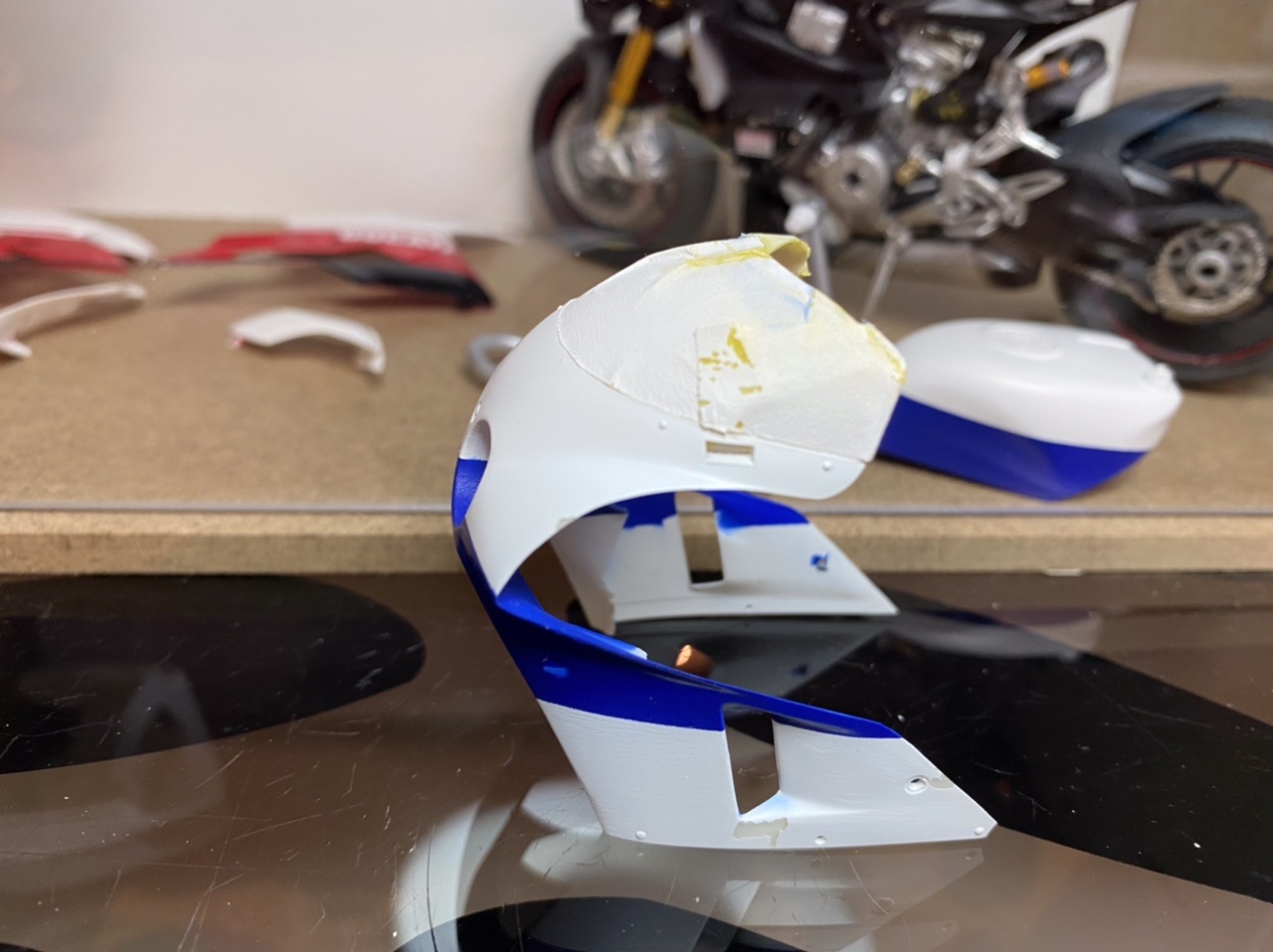

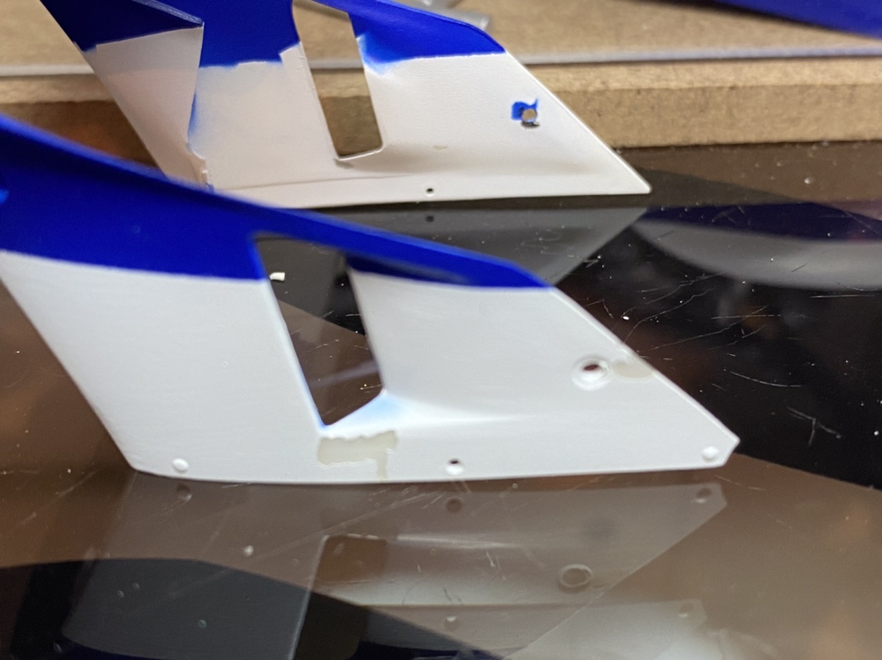

Buenas tardes a todos lo primero,
He pintado dos carenados de moto primero con imprimación de zeropaints y luego con pintura de la misma marca pero al poner máscaras para poder pintar con otros colores, al retirar las máscaras se me ha levantado la pintura como podéis ver en las fotos, hay alguna manera de poder arreglarlo o tengo que volver a despintar y volver a pintar. De donde puede venir el problema.
Muchas gracias por vuestra ayuda y gracias.

Hola elruedas...para mi la imprimación de Zero tiene poco "agarre" en algunas superficies....me ha pasado como a vos alguna vez.
Yo metería las piezas en liquido de frenos y vuelta a empezar.....o lijat suave en las marcas y dar una mano del color...aunque esta solución igual si no queda bien te lleva a la otra ...vamos que igual lijar y dar otra manito puede salvarte el trabajo y si queda mal....pues liquido de frenos y vuelta a empezar.

Coincido con Omar, prepararia la superficie a pintar en este caso la parte saltada lijandola y pintaria nuevamente con el color correspondiente, si falla liquido de freno.

Muchas gracias por los consejos, lo intentaré pintar antes de quitar todo y volver al principio.
