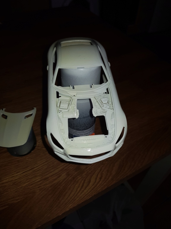

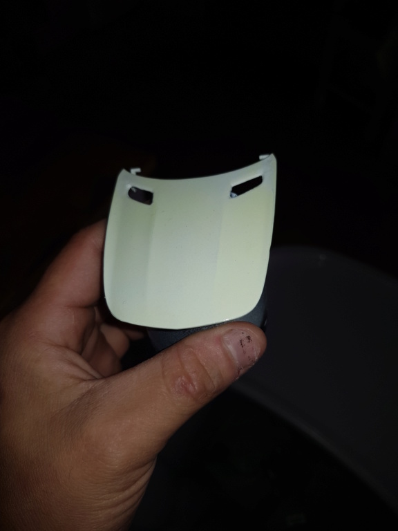

Buenas a todos!! Pues he pintado con blanco brillante de tamiya y a la hora de barnizar, matizo que el spray es de los chinos... ha amarilleado... he barnizado mas maquetas con este barniz y no habia tenido problemas... causa? Solucion?? Con un pulido podria valer o me va a tocar despintar? Gracias!!

Todo lo que le hagas te sirve de test....pero pinta en bastos!!
Re: Problema con barniz!
Prueba de lijarlo hasta que casi desaparezca, pero creo que le toca baño en liquido de freno.

JesusM escribió:Todo lo que le hagas te sirve de test....pero pinta en bastos!!
En definitiva quieres decir que pruebe, que al final acabare despintando no?

Titino escribió:Prueba de lijarlo hasta que casi desaparezca, pero creo que le toca baño en liquido de freno.
Si... como dice el compi Jesus... probare a ver en pulir, si veo q no lijar y si no pues ya a la bañera! Sabeis a q se puede deber? Porque como digo no es la primera que barnizo con este spray... y no habia pasado nunca...

Lo habias hecho sobre blanco? Cuando fue la última vez que lo usaste? Sobre que color?
Spray Chino, esa es la causa. Los otros que habia barnizado tambien eran blancos?

JesusM escribió:Lo habias hecho sobre blanco? Cuando fue la última vez que lo usaste? Sobre que color?
Si sobre blanco lo utilicé, y hace mas de 2 meses q no lo utilizaba... tambien lo utilice para el golf q he acabado esta semana pero claro es negro y si ha pasado no se nota nada...

A mí me ha pasado eso a veces cuando me pasó y encharco.

No compres mas chino, y el blanco que tampoco sea chino.

Ya... pero no puedo ir gastando mucho, ahora veo q es mejor esperar que no trabajar con material barato, voy aprendiendo!
