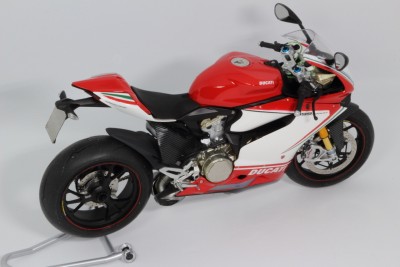

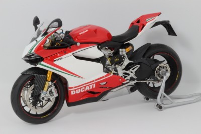

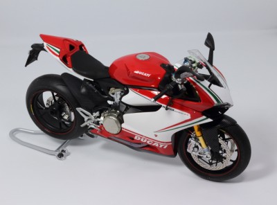

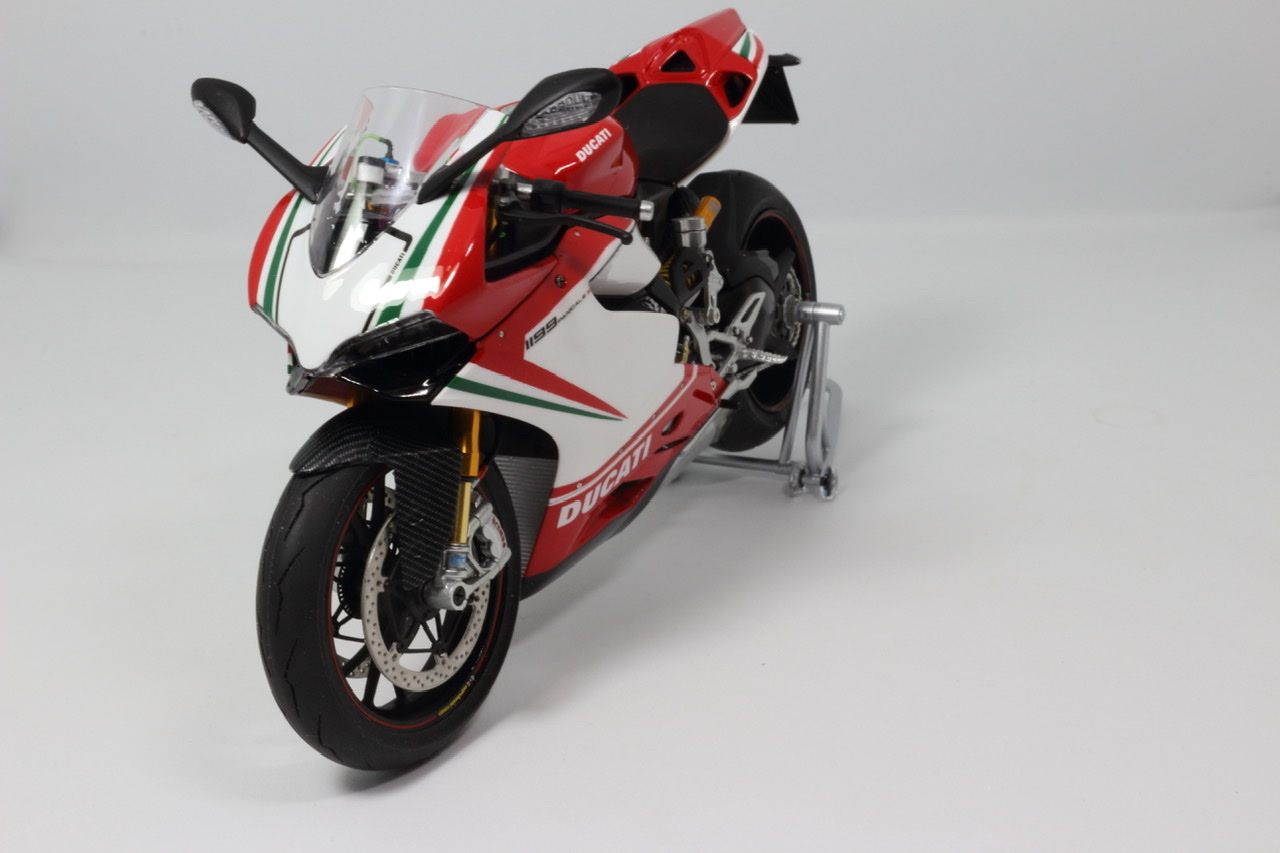

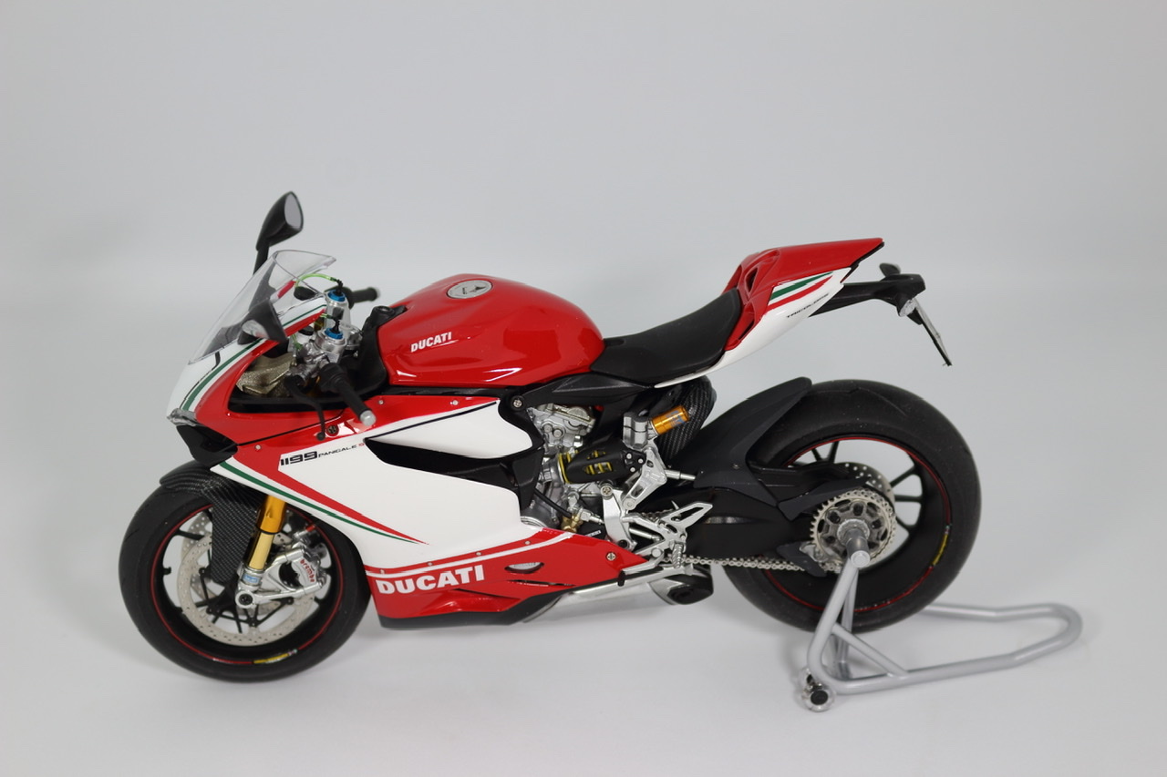

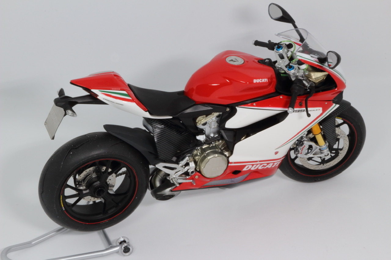

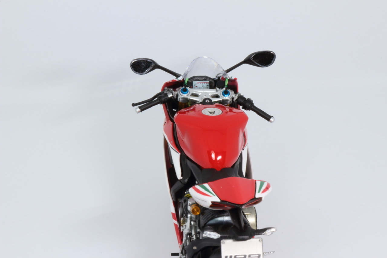

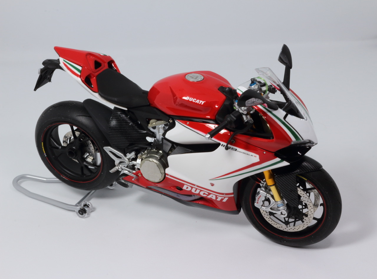

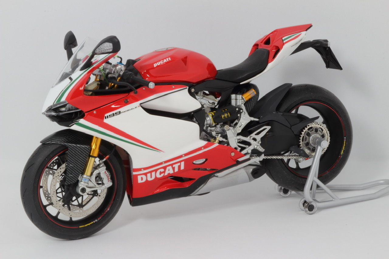

Buenos dias, aqui os dejo unas fotillos de esta ducati preciosa, he disfrutado mucho montandola pero me dio problemas la imprimación blanca pues no se porque al enmascarar se llevaba la pintura y la imprimación y tubo que pasar varias veces por el taper de decapante, por cierto he probado el de Tamiya y es pura magia nada que ver con el liquido de frenos, espero que os guste.
También me pueden decir los fallos para así intentar ir mejorando poco a poco.
Gracias

Aquí están las fotos.

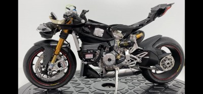

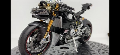

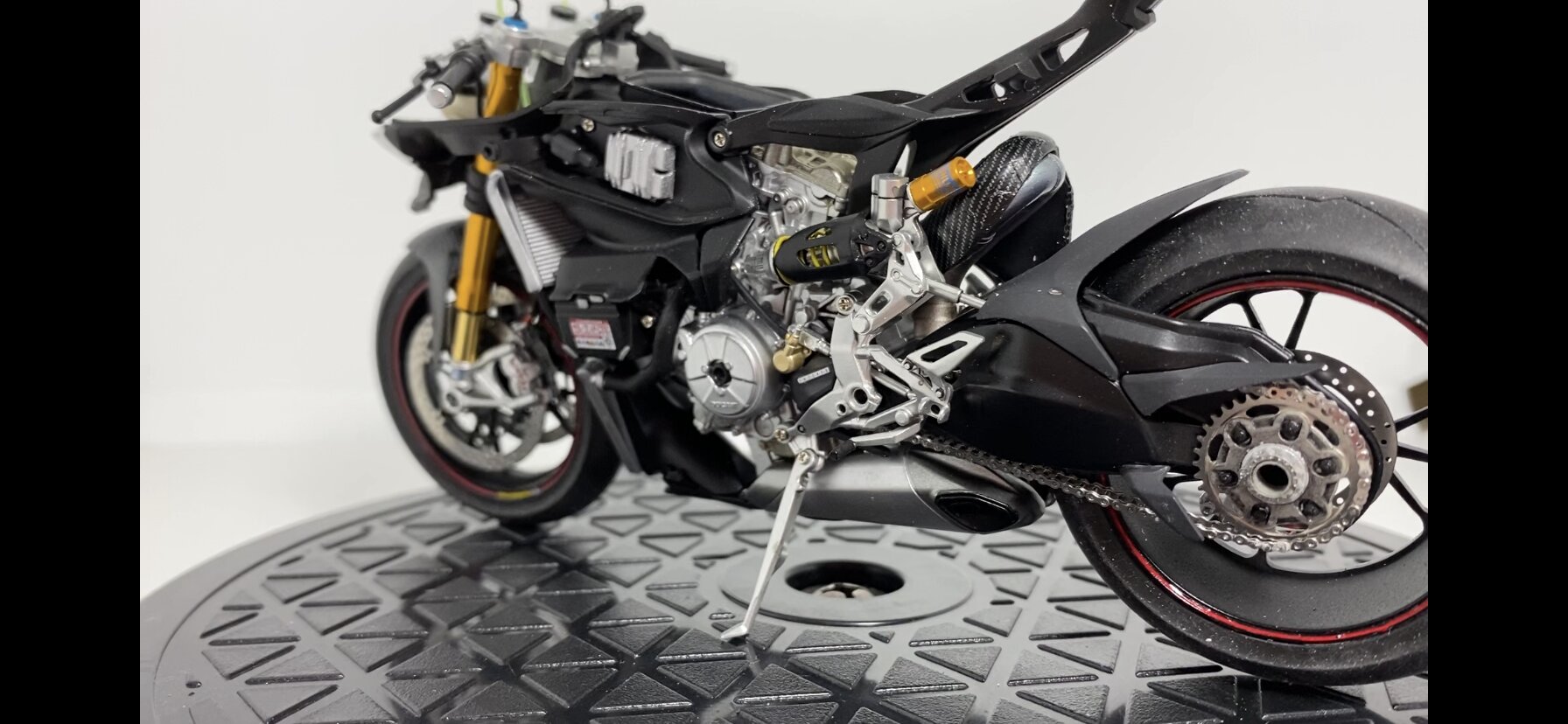

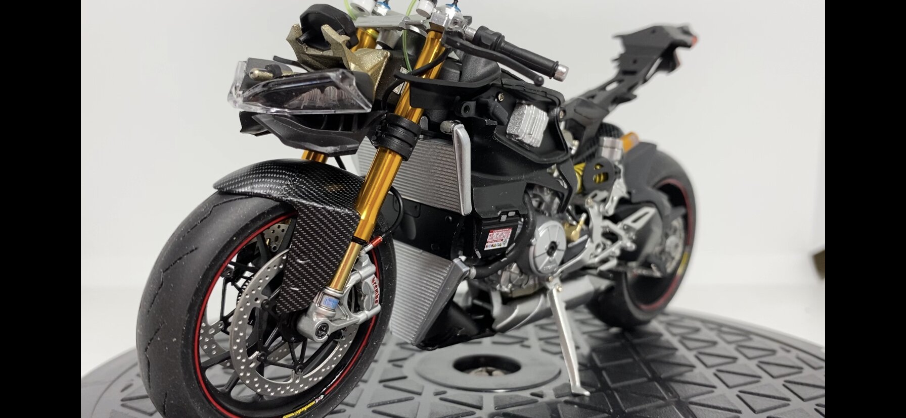

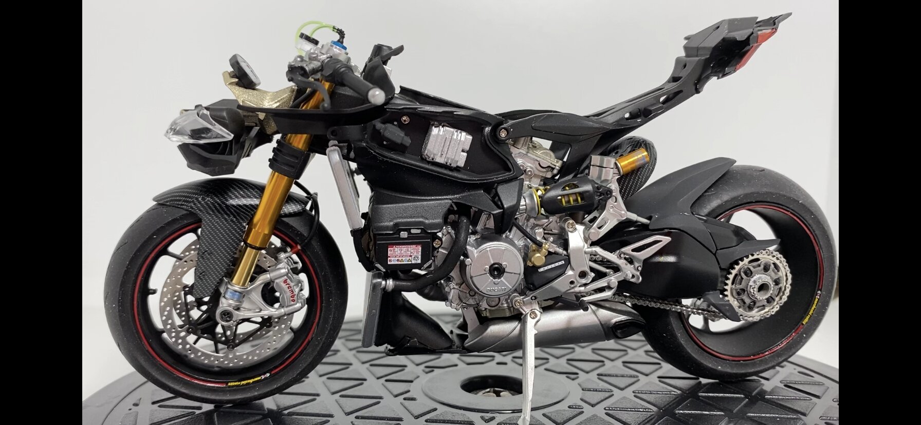

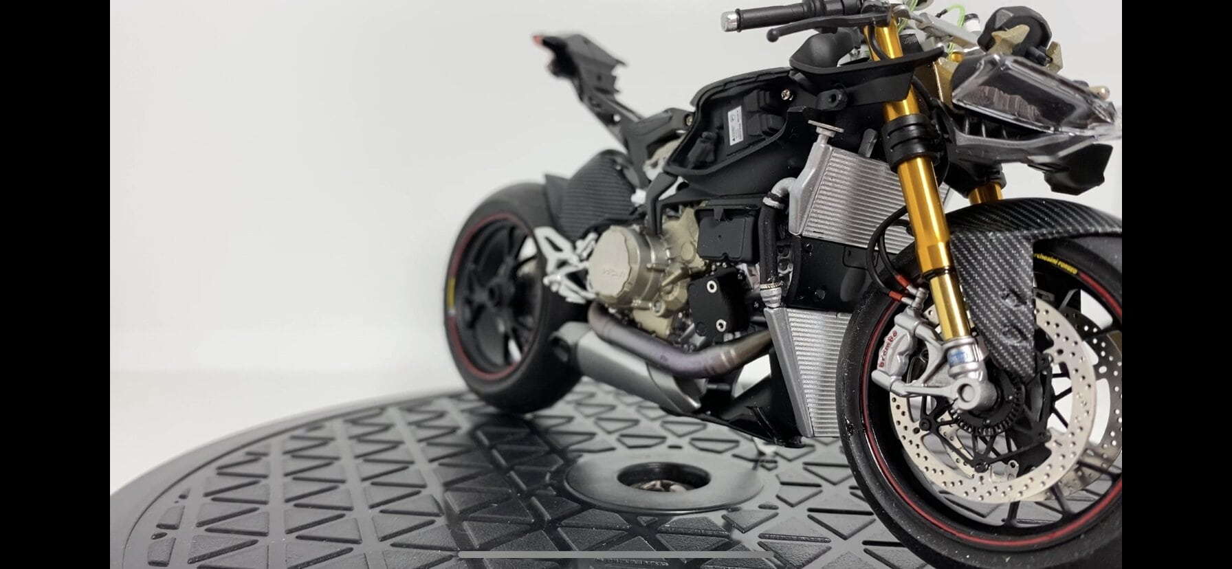

Les dejo también unas fotos antes de poner carenados, están sacadas de un vídeo perdonar si tienen poca calidad.
Gracias[/quote]
Pues yo me voy a tomar la libertad de decirte algunas cosillas que he visto y no solo decirte que bien te ha quedado.
Pienso que el modelo lo has dejado muy limpio y creo que con unas lavados sutiles en radiadores que es lo que mas se ve le daria otro aspecto.
Los frenos de disco son de fotograbado o es plastico? Sea lo que sea a mi me gusta lijarlos para darle ese aspecto de usado que al darle lavados parecen mas reales.
La fibra yo la veo demasiado plata,pero eso es cuestion de gustos,le hubiera dado con smoke o negro muy diluido para matar algo ese brillo y luego darle con un barniz mate o semimate.
El espejo izquierdo has dejado todo el dedazo :lol: :lol: o eso parece.
En cuanto ha montaje pues se ve que la has dejado muy bien y limpia, se ve un buen montaje y de aplicacion de pintura y brillo se ve fenomenal. El encaje del carenado te ha quedado un poco levantado de delante pero eso ya es dificil trabajarlo porque te la puedes cargar.
mi enhorabuena y como ya a la mayoria de la gente de este foro no la conozco pues espero que no te sienta mal. Aunque el primer critico tienes que ser tu si no por mucho que te digamos te lo puedes pasar por el ...... :wink:

Buenas noches, para nada me sienta mal que me digan las cosas que estan mal sino no lo diría en el primer mensaje,
lo de los lavados no se como se hacen, en otros radiadores le he dado con el panaliner negro de tamiya y lo de los discos de freno lo deje así pues me gustaba que la moto parezca recién salida de fabrica, lo de la fibra de carbono la verdad es que vista la moto al natural nose ven tan brillante de hecho creo que le di un barniz semimate, el carenado es verdad que la parte de arriba negro no termina de encajar perfecta lo intente varias veces pero nada antes de joderla decidí dejarlo así pues en la anterior moto al final me los cargo y la he dejado sin ellos y lo del espejo si es verdad que tiene todo el dedazo jejejeje me di cuenta luego en las fotos y ya esta solucionado.
repito muchas gracias.

Nunca he usado el producto de tamiya,antiguamente usaba xf18 diluido pero un dia que fue a una tienda de bellas artes me compre un pack de oleos por 2.5 euros y desde entonces es con lo que hago los lavados y ciertas cosas,mas que nada porque no suelen reaccionar con nada,eso si tarda mas tiempo en secar pero como no tengo prisa :lol: :lol: .
El carenado lo tienes que trabajar antes de pintar como cualquier pieza que ajusta con otras si no luego entre la pintura y la laca....pasan cosas de estas.
Al final segun se van haciendo modelos y practicando cosas es como llegas a alcanzar un nivel apropiado.
