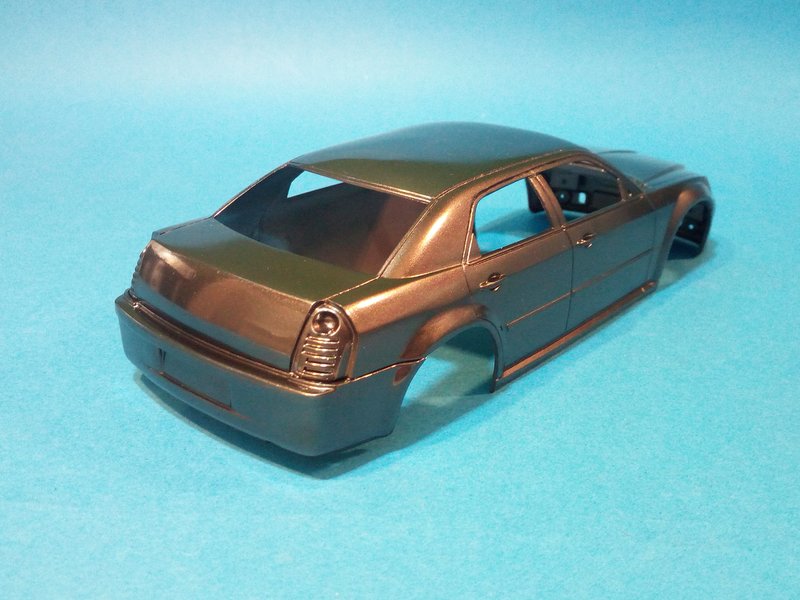

Injerto de la trasera del 300C en el Magnum

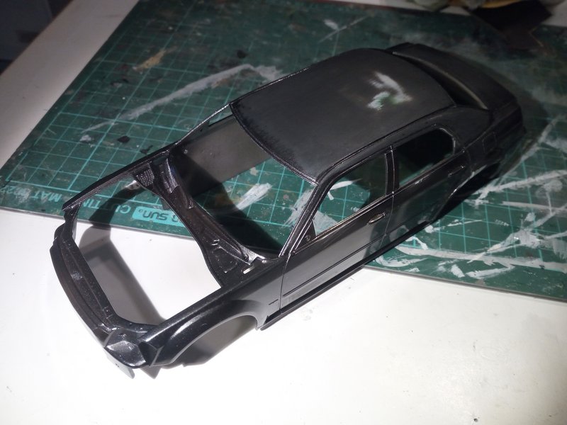

Primera capa de pintura y hay que repasar la unión, se notan irregularidades

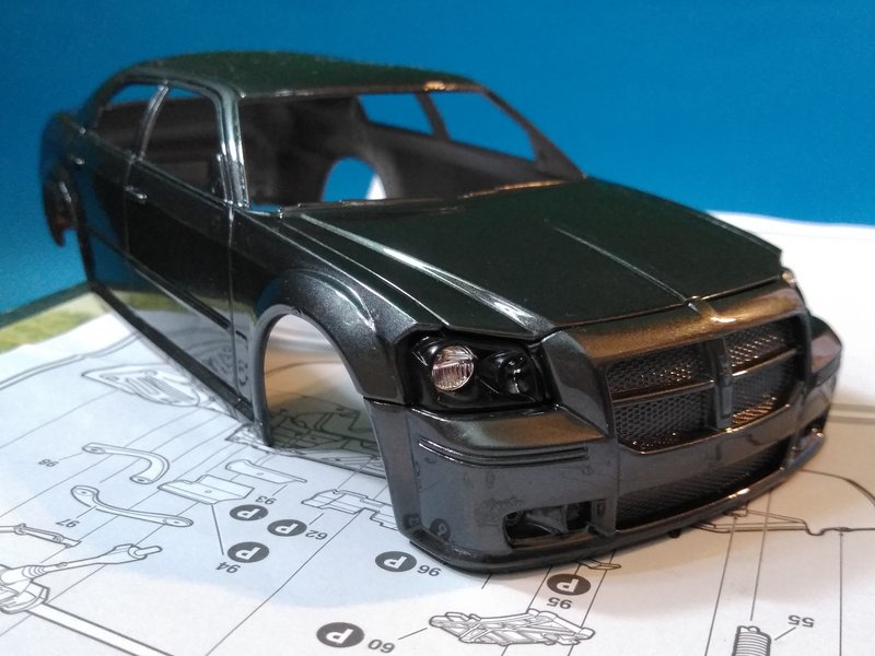

Nueva capa de pintura y capa de laca automotiva
Dando la última capa de barniz, el desastre, desde la copa del aerógrafo me cayó barniz sobre la carrocería y para colmo salieron muchos cráteres por siliconas en la parte trasera y lateral derecho. Si lo metía en líquido de frenos para decaparlo y comenzar de nuevo, se iba a deshacer también todo el trabajo de enmasillado de la unión de las carrocerías y no me apetecía volver a empezar de cero, así que me lié a lijar y pulir hasta donde pudiera y no quedó perfecto, pero quedó bastante bien

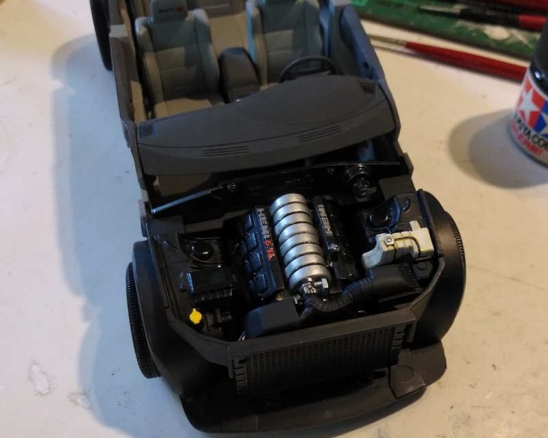

Interiores y vano motor

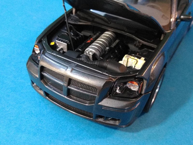

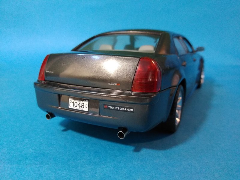

Terminado
