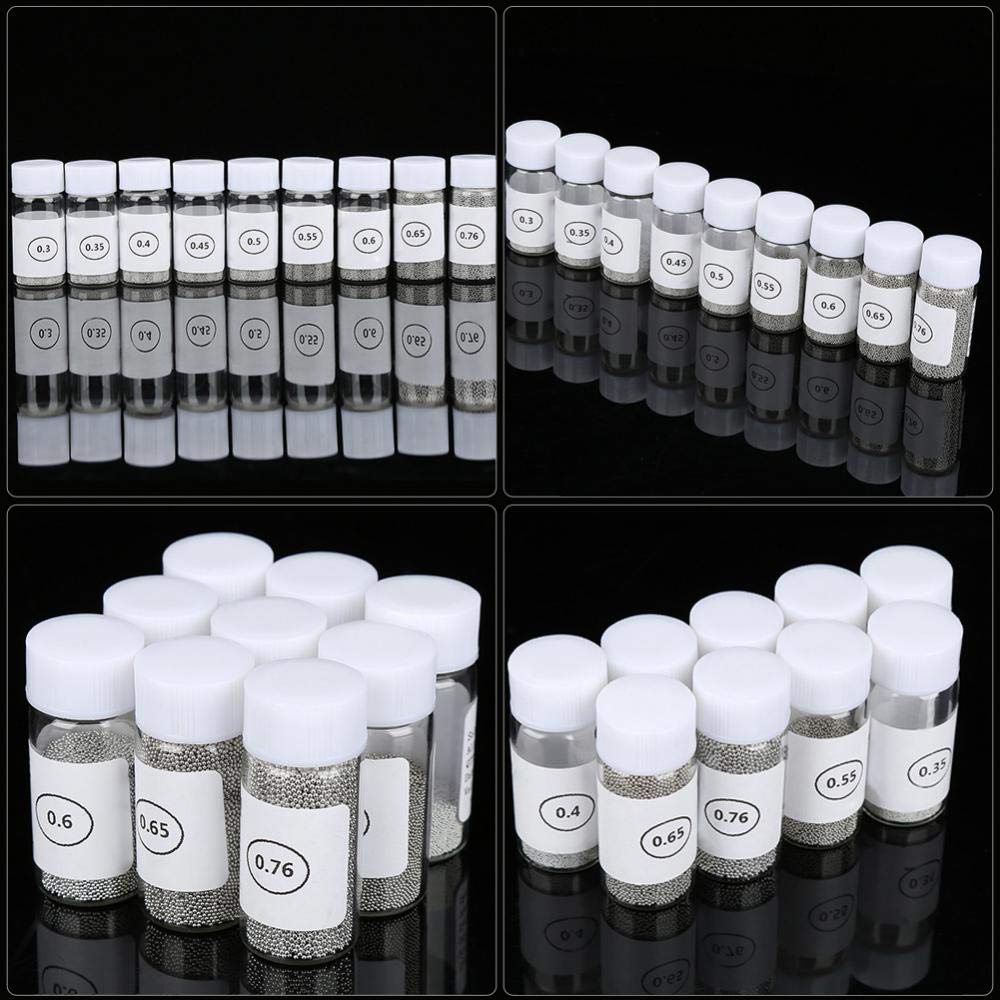

Comentar que hay algo q descubrí haciendo este modelo: BOLITAS DE ESTAÑO de 0.4 0.6mmm ......
Para realizar los remaches es lo mejor además de pegarlo con el pegamento tamiyero fluido.
Queda mucho mejor q un ribete además del ahora economico...
