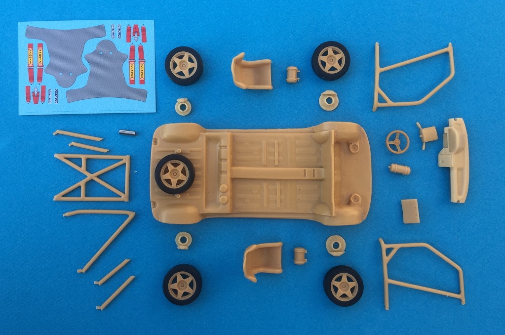

:D rafa has visto esto para el 106...!!!
es justo un transkit para ese modelo :wink:

Gracias Manafrank,ya lo había visto,pero la idea es GR N,con su asiento trasero plegado,llantas chapa blancas,alfombrillas y arco de seguridad sencillo de 6 puntos.
