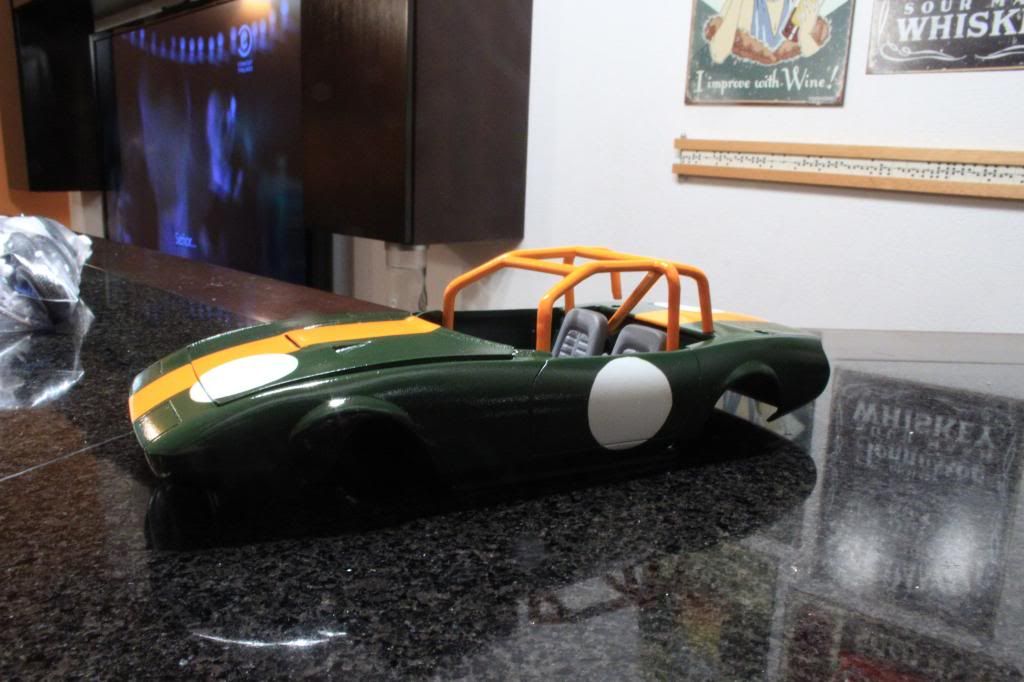

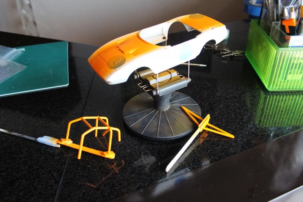

Comencé a pintar--- primero una capa blanca de Blanco mate.... y enmascaramos los círculos en donde iran los números...
Chequen la ventilación que abríe en el capo delantero....
Luego pintamos de naranja donde iran las franjas...... y el roll cage y las barras protectoras laterales....
Enmascaramos las franjas... Y finalmente de Verde Obscuro toda la carroceria...

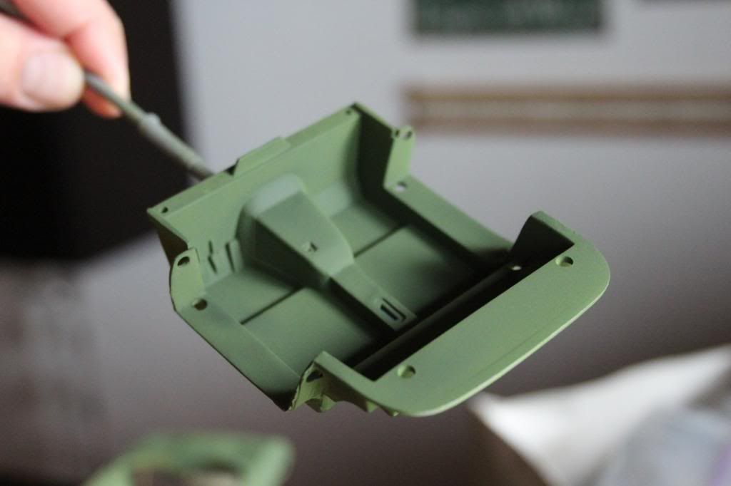

Y el interior.....
Incluyendo el tablero, enmascaré los diales para después pintarlos a mano con pintura negra diluida al 50%...

Muy chula la combinación de colores.
No le vas a dar más barniz antes de pulir? No será poco barniz?

Muy buen trabajo y linda combinacion de colores .
Estoy con Jesùs en la duda de si no es muy fina la capa de barniz .

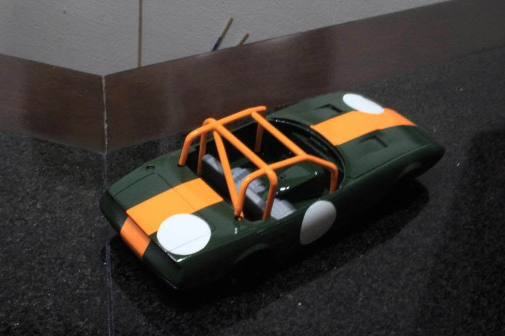

Bueno.... andamos de vuelta ya con algunos avances....
Pues le he fabricado unas calcas con el numero 20 que representa los años de casado que cumplo este año, y aunque el modelin me ha dado bastante lata, no tanta como mi mujer :roll: .... por eso se lo dedico.
......Una vez pegadas las calcas, le tirado otras tres capas de barniz y he pulido con lija del 1500, luego del 2000. Estoy bastante satisfecho con el resultado. Ya he montado el roll cage, el tablero de instrumentos, y los asientos...

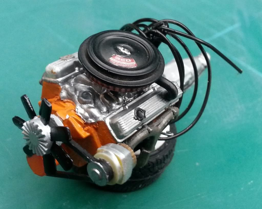

El motor ya esta listo para montarlo y cableado, ha sido una pesadilla el cableado por que es de 8 cilindros.... También le fabriqué la calca del filtro de aire....

El roll cage no me encantó como quedó, pero ya no lo pienso cambiar... soy un conformista.... No se si fabricar también un parabrisas corto que llegue a la mitad de la altura del roll cage
Y esta es la altura que pienso dar a la carrocería....

Una pregunta. Si me hacen el favor de regresar a ver la foto del motor, lo monté sobre las ruedas y es que no se como quitar la rebaba de goma de las llantas.... ya traté con lija, pero como es goma suave no tiene mucho efecto, acercando un encendedor y nada, con cuter es muy difícil de quitar.... ahora ando tratando con las pinzas de depilar de mi esposa, espero que funcione y que ella no se de cuenta o tendré problemas.

En cuanto a vuestras "llantas" (nuestros neumáticos), intenta ponerlos en algún útil para insertarlo en una taladradora, para que gire bien. Y entonces con las limas y lijas, lo dejarás niquelado!!

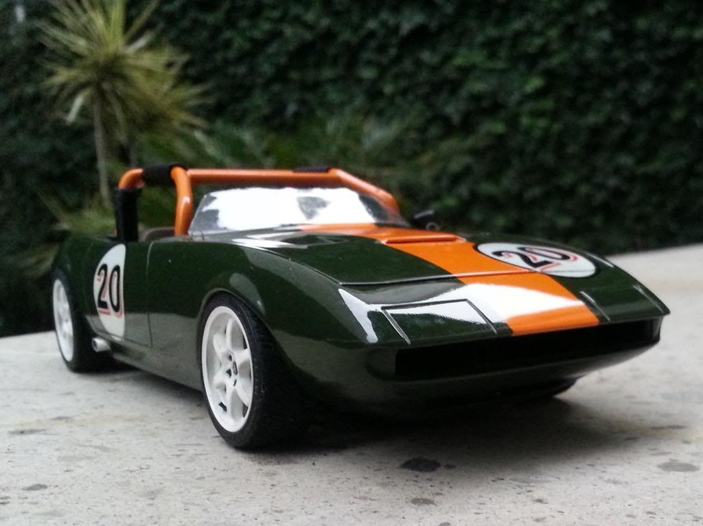

Bueno, pues la verdad es que lo termine hace como 3 semanas pero no habia subido las fotitos.....
Voy a abrir un tema en trabajos terminados, aún no se que titulo debe de llevar....
Les pongo aqui solo unas pequeñas fotos que resumen algunos trabajos extras que le hice,
El trasero....
No quise ponerle luces, por que es un auto para pasear en pista.... y solo de dia. no en competencias. jeje...
Al final pinté las ruedas de blanco, pinte el centro y tornillos de negro, le agregué una válvula de inflado y los ensucié con pasteles para mostrar el polvo de las balatas....
Los tubos de escape los puse laterales y no atras. Los construi con tubo de aluminio doblado
El cristal del frente..... me las ingenié con un plástico de una caja de perfume que molde con la secadora de pelo de la señora...
No se ve bien en las fotos... pero le fabriqué unos frenos de disco a las ruedas, amortiguadores y calipers.....
Al final le dedique muuuucho mas de lo que quería en términos de tiempo pero me gustó en generla el resultado. No me gustó mucho el roll bar. me molestó que las masillas de tamilla tanto la blanca como la gris no pegaron bien sobre la carroceria y después de pintada me generó grietas en donde la usé (se notan un poco en la foto de frente, justo en las esquinas en donde el modelo original lleva las luces direccionales). Tampoco me gustó mucho el resultado final del parabrisas.

Curioso es un rato.. Los colores son todo un acierto. La única pega esos jaula, demasiado gresos los tubos quizá.
Pero mucho mejor que el original !! :D :D
Re: NO será un Ferrari...
Menudo trabajo te has sacado de la manga, una buena maqueta con ese color Verde British muy conseguido.
