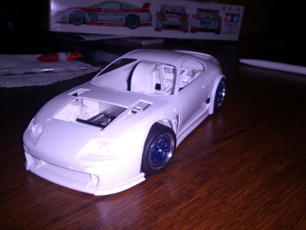

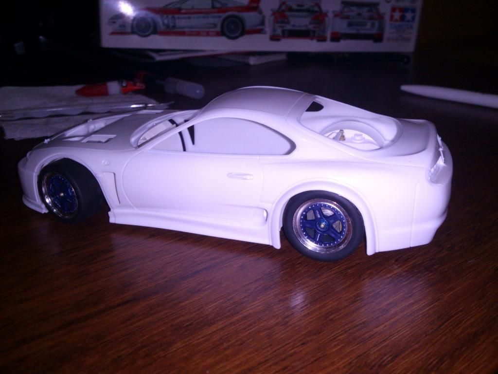

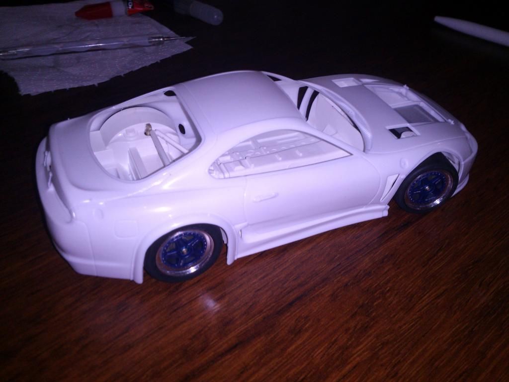

Y empezamos con las llantas. Llevan el cromado original (un gran fallo), el aro lo enmascare, y pinte el centro primero con una mano de XF-8 , y encima 2 capas de X-3, que es el color que pone en el manual. Aplique las calcas, y di una mano de barniz. Despues de eso pinte la tuerca central entera de XF-16, y al dia siguiente pinte la tuerca de X-13 y el esparrago de X-12. Tambien aproveche a pintar los tornillos del aro, con Chrome de Alclad. Este es el resultado:
Aqui me di cuenta despues de haber enmascarado, que el aro realmente va de cromado, no de azul. Y es que ni el manual del modelo ni las ilustraciones de la caja se ponen deacuerdo en este asunto. Lo descubri despues en el video que he puesto el enlace :oops:
Y asi es como va quedando mas o menos el modelo con las llantas montadas:

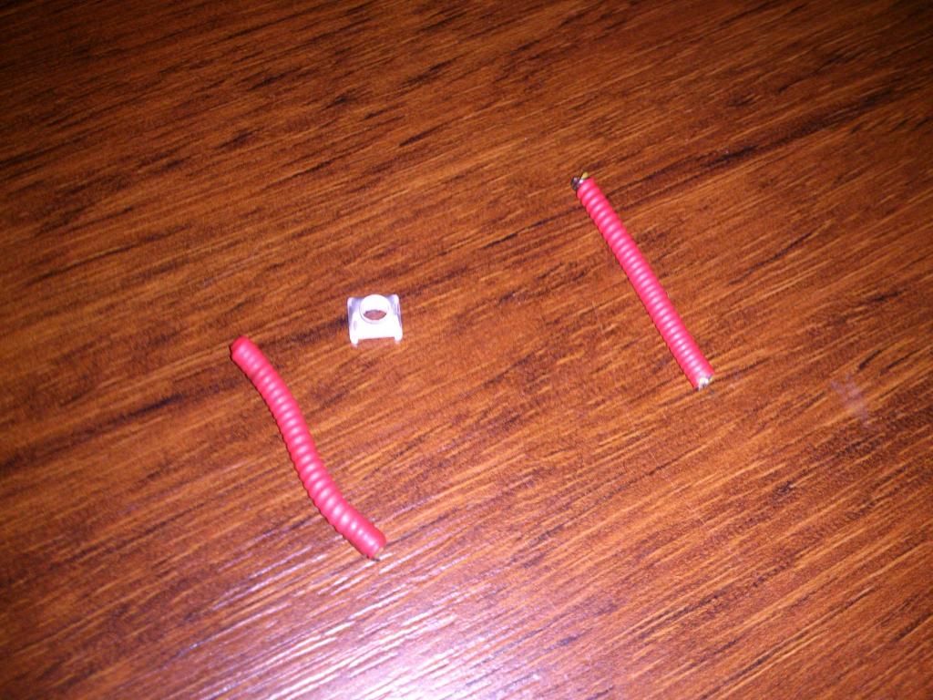

Y despues de indagar, me decidi a aplicar el metodo del muelle dentro de un macarron termoretractil para imitar los conductos de aire hasta los radiadores de aceite que hay en la parte trasera:

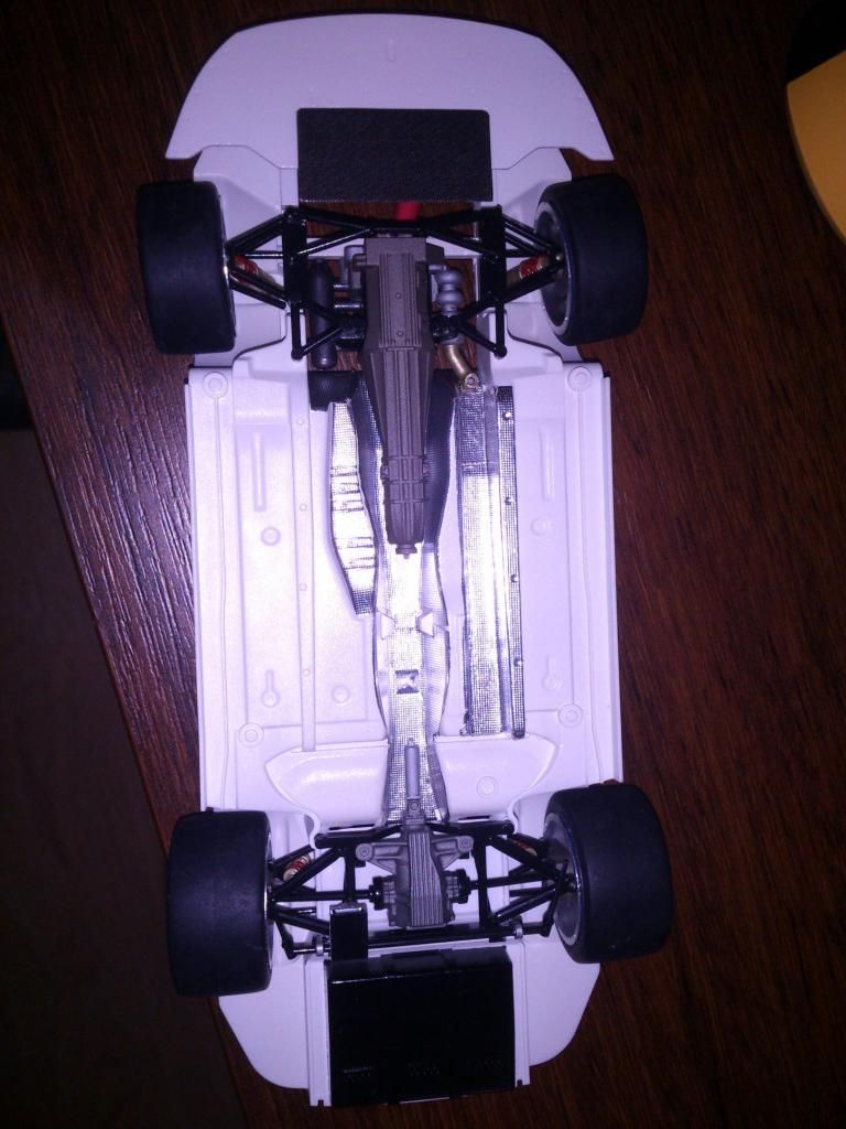

Me puse con los radiadores. Supuestamente son del diferencial.
Corte los dos pitorritos que hacian de conducto, los taladre, y use racores de plastico de la casa Crazy Modeler creo. Aproveche el sprue que los unia con la malla y lo encaje en el taladro que le hice al radiador.

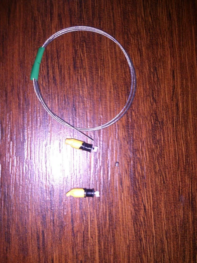

Tambien hice los gatos hidraulicos. El mismo proceso, corte el pitorrito que hacia de racor, y le pegue uno de metal de la casa Hobby Design, de diametro 0.6 mm., aunque creo que todos o casi todos tienen la misma medida.
Ese sera el cable trenzado que usare para imitar la linea, ya que en las fotos de referencia se veia que era de este estilo.
