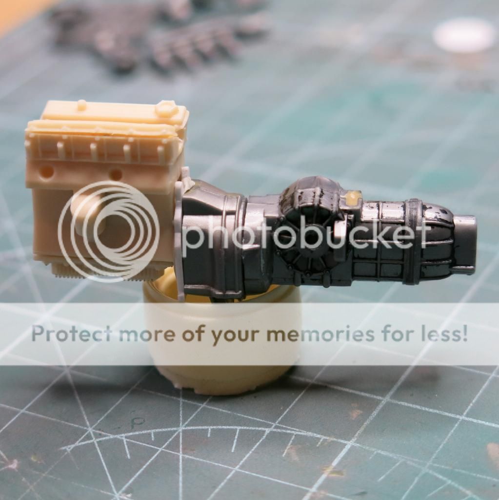

Bueno, pues la joroba delantera ya está practicamente acabada. Queda dar algunos retoques con putty aquí y allá, pero por lo menos en la primera imprimación su tamaño y formas me convencen :D .
Ahora es momento de pasar a lo gordo de verdad. El motor tengo que definirlo del todo, ya que a su alrededor tendré que ir fabricando el resto de elementos, como las suspensiones, radiadores, etc.
Me faltaba terminar de anclar el motor y la caja, y por aquí voy ahora. He empezado a desarrollar la idea que tenía por mente, haciendo una envolvente en lámina de evergreen y trabajando un trozo de caja procedente de un Porsche 956 de Tamiya.
Con la minifresadora, hacemos totalmente recto el corte hecho con la cuchilla:
Aquí las partes, y en blanco la envolvente (le queda todavía mucho curro y evolución) y donde iría colocada.
Conjunto completo:
Otro detalle a trabajar al hacer mis propias llantas es su anclaje al soporte del kit. Como el núcleo de mis llantas por el interior es más corto, le he hecho unos suplementos con tubos de latón para que las ruedas queden a ras de la carrocería:
Es todo por el momento, hasta que sepa como llevar a la práctica los siguientes pasos que me rondan por la cabeza :mrgreen:

Joder Borja,esto no es una vuelta de tuerca,esto es la polla con cebolla,jajajajajajaja,menudo curro y como te esta quedando tio,por cierto que masilla usas? gracias.

No soy mucho de escribir , yo soy mas de ver, pore he visto que el conjunto motor caja que has hecho un poco desproporcionado, no digo que sea grande o pequeño respecto al coche, sino, que veo el motor muy alto para ser de un prototipo.
No he visto ni buscado imagenes del motor en concreto, pero desde mi punto de vista en los prototipos siempre se intenta que los motores sean "bajitos", sobretodo quitandole el carter, y aveces acortando las bielas y haciendo mas anchos los cilindros. Por eso veo que el motor va muy por encima de la caja de cambios y se me hace raro, tampoco he visto como queda integrado en el conjunto, puede que sea yo el que ve mal.
Bueno no me enrollo mas, eso si felicitarte por este trabajo y otros que te he visto, y ojala tuviera tu paciencia para intentar llegar a la perfeccion.
